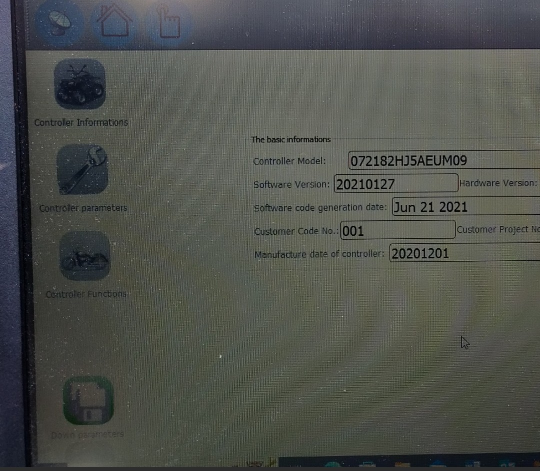

Wechsel von Lingbo LBMC060122HK auf LBMC072182HJ5AEU

Schicke mir mal die ZIP-Dateien
Liebe Grüße
Andi
Andi

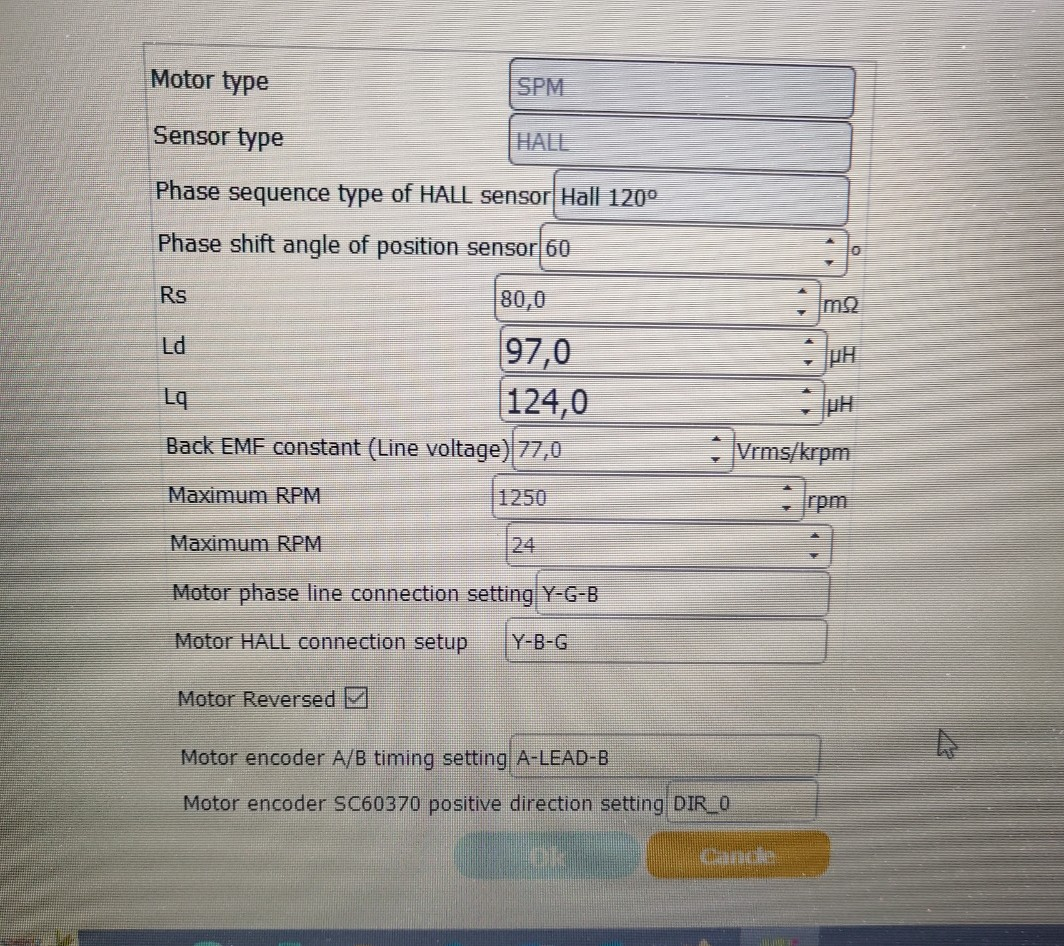

Re: Wechsel von Lingbo LBMC060122HK auf LBMC072182HJ5AEU
Motor dreht sich schon mal vorwärts
, aber noch etwas undynamisch. Die Daten können stumpf eingetragen werden wenn die Zündung an ist.
Phase und Hall tauschen/ drehen oder Häckchen drin lassen??
Wenn er vorwärts dreht, stimmt die Phase schonmal. geh mal auf 60 Grad Hall

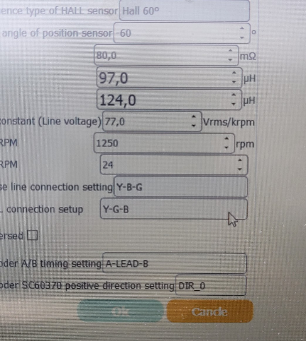

- Fasemann
- Beiträge: 4022
- PLZ: 21614
- Wohnort: Buxtehude
Nein, bei 60 und 240 vibriert er nur
