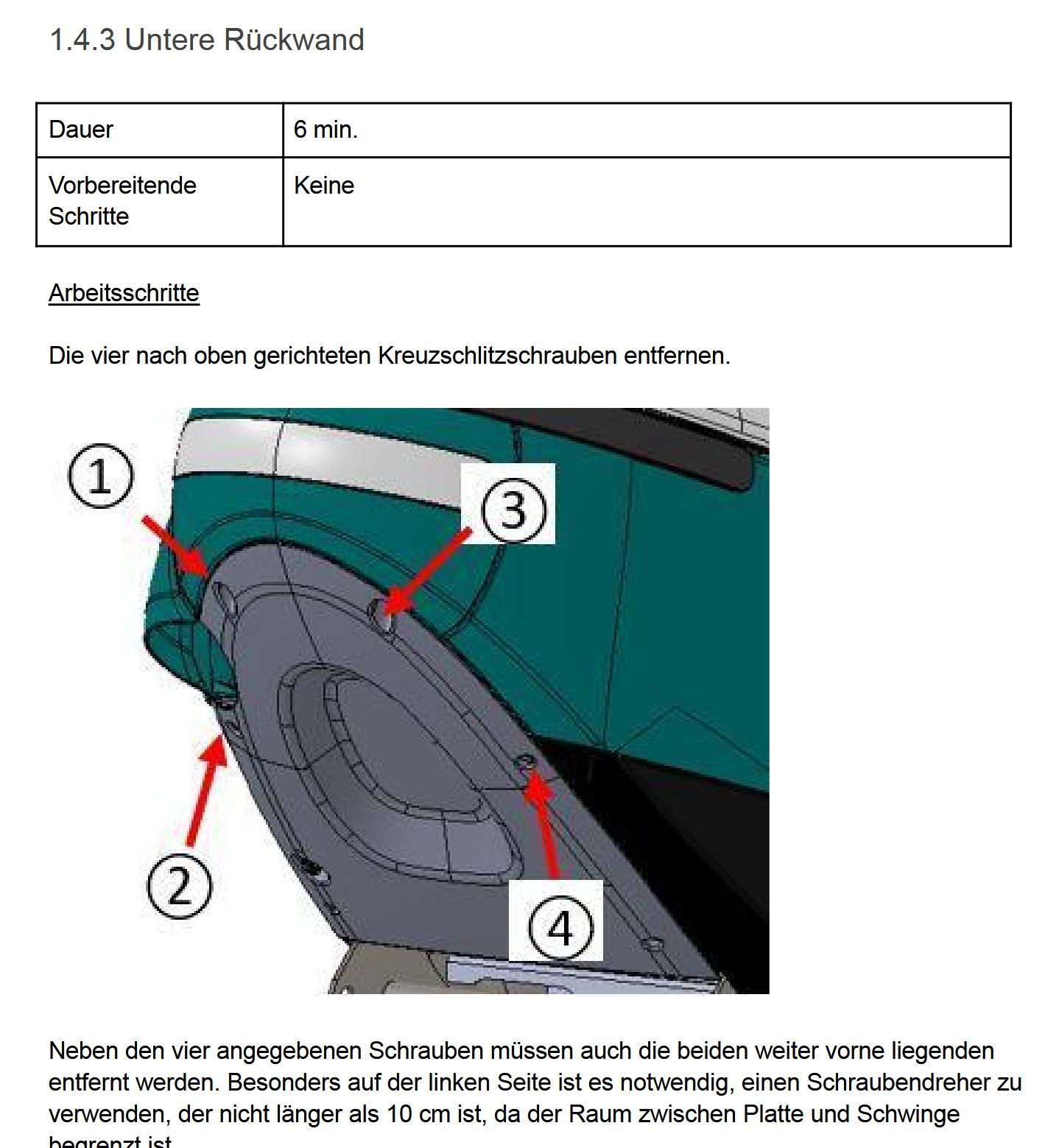

Ich greif das Thema mal erneut auf!
Dies abschrauben um ans Schloss zu kommen?
Danke für die Hilfe
Danke für die Hilfe

Re: UNU Move Pro Helmfach öffnen
Eigentlich reicht Schraube 1 und 3, mit allen Schrauben ist es aber einfacher.
Hat alles geklappt!
Schraube 2 war so fest dass ich sie nicht weiter vergurken wollte.
Die auf der Seite weiter unten hat so ne komische Abdeckung. Hatte ich auch so gelassen.
Mit etwas "tasten im Dunkeln" machte es dann irgendwann "klack" und das Fach war offen.
Danke
