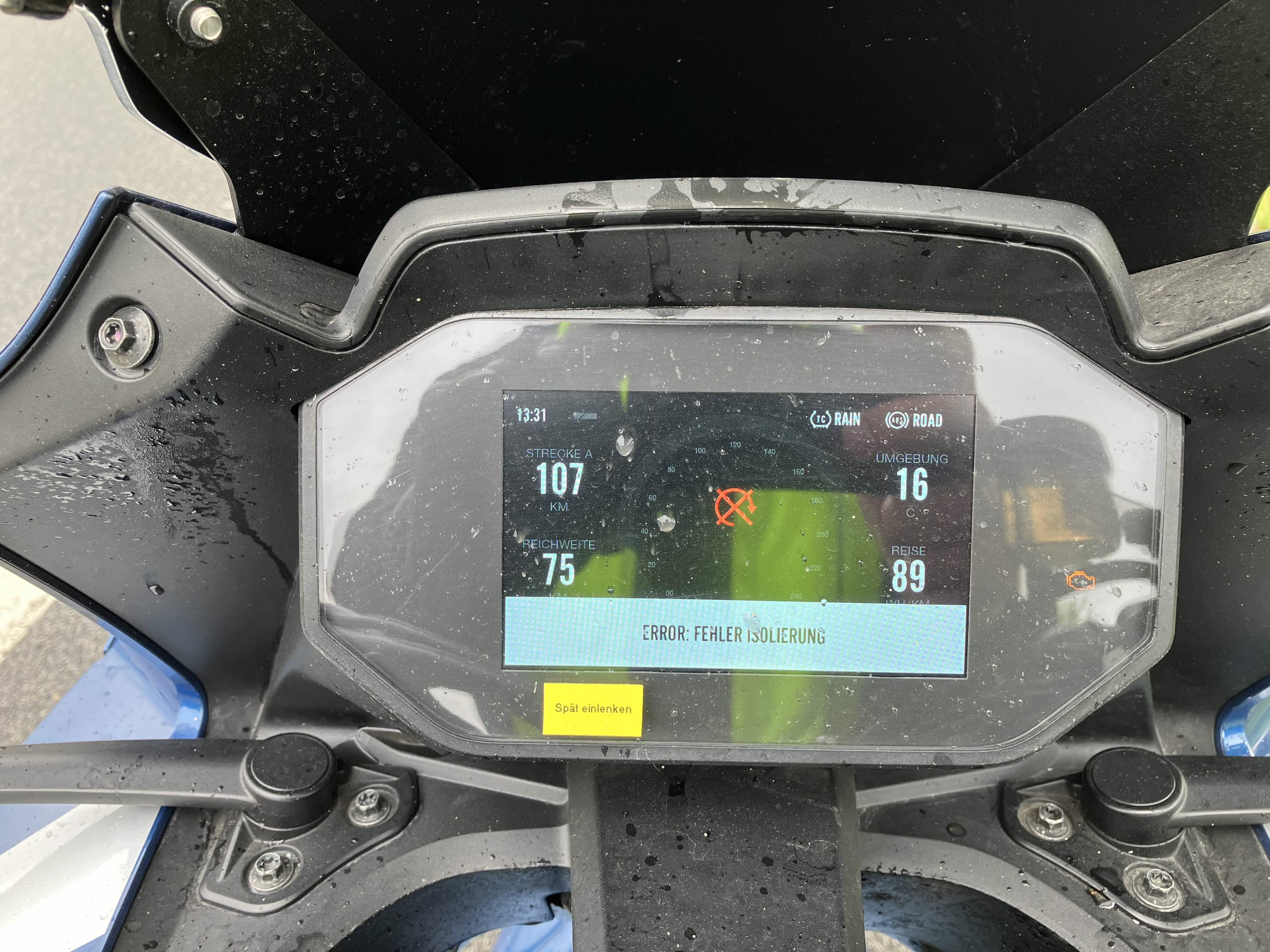

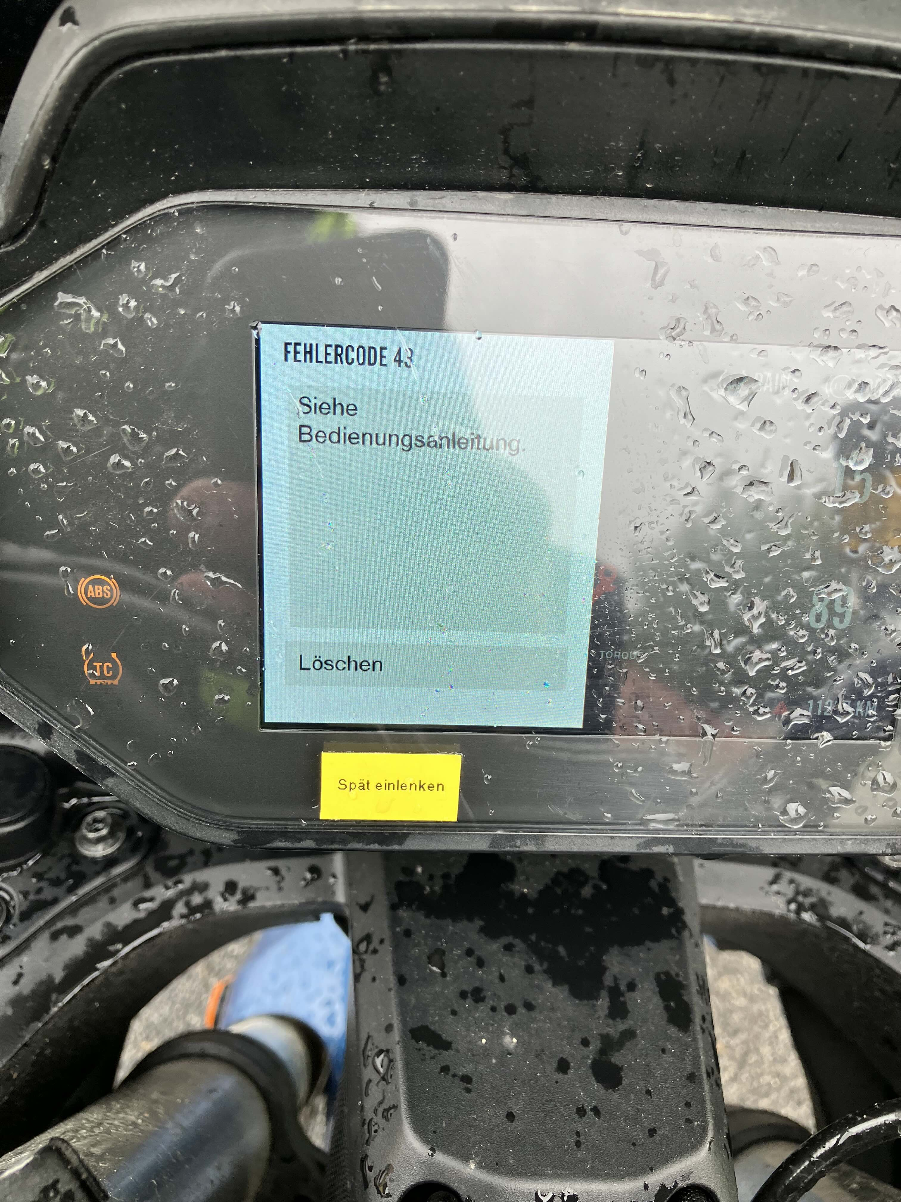

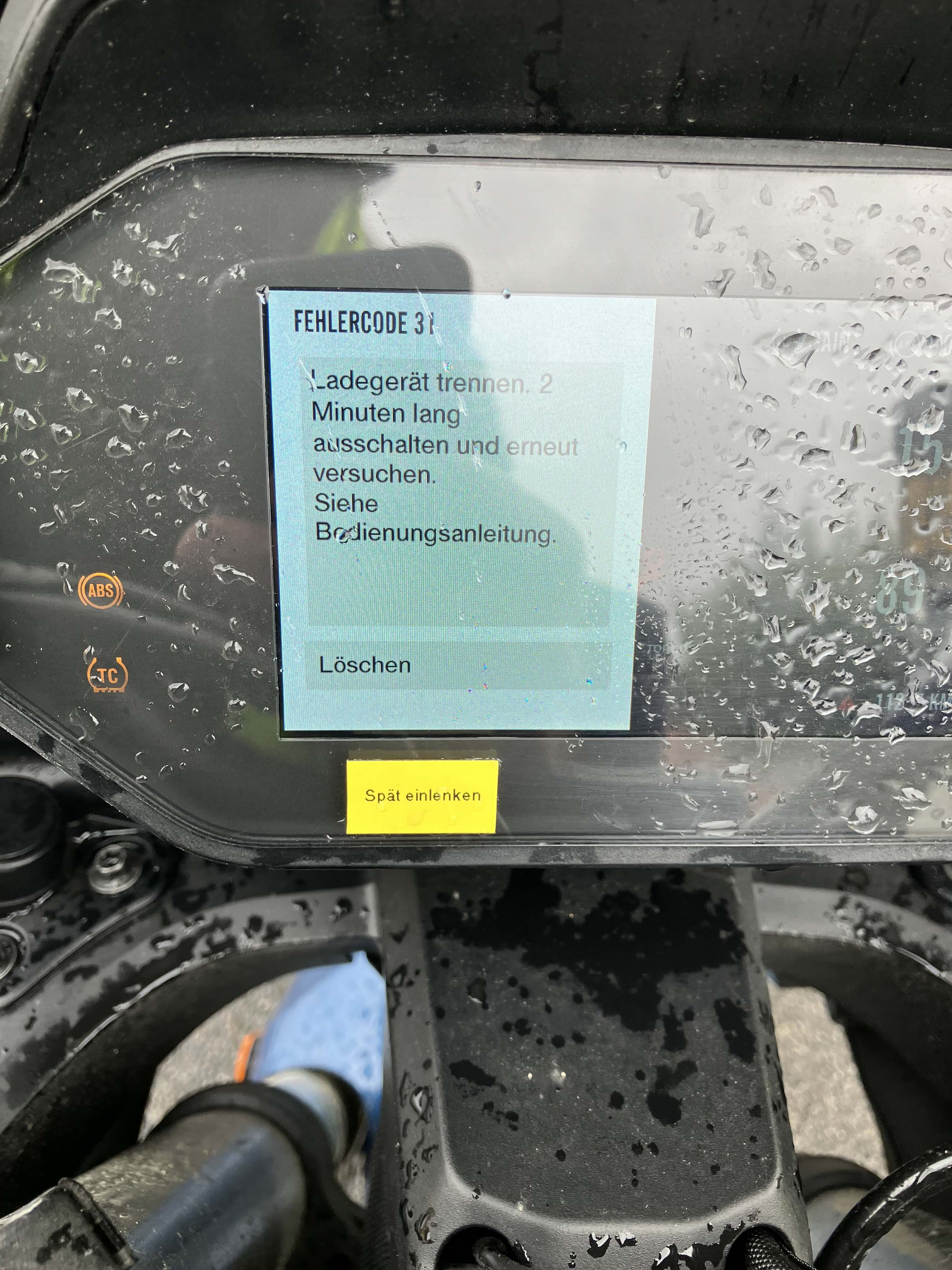

Neu gestartet, Fehlermeldung.
Angenommen, ich hätte den Gasgiff zu früh bewegt, nochmals gestartet:
Isolationsfehler bei leichtem Nieseln?
Noch öfter neu gestartet, meist Isolationsfehler.
Dann so etwas wie Batteriepack nicht erreichbar (nicht fotografiert)
Über Bluetooth geschaut, oft keine Verbindung, dann mal doch, einige Fehlercodes (nicht fotografiert)

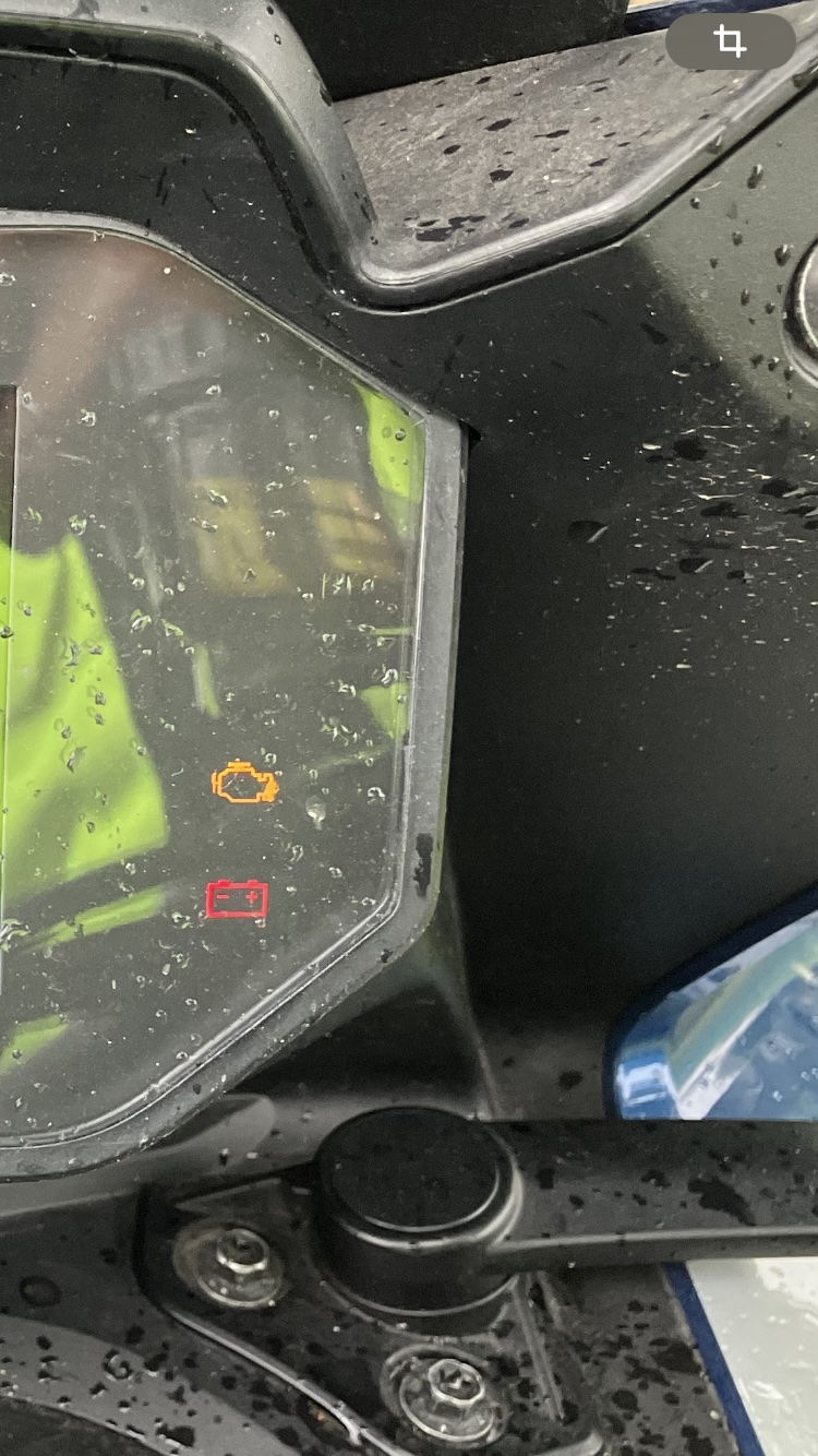

Dann kein Booten mehr, nur mehr einige Sekunden 2 Warnleuchten, dann aus:
Die beiden Sicherungen links rausgeschraubt, gehofft, dass das was ändert, aber selbes Spiel.
Kalifornisches Indoorspielzeug
Noch länger rumgebootet aber keine Änderung.
Nach einer dreiviertel Stunde ÖAMTC angerufen.
Sagte er würde 35 Minuten brauchen, also ins Gasthaus gegenüber gegangen, Cola getrunken.
Dann wieder raus und nochmal gestartet.

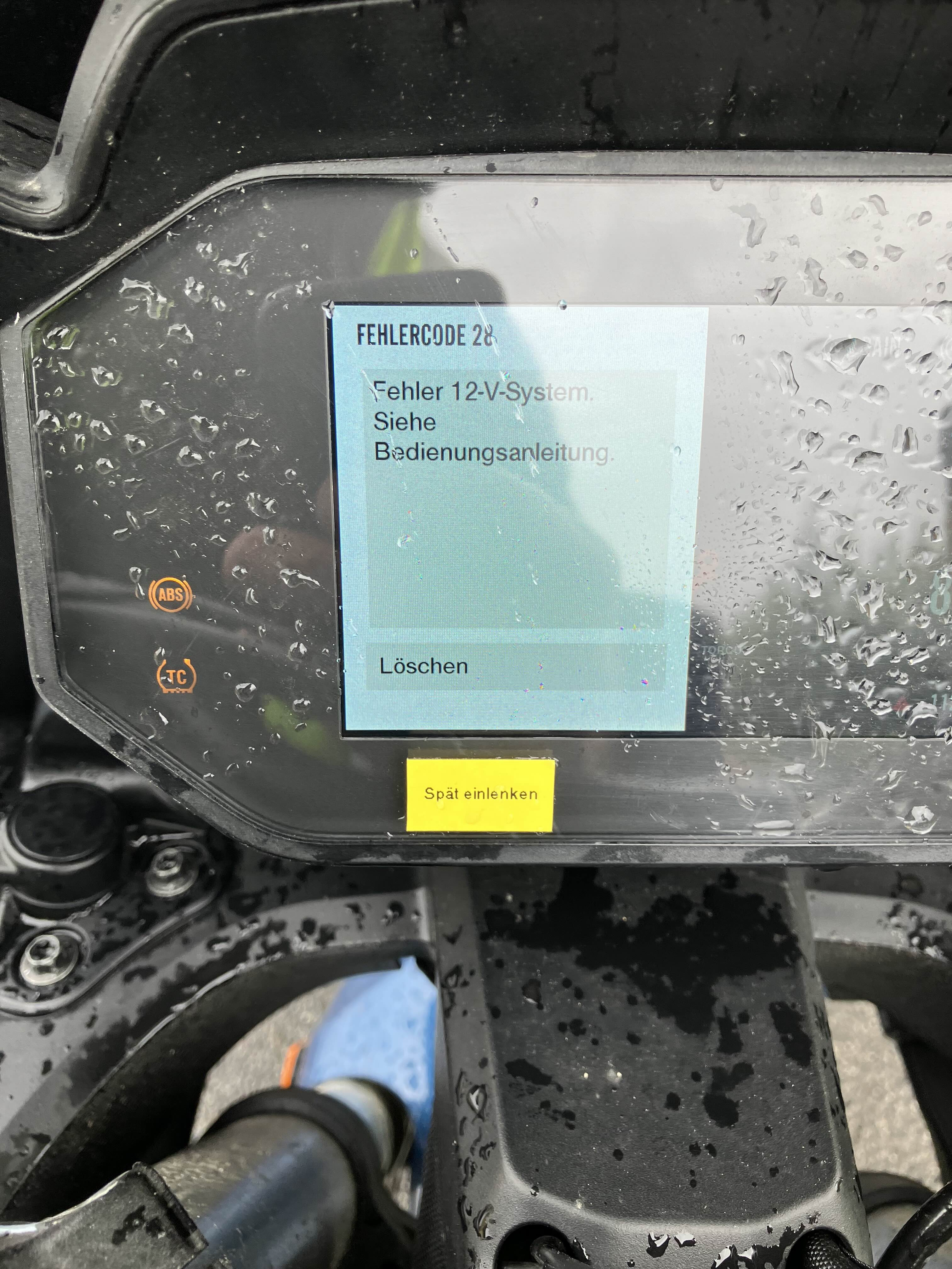

Kam jetzt mit Fehlermeldung, also Fehlercodes angeschaut und gelöscht.
Dann kein Fehlercode mehr, nur mehr die beiden Warnleuchten Motor, Batterie neben dem normalen Cockpit geleuchtet.
ÖAMTC abgewarte, ihm erzählt was war.
Hätte so ein Fahrzeug noch nicht gesehen und meinte außer den Sicherungen hätte er auch nichts gemacht außer Abschlepper gerufen.
So bis Wien gefahren und dort in der Waschbox ohne Hochdruck und ohne auf den Akku zu strahlen entdreckt.
War ihr egal.
Heimgefahren, seitdem noch nicht dazugekommen, was damit zu machen.
Was tun damit?
Reines Schönwetterfahrzeug?
Hat die 12V Meldung zu sagen, dass die Hilfsbatterie fällig ist?
Blödes Gefühl mit solchen Mucken und mit dem nächstem Händler in 200km Entfernung.

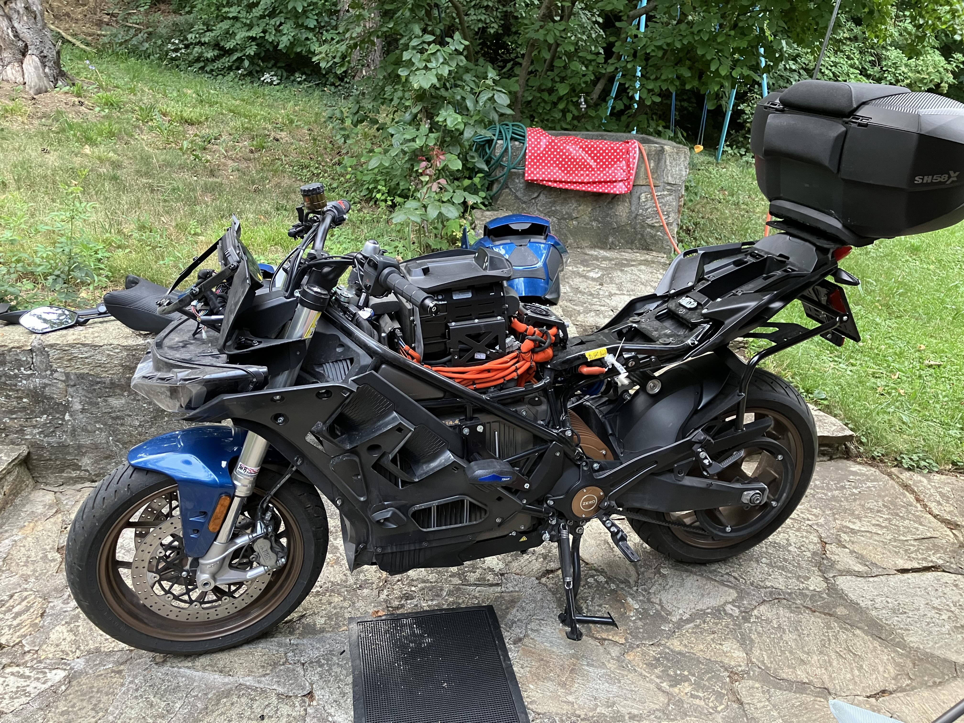

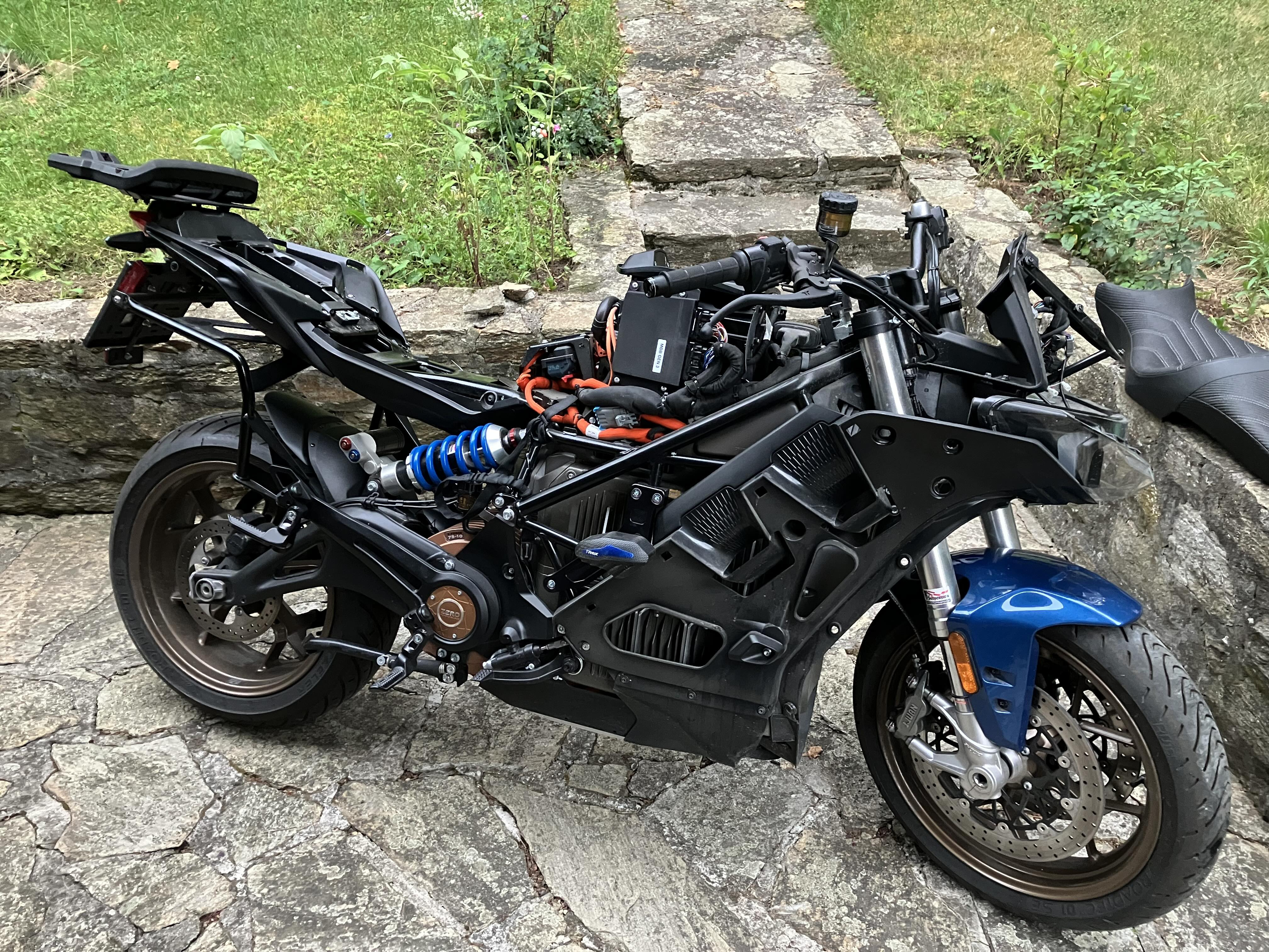

Habe im Juni die Verkleidung gestrippt, zum Glück ist alles geschraubt und nichts geschnappt, damit auch nichts von mir abgebrochen.
Ist natürlich zeitaufwändig, daher darf man sich auch nicht über die auflaufenden Stunden bei Reparaturen und Umrüstungen wundern.
Habe die Stecker im Tankbereich mit Wetprotect eingesprüht, um sie auch bei Regen fahren zu könenn.
Bei der Dolomitentour im September sind wir ums Stilfserjoch in leichteren Regen gekommen, da hat sie trotzdem gesponnen mit Fehlermeldungen 31 und 43 lief aber bis ins Tal weiter.
Tags darauf bei strömendem Regen keine Fehler.
Mir etwas unklar.
Werde mir über den Winter noch die Verkabelung um den Motorcontroller anschauen (und Wetprotecten), der scheint ja im Spritzwasser des Verkleidungsschnorchels zum Vorderrad zu liegen
Hier ein paar Bilder vom zerlegten Zustand.

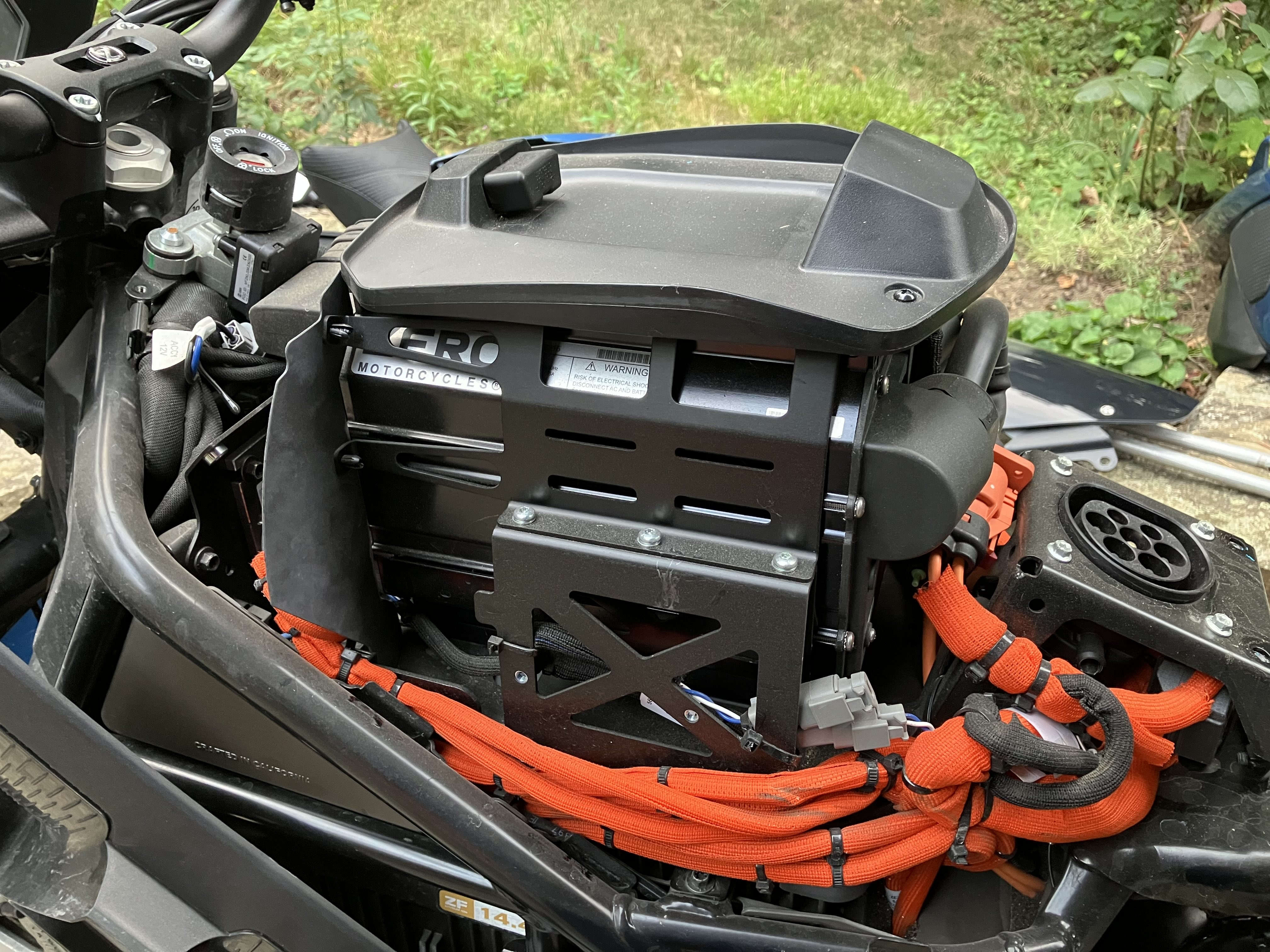

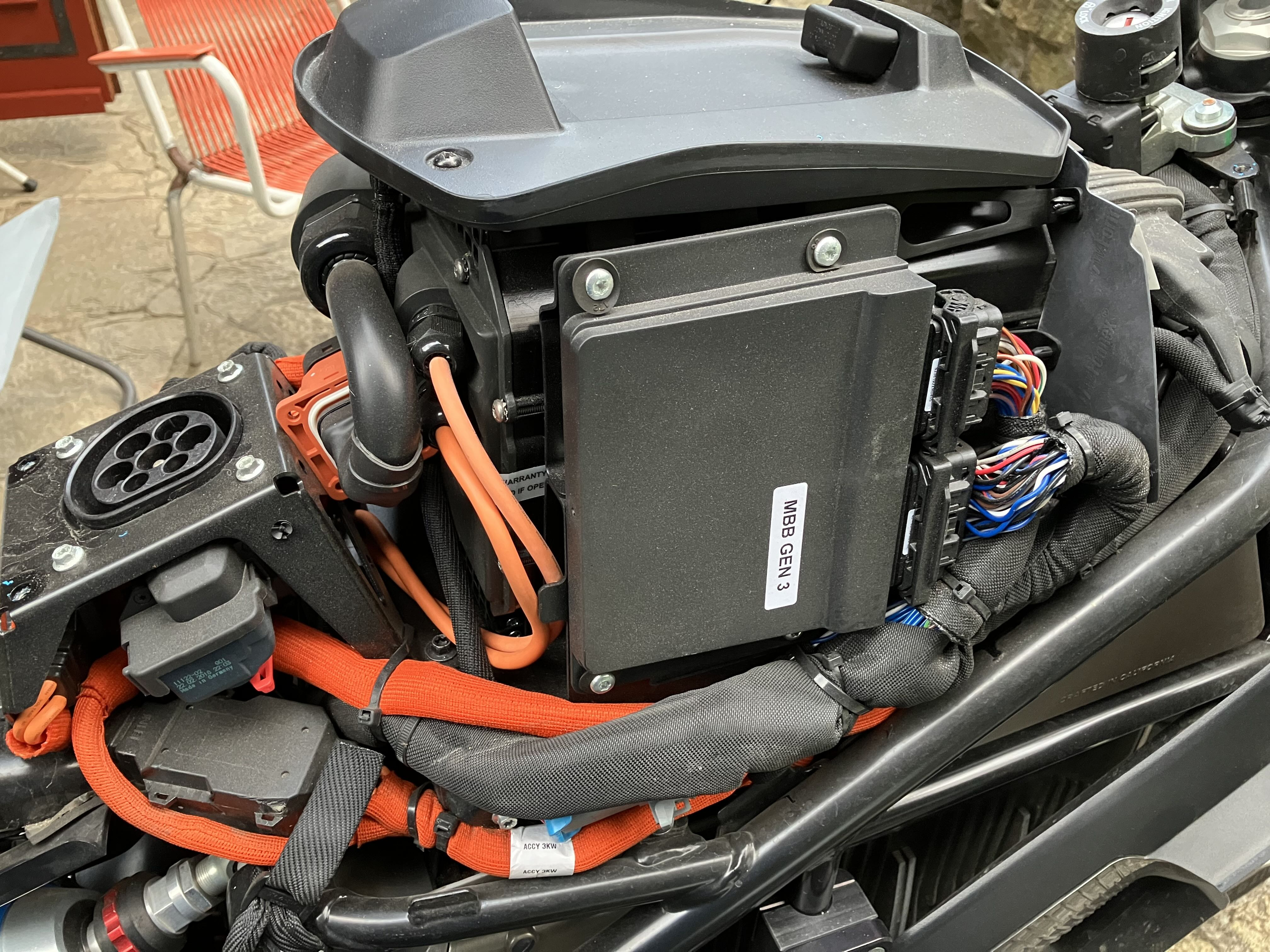

Das ist vermutlich ein ChargeTank, kein PowerTank? MBB rechts unter der Tankverkleidung ist WEIT besser zugänglich als bei meiner alten S mitten im Rahmen drin :D
trioler
Beiträge: 55
Registriert: So 7. Apr 2024, 19:52
Roller: Zero SR/S Bj.2020
PLZ: 1030
Wohnort: Wien
Tätigkeit: Messtechniker
Re: Ostösterreicher im Forum und Fahrtechnikkurse
Beitrag von trioler »
Das oben ist wie vermutet das dritte Ladegerät mit 6KW. (12KW gesamt)
