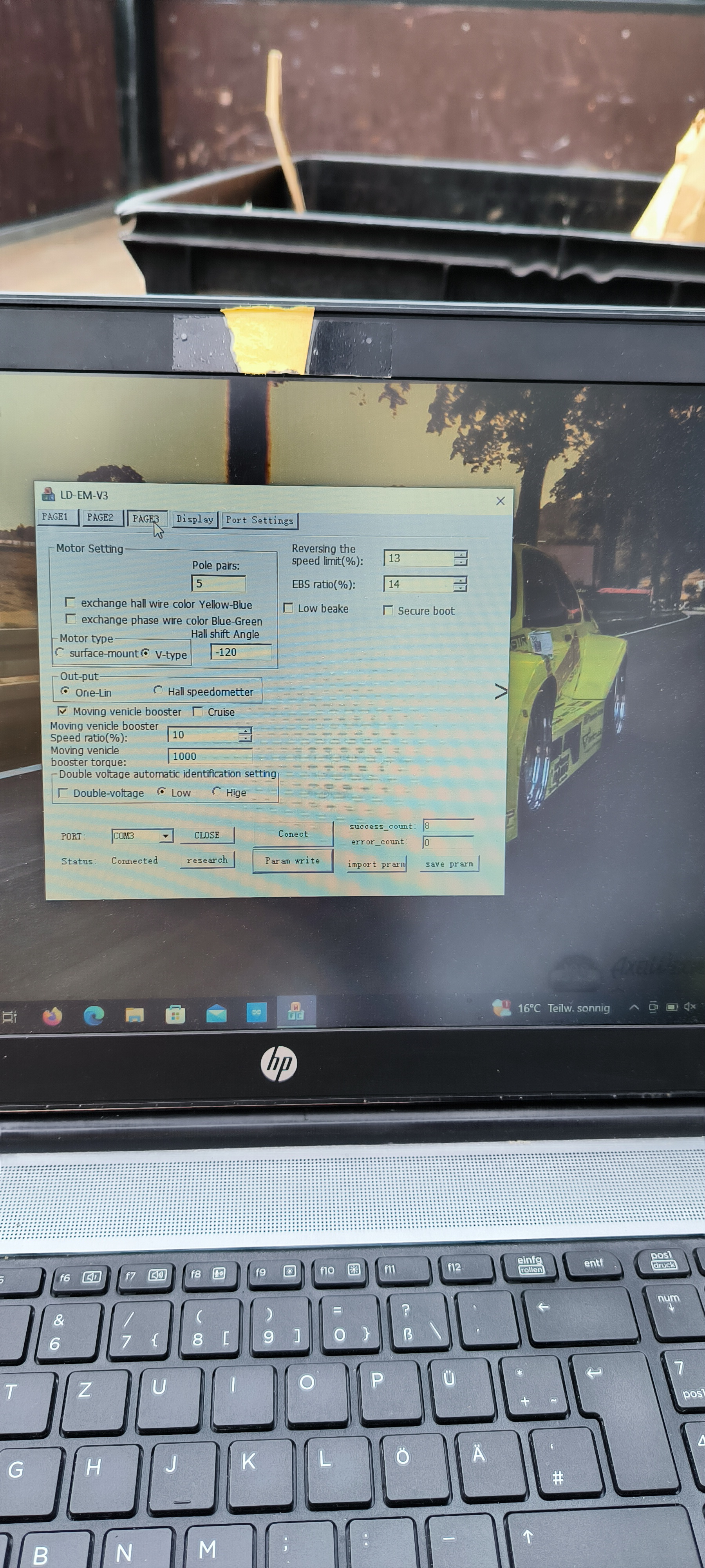

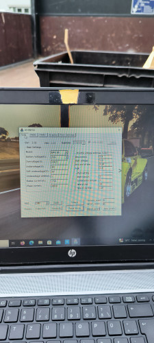

Aber: Mir ist aufgefallen ich habe das Problem falsch beschrieben. Ich kann normal gasgeben und beschleunigen, wenn ich jedoch vom Gas gehe geht er aus. Das ist aber nicht so, wenn die Räder in der Luft sind, oder man langsam fährt bis zu einer gewissen Geschwindigkeit.
Jetzt Frage ich nochmal, weil ich keinen Plan hab was das sein könnte, was kann das sein?
Hier mein Programmcode: LG Knatterkiste
ich hatte heute Zeit deine Vermutungen auszuprobieren. Jedoch brachte dies keine Besserung.

wichtig bei Votol ist, dass wenn er dreht (Fahrzeug vorwärts), die RPM niicht mit negativen Werten sondern mit positiven Werten angezeugt werden.
Da hatte ich immer Probleme bis ich die Farbtausch-Häckchen gesetzt hatte und mit positiven RPM-Werten verschwanden die meisten Probleme davon.
Wie sicher ist die aktuelle Einstellung -120° beim Sensor shift-Winkel? Läuft der Motor auch mit -60° oder plus 120°?
Gibt es irrgend einen Grund, den moving vehicle booster bei 10% der Maximaldrehzahl zu aktivieren?

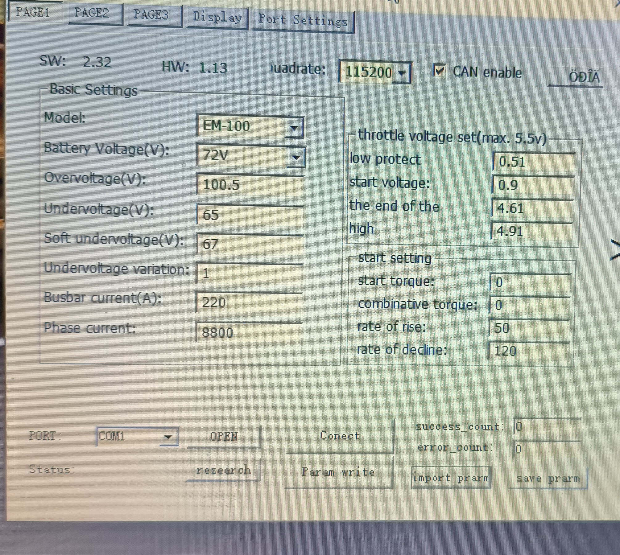

Probier mal niedrigerer Werte für das obere Regelbereichsende ("the end of the") aus. und variier mal die obere Abschaltschwelle ("hihg") beim Gas-Signalwert.
Die Strombegrenzung bei busbar current funktioniert zumindest bei meinem VOTOL nicht. Da wird nur die Einstellung "Current-Limitting" vom Sport/Boost-Mode übernommen, wo bei Dir 220 Ampere stehen. Könnte etwas hoch sein, 220 Ampere für den Motor.

Das Problem besteht leider immer noch, also wenn man ca. über die Hälfte des Geschwindigkeitsbereiches ist und dann vom Gas geht geht der Motor beim erneuten Gasgeben nicht mehr und funktioniert nur wieder wenn man anhält. Bei geringeren Geschwindigkeiten kann man mit dem Gas machen was man will und er geht nicht aus. Auch wenn die räder in der Luft sind gibt es keine Problem, die sind erst da wenn man richtig fährt.
Bei positiven RPM-Werten (Hallwinkel 120, und beide Boxen für Kabeltausch aktiviert) ist das selbe Phänomen zu sehen wie mit Hallwinkel bei -120 und kein Kästchen angekreuzt. Das einzige was sich verändert ist, dass die Beschleunigung sanfter/ geringer wird.
Auch bei den anderen Tips ist leider keine Veränderung spürbar.
Akkus sind 7 x 3s Lipos, die eine Gesamtspannung von ca. 88,6V haben.
Ich weiß echt nicht mehr weiter. Habt ihr noch nen anderen Tipp?
Ich bin über alle Anregungen sehr dankbar.
Mit freundlichen Grüßen
Elias

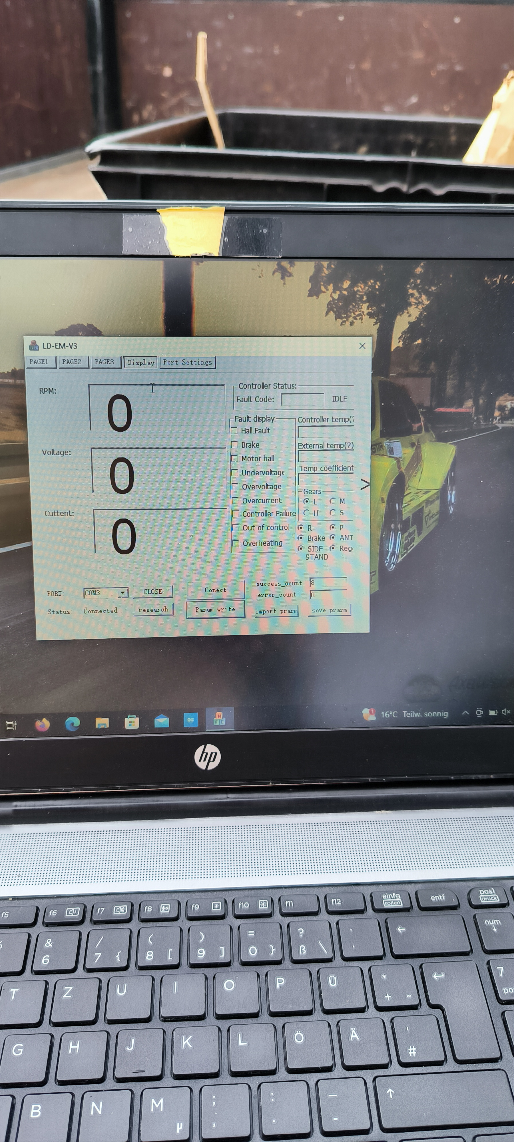

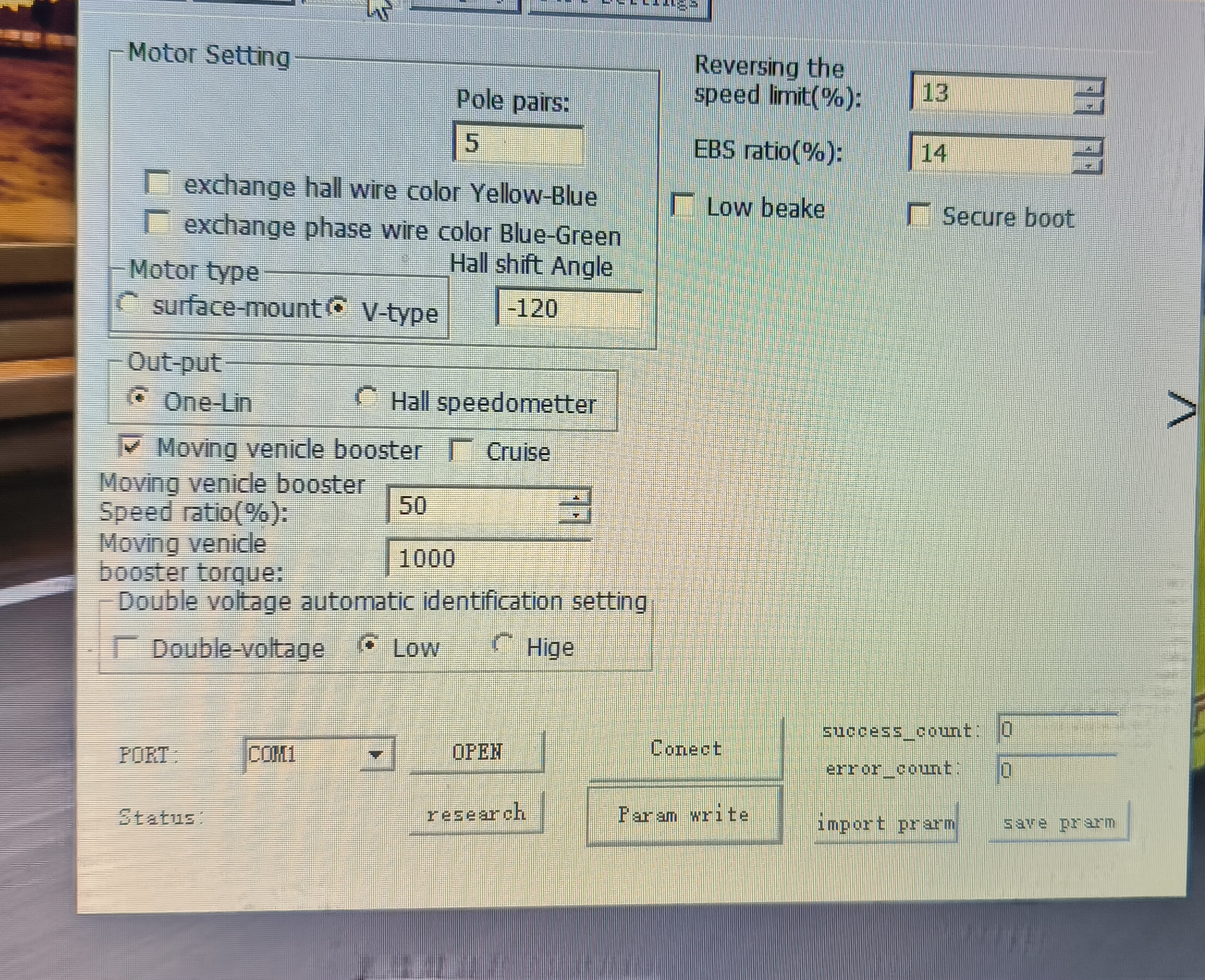

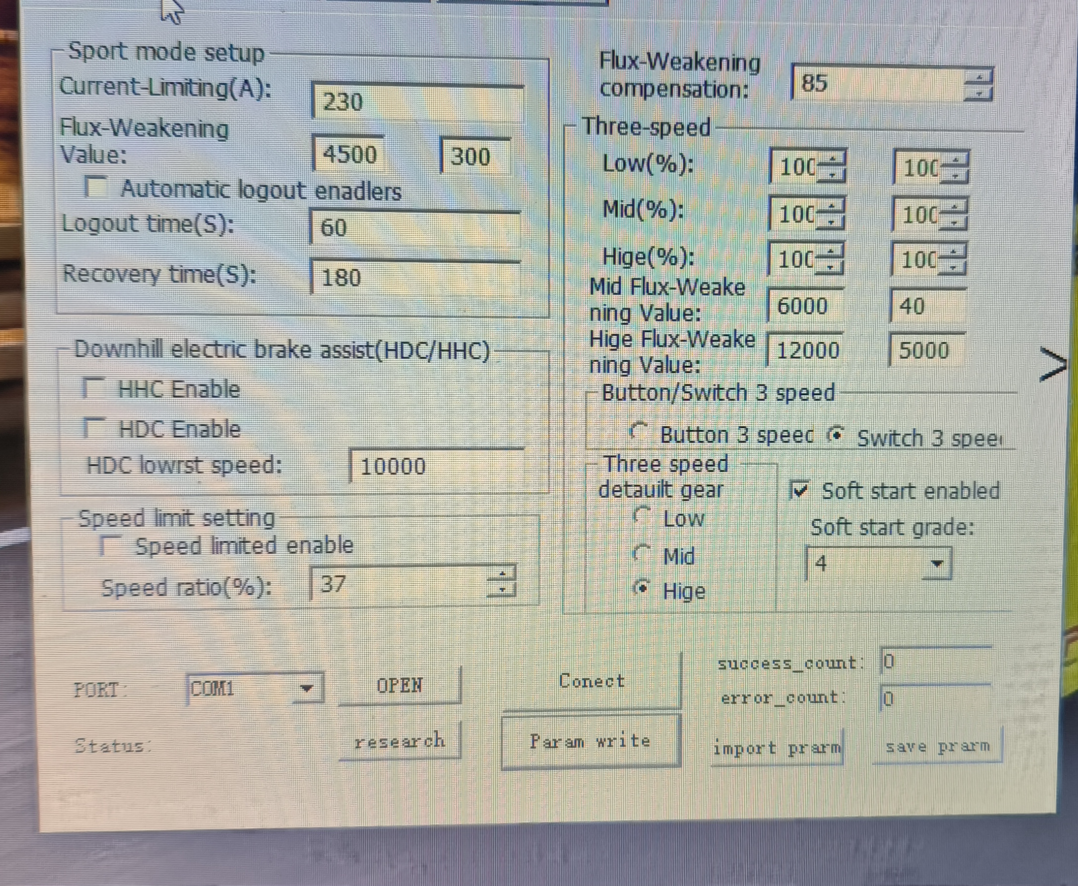

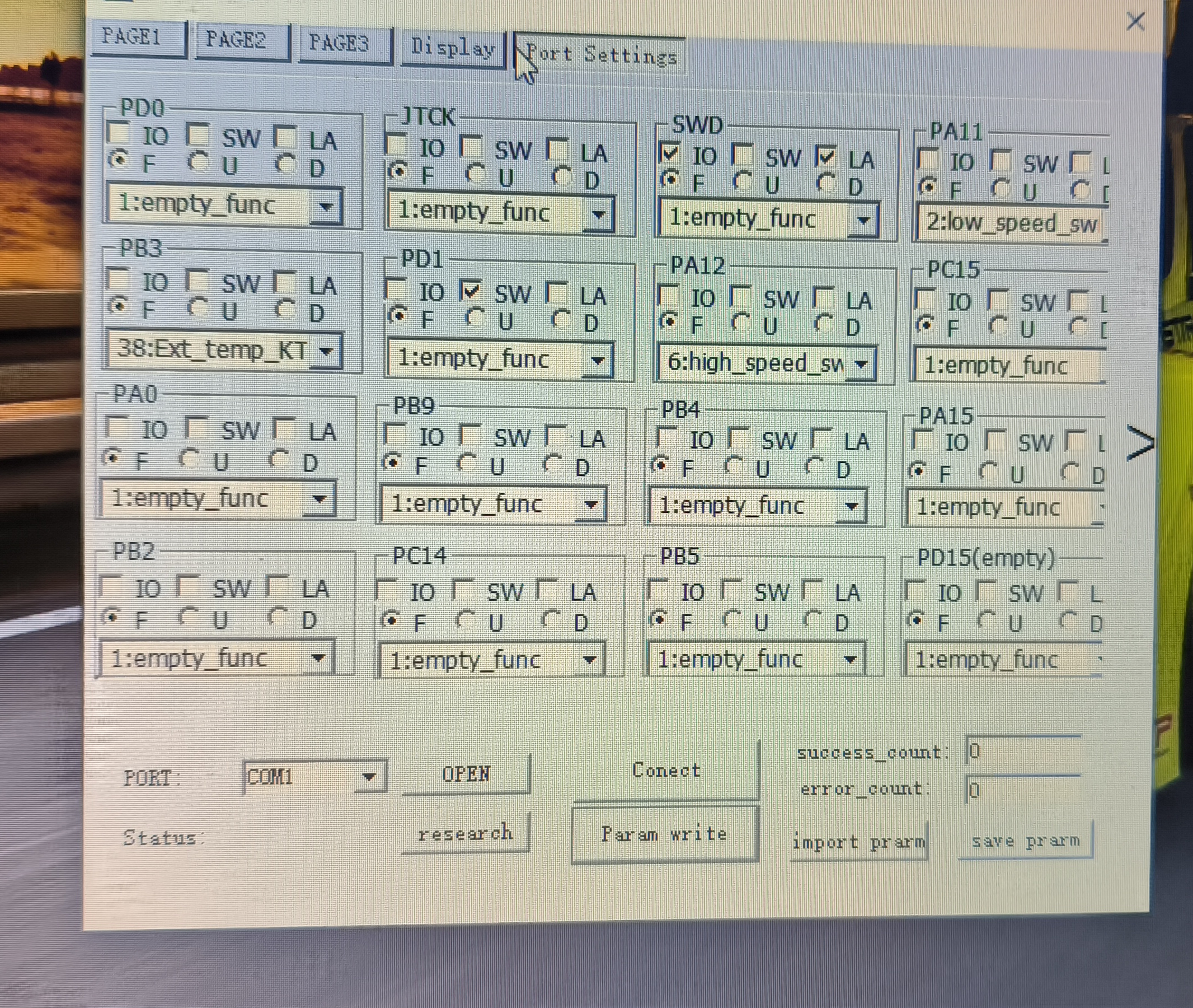

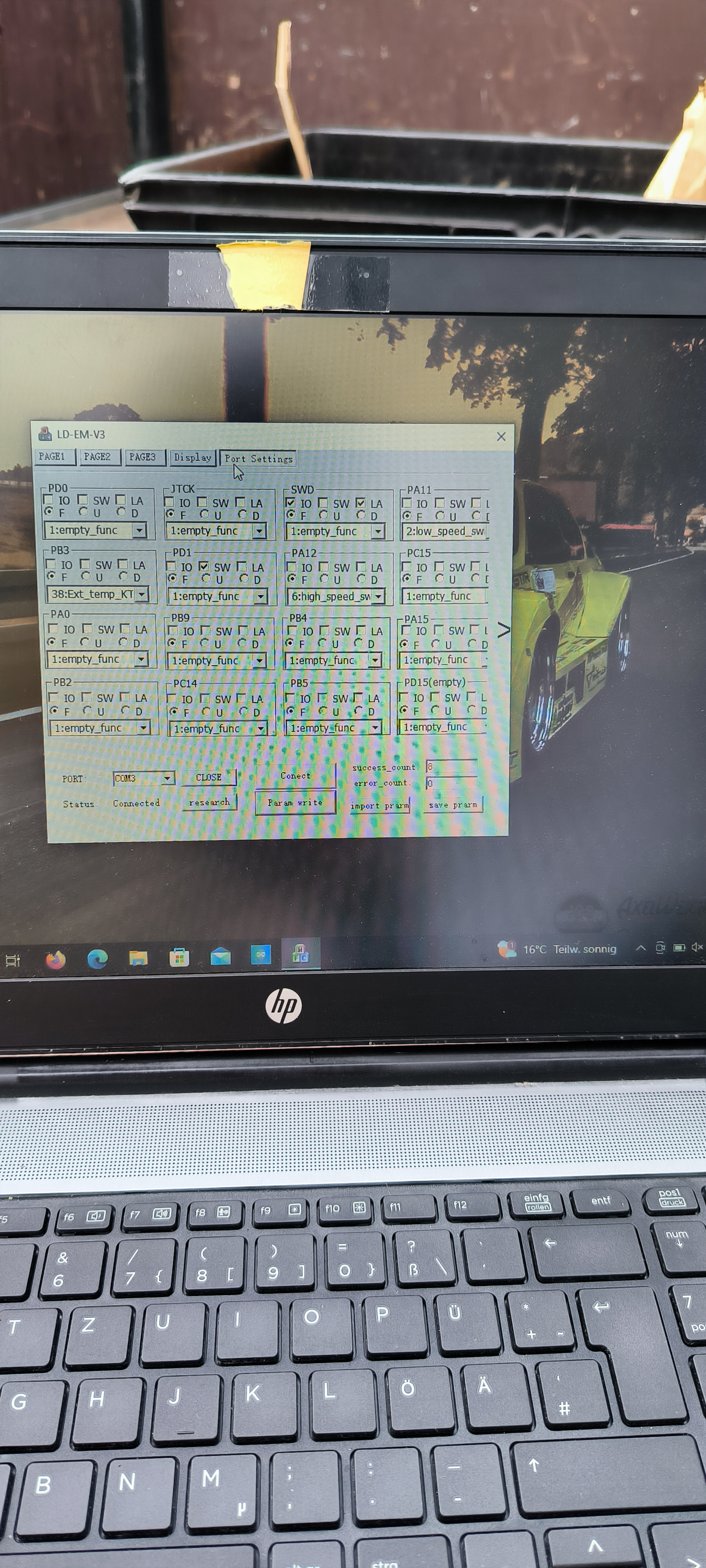

Hier noch die Bilder von meinem momentanen Code.

Überspannungsabschaltung durch Rekuperation vielleicht.
Klemm mal 3S ab ubd teste noch mal.
Hast du ein BMS verbaut, das dir ggf. das rekuperieren ganz sperrt?

auch wenn es ein 120°-Motor ist (Abtastung in 120°-Folge), wären es -60° als wahrscheinlichste unjustierte Einstellung des Hall-Sensorversatzwinkels. Die genaue Montageposition weicht ggf. wenige Grad von der Ideallage ab. Es gibt auch Ideallagen der Montagewinkel bei 0° und 120°. Gängiger ist -60°.
Das würde ich ausprobieren.
Der Motor muss bei Betätigung der Bremse (auch der Vorderbremse) in den E-Brake-Modus wechseln. Dazu EBS aufdrehen auf z. B. 30%.
Tut er dies nicht, sind die Einstellungen nicht korrekt.
Die Motordrehzahl bei HDC zu limitieren hilft, bei Problemen mit Überdrehen. 10.000 RPM sind da etwas hoch.
