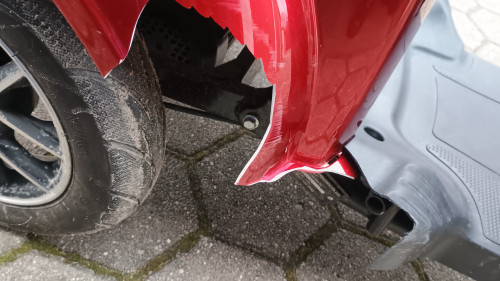

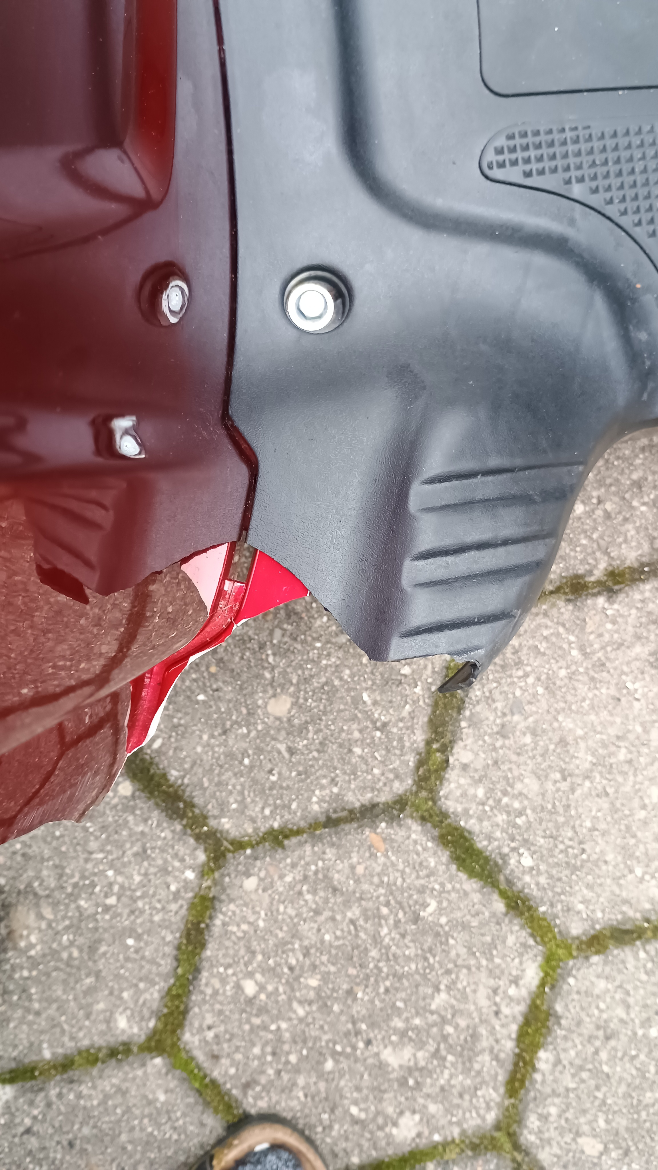

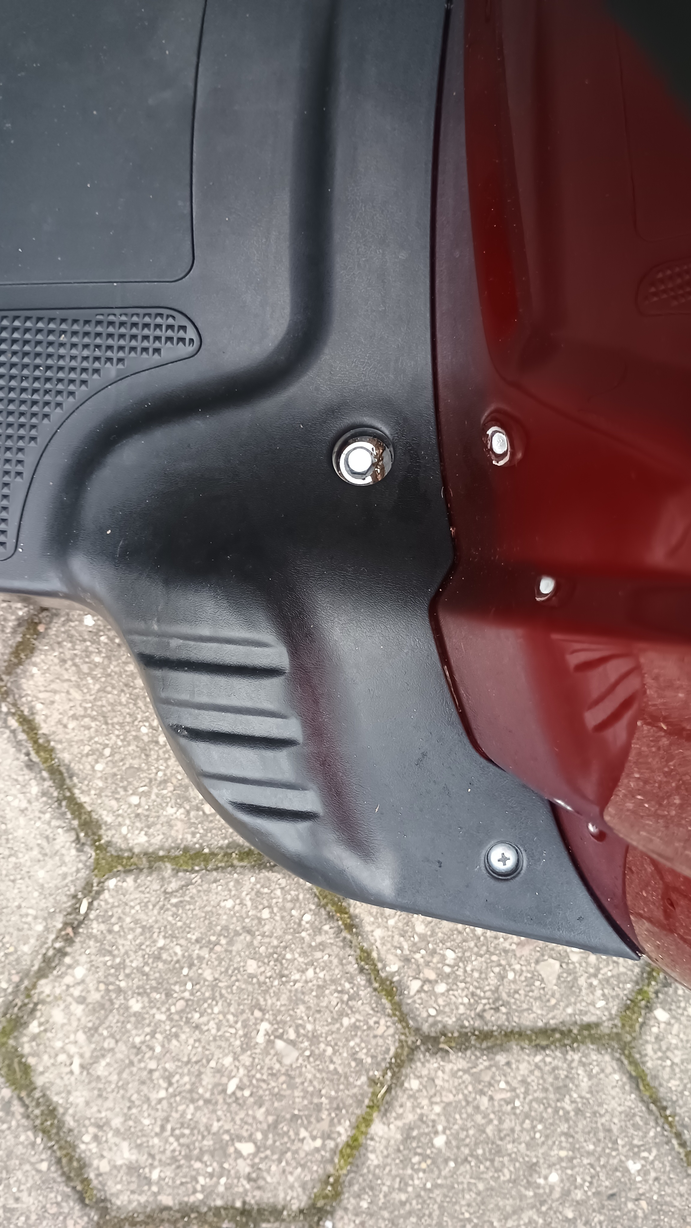

Mein Nachbar hatte etwas Feindkontakt mit einer Laterne, schon mal jemand Teile zu einen vernünftigen Kurs gefunden, für die Hülle vom Hocker haben wir 2 Bruchstücke, die bastel ich da mit so Metallklammern von hinten wieder rein, aber die Ecke vom Trittbrett ist wohl mit dem Winterdienst verschwunden. Muss erstmal sehen mit welchen Namen er das Teil erworben hat.

Re: Econelo Billy E-Seniorenmobil 3-rädrig
Ich würde von hinten Glasfasermatten einlegen.
Das mit den Klammern geht super, dummerweise haben wir die Ecke vom Trittbrett nicht gefunden.
