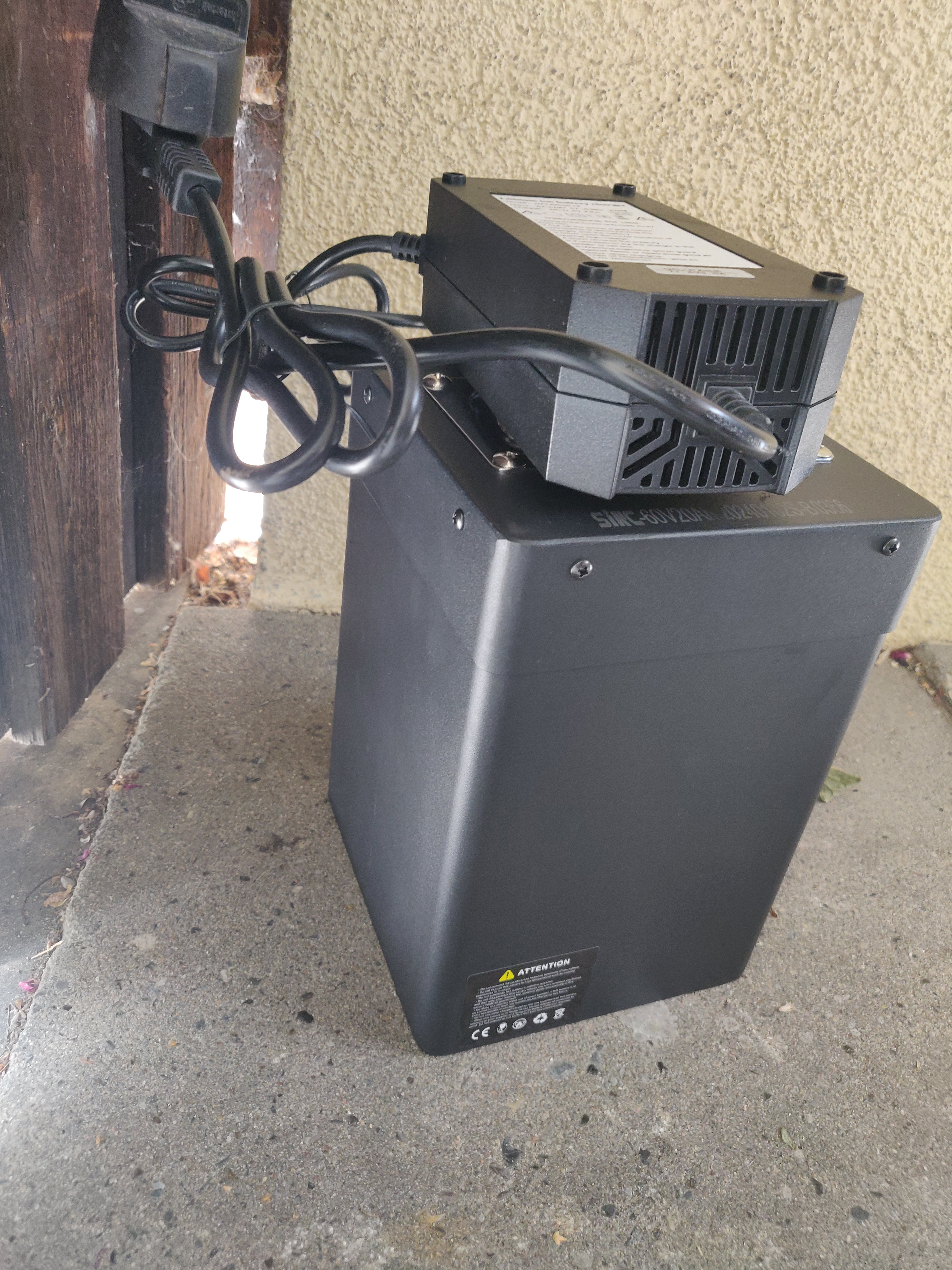

Ladegerät leuchtet grün, also Akku voll - Displayanzeige nur ein Balken schwarz. Was ist da los, ist das Ladegerät kaputt? Das Fahrzeug ist neu, gestern geliefert, Silizium Akku. Vielleicht kann mir da jemand helfen. Wo bekomme ich ein neues Ladegerät her?

Rauscht der Lüfter des Ladegeräts?

Nein, den Lüfter hört man nicht.

Garantie.Henry Jacob hat geschrieben: Di 7. Mai 2024, 15:04 Ladegerät leuchtet grün, also Akku voll - Displayanzeige nur ein Balken schwarz. Was ist da los, ist das Ladegerät kaputt? Das Fahrzeug ist neu, gestern geliefert, Silizium Akku. Vielleicht kann mir da jemand helfen. Wo bekomme ich ein neues Ladegerät her?
Was ist ein "Silizium Akku"?
Ruf den Händler (Verkäufer) an und frg erst mal freundlich nach.

Entschuldigung muss Lithium Akku heißen. Mir wäre auch ein Foto des Ladezustands am Display hilfreich.
Vielleicht hat einer eins vom Econelo "Billy" in seiner Schublade oder kann eins machen. Ich wäre ihm sehr dankbar.

Dürfte sicher das Ladegerät defekt ist. Wenn die nicht in den Lademodus gehen, zeigen die immer grün an. Aber am Display wird leer angezeigt.Henry Jacob hat geschrieben: Di 7. Mai 2024, 15:04 Ladegerät leuchtet grün, also Akku voll - Displayanzeige nur ein Balken schwarz. Was ist da los, ist das Ladegerät kaputt? Das Fahrzeug ist neu, gestern geliefert, Silizium Akku. Vielleicht kann mir da jemand helfen. Wo bekomme ich ein neues Ladegerät her?
Eine kleine Wahrscheinlichkeit könnte noch sein, dass ein Ladekabel von der Ladebuchse ab ist.

Irgendwie werde ich noch nicht schlau aus deinen Fragen. Du hattest ja zunächst hier gefragt, wie du deinen neuen Akku bzw. das Ladegerät zum Leben erweckst. Nun fragst du an anderer Stelle, wie du zwischen zwei Akkus umschalten kannst. Hat sich denn das Problem gelöst? Und wenn, wie?
Ich hatte grade einen ähnlichen Fall. Da war das Batteriemanagementsystem (BMS) im Akku eingefroren. Der Akku musste geöffnet und das BMS komplett vom Akku getrennt werden - also eher etwas umfangreicher.

Danke für die Meldung. Also, das mit der Displayanzeige kommt wahrscheinlich vom Display, es wurde ein anderes verbaut. Wenn nur ein schwarzer Balken zu sehen ist, ist der Akku voll.
