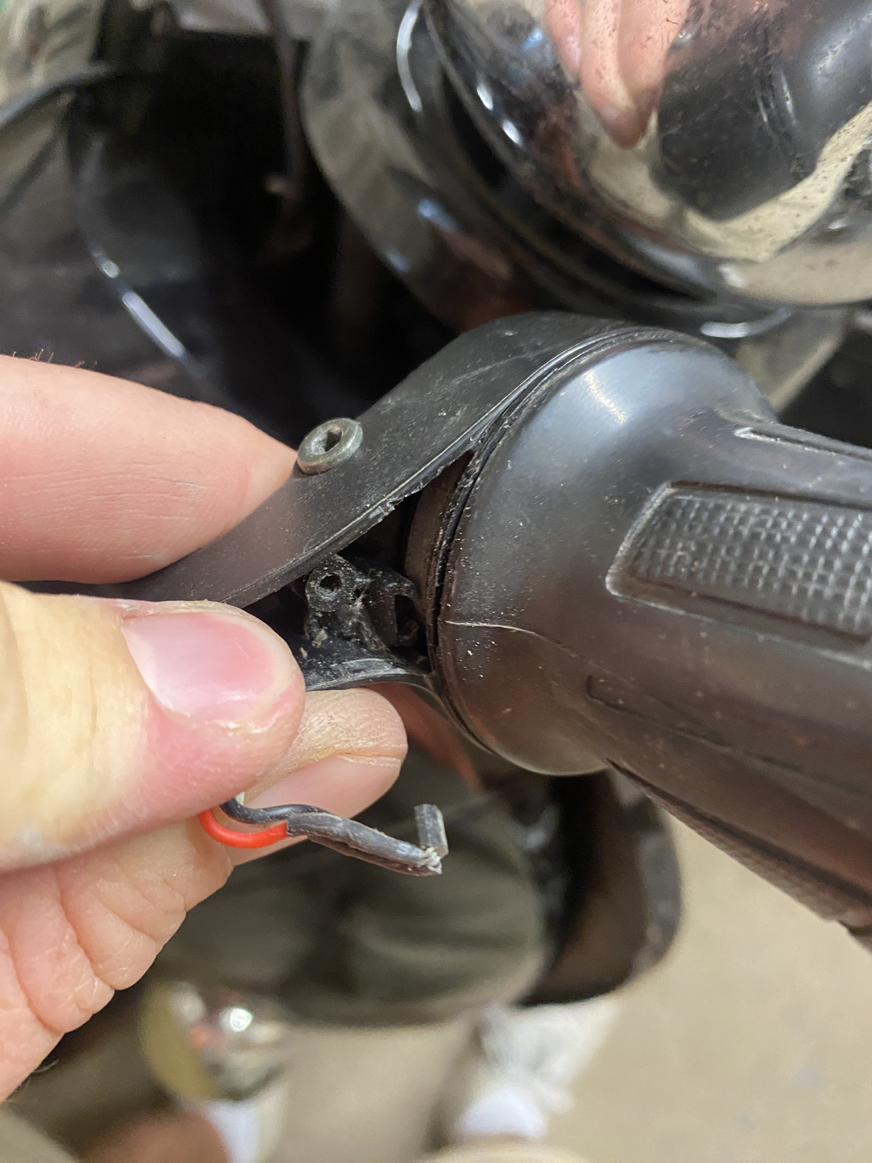

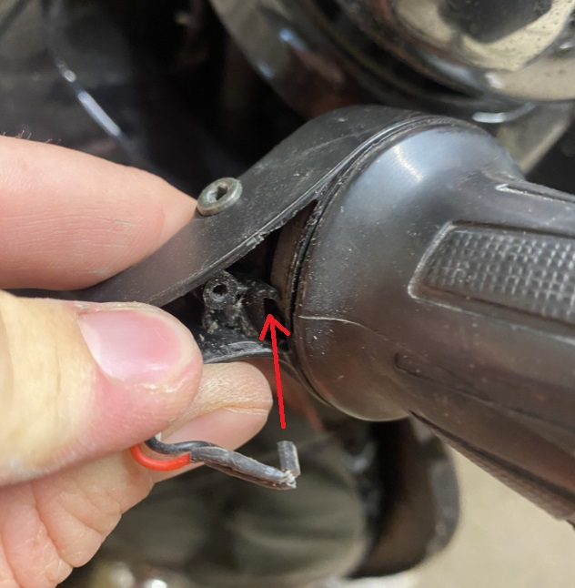

Guten Morgen. Ich glaube und hoffe das ich das Problem gefunden habe. Der Gashebel. Nach dem Aufprall kam wohl zuviel Druck auf die Kabel, da ja auch die Bremskabel abgezogen wurden, hat es wohl auch das Gaskabel erwischt. Habt Ihr einen Tipp wo ich einen Gashebel kaufen kann?
macht sowas Sinn? Danke und Grüße
https://www.amazon.de/gp/product/B0854D ... UTF8&psc=1
- Julinho
- Beiträge: 544
- Registriert: Fr 8. Apr 2022, 16:29
- Roller: Unu Classic 2016 2KW UNU Pro 3kW getuned
- PLZ: 16556
Re: Unu zuckt nur noch nach Hüpfer
Das Teil gehört da rein, wenn noch alle 3 Kabel dran sind, sollte das wieder funktionieren.

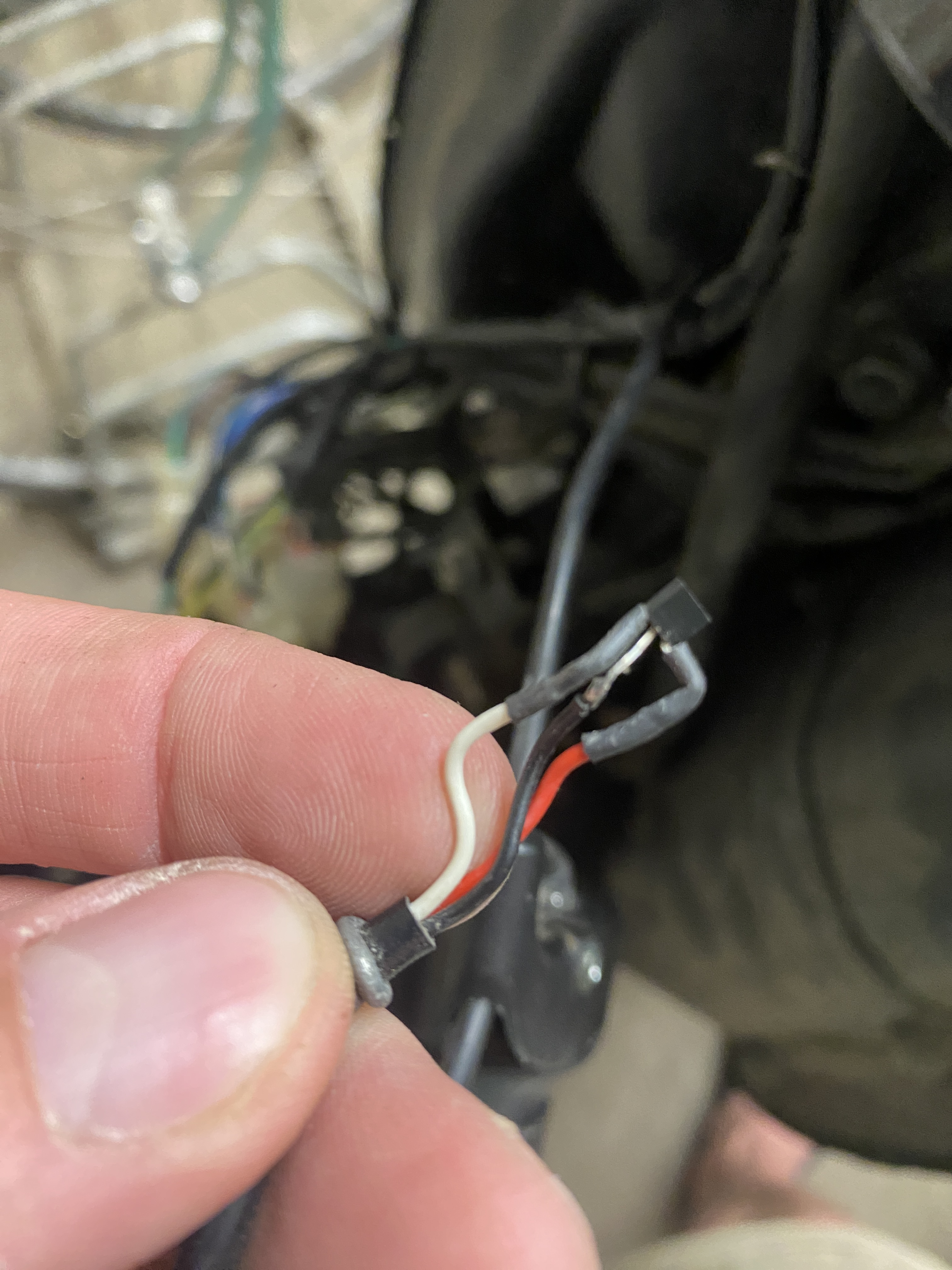

Hallo. Leider hat es nicht mehr funktioniert den Stecker zurückzustecken. (siehe Bild)
Parallel hatte ich mir den günstigen Gashebel bestellt, angeschlossen und nichts bewegte sich....
Die neue Fehlermeldung mit angeschlossenen Gashebel war 5 x Blinken. - Ganz ohne Gashebel blinkt es 12 x Mal.
Freue mich über jeden Hinweis. Kann es am Gashebel liegen? Habt Ihr einen Tipp wo ich einen besseren kaufen kann?
Wie immer vielen Dank!
- Julinho
- Beiträge: 544
- PLZ: 16556
Fehler 5 sieht eher nach dem Motorkabel aus oder den Hallsensoren im Motor. Bei alten Motoren gibt es den Hallstecker 2x, falls ein Satz Hallsensoren kaputt war konnte man den anderen nehmen.
