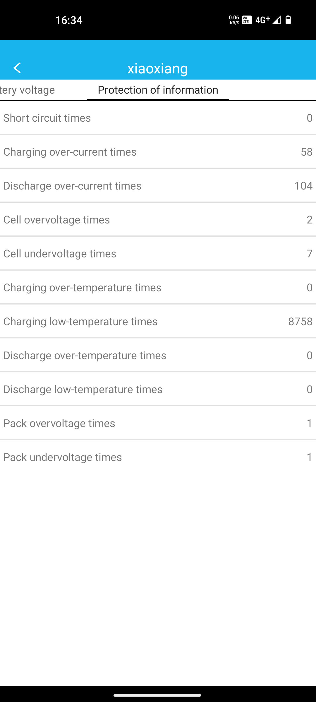

Hier ein Logfile, vorbei die Werte mir spanisch vorkommen. Evtl. vom letzten Fehler im BMS, nachdem es unter Last immer abgeschaltet hat, unabhängig von eingestellten Werten.

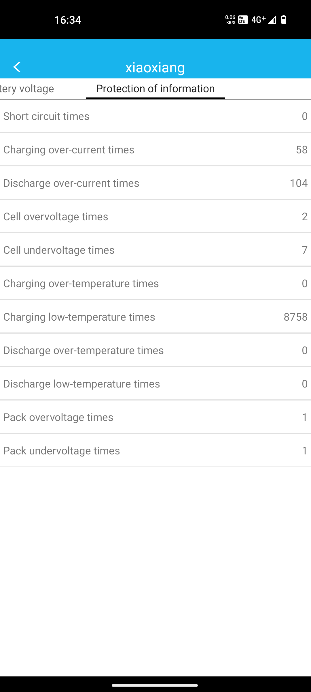

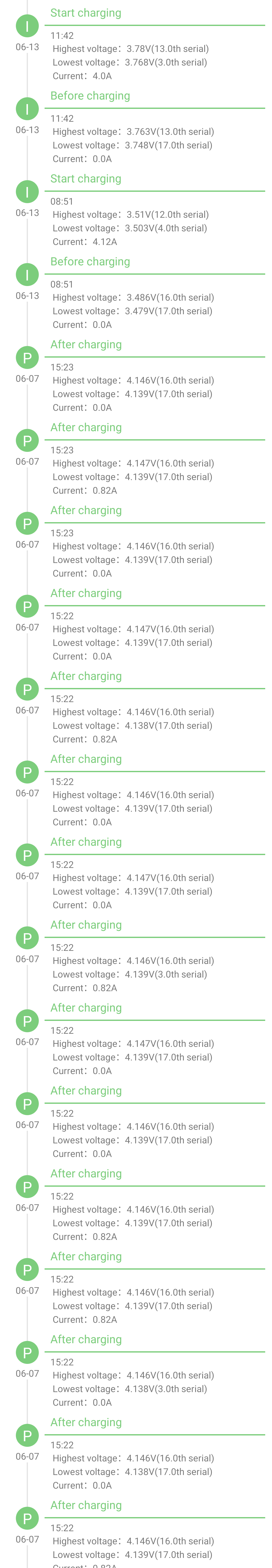

Es gibt noch ein anderes Log-File, wo die Fehler in zeitlicher Reihenfolge aufgeführt sind. Da lässt sich der letzte Ladevorgang besser anschauen.

Also da passt was gewaltig nicht. So viele Fehler hab ich ja noch nie gesehen.

Du meinst wahrscheinlich dieses File, es ist angehängt.

Die Zellen sind einigermasen zusammen (<10mV), aber es wird nach abschalten des Ladestroms nur 4,14V erreicht.
Balanciert das BMS überhaupt zum Ladeende hin?
Oder balanciert es nur nach beenden des Ladevorgangs?

Laut log wurde ja keiner der Spannungswerte überschritten, sonst wäre ja ein Fehler im Log zu finden.
Da sind aber nur Überstromfehler und Temperaturfehletr abgelegt und das in großer Anzahl.
