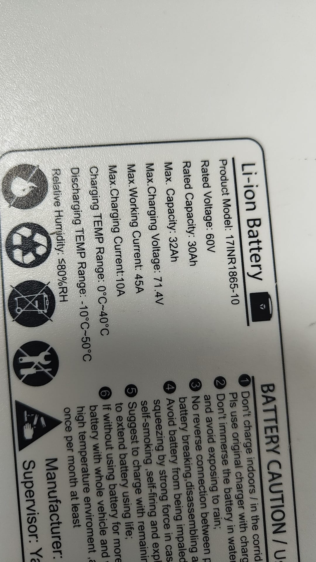

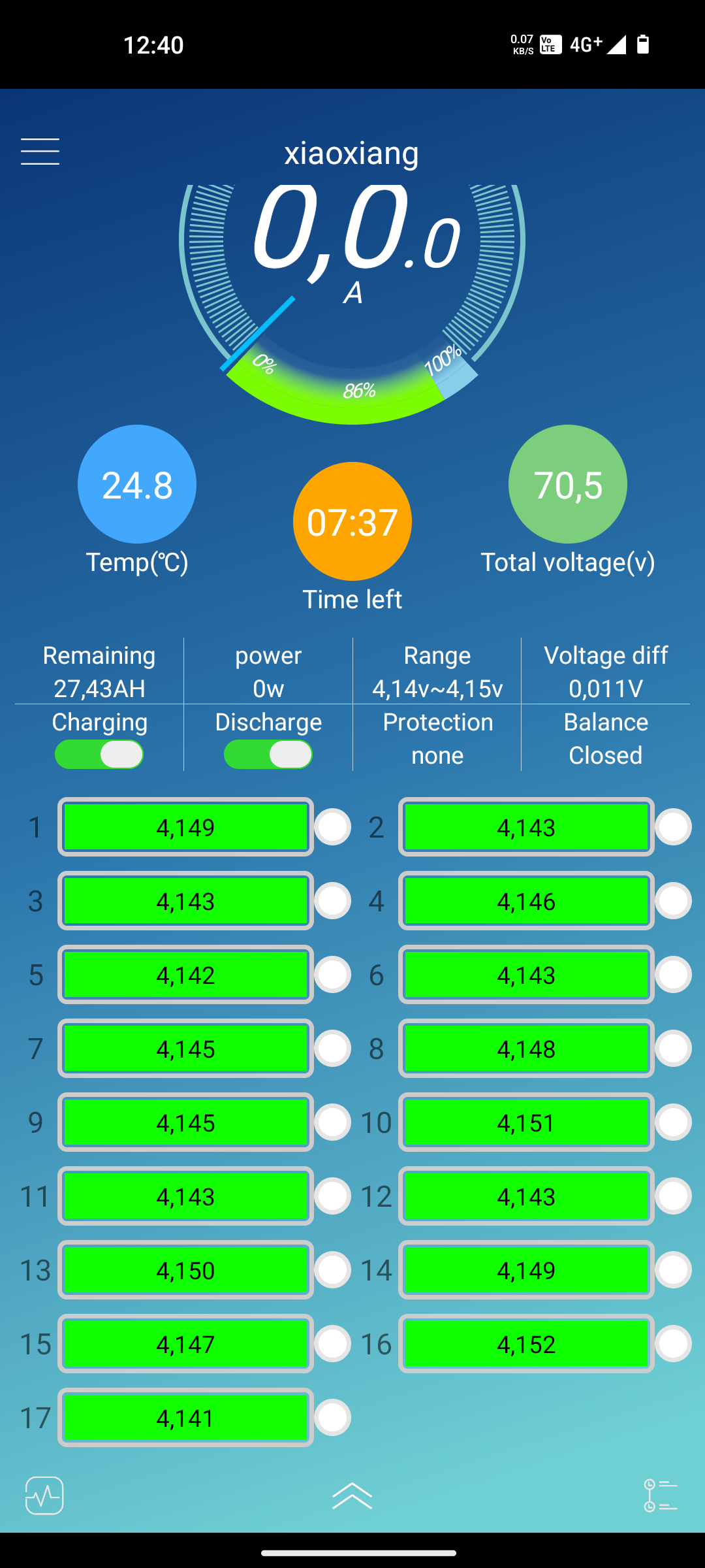

Liebe Elektrofreunde,
ich habe mal eine Frage an die Akku bzw. BMS-Fachmänner.
Ich habe einen 32Ah 60V Akku von Yadea, der hat eine gemessene Kapazität von ziemlich genau 31Ah. Da das originale Yadea BMS nicht dazu zu bewegen war, mit dem Roller zu kommunizieren, wurde das originale BMS gegen ein JBD 10S-17S 40A BMS getauscht, was soweit auch funktioniert.
Das Thema ist allerdings, dass ich mit der BMS Einstellung kleine Probleme habe.
Das Ladegerät schaltet zu früh ab, sodass der Akku immer nur bis 87-91% geladen wird, was dann laut Xiaoxiang App ca. 4.15V pro Zelle entspricht.
Setze ich den "overvoltage release" (aktuell 4.149V) höher, bleibt das Ladegerät auf rot und liefert Strom, das BMS schaltet jedoch laut App ab und es fließt kein Strom mehr in den Akku. Das Ladegerät bleibt allerdings dauerhaft auf "rot".
Auf der anderen Seite zeigt die %-Anzeige viel zu früh 0% an, sodass mit diesen "0%" (~3V) noch lange weitergefahren werden kann.
Als Ladegerät kommt ein originales Yadea Ladegerät von Sans zum Einsatz. Es hat eine Abschaltspannung von 71.4V und liefert 4A in der Leistung.
Im Anhang habe ich mal einen Screenshot mit aktuell eingestellten Parametern, sowie eine Übersicht (nach Ladegerät schaltet auf grün) und die Daten des Akkus eingestellt.
Hat jemand eine Idee, was an den Einstellungen faul ist und kann mir dabei helfen?

ich würde zunächst einmal nachmessen (mit einem guten Spannungsmessgerät), ob es Differenzen zwischen der Zellspannung eines Blocks gemäß BMS und Messgerät gibt. Da geht natürlich auch mit der Gesamtspannung. Gibt es Abweichungen zwischen Volt des BMS und des Messgerätes? Beim JK BMS kann man das BMS in den Einstellungen sogar kalibrieren. Ich denke mal, das geht bei Deinem nicht, folglich muss man die Werte entsprechend der Abweichung anpassen. Beim überfliegen Deiner Werte würde ich die Under- und Overvoltage mal anpassen. Die Werte scheinen mir beides etwas zu hoch zu sein, mit 4,3 und 2,8V auf 4,2 und 2,55V z.b.

Jedenfalls ist es so, dass das Ladegerät immer noch nicht auf grün schaltet, obwohl das BMS am Ende keinen Strom mehr durchlässt.

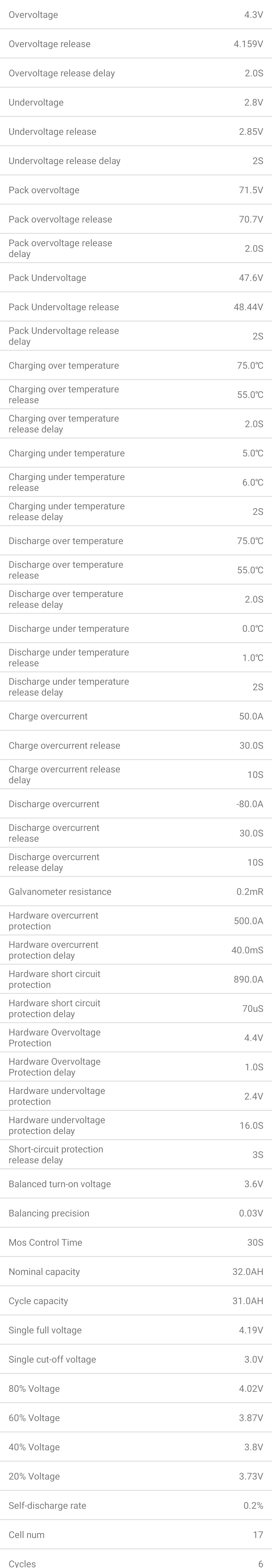

Ist doch alles im Lot. Single full steht auf 4,19V. Wird dieser Wert auf 4,25V erhöht, sollte das LG auf grün gehen. Persönlich stellte ich den Wert auf 4,22V ein. Das JBD BMS arbeitet mit einer Toleranz von 0,03V.
Des Weiteren ist die max. Zelltemperatur mit 75°Cel. zu hoch eingestellt. Ich änderte den Wert auf 55°Cel. Ein Leerfahren schadet dem Akku nur. Der Hersteller hat nach unten hin bestimmt ein Puffer von 10% eingebaut. Hält man den Akku zwischen 20 und 80% Ladezustand lebt er am längsten.
Ab 3,85V fängt das BMS an zu balancieren. Allerdings max. mit nur 35mA

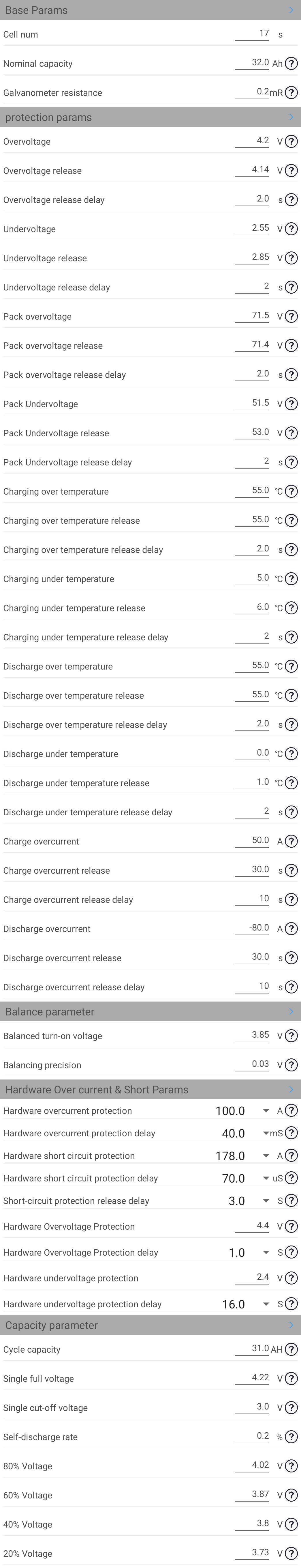

Ich habe mir das alles nochmal angeschaut und selbst auch noch ein paar Fehler entdeckt.
Undervoltage war viel zu niedrig eingestellt.
Ich hoffe dass das jetzt alles passt. Könnte vielleicht jemand von den erfahreren Akkuleuten nochmal drüber schauen?
Gerade hängt der Akku am Ladegerät. Ich möchte ihn mal vollladen, um zu schauen, ob das LG nun wieder abschaltet und auf grün geht, wenn voll.

Ich habe zwar ein anderes BMS von Xianxing , aber die App ist ja die gleiche.
Pack overvoltage release sollte kleiner sein. Ich würde mal mit 70,5V probieren. Wenn entladen nicht geht dann wieder hoch setzen auf deinen jetzigen Wert. Bei nur 0,1V und releasezeit von 2 Sekunden , geht dann ggf der Lader aus und dann gleich wieder an und das dann im 2 Sekunden Takt.
Charging over temperature ist gleich der release temperatur , >>>Release auf 50Grad setzen.
Das Balancing würde ich erst bei 4V anstellen, wenn der Akku schön balanciert ist sogar noch später.
Single full steht bei 4,22V wenn das am Ladeende nicht erreicht wird zeigt das BMS nie 100% an.
Ich habe bei mir da etwas weniger drin stehen, ist aber an sich nicht falsch was drin steht. Ich lade nur nicht ganz so hoch pro Zelle.
Um die Prozentanzeige zu ändern müßtest du die Werte bei 40% , 20% und ggf. bei 0% etwas nach unten korrigieren.
Die gesamten Werte für 80%-20% sehen mir sehr nach den Werten für Modellbaulipos aus.
Li-Ion können bis 3V entladen werden , bei 3,7V steckt in meinen Li-Ion Akkus noch rund 50% Energie drin.
Eventuell wurde bei der ersten Auswahl der falsche Akkutyp gewählt.

Ganz unten in deinem Screenshot sind die 80% 60% 40%20% Voltage Werte aufgeführt.
10% oder 0% gibt es nicht habe gerade bei mir nachgeschaut
