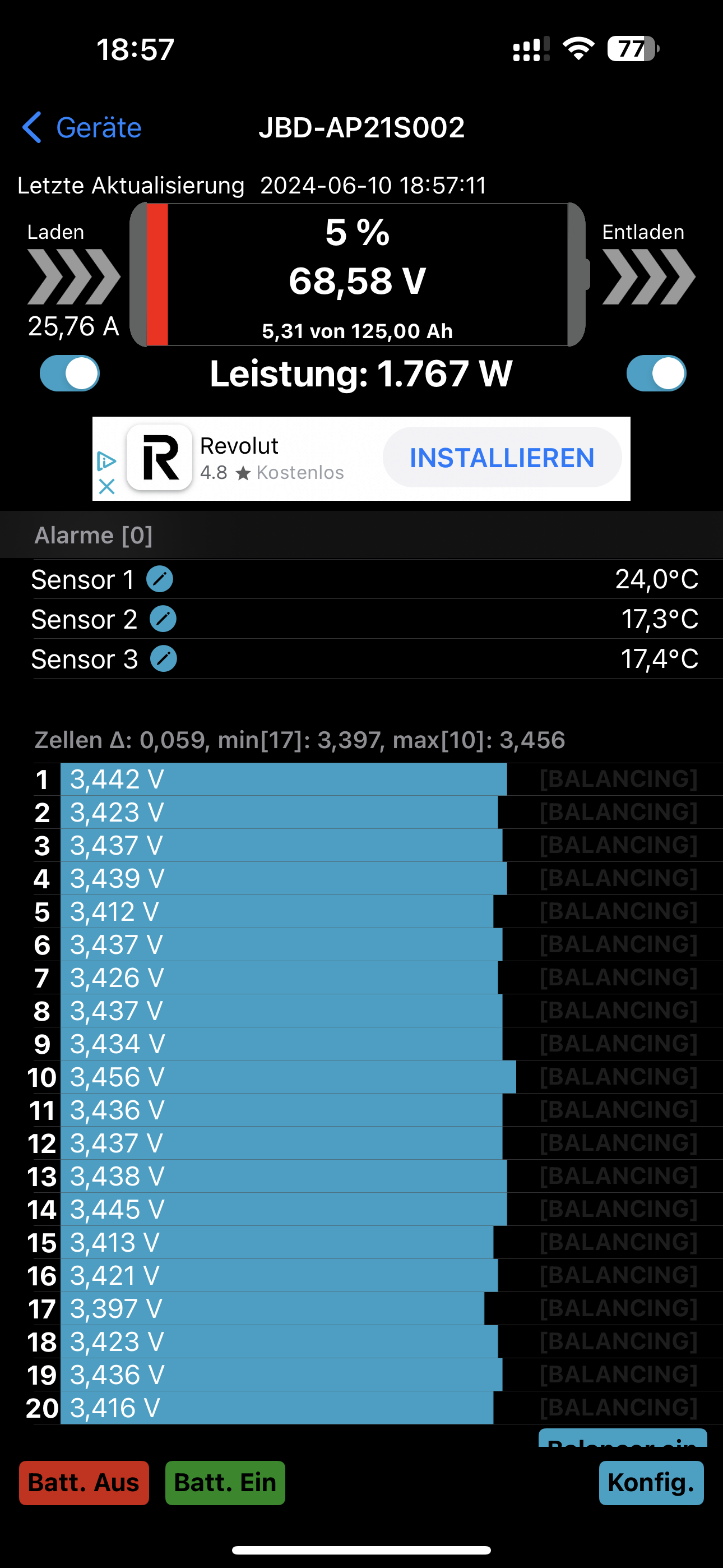

Nach weiteren 15 Minuten.

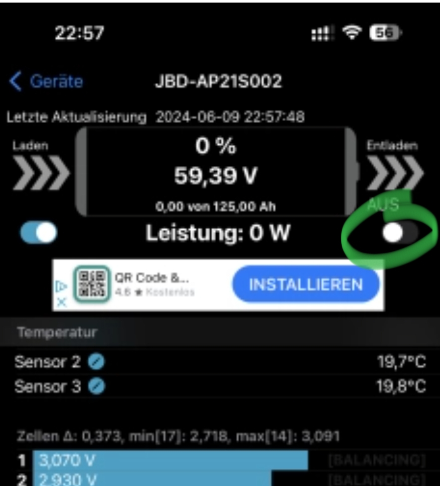

Hattest du eigentlich in der App auch versucht mit diesem Schalter (Anhang) die Spannung wieder frei zu geben?

ich würde mit ganz kleinem Strom laden um die Akkus nicht zu stressen.

PSchmid hat geschrieben: Mo 10. Jun 2024, 19:23 Hattest du eigentlich in der App auch versucht mit diesem Schalter (Anhang) die Spannung wieder frei zu geben?
Puhh gute Frage, der ließ sich anfangs nicht einschalten wenn ich das richtig in Erinnerung habe. Jetzt wo das Netzteil dran ist, kann ich den einschalten.

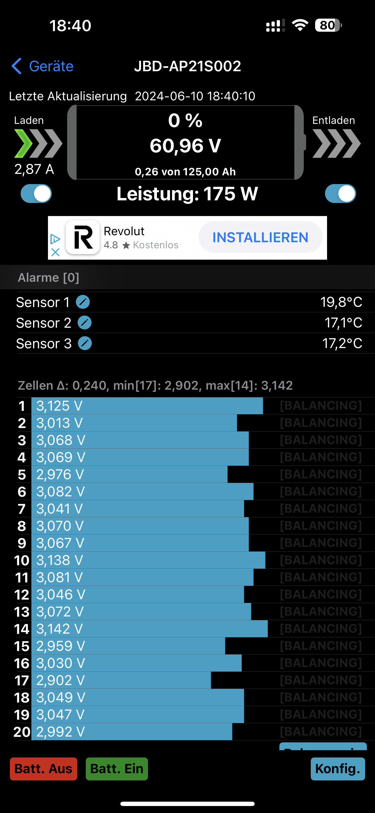

Kurzer Zwischenstand nach 45 Minuten

Ja, dann war die Spannung wohl unter der Einschaltschwelle.
Scheint ja ein normales JBD BMS zu sein. Da hab ich auch ein paar im Einsatz. Ich verwende da immer die Xiaoxiang BMS_3.1.1026 App für Android. Diese Version ist noch kostenlos (einfach Mal googeln). Da kannst auch einsehen, wie die Schwelle konfiguriert ist und diese im Notfall kurz ändern.
Muss ich gleich Mal probieren, ob der Schalter zum einschalten auch funktioniert, wenn eine automatische Abschaltung erfolgt ist.

Wobei man den Akku bei einer so niedrigen Spannung ja nicht noch weiter entladen möchte! :mrgreen:
Ist ja nur sinnvoll das sich der Regler nicht einschalten lässt 8-)

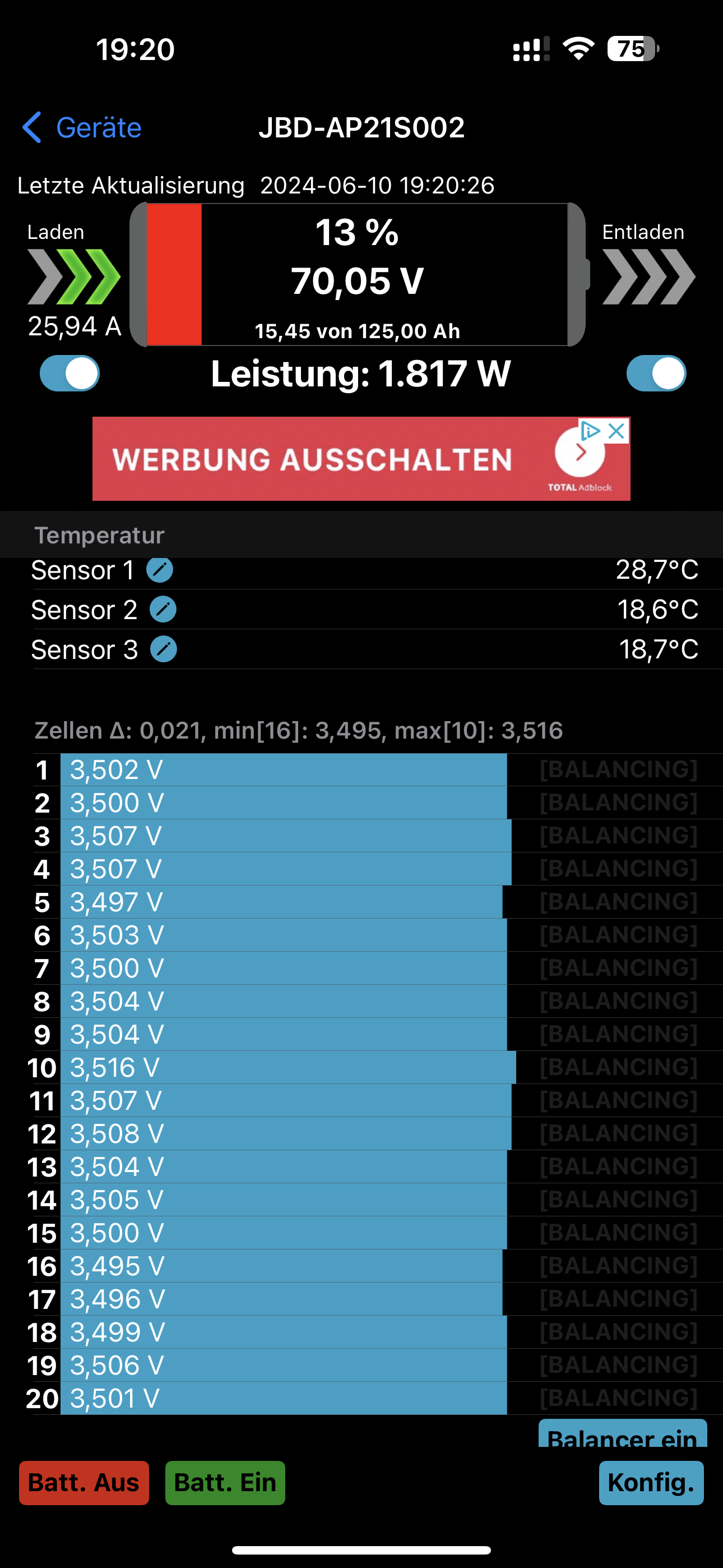

Werde den Akku jetzt noch ca. ne Stunde laden lassen bis 60 Prozent erreicht sind. Dann bis morgen pausieren und dann mit niedrigem Strom komplett auf 84-85V aufladen lassen.
Edit: vielleicht doch erstmal nur bis 80V…. Soll wohl schonender sein. Ich will bei dem Wetter nicht direkt fahren und ich muss die Maschine noch zusammen bauen.
Eingebaut sind ja 20 Zellen in Reihe.
Das hab ich im Netz gefunden zur Lithiumzelle:
Nennspannung pro Zelle beträgt 3,7V
Maximalspannung pro Zelle dann 4,2V
Minimalspannung pro Zelle 2,7-2,8V
Absolute Minimalspannung pro Zelle 2,5V darunter irreparabel geschädigt bzw. tiefenentladen.
