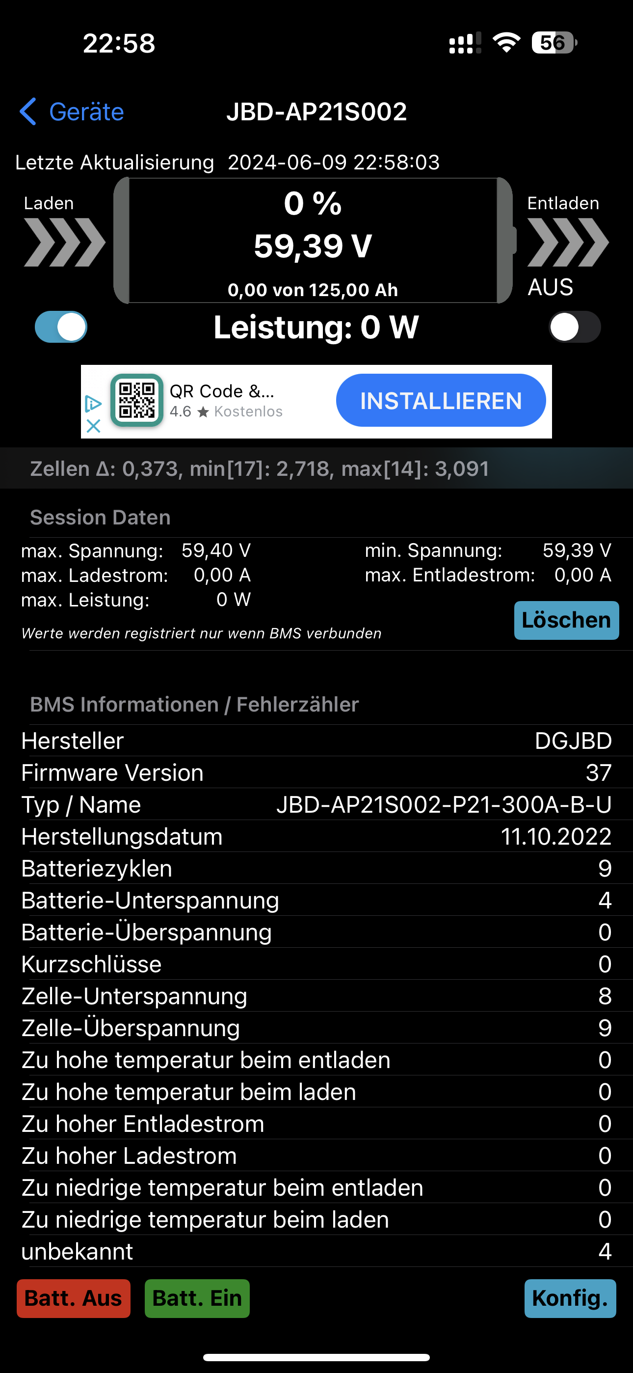

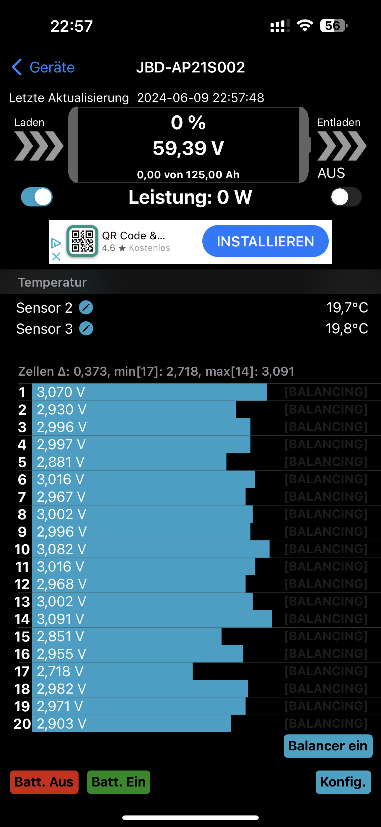

Die einzelnen Zellspannungen lassen sich mittels App (BMS Tool oder XiaoxiangBMS) auslesen.
Sollte eine Zelle unter 2,5V haben, liegt sehr wahrscheinlich ein Defekt vor. Dann muss der Akku bzw. die defekte Zelle gewechselt werden.
Das war bei mir zum Glück nicht der Fall.
Wenn die Zellspannungen größer 2,5V - oder besser größer 2,7V sein sollte, kann man versuchen den Akku mit einem anderen Netzteil aufzuladen.

Man kann immer zwischendurch mit der BMS App kontrollieren, wie sich die Zellspannung verhält.

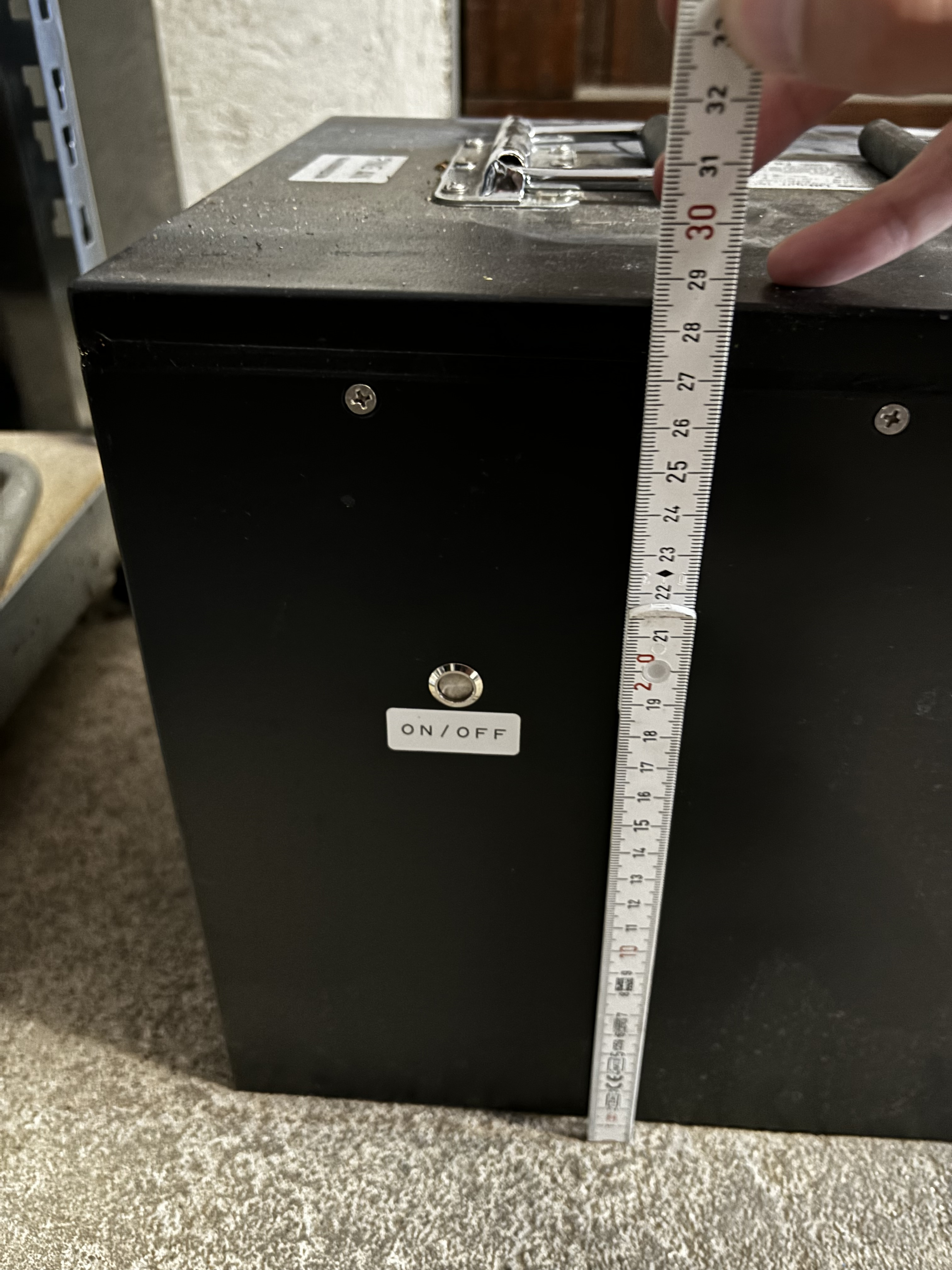

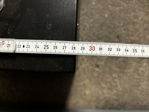

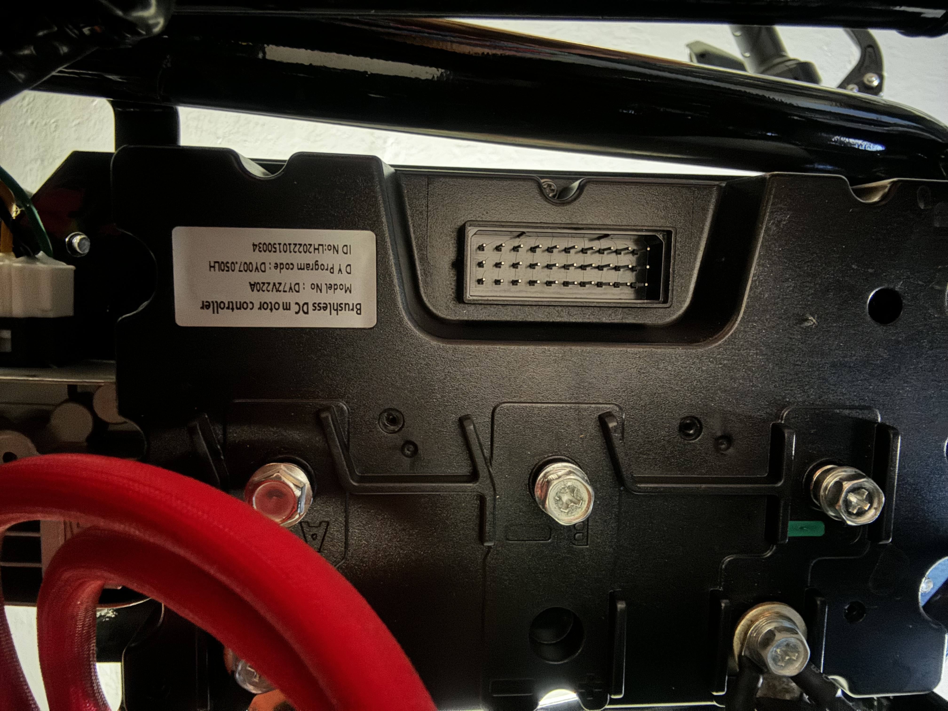

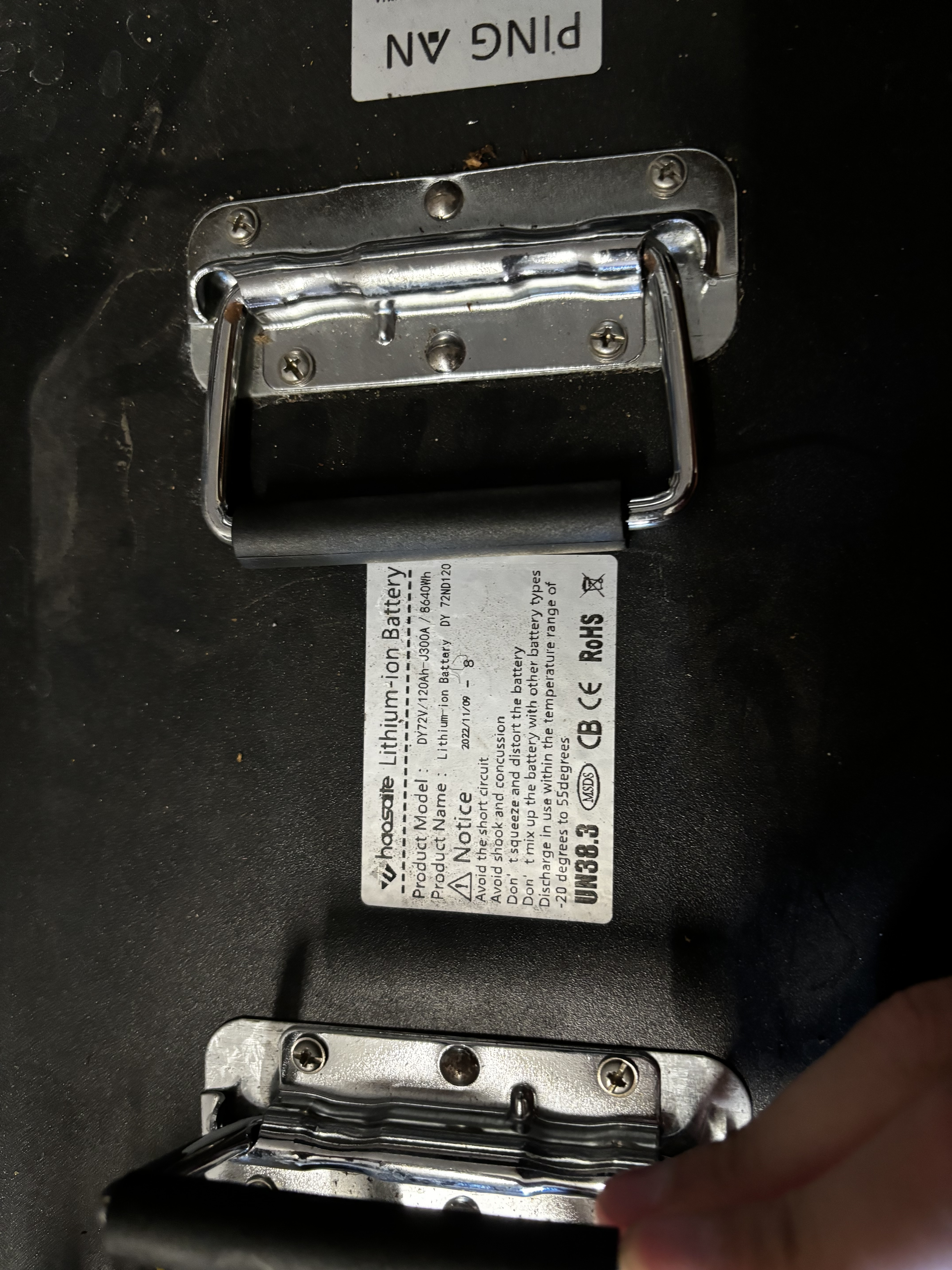

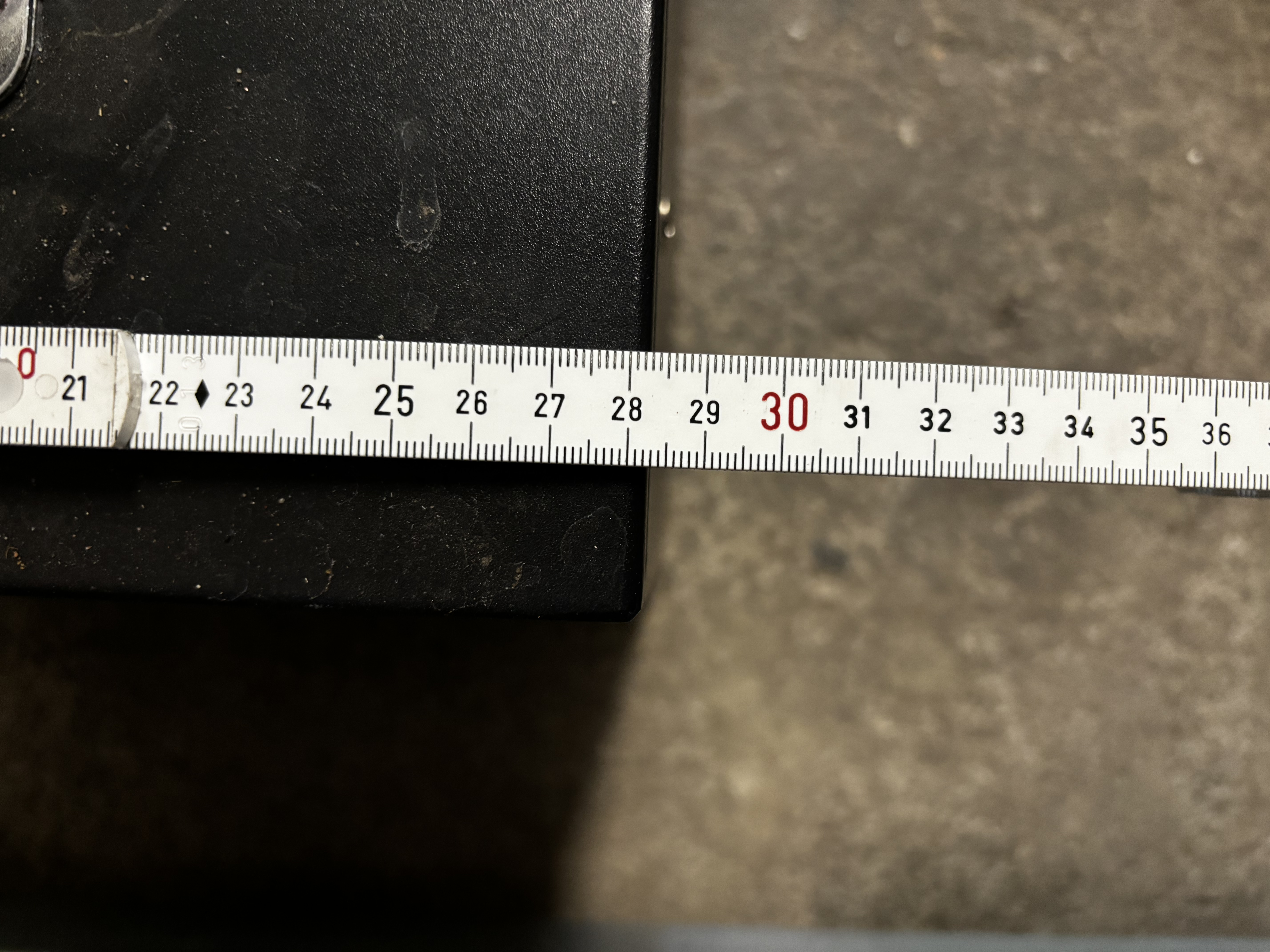

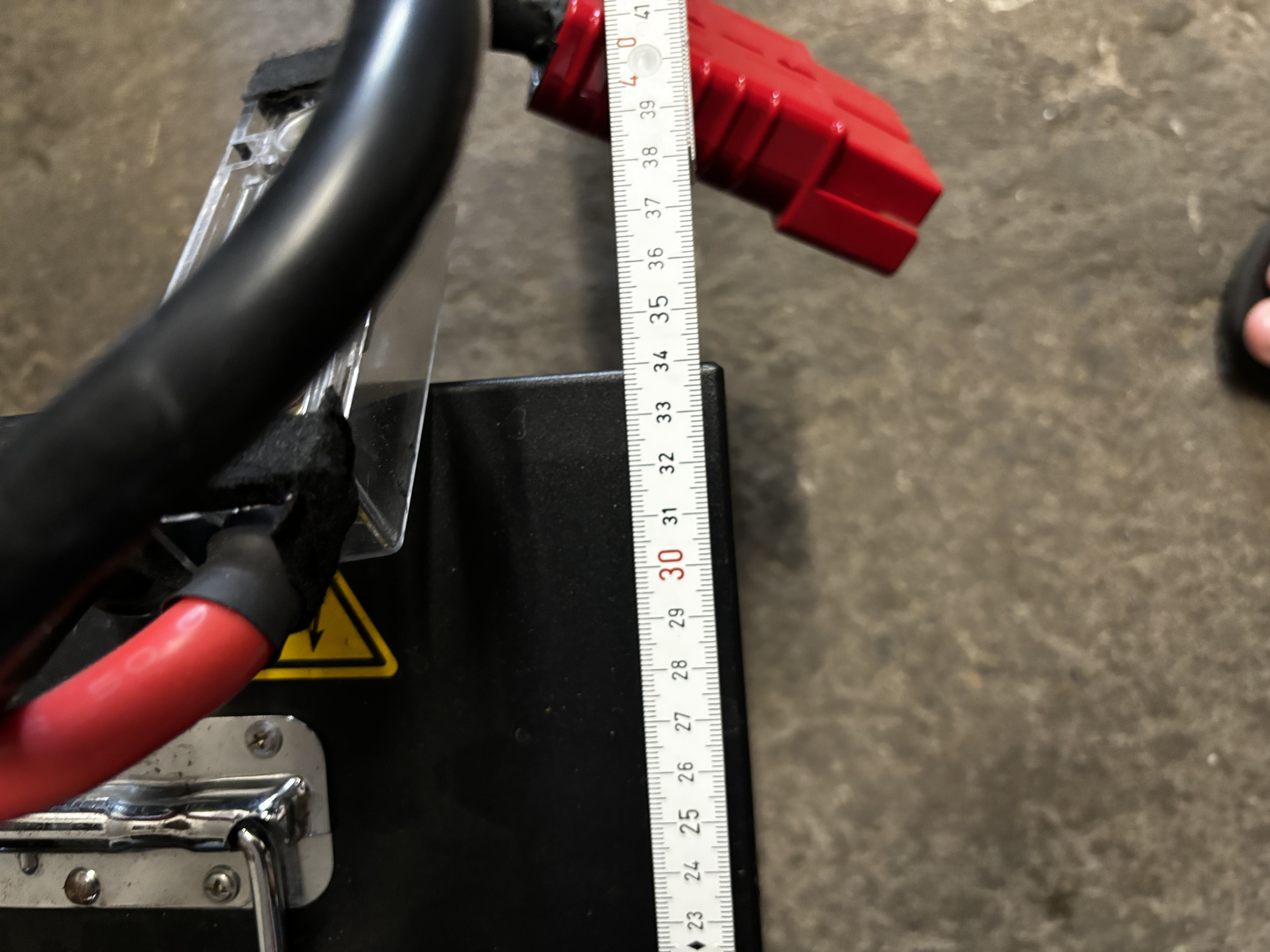

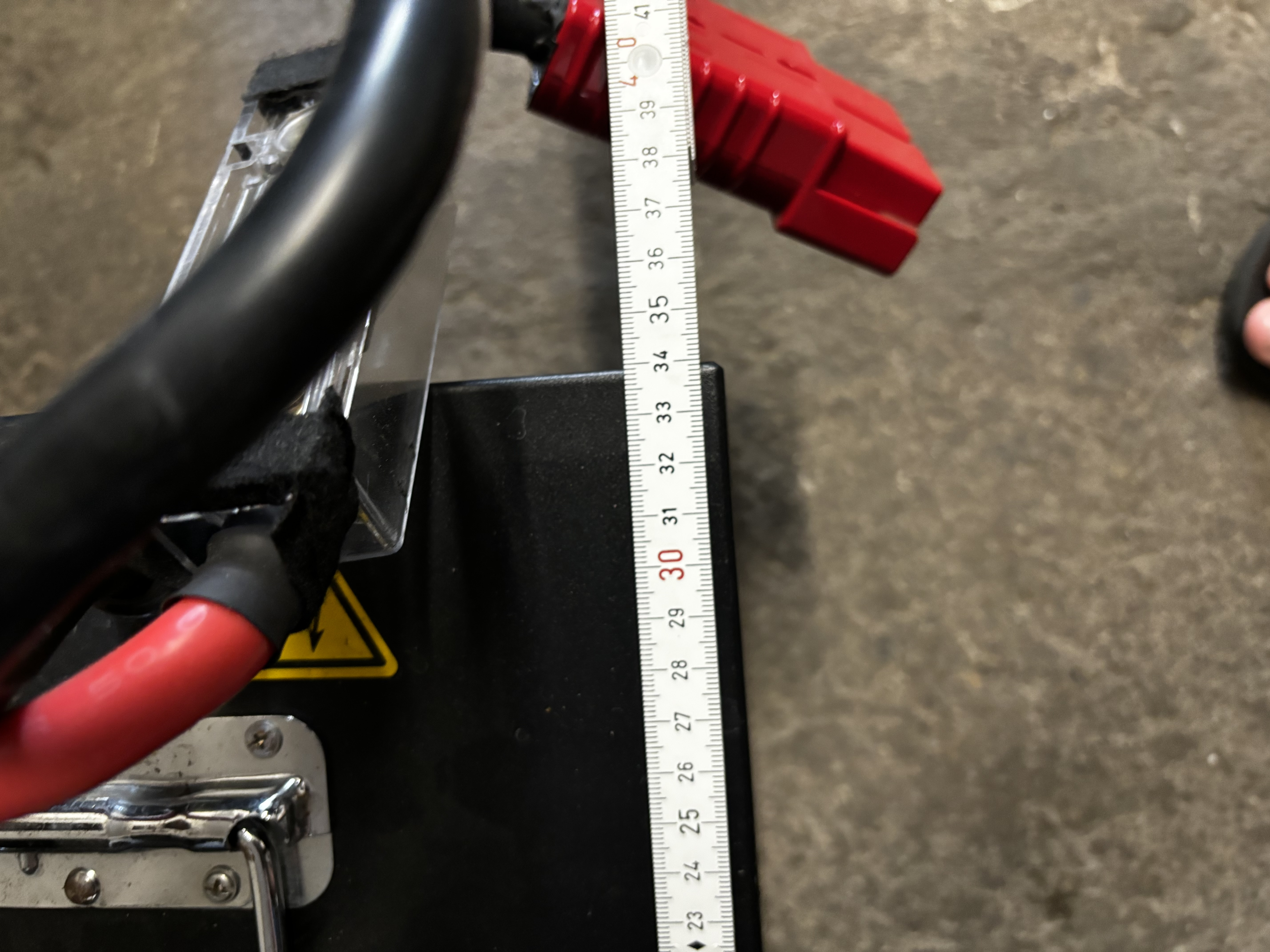

Anbei noch ein paar Fotos der Bauteile

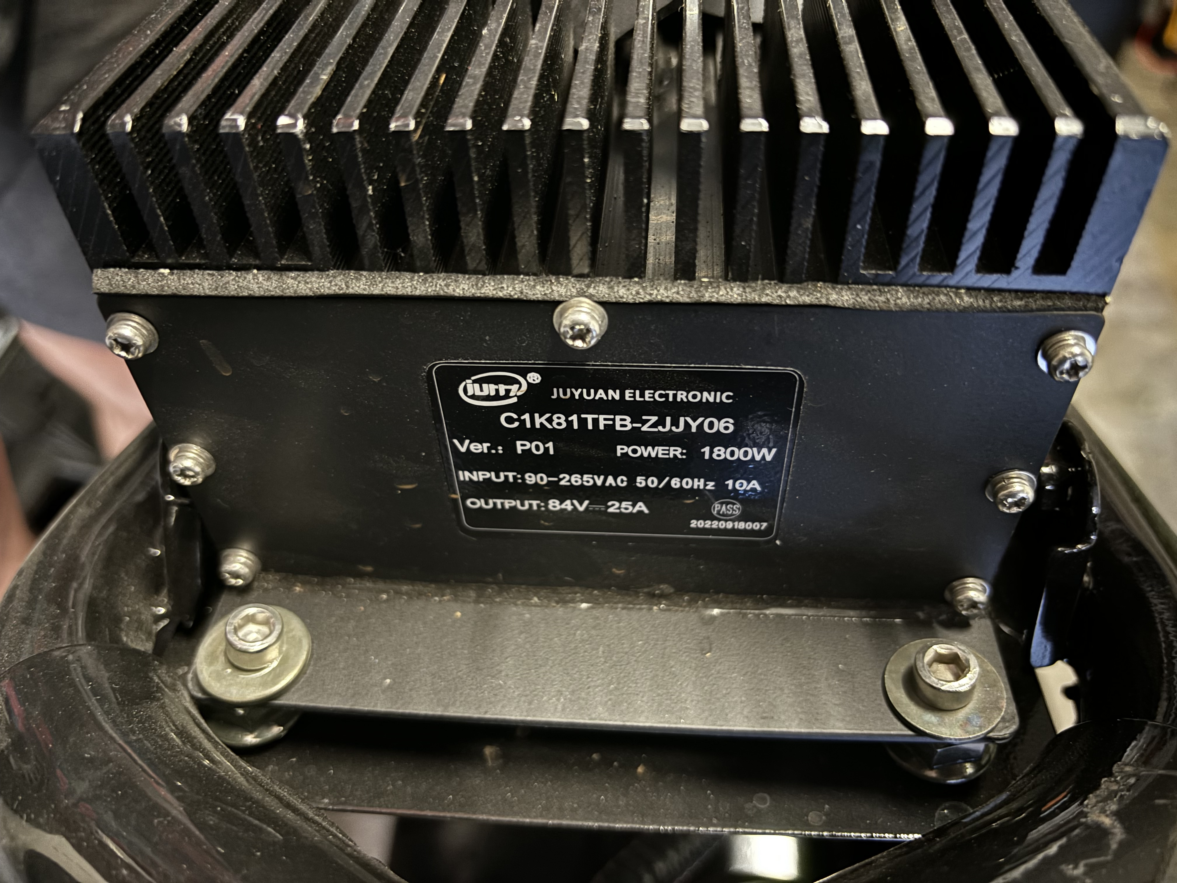

Das Ladegerät gibt keine Spannung raus. LED vom Ladegerät wird einmal kurz rot und blinkt danach grün. Selbst wenn ich das Ladegerät ohne angeschlossene Batterie prüfe, kann ich am Ausgang keine Spannung messen.
Hier ist dem link zum Ladegerät http://www.cnjurry.com/En/ProductView.Asp?ID=1239
Leider finde ich keine Manual

Zum Ladegerät: Das prüft normalerweise mit dem Einschalten (bzw. nach Einstecken des Netzsteckers) mit einem kleinen Strom, ob ein (ladebereiter) Akku angeschlossen ist. Versagt diese Prüfung, schaltet das ab. Messen am Ausgang ist also schwierig, Wird ein Akku erkannt, schaltet es dann in den Auflademodus mit hohem Strom und der Lüfter wird dann erst angehen. Dadurch, dass der Akku-Stecker nur zwei Pole hat könntest Du tatsächlich versuchen, mit einem auf 84 Volt eingestellten Labornetzgerät das BMS zum Aufwachen zu bewegen. Viel Erfolg.
Wenn das BMS gesperrt hat (Messung des Kriechstromes durch die Sperre gaukelt dem empfindlichen Messgerät ein kleine Spannung vor), bleibt es zunächst geschlossen. Ist es noch aktiv (und funktionsfähig), würde es öffnen, wenn Ladespannung höher als Batteriespannung angelegt wird. Hat es sich selbst aber schon mit kritischer Unterspannung (nächste Stufe) selbst abgeschaltet (oder im Defektfall), bleibt der Akku gesperrt, und das Ladegerät misst "gegen die Wand" wenn die Prüfung läuft,

Edit: Kleines Update, hab ein Tipp von MB73 bekommen das es wohl eine App gibt um das BMS und die Batteriespannung auslesen zu können.
Der Batterie scheint es „noch“ gut zu gehen. Lediglich Zelle 17 ist etwas schwach auf der Brust. Leider scheint die allgemeine Spannung für das Ladegerät zu niedrig zu sein. Ich denke aber morgen bekomm ich das mit dem Labornetzteil geregelt 🙏

Welche App ist das denn für die Batteriespannung auszulesen und muss ich da etwas beachten?

Es gibt 2 Apps dafür:
Die einfache heißt: BMS Tool
Es gibt aber auch eine neuere, die heißt: XiaoxiangBMS
Machen beide das selbe, nur das man bei der XiaoxiangBMS noch weitere Funktionen freischalten kann, kostet aber Geld.
Keine Ahnung ob man das braucht.
Musst dich nur in die Nähe vom Akku hinstellen und der App die Freigaben für bluetooth geben.
Bin aktuell auf der Arbeit, Amazon liefert das Labornetzteil zwischen 16-19 Uhr. Ich bin zuversichtlich, dass das BMS öffnet sobald die Ladespannung höher als die Akkuspannung ist.
Finde es ziemlich kack das ich jetzt ein Extra Netzteil brauche nur weil die Akkuspannung etwas zu niedrig ist…. Ist jetzt aber auch nur die naheliegendste Vermutung.
Wahrscheinlich will das Jurry Netzteil eine Mindestspannung vom Akku bevor es anfängt zu laden.
Edit: Immerhin kann ich dann für kommende Winter einfach das Labornetzteil zur Überwinterung auf, sagen wir mal, 74V am Motorrad angesteckt lassen… denke das ist ne gute Idee für die zukünftigen Winter
