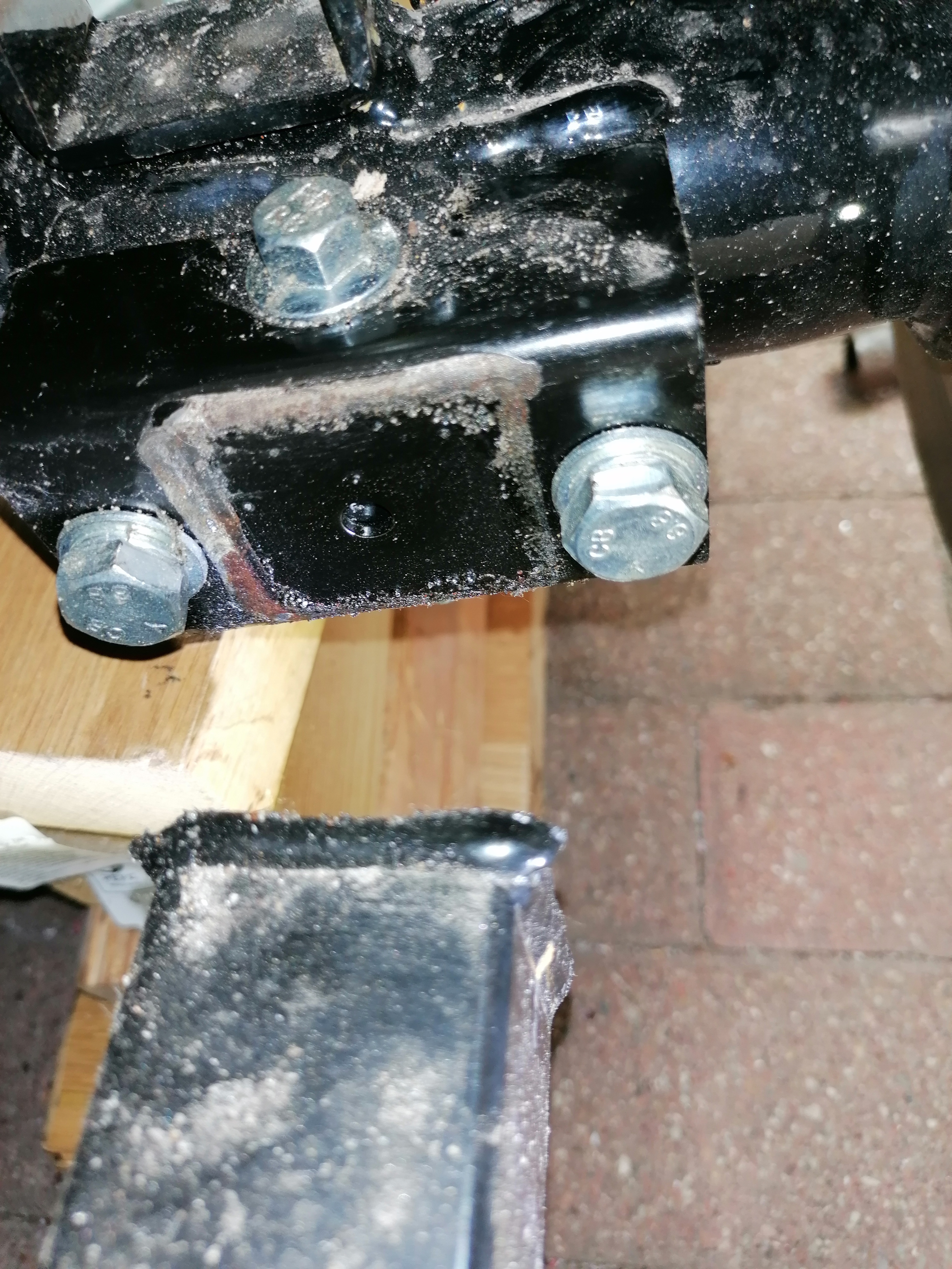

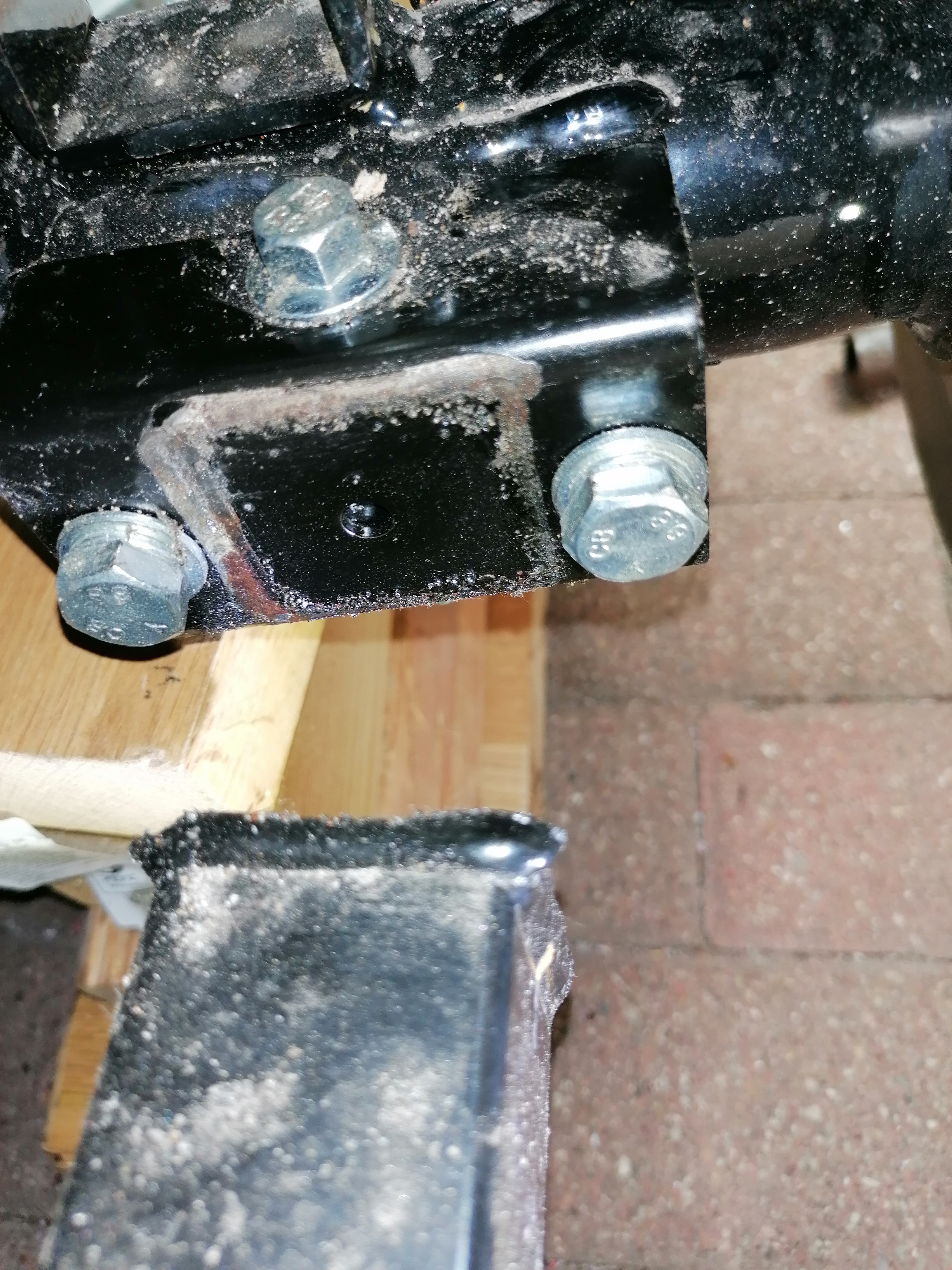

Heute vormittag Grünzeug weg bringen und auf dem Rückweg von der annahmestelle tat es einen knall und das linke Hinterrad stand schief. Zu Hause angekommen Rad demontiert und siehe da Achsaufhänguung abgerissen.

Weia ... Ich bin zwar kein Schweißer, aber diese Verbindung sieht aus, als hätte man das mit "JB Weld" stabiler hinbekommen.

Eine mehrfach gerissene Hinterachsaufhängung hatte ich schon selbst, aber eine abgerissene Zugstrebe noch nicht ... Da wird wohl inzwischen auch überall am Material gespart. So etwas sollte eigentlich nicht vorkommen.

Die Schweißnaht lag bloß drauf. Das ist Pfusch, da kann kein Verkäufer was dafür. Das hätte ei eine Qualitätskontrolle (im Werk) auffallen müssen. Ich befürchte aber, Qualitätskontrolle wurde zugunsten, des Gewinns, eingespart.
Das ist ein Problem des Herstellers. Dennoch ein Garantiefall, nach Gesetz.

Dann ist es wohl möglich, dass es auf der anderen Seite genauso aussieht.
