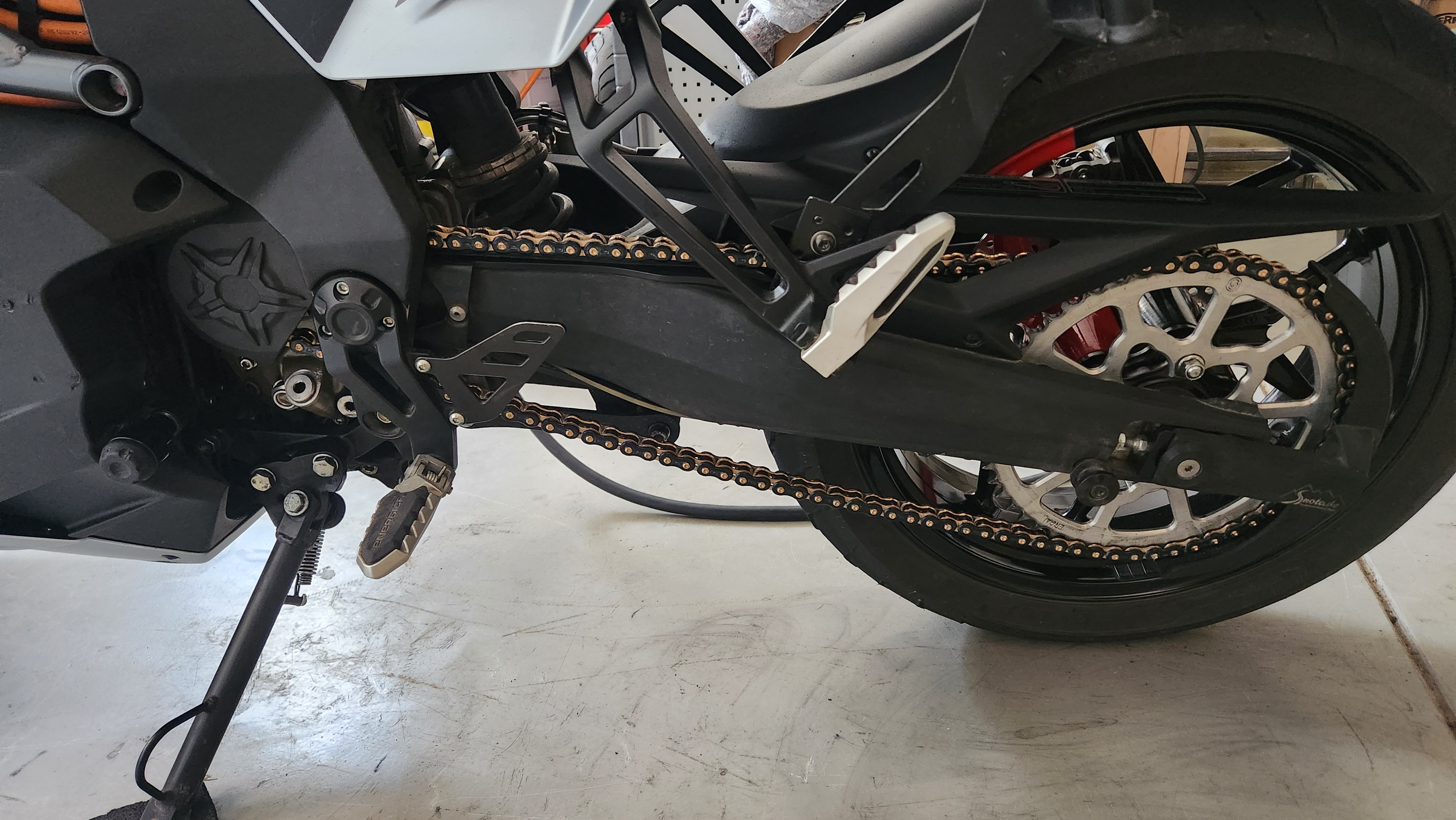

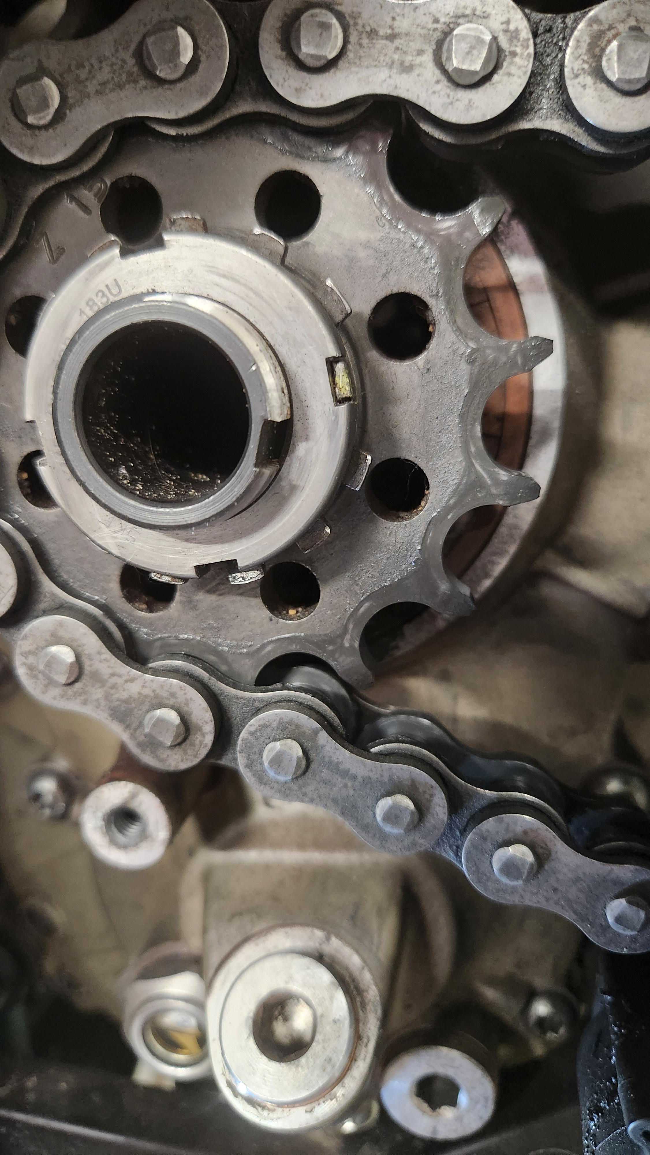

Jetzt war bei meiner Experia das gleiche Klagern wie bei meine Esse esse9.
Neue Kette und Ritzel von 15er auf 16er eingebaut.
Und es läuft wieder Leise 😁😁
