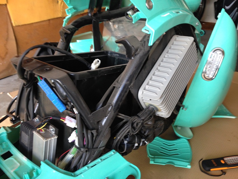

Ein gleichmäßiges leichtes Ruckeln ist völlig normal bei E-Motoren mit Permanentmagneten.Morphy hat geschrieben:Was den Motor angeht hast Du mir da einen guten Hinweis gegeben - beim prüfen der Hallsensoren am Motor musste ich das Hinterrad ja drehen - dabei ist mir aufgefallen, dass dieses ein leichtes Ruckeln hat - zumindest nicht leichtgängig ist - fühlt sich so an als wäre da immer an ein paar Stellen je Umdrehung ein kleiner Wiederstand. Wäre das der Hinweis, den Du meintest? Nach gerade mal 600 km schon der Controller kaputt? Wahnsinn.

MEroller hat schon recht, ein leichtes (!) Ruckeln ist einigermaßen normal bei einigen Motoren. Ist aber ein gewisser Kraftaufwand notwendig, oder der Widerstand auch beim Schieben deutlich spürbar, also kein ordentlicher Freilauf gegeben, dann würde ich auf den Controller tippen. Aber hier kannst Du vortesten: Löse mindestens 2 der dicken Kabel, die vom Motor kommen (irgendwo wird da ein Klemmbrett sein) und prüfe, ob das Hinterrad wesentlich freier dreht. Wenn ja, dann ist der Controller der Übeltäter.

Eine weitere Möglichkeit wäre das sog. Doppelkabel, das die beiden Akkus synchronisiert, es befindet sich vor dem Akkukasten neben dem DC/DC-Wandler. Mit diesem Doppelkabel ist auch die bei den E-Rollern übliche Hauptsicherung entfallen, die befindet sich quasi im Inneren Des Doppelkabels. Am Doppelkabel sind beide Akkus angeschlossen, der Strom wird zum Einen direkt an den Controller weitergeleitet über das Kabel mit dem dicken blauen APP-Stecker und zum Anderen wird über das Zündschloss (gelbes Kabel, das dann in ein vom Controller kommendes rot/weißes Kabel mündet)ü ber das rot/weiße Kabel der Controller eingeschaltet. Wenn bei Zündung Ein am rot/weißen Kabel des Controllers keine Akkuspannung anliegt, dann schaltet entweder das Doppelkabel nicht durch oder die Leitung oder die dazwischen liegenden Steckkontakte haben eine Unterbrechung.

habe heute mal das "Ruckeln" des Motors geprüft. Wenn ich wie vorgeschlagen 2 der 3 Motorkabel abklemme ist das Ruckeln weg - interessanterweise sowohl im eingeschalteten Zustand als auch im ausgeschalteten Zustand. Wenn nur 1 Kabel abgeklemmt ist, bleibt das Ruckeln bestehen - erst wenn 2 abgeklemmt sind ist das Ruckeln weg.
Das Thema mit dem Doppelkabel konnte ich zeitlich heute leider nicht prüfen - dazu müssen die ganzen Verkleidungen inkl. Batteriefach und Sitzbank wieder abgebaut werden, weil die Kabel da echt sehr ungeschickt verlegt sind. Aber evtl. hat sich das jetzt ja auch erledigt, wenn das jetzt der entscheidende Hinweis auf den Controller war? Was kostet denn so ein Controller inkl. Einbau (meine Kenntnisse reichen dazu glaub nicht mehr aus).
