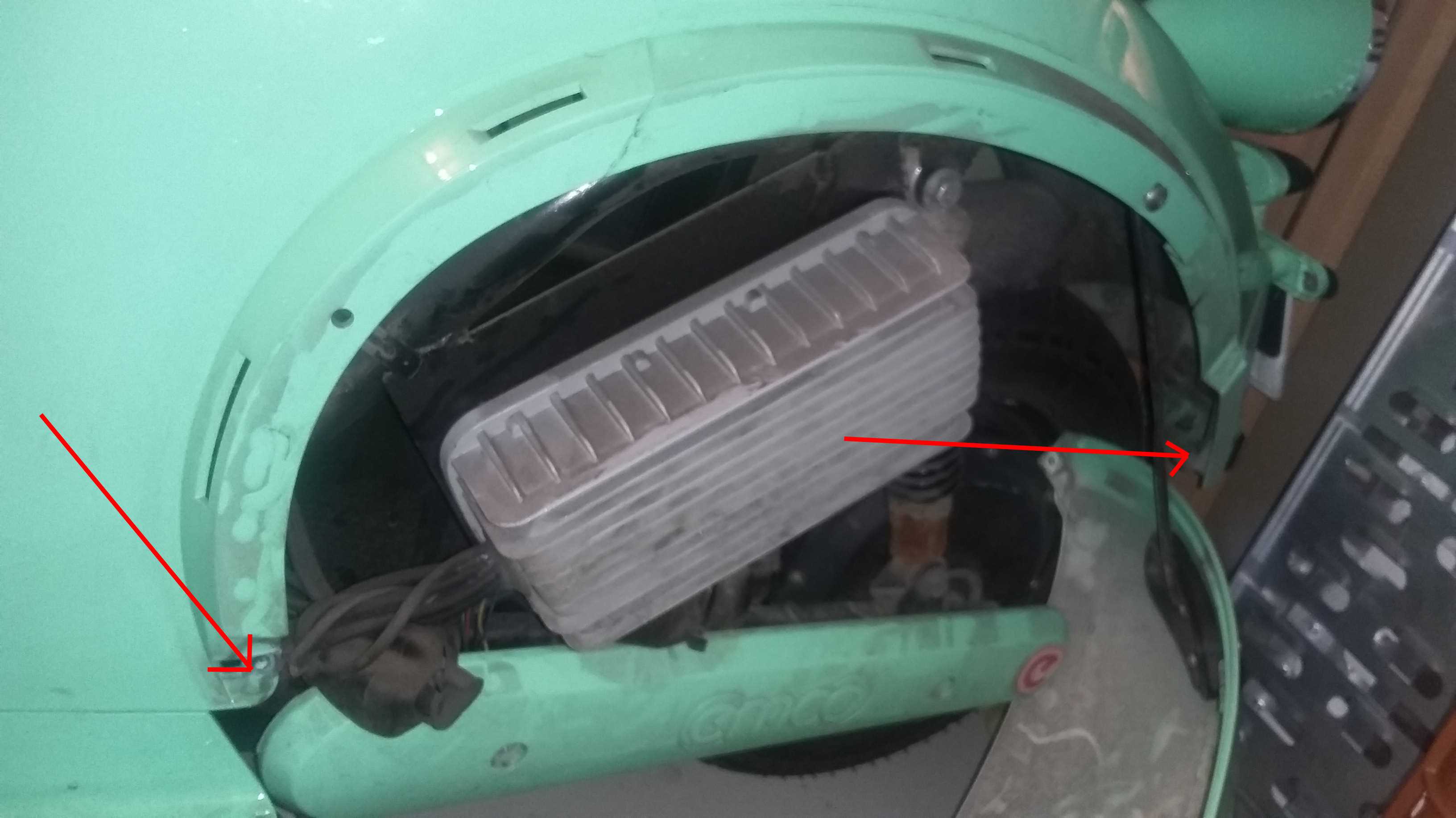

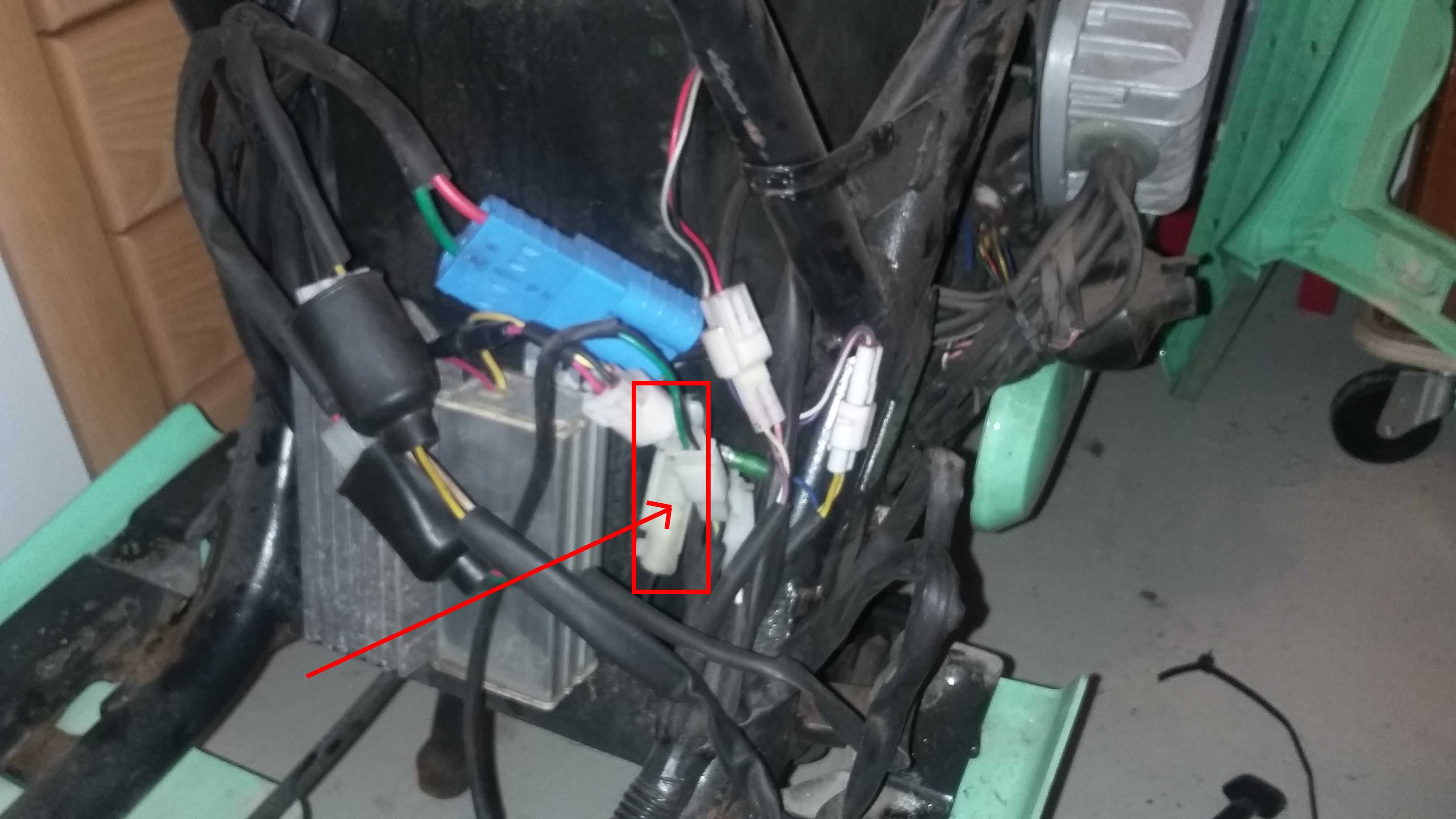

Re: Nova R 2000 Motor läuft nicht mehr.
Das brauchst du aber nicht.Morphy hat geschrieben:
Wie mache ich denn die Seitenverkleidungen ab, ...
