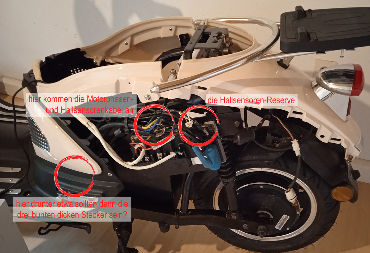

Schnabelwesen hat geschrieben: Di 25. Jun 2024, 00:28 Hallo EEKFZ, bei meinem Neptun gibt es eine zusätzliche Steckverbindung, die die Demontage der Verkleidung unnötig macht. Sie sitzt (in Fahrtrichtung) links über dem Schwingenlager in einer Gummitülle. Die Kabelbinder muss man öffnen. Darunter sind drei bunte dicke Stecker für die Motorphasen und zweimal 6fach-Stecker für die Hallsensoren einschl.Reservepaar.

Vielen Dank auch für Deinen Hinweis zu den gesteckten Motorkabeln. Deine Beschreibung, insbesondere als Du das Reservepaar des Hallsensorensteckers erwähntest, kam mir sehr bekannt vor und ich machte mich soeben auf die Suche nach einem Foto, von dem ich wusste, dass ich es vor 2,5 Jahren gemacht hatte als mein Neptun seinen neuen Akku bekam. Dass die Motorkabel nochmal gesteckt sind, war mir komplett unbekannt und das Foto zeigt auch, warum: er war damals einfach nicht ganz nackig.

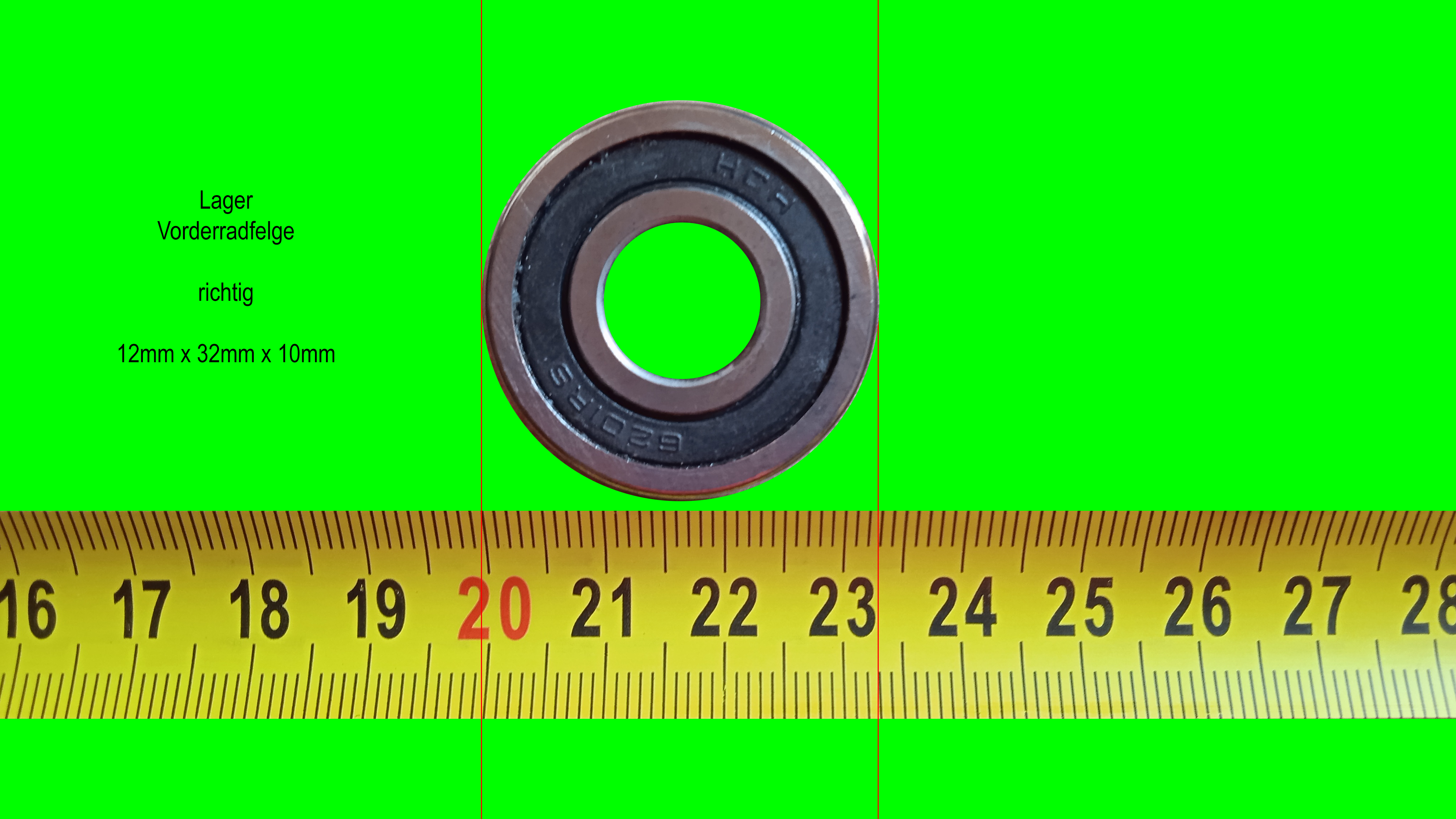

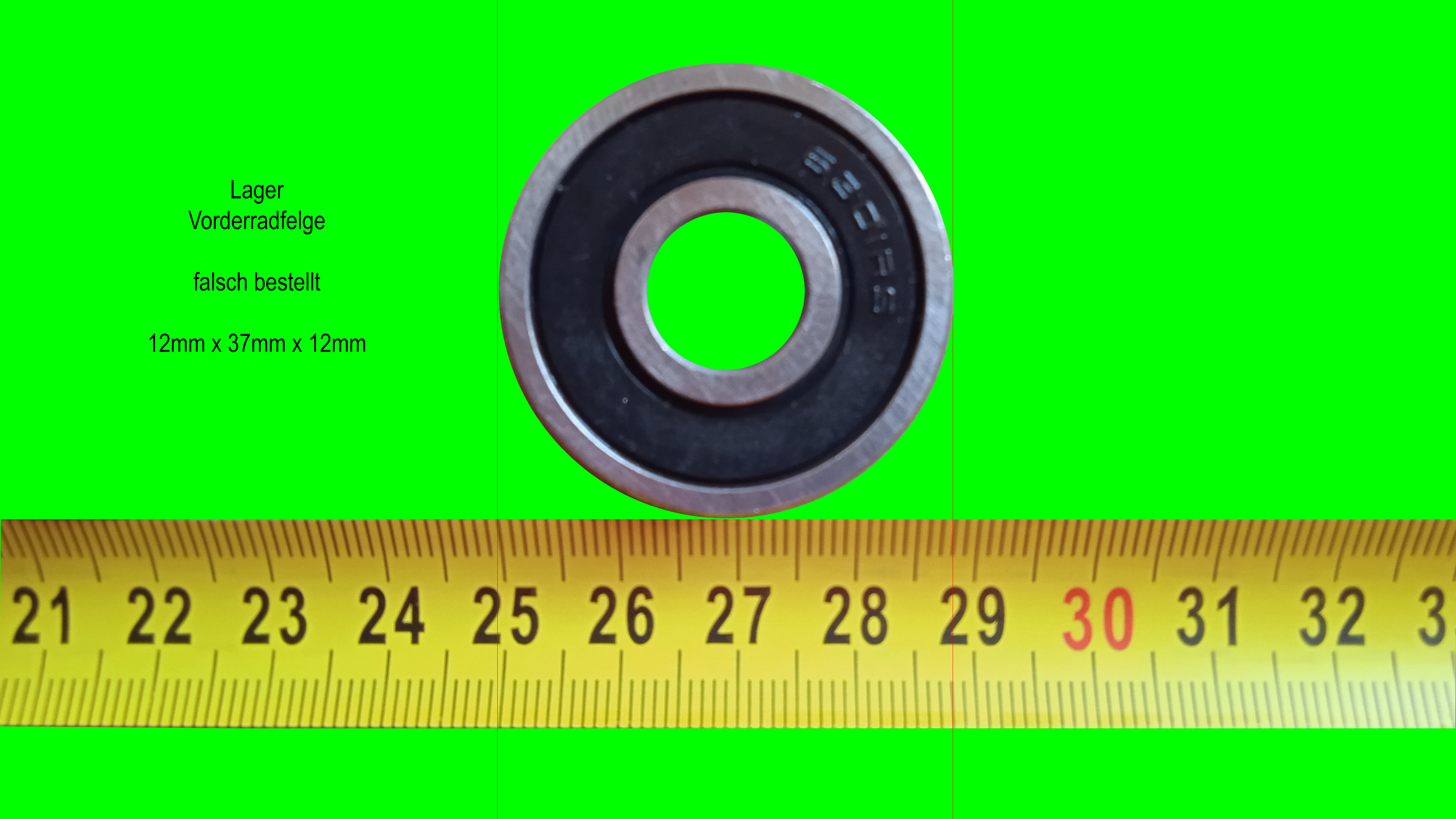

Sollte es noch irgendeinen Neptun-Piloten hier geben, der das Thema "Radlager vorne" noch nicht kennenlernen musste, hier nochmal mein Fehler UND die Korrektur:
Trinity Neptun 4.0
irrtümlich bestellt: Lager 6301RS, 12mm x 37mm x 12mm
richtig sind: Lager 6201RS, 12mm x 32mm x 10mm
Der Neptun hat vorne eine 12mm-Achse, daher war die erste der drei mm-Angaben korrekt: der Durchmesser des Innenkreises
Die zweite mm-Angabe ist der Aussendurchmesser
Die dritte mm-Angabe ist "Dicke" des Lagers (die richtigen sind 2mm dünner, auf den Fotos ist dies nicht zu sehen, da von oben fotografiert)

Hol dir besser gleich bessere mit erhöter lagerluft (C) und RS2: www.kugellager-shop.net/6201-2rsh-c3-sk ... x10mm.html
das sind spezielle radlager, die haben etwas mehr "spiel"
erklärung hier, wems interessiert: www.kugellager-express.de/Lagerluft-und-Betriebsspiel
