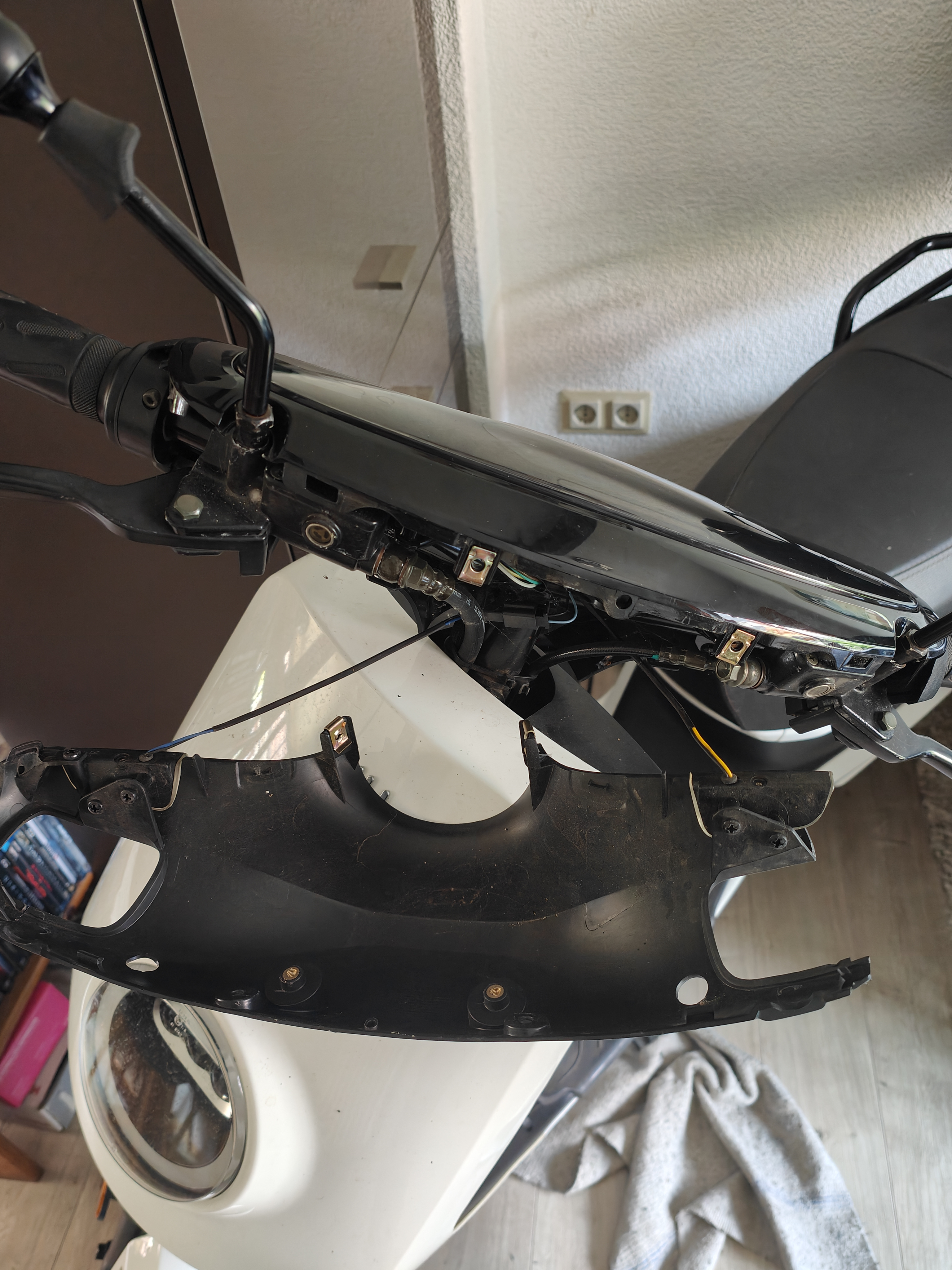

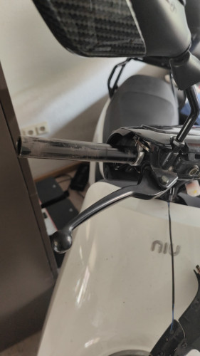

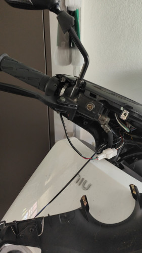

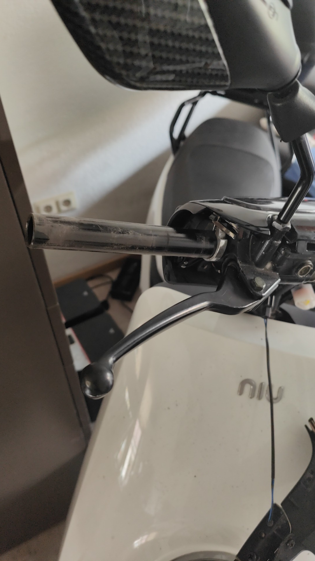

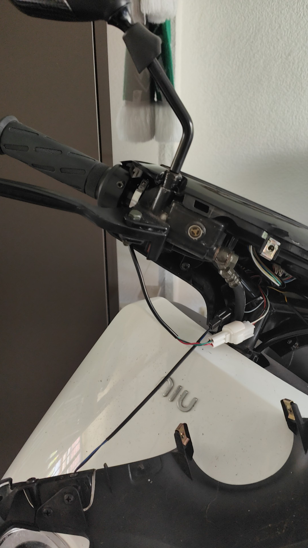

Ein Statusupdate. Ich hab's geschafft :D .Der neue Griff ist dran. Hier ein paar Bilder vom Einbau .
Vielen lieben Dank für eure Hilfe.
Ich musste nur unter die Verblendung kommen und vorsichtig etwas hebeln. Dann konnte ich die Blende ab bekommen. Dank eurer Tipps ging es problemlos. Brauchte nur Mut.
