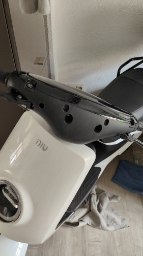

Ich habe das mal aufgenommen. Wie komme ich an die Schraube hinter dem Spiegel?
Ich muss den Gasgriff tauschen, weil mein Sensor defekt ist.

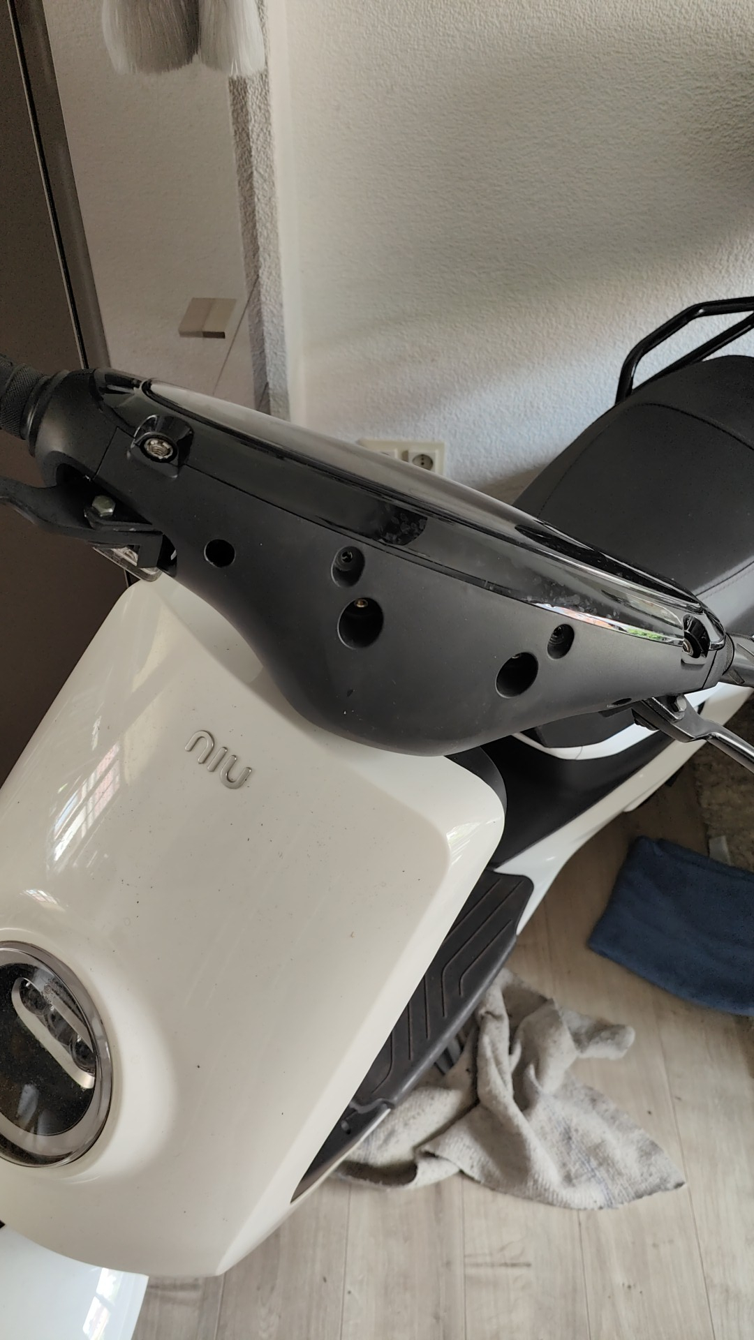

ich habe nochmal ein Foto gemacht. Es sieht für mich so aus, als wenn es reichen würde gezeigtes Teil abzuschrauben. Dahinter befindet sich eine Schraube.
