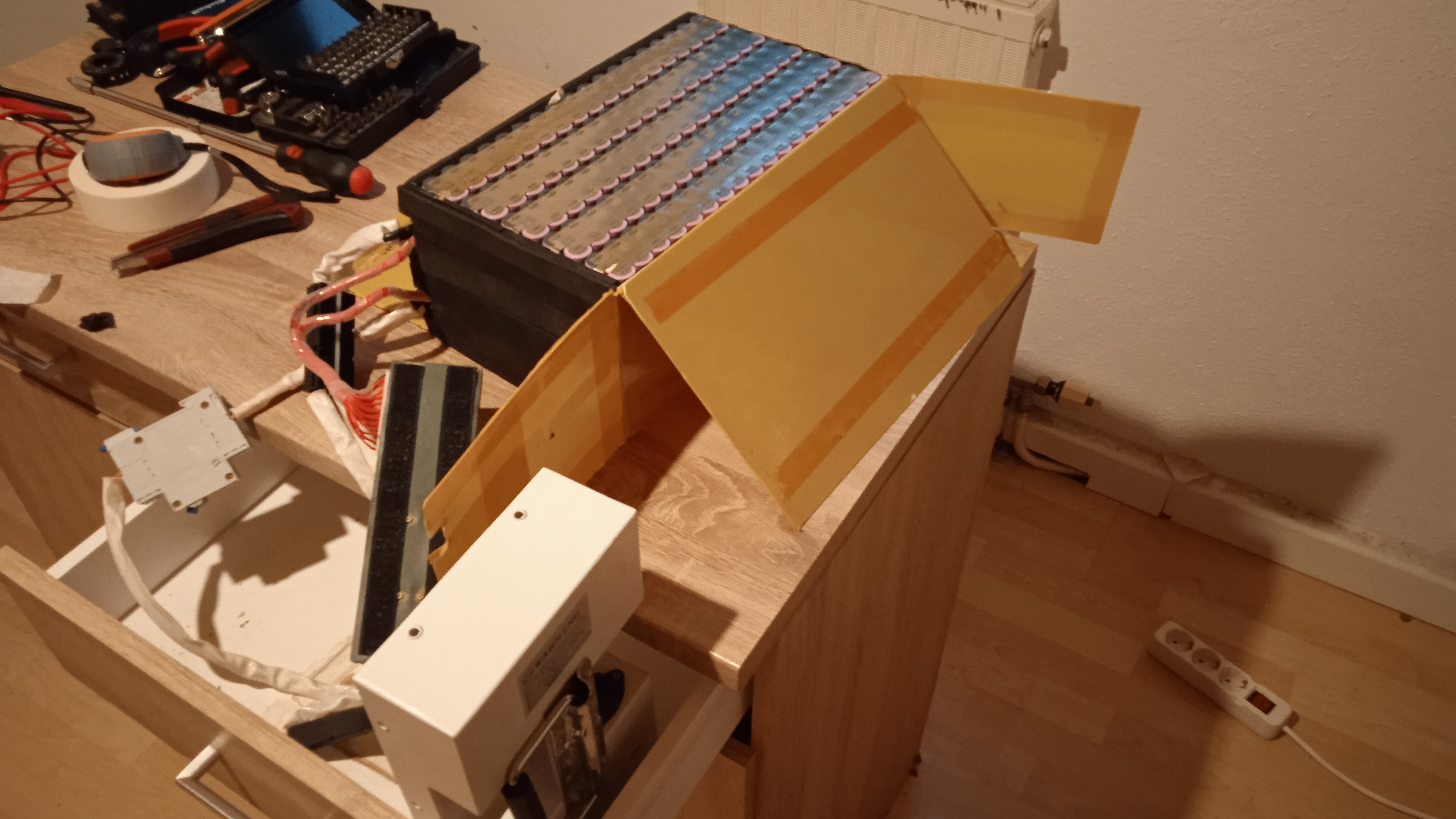

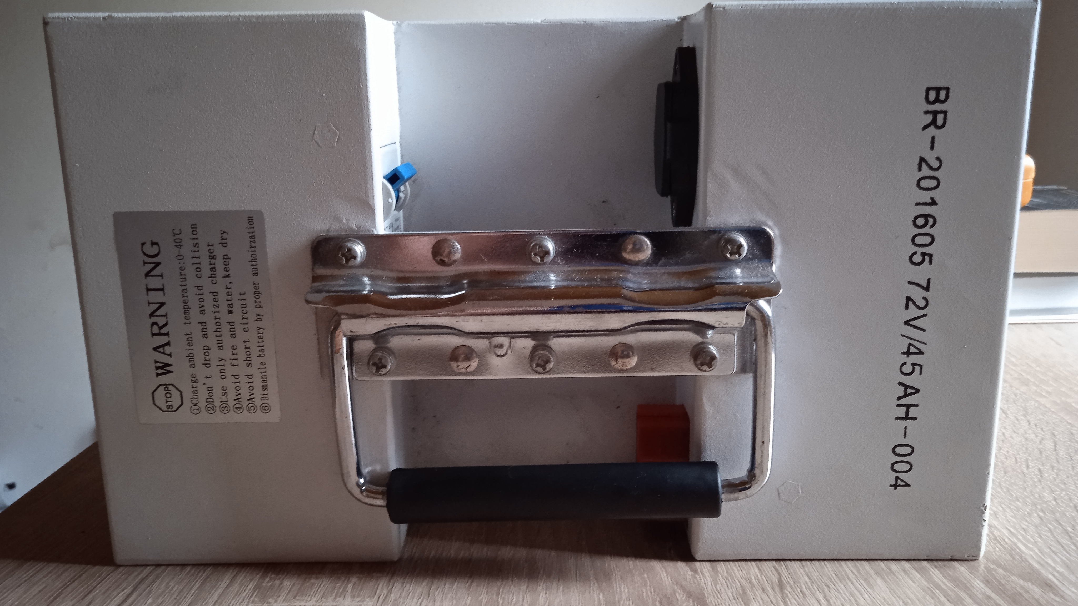

Ich fahre selbst einen Trinity Neptun, Baujahr 2016. Erwarb ihn 2022 mit dem bereits schwächelnden Akku, der nach äusserer Erscheinung Deinem Venus-Akku gleicht (siehe Bilder unten). Eine sehr zeitaufwändige Reorganisation der 18650-Zellen brachte mir damals leider nur weitere 5 Monate Fahrspass bis dann die nächsten Zellen bzw Zellreihen die Flügel streckten. Ich entschied mich daraufhin für Zellen-Neukauf und einen kompletten Neuaufbau des Akkupacks. Hier zwei Bilder des defekten Original-Akkupacks meines Trinity Neptun:

der 28 Ah-Akku vom Venus scheint mit aber deutlich schmaler zu sein, als der 45 Ah-Akku aus dem Neptun (mit den gekapselten Rundzellen).
Da muss nicht die gleiche Bauart drin sein. Andere Hersteller hatten auch in 2010 schon Pouch-Zellen-Akkus in ähnlicher verwendet.
Öffnen des Gehäuses bringt Klarheit. Es wird aber weniger Platz in der Breite, als beim Neptun-Akku da sein, wo die Rundzellen in 10 Stück und 7Stück plus BMS geschichtet zu sein scheinen.
In das Venus-Akku-Gehäuse wird von 18650er Zellen quer eher nur ein 16s in 8+8 Schichtung reinpassen und wohl kein 17s.

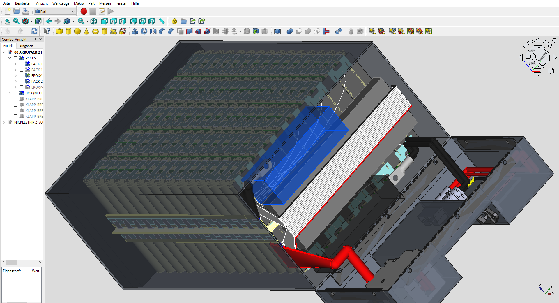

Dabei stehen sich alle drei Teile bezüglich des Zeitaufwands ebenbürtig gegenüber und sollten nicht unterschätzt werden. Rein zur symbolischen Veranschaulichung hier ein Screenshot der CAD-Planung eines Akkupacks aus meiner jüngsten Vergangenheit:
