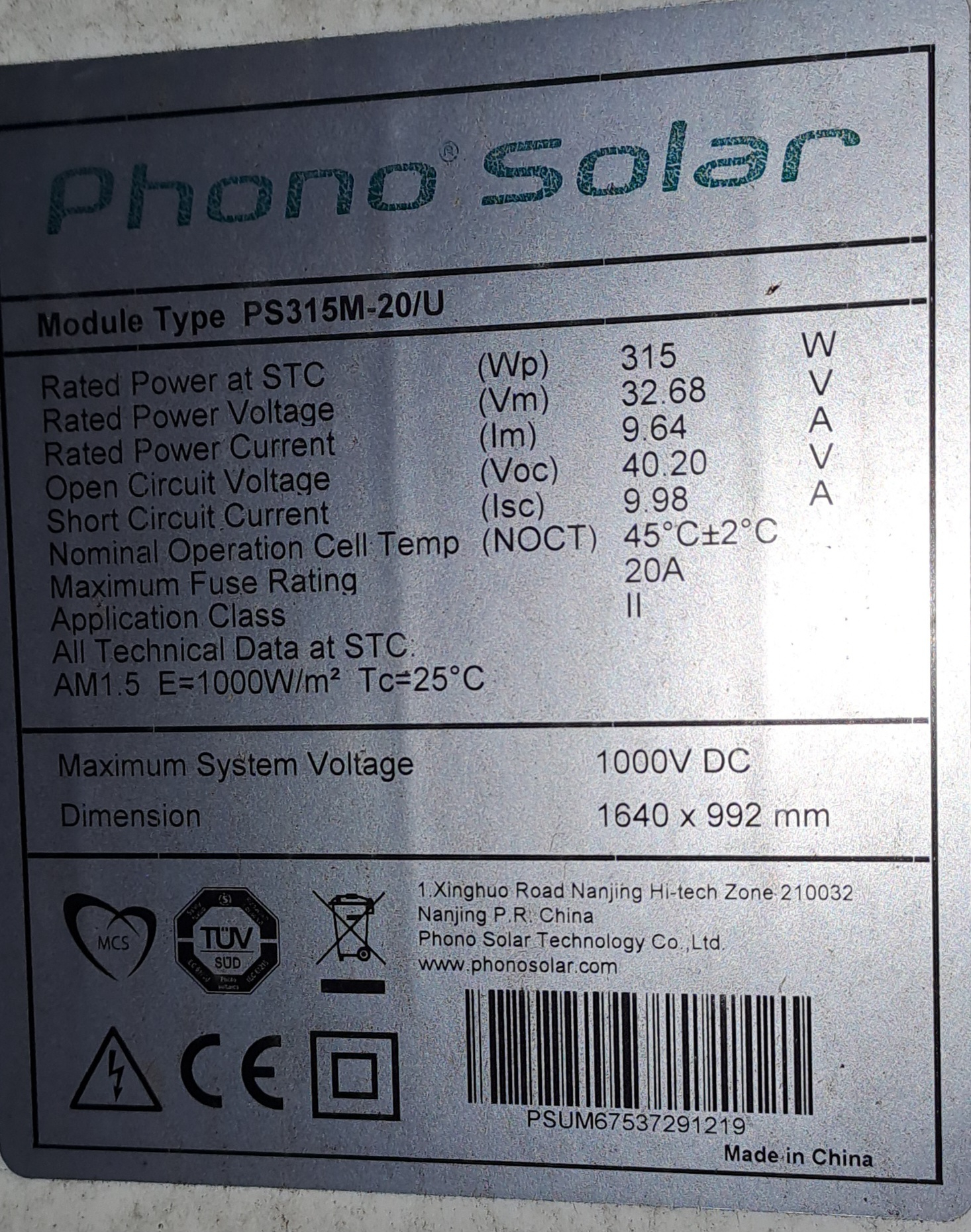

dominik hat geschrieben: Fr 13. Dez 2024, 17:01
12 Stück 315W Solarmodule für in Summe 200Euro
:lol: wieviel qm Fläche sind das? Das klingt wie eine Scene aus "Hör mal wer da Hämmert".
Andere Kids lassen ein Modellauto mit einer 5W Zelle fahren. 8-)
Edit: sehe gerade, kann ich mir ausrechnen. Max. System Voltage 1000V. Extrem Kinderfreundlich :lol:
So einen Vater hätte ich auch gern gehabt.
You made my day!

12x1,64m² knapp 20qm
Da wo die her sind gibt es noch ein paar mehr.
Muß eh noch entscheiden was genau draus wird und wo es wie hin kommt, eventuell kommt ein Teil davon aufs Garagendach. Da scheint aber nur wenige Stunden am Tag die Sonne drauf.
Aber bei dem Modulpreis kann man das verschmerzen. Die Dachhaken fürs Solar sind schon drauf. Tausche Pool-Solar gegen Strom ;) . Die billige 10qm Poolsolarmatte haben meine Jungs in Verbindung mit der etwas zu kräftigen Umwälzpumpe, letztes Jahr Ende Sommer, eh gesprengt. Die muss sowieso vom Dach runter.
Der WR kann nur max 145V im Leerlauf, von daher dürfen nur 3 in Reihe dran. 120VDC ist ja fast schon wieder harmlos. ;)
Bei 3S4P Verschaltung kommen dann maximal 38A zusammen.
Muss noch rausfinden ob es Trenndioden zwischen dem 4P braucht.
Es braucht auf jeden Fall einen Sicherungskasten für die 4P und hinten dran dann ordentlich Querschnitt zum WR, aber daran wird es sicher nicht scheitern.
