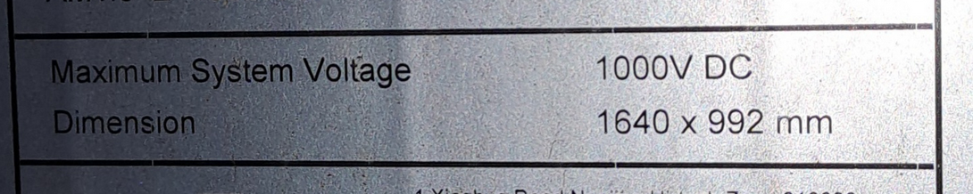

Andere Kids lassen ein Modellauto mit einer 5W Zelle fahren.
Edit: sehe gerade, kann ich mir ausrechnen. Max. System Voltage 1000V. Extrem Kinderfreundlich

12x1,64m² knapp 20qm

Der WR kann nur max 145V im Leerlauf, von daher dürfen nur 3 in Reihe dran. 120VDC ist ja fast schon wieder harmlos.
Bei 3S4P Verschaltung kommen dann maximal 38A zusammen.
Muss noch rausfinden ob es Trenndioden zwischen dem 4P braucht.
Es braucht auf jeden Fall einen Sicherungskasten für die 4P und hinten dran dann ordentlich Querschnitt zum WR, aber daran wird es sicher nicht scheitern.
