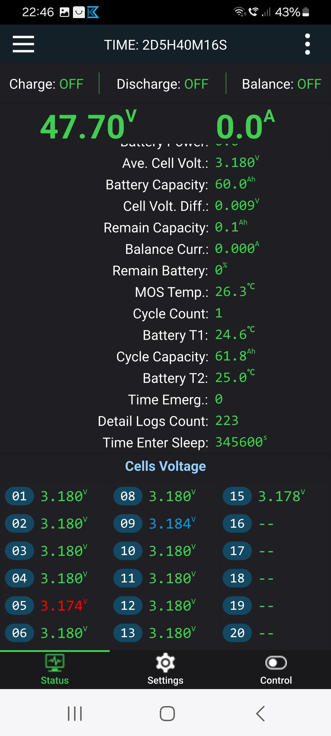

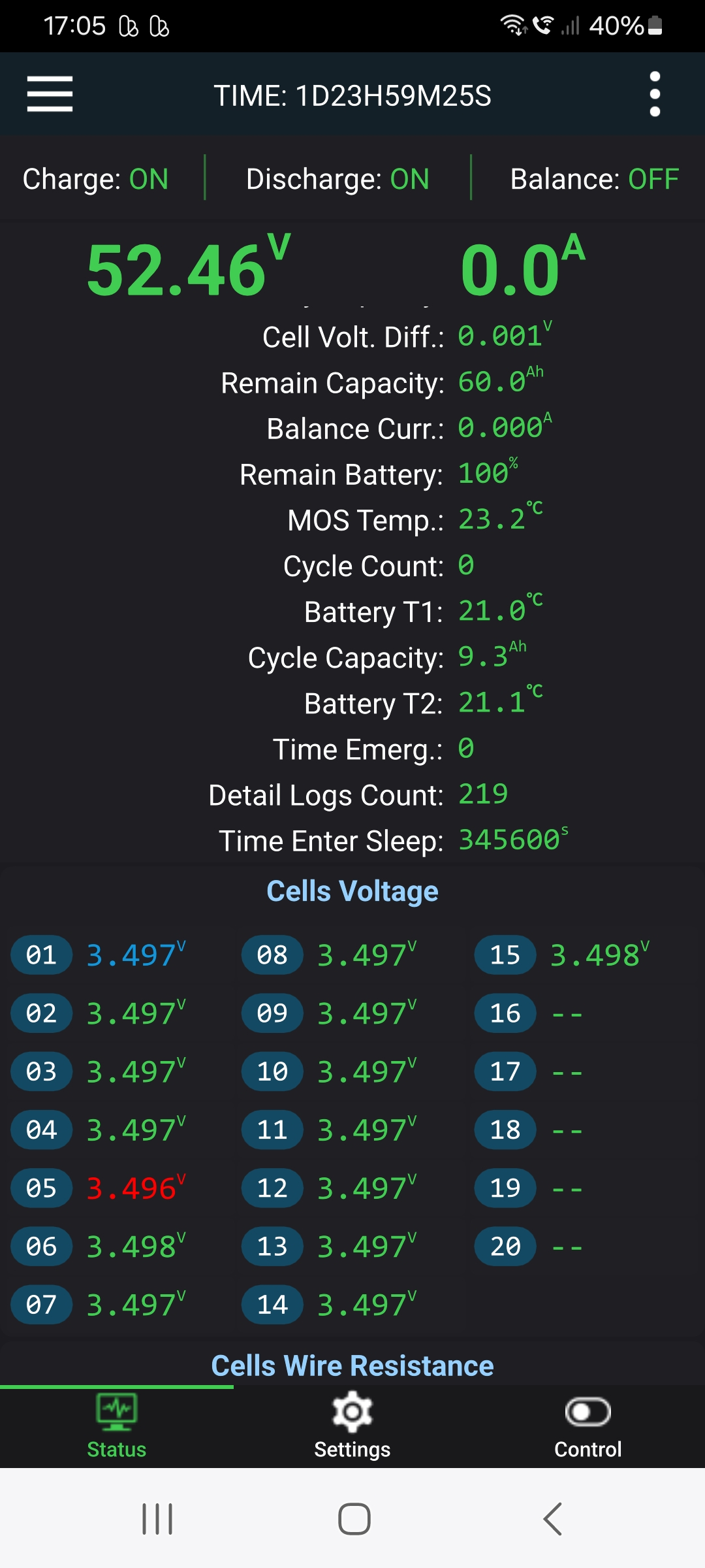

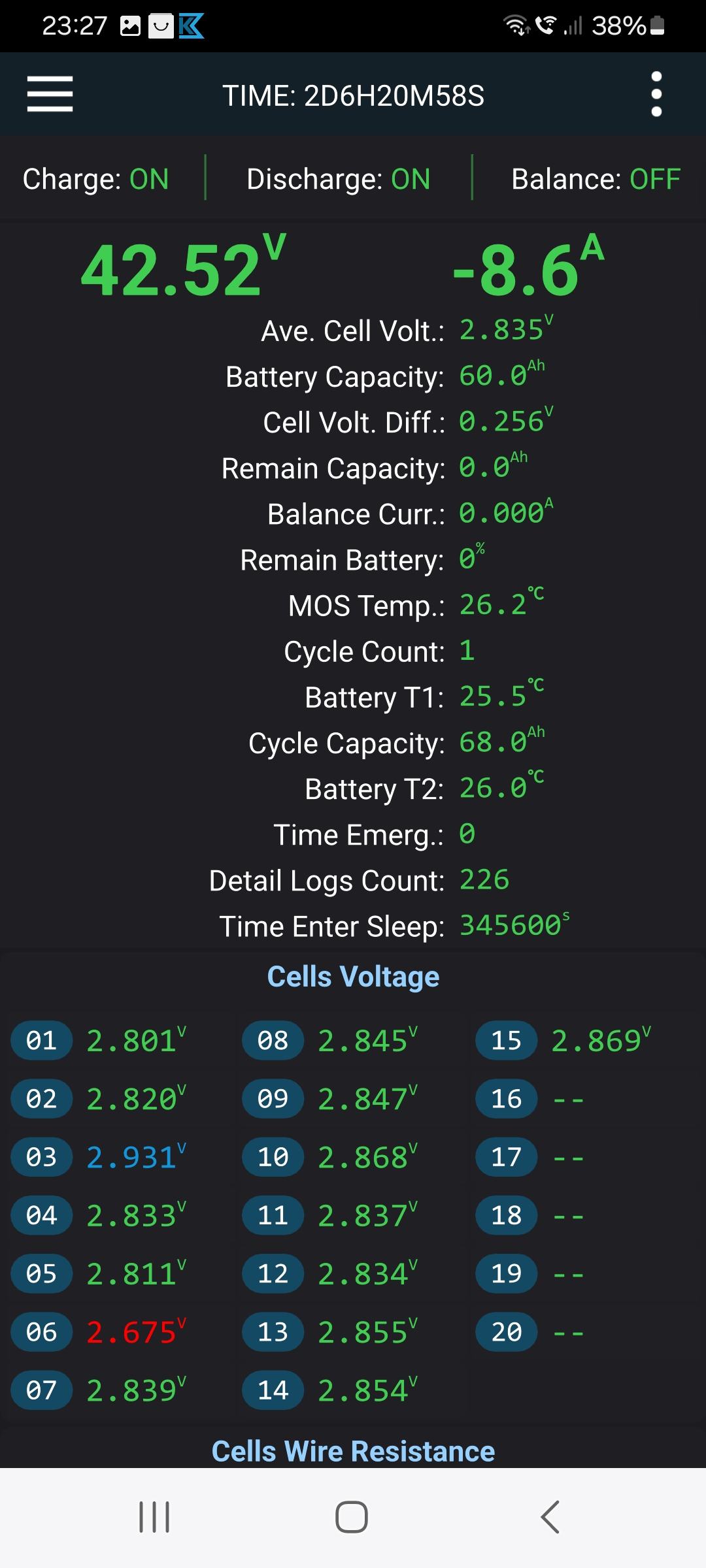

In zwei Tagen hat das frisch verbaute aktive JK-BMS die Zellen mit 0,6A Balancerstrom angeglichen.
Die waren nach drei Jahren ohne Aufsicht ziemlich de-balanciert.
Es war spannungstechnisch die Nummer 3 am niedrigsten.
Die scheint auch deutlich hochohmiger zu sein als der Rest.

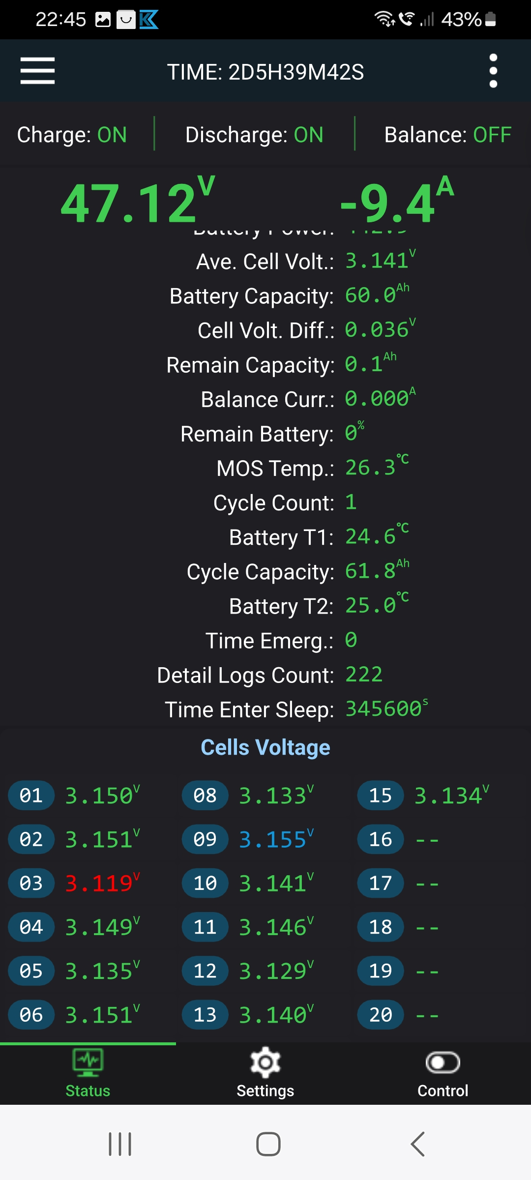

Die Kapazität passt allerdings, selbst bei, vom BMS angezeigten, entladenen 59,9Ah von 60Ah ist sie genau wie zu Beginn.
Fast über den gesamten Entladebereich (knapp 10A) war sie 30-40mV tiefer.
Lastfrei ist sie fast gleichauf.

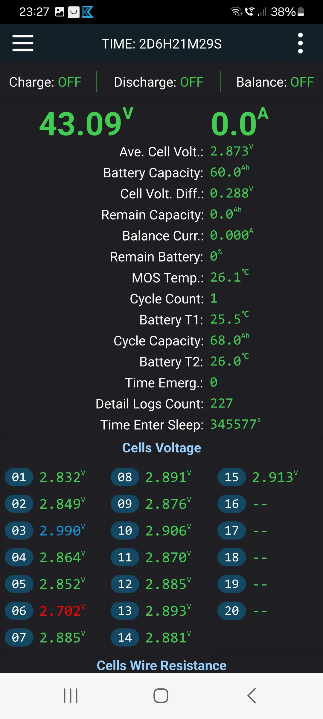

Ich muss die Strommessung des BMS noch gegen checken und ggf kalibrieren, die Spannungslage ist mit eigentlich 0% SOC viel zu hoch. Von der Entladezeit und vom verwendeten Lastwiderstand her sollten noch ca 8% Rest im Akku drin sein.
Voll
Nach 5Ah Entladung
Eigentlich leer (ich denke eher 8% SOC)
Ohne Last

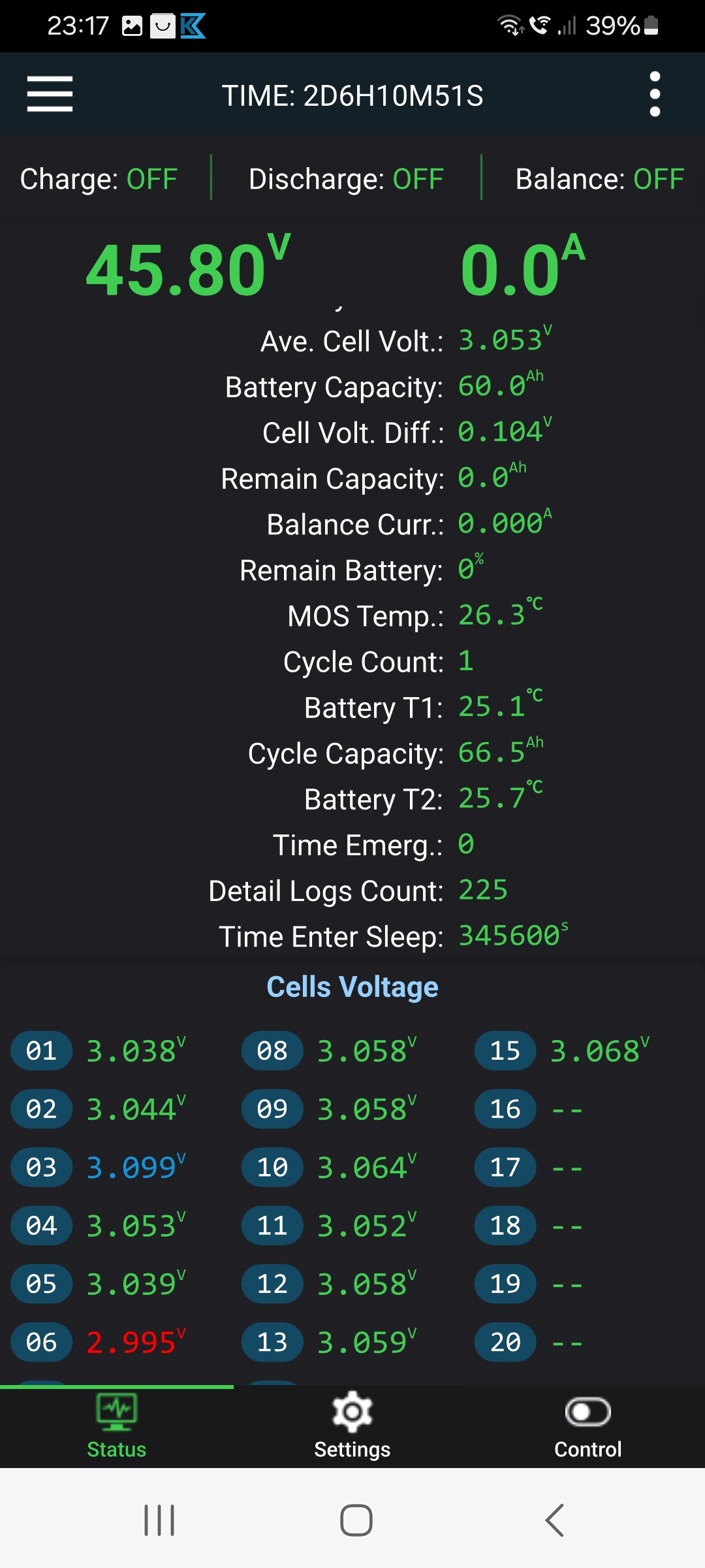

Halbe Stunde später ca 4% SOC

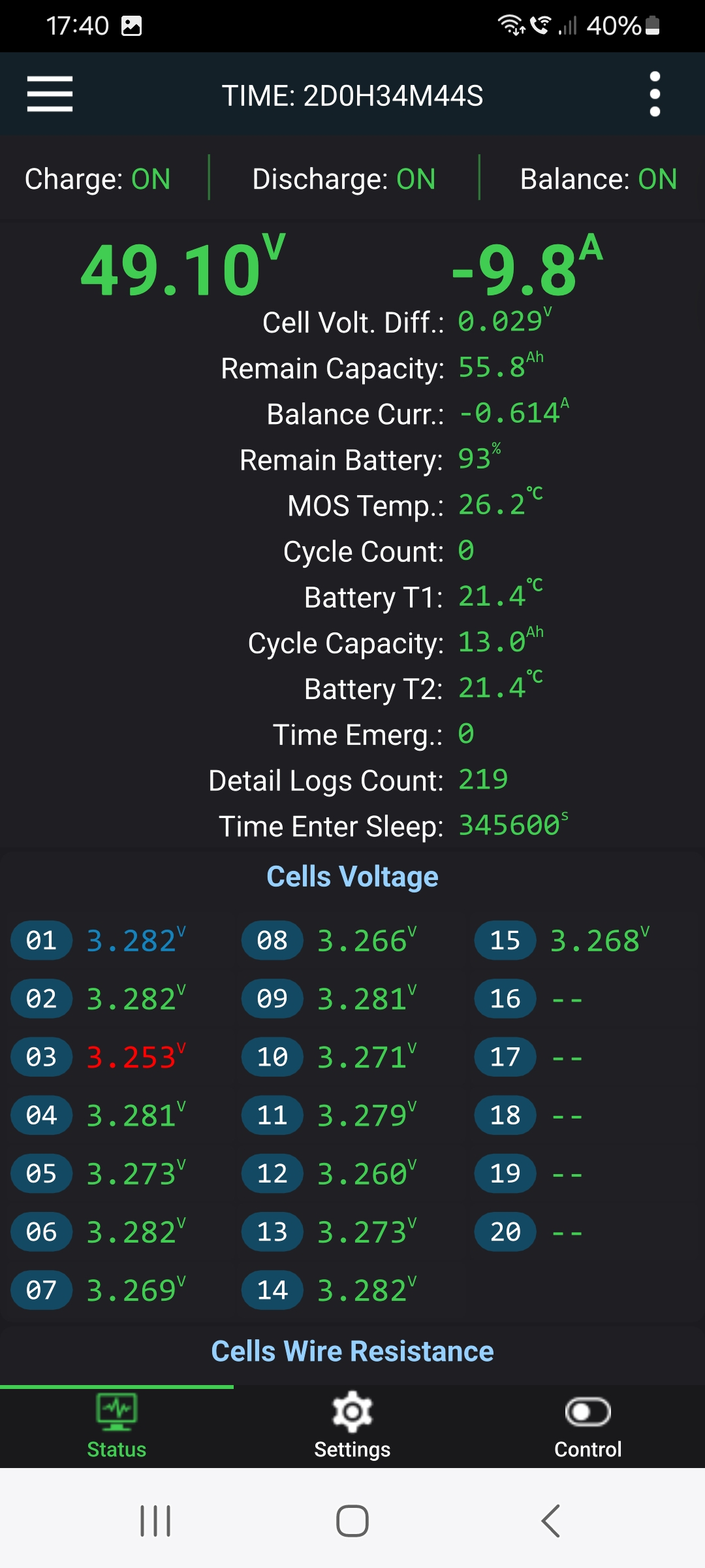

Jetzt ist die Nummer drei höher als der Rest. Das dürfte das sein was das BMS da beim entladen noch reingeschaufelt hat.
Und kurz vor wirklich leer.

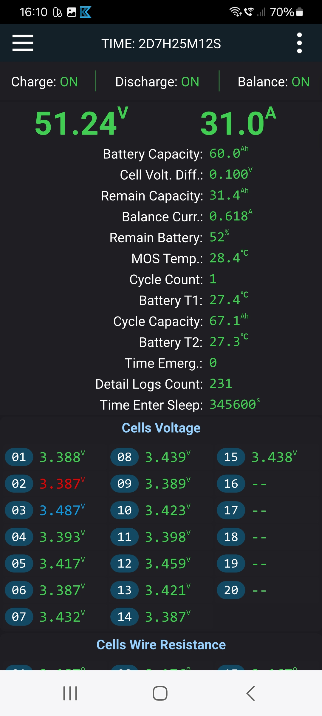

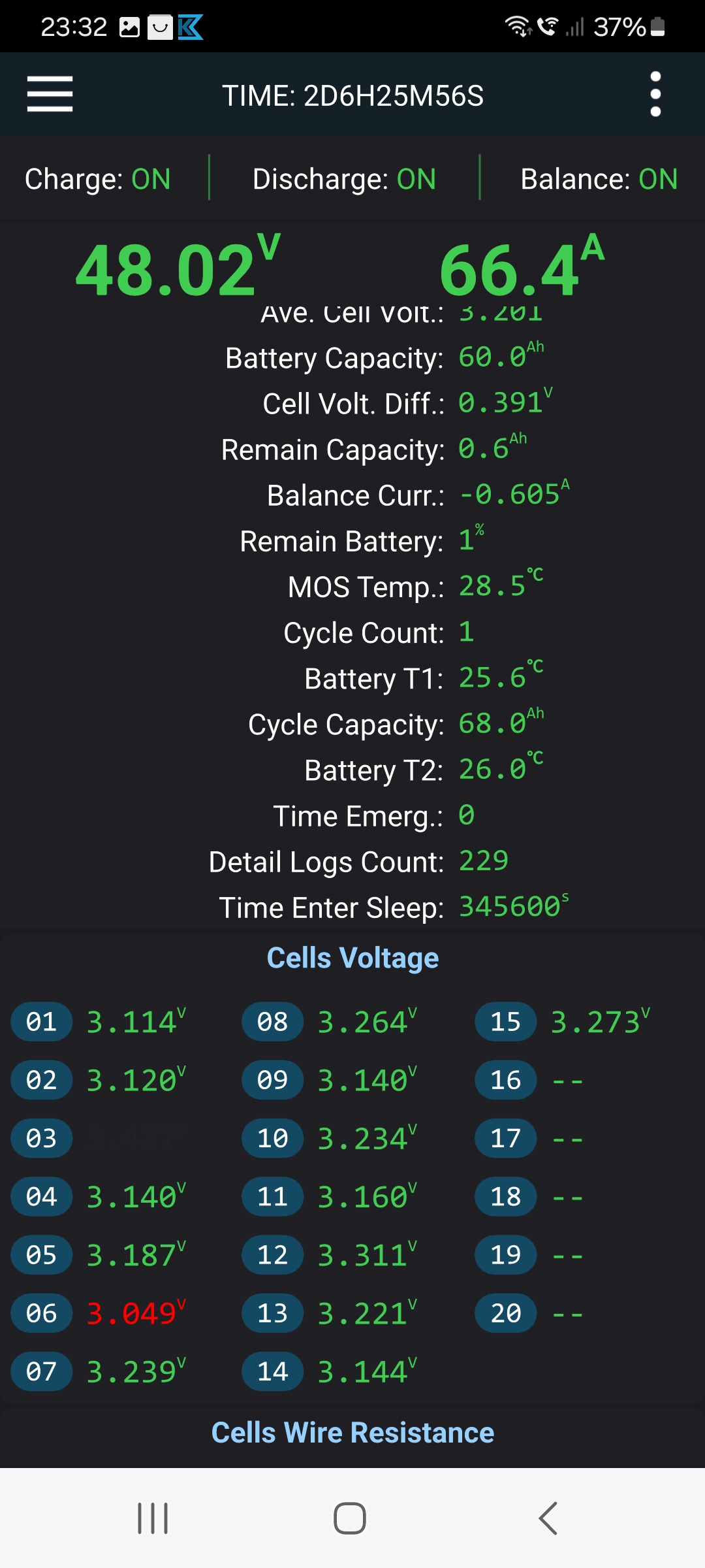

Dann noch der Versuch mit knapp über 1C zu laden, was für den Akku definitiv zu viel ist. Bei Nummer drei stand 3,4V :o
Mit 30-40A sollte der Akku aber belastbar sein und laden mit 10-20A sollte auch gehen.

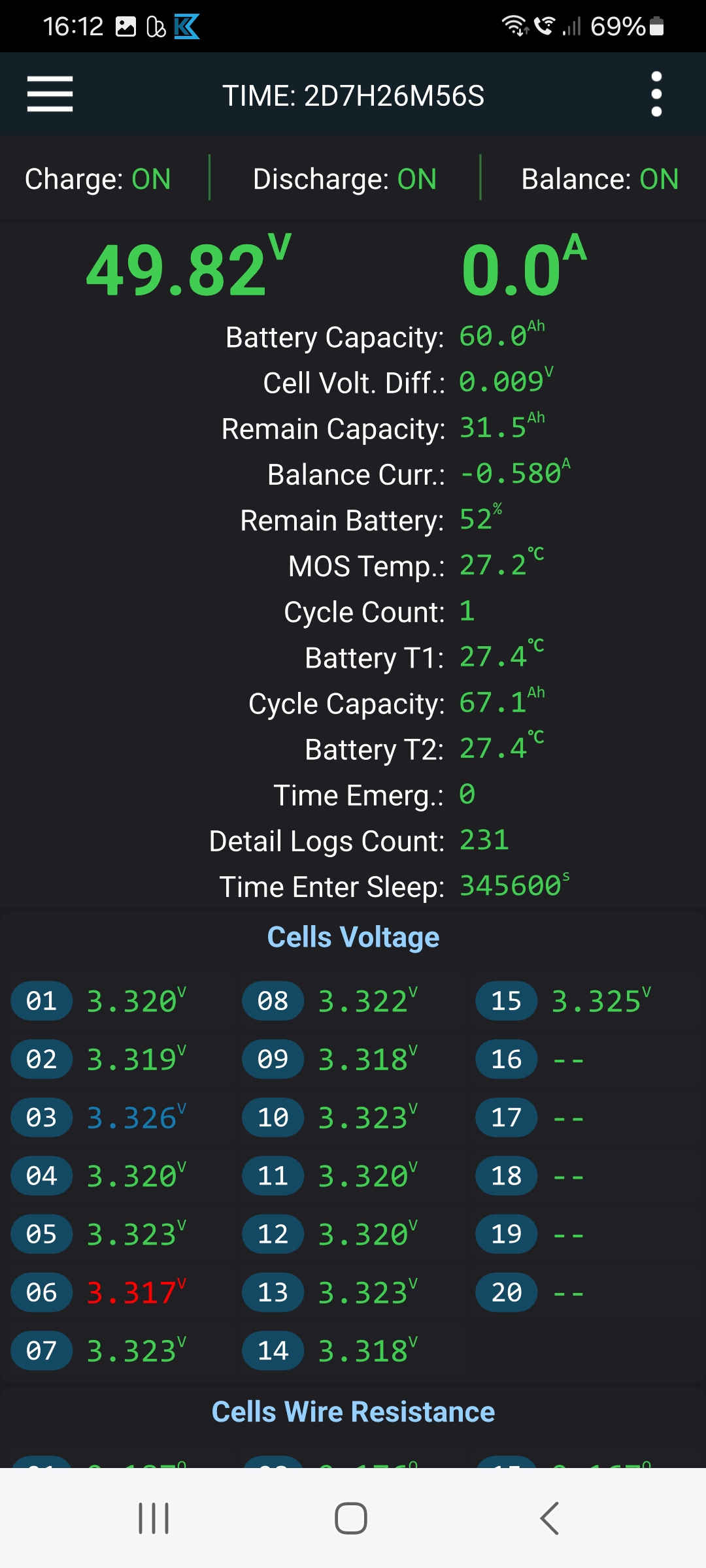

Den Akku heute mit 31A wieder auf 50% geladen. Die Stromabweichung des BMS war vernachlässigbar von daher scheint der Akku mehr Kapazität zu haben als drauf steht.
