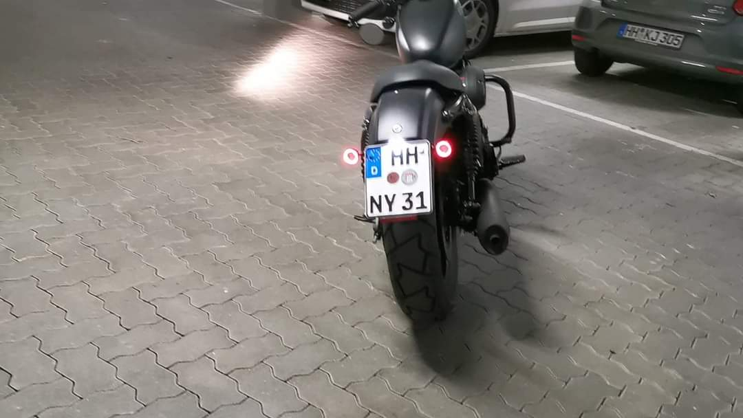

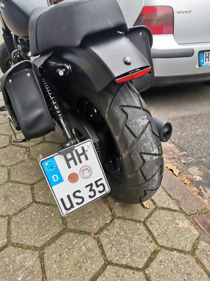

Darfst nur 255 oder 240mm in der Breite und 130mm in der Höhe fahren - Leichtkraftrad bzw. Roller. In Hamburg wird das so gehandhabt.

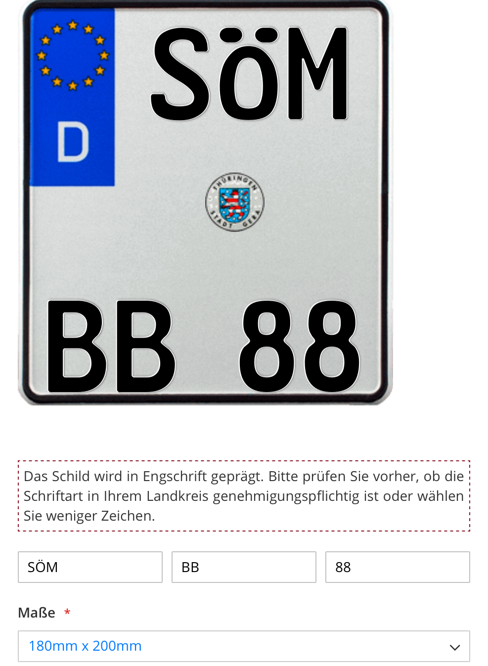

Ich habe beim Landkreis (Kfz-Zulassungsstelle) mein Wunschkennzeichen online reserviert, dann in der gewünschten Größe beim örtlichen Schilderdienst anfertigen lassen.
Am Tag der Zulassung habe ich das Kennzeichen vorgelegt und die Siegel wurden aufgeklebt, ich hatte nicht den Eindruck das die Kennzeichengrtöße überprüft wurde.
Es war eine Neuzulassung und Kontrolle am Fahrzeug bezüglich der Montage wurde nicht durchgeführt.
Der Hinweis mit dem „E“ für ein Elektrofahrzeug auf dem Kennzeichen ist freiwillig, über Vor/Nachteile habe ich mir keine Gedanken gemacht, ich fahre ohne extra „E“ rum und es spart Platz auf dem Kennzeichen.
Ein Kennzeiche im Landkreis Sömmerda, mit der Größe 180x200 ohne „E“ für Elektrofahrzeuge, würde ungefähr so aussehen. Ich persönlich würde mich auch für ein Kennzeichnen in 180x200 an der Street Hunter entscheiden.
Oder in einem andern Landkreis durch einen dort ansässigen Verwandten oder Bekannten die Zulassung bekommen, und bei der Übernahme des Fahrzeuges das Kennzeichen beibehalten.

Also würde es nicht so aussehen, wie Olliwetty es mir vorgeschlagen hat mit dem SÖM xxx?Peter51 hat geschrieben: Mi 27. Nov 2024, 06:31 Es fehlt noch die TÜV Plakette. 125er und größer müssen alle 2 ahre zum TÜV.
