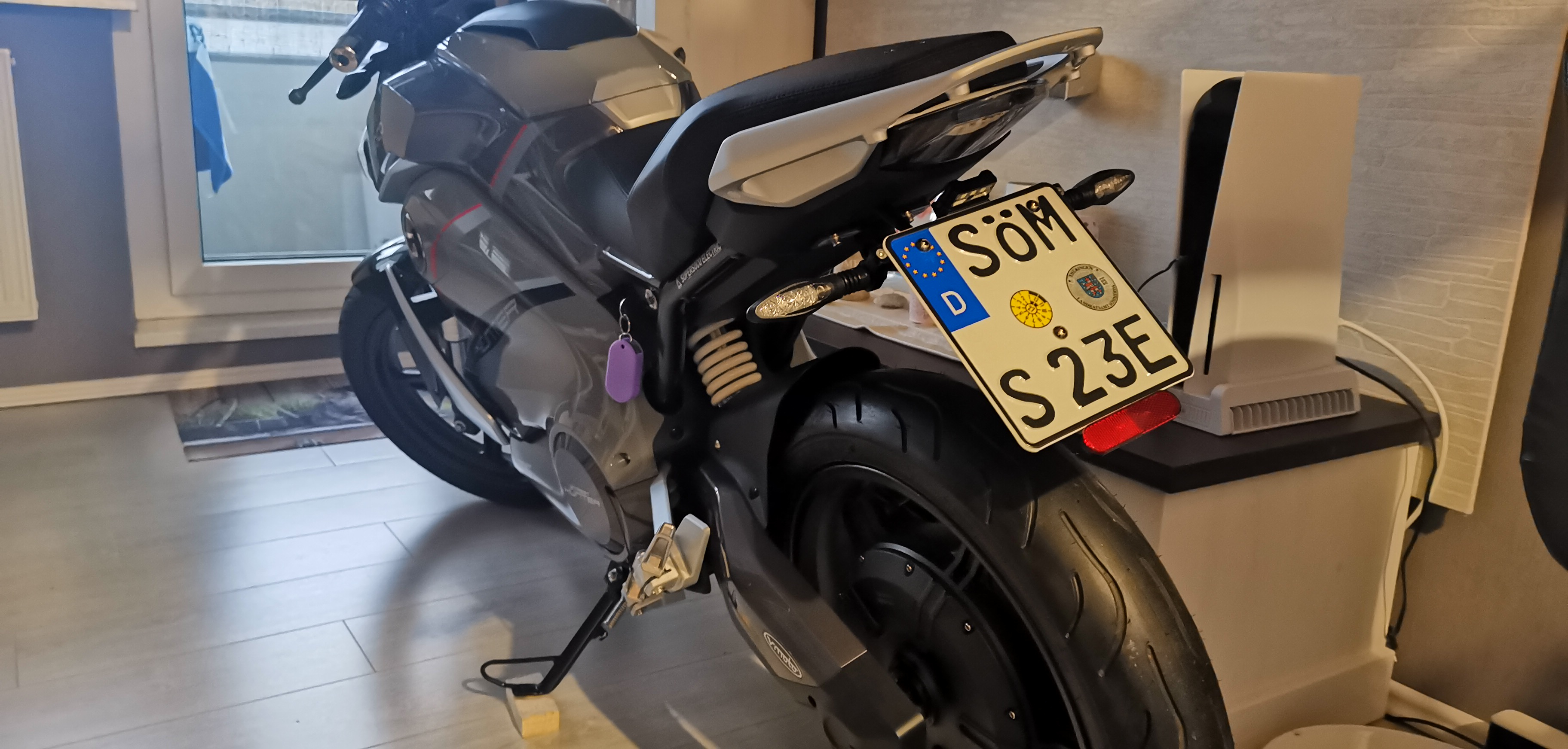

Ich klinke mich mal ein, weil ich aktuell das gleiche Problem habe: darf ich am 125er Roller auch Kennzeichen für "ausgewachsene Motorräder" fahren?
Ich habe an meiner Silence 240x130mm verbaut. Normal wären 255x130mm (dafür gäbe es auch passende Halter). Das sind die beiden Kenzeichengößen für zulassungsfreie ... bei uns im Landkreis.
Ich würde auch gern ein Motorradkennzeichen mit 180mm Breite in entsprechender Großschrift fertigen lassen. Leider finde ich nirgends was im Netz zu dem Thema.
Mir persönlich wäre die Höhe egal, aber 180mm Breite ist was anderes als aktuell 240mm.
Bin schon fast am überlegen ob ich es riskiere mir ein 180er Schild fertigen zu lassen

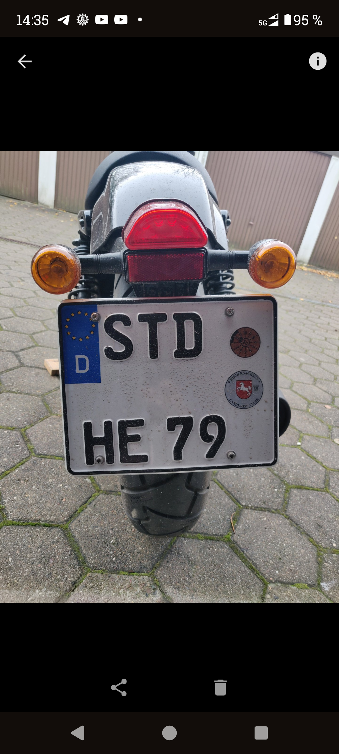

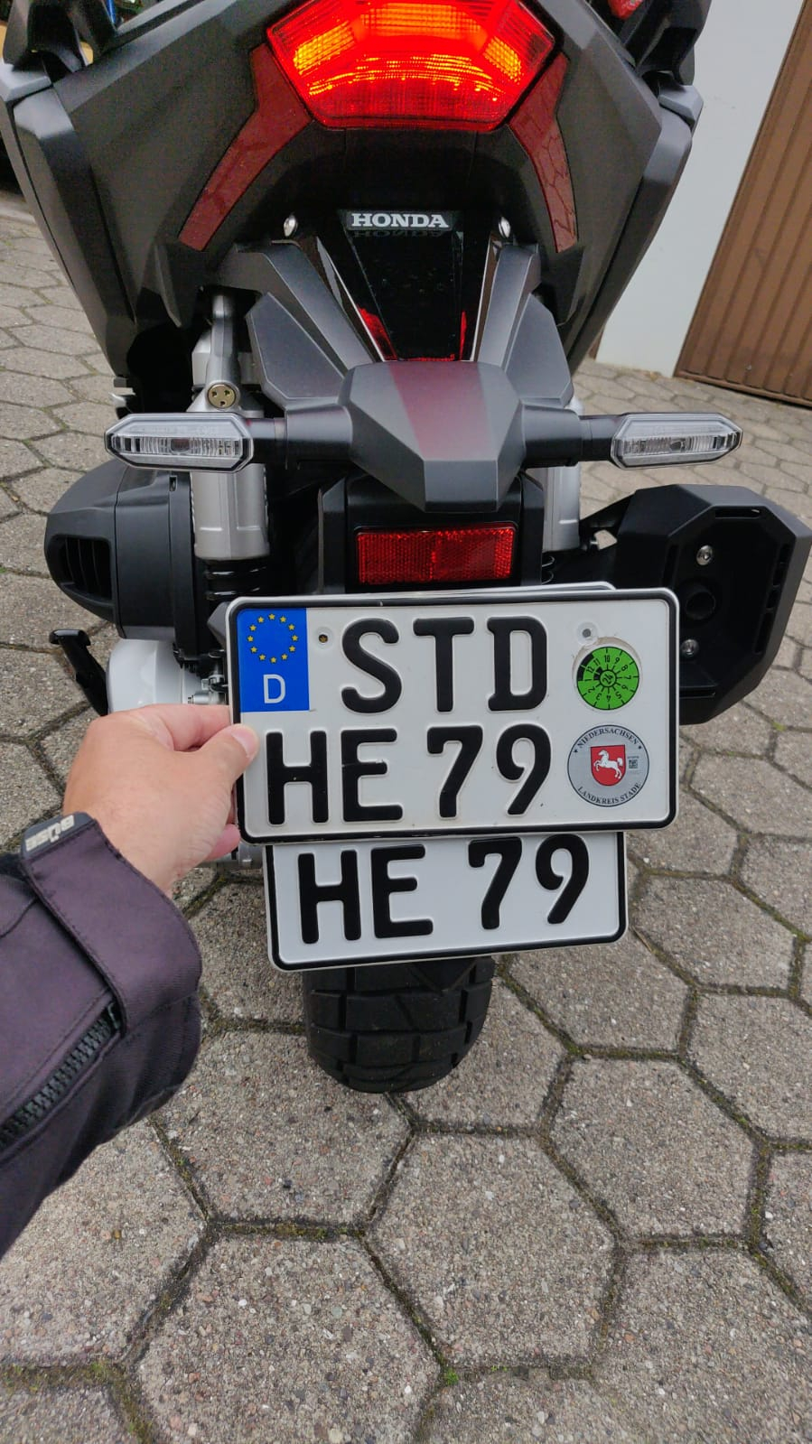

Re: Kennzeichen Größe für unsere "125er" E-Moppeds
Ich finde es nicht so schlimm
https://www.blitzschild.de/Sportkennzei ... n::35.html
Das unten war schlimm, während Corinna über Autohaus angemeldet...
