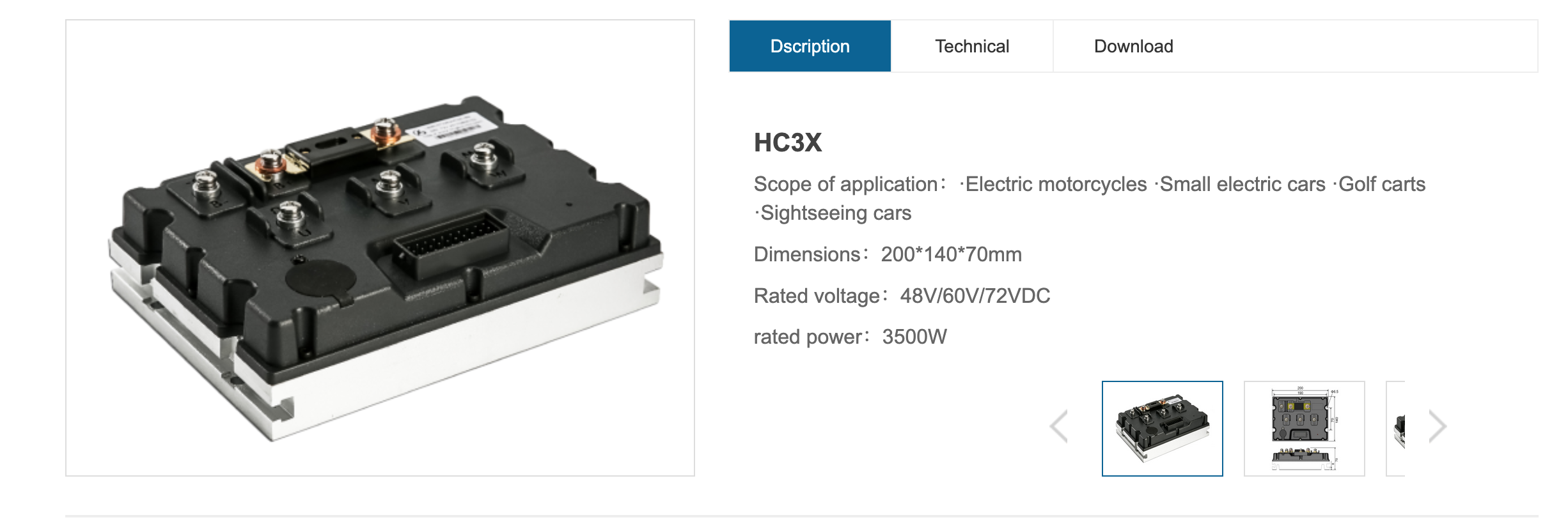

Nichts für ungut, aber du hättest bei den Links von mir nur mal auf "Technical" oder "Download" klicken müssen, dann wärst du genau an der gleichen Stelle gelandet

Naja eben nicht unter Download gan es ja nur das Datenblatt http://www.lingbo-mc.com/en/upload/file ... 886518.pdf und das ist ja nicht der Controller.

OK, das sind aber nur andere Einstellungen des im Prinzip identischen Controllers. Lingbo hat verschiedene Grund-Typen und begrenzt die je nach Kundenwunsch wenn ein Hersteller ausreichend Stückzahlen abnimmt oder der Hersteller programmiert den selbst. Eventuell hast du Glück und der Controller ist "offen". Dann brauchst du nur ein passendes Kabel und must rausfinden welche Software passt.
Erwarte aber keine Wunder. Eventuell läufst du damit lediglich unter Last in die Begrenzung vom BMS. Aber einen Versuch wäre es wert.
