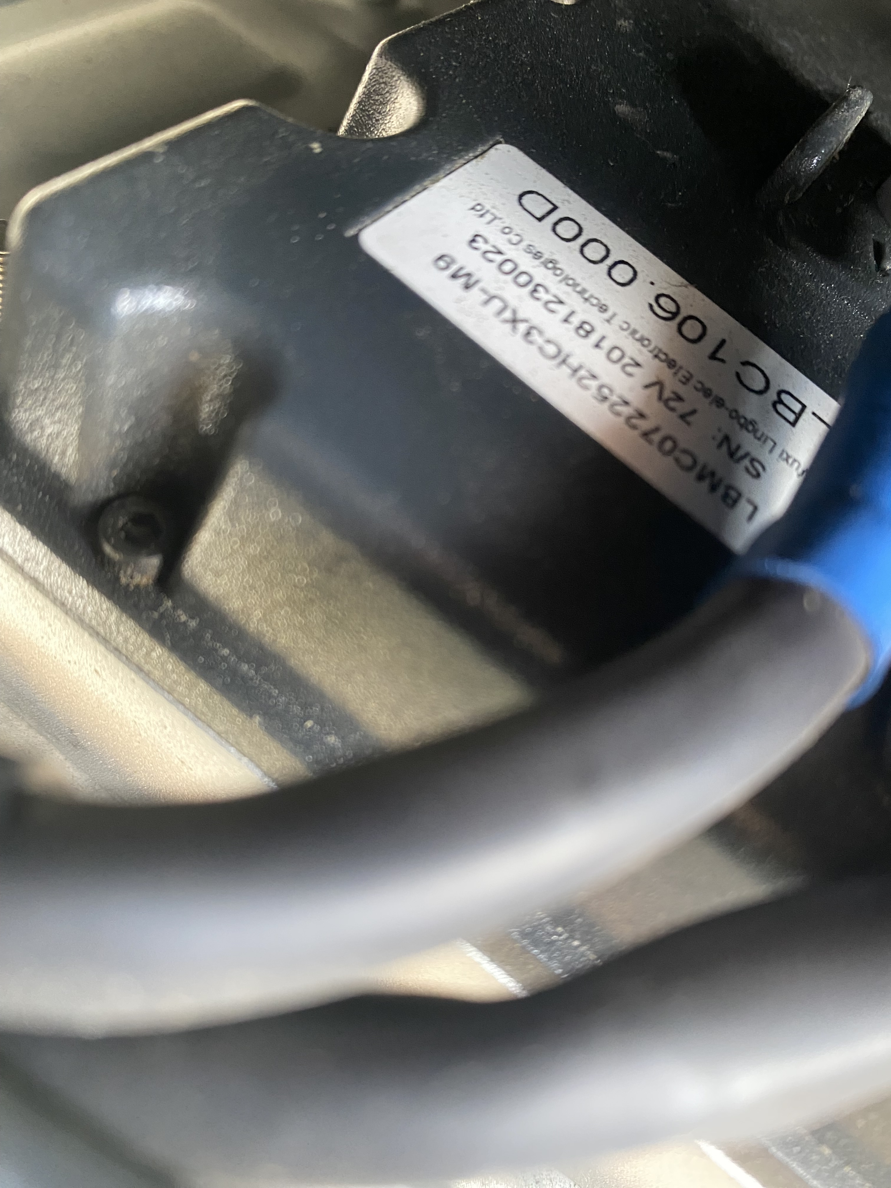

Hallo ich habe es nun geschafft nach langer zeit eine Verbindung zum Controller hinzubekommen und diesen nun auch zu programmieren. Hat jemand ein Datenblatt oder link zu dem Verbauten Controller? Möchte mir nun selbst einen Akku bauen und mehr Leistung aus der Kiste holen.
Aber finde leider keine genauen Daten zu diesem Lingbo controller oder ist das der Goldermotors v300?

Der sieht aufjedenfall so aus wie meiner. Aber die Typ Bezeichnung stimmt halt nicht überein woher weiß ich den nun ob es ein lingbo oder goldemotor ist? Würde gern wissen wie viel Leistung der mitmacht.

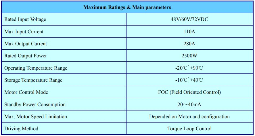

Naja, LBMC steht für LingBoMotorController. Rated Power = 3.500W Max. Batteriestrom 110A x 72V. Kommt halt darauf an, wie die Parameter eingestellt sind.

Alles klar aber in dem Datenblatt vom Controller steht ja Max Input strom 135A. Was wird nun die richtige Angabe sein? Der GoldenMotor in selber Bauform hat ja 200A Busbar Strom.

Also dann hab ich wohl die Version http://www.lingbo-mc.com/en/upload/file ... 886518.pdf da stimmen die maße.
Mit max. 135a. Schade dachte da geht noch mehr. Hab übrigens Kettenantrieb der sollte das ja Locker vertragen. Vielen Dank für deine schnelle Hilfe
