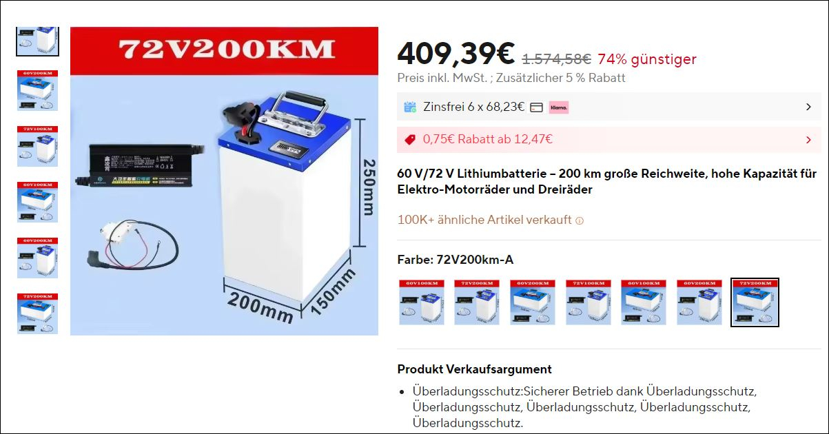

Kapazitätsangabe in Reichweite 200 km würde mich abschrecken.

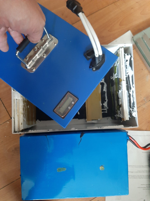

Sieht innen ganz anders aus.
Funktioniert gut, verträgt kaltes Wetter aber nicht so gut.

Ich schätze 20 statt 200 km. Ich würde erst mal nicht mehr als 10 km von meinem Standort zurück legen.
Bei 2200er Zellen ein Fake
