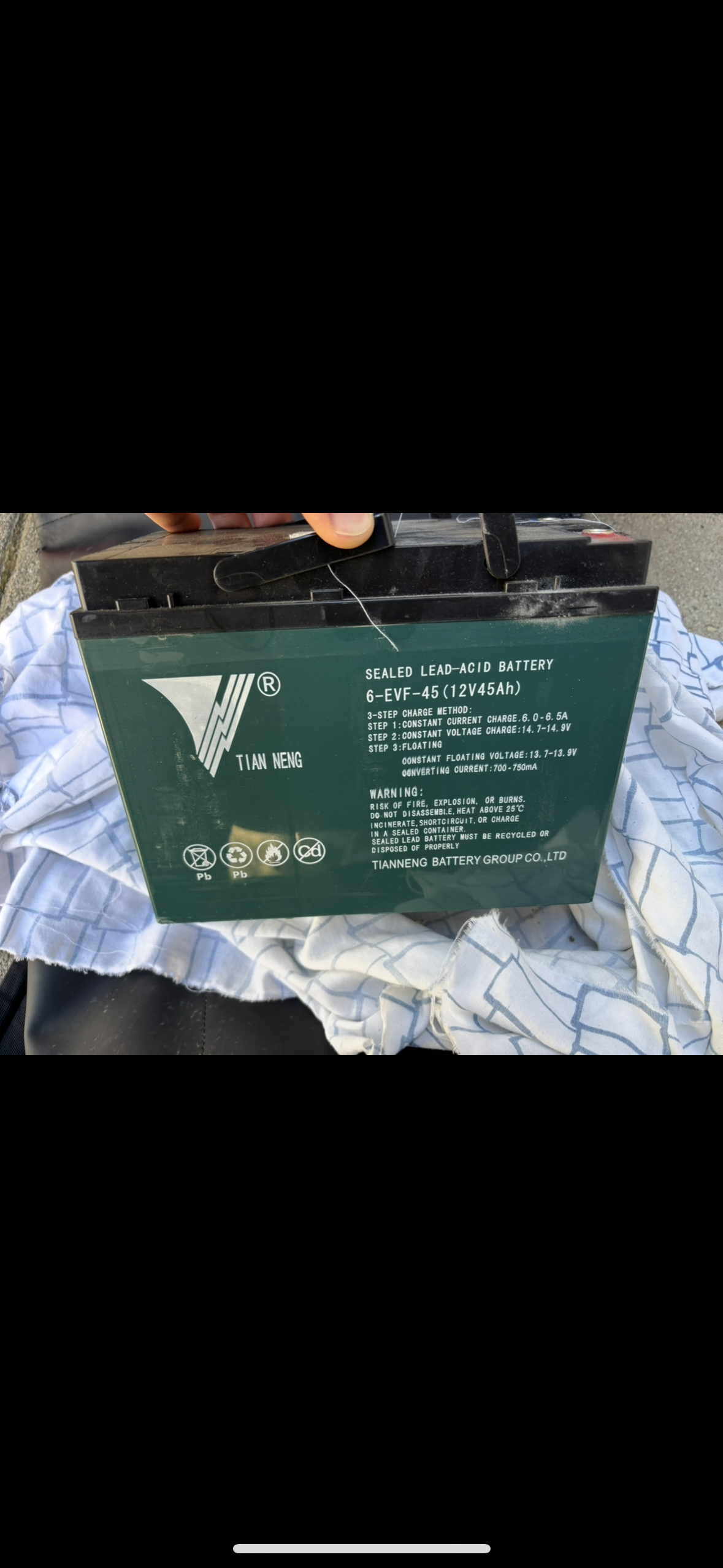

Servus zusammen habe ein Econelo E Lizzy von 2019 mit 5 mal 12v 45ah Bleigel Batterien suche jetzt einen Lithium Akku den ich als 1 zu 1 Tausch verwenden kann, eventuell mit dazugehörigen Kabeln.

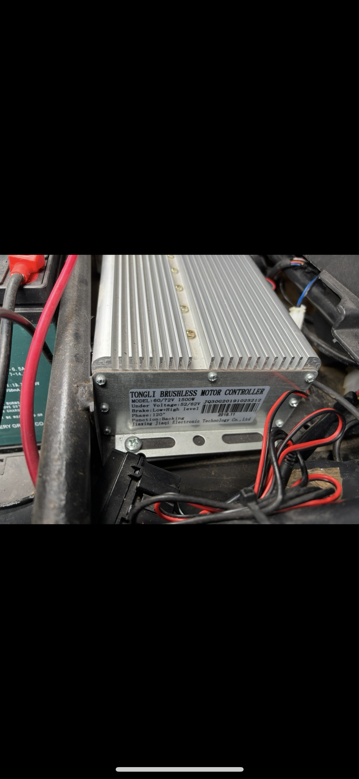

Dem Motor-Controller ist es egal, ob 52-70Volt Betriebsspannung aus Blei-Batterien oder BMS-geschützten-Lithium Box-Akkus kommen. Aber weiterhin geht der Motor aus, wenn die 52 Volt unterschritten werden (Bleibatterie =quasi leer).

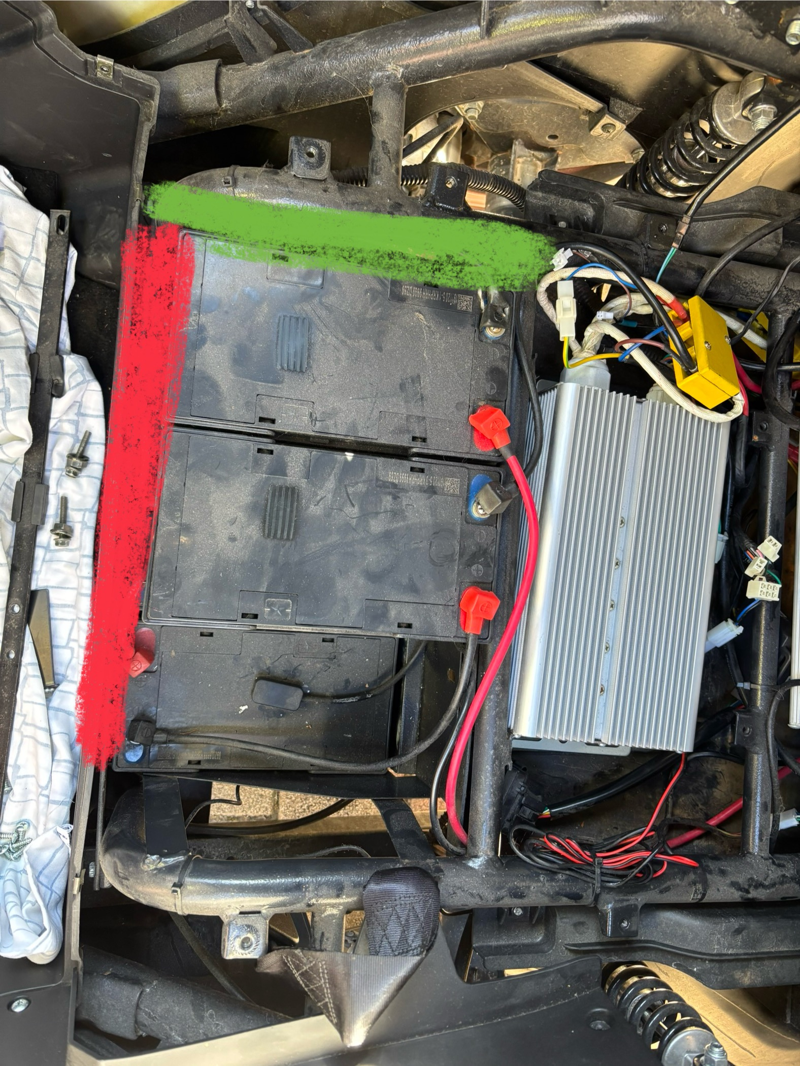

Poste uns mal ein Bild vom leeren Chassis, das hilft beim Akku suchen.

Servus Männer, danke für eure schnellen genialen Antworten 👍 mit euch Lehrmeistern bin ich positiv dass ich das packe.

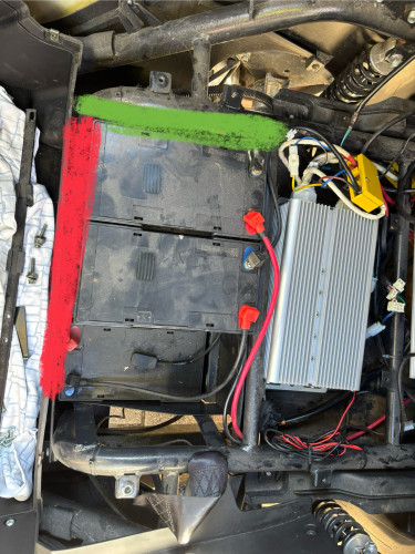

Anbei Bilder vom Chassis wo die Batterien liegen.
Die Maße stehen auch mit an.
Danke und schonmal schönen Start ins Weekend :D :D
Rot markiert 36cm<br />Grün markiert 24 cm<br />Höhe wäre 38cm
Rot markiert 36cm
Grün markiert 24 cm
Höhe wäre 38cm

bei den 100Ah-Akkus finde ich nur Kisten die 40cm lang sind.
Dieser Kleinere 65Ah passt aber offenbar in das Maß:
https://a.aliexpress.com/_Euh4D7w
Oder zwei davon:
https://a.aliexpress.com/_ExBx8oo
(Zwei darf man aber nur zusammenstecken, wenn sie beide gleich voll geladen sind).

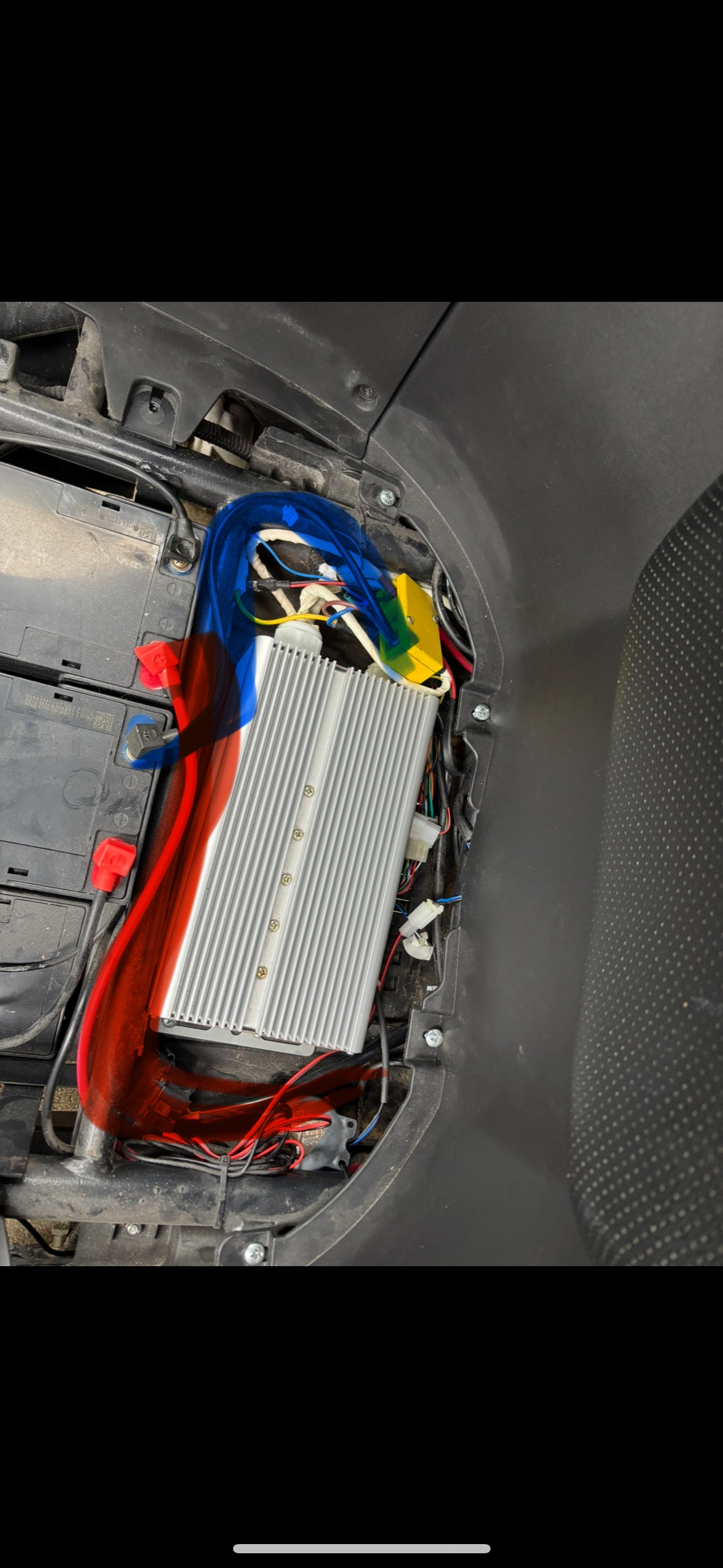

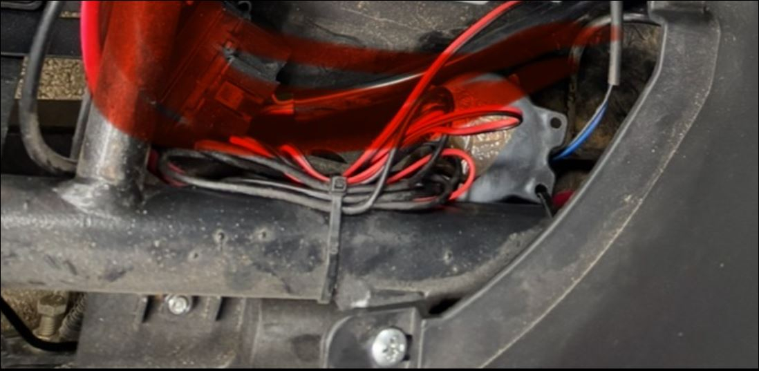

Da müsste der o. g. Jemand die Hauptpole an der Batterieserienschaltung des Fahrzeugs finden, also den untersten Minus- und den obersten Plus-Pol und alle Kabel vom Fahrzeug, die dort am Pol des-Blei-Blocks angeschraubt sind, statt dessen an die Minus- bzw. Plus-Öse (Kabelschuh) des Gegenkabels.
Damit wäre dann auch die Ladesteckdose angeschlossen (sofern das Ladegerät nicht im Fahrzeug eingebaut ist).

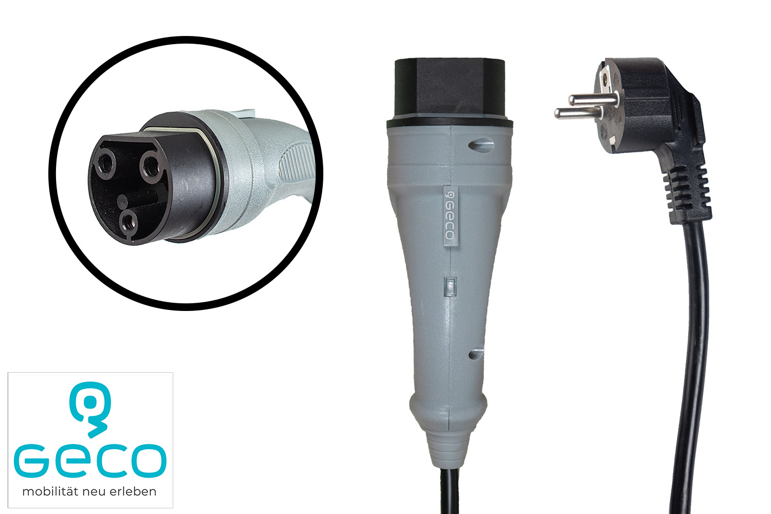

Wenn es also ein (z. B. gebläsegekühltes, externes) Ladegerät gibt, das zum Laden in der Garage zwischen Steckdose in der Wand und Ladesteckdose im Fahrzeug kommt, müsste man die Steckverbindung der Ladesteckdose ermitteln (Foto) und den Stecker der DC-Seite des neuen Ladegerätes (das vom LiFePO4-Akku) darauf umrüsten.

Also wenn ich den Akku nehmen würde https://a.aliexpress.com/_Euh4D7w dann brauch ich den Sb50 Anderson Anschluss ?

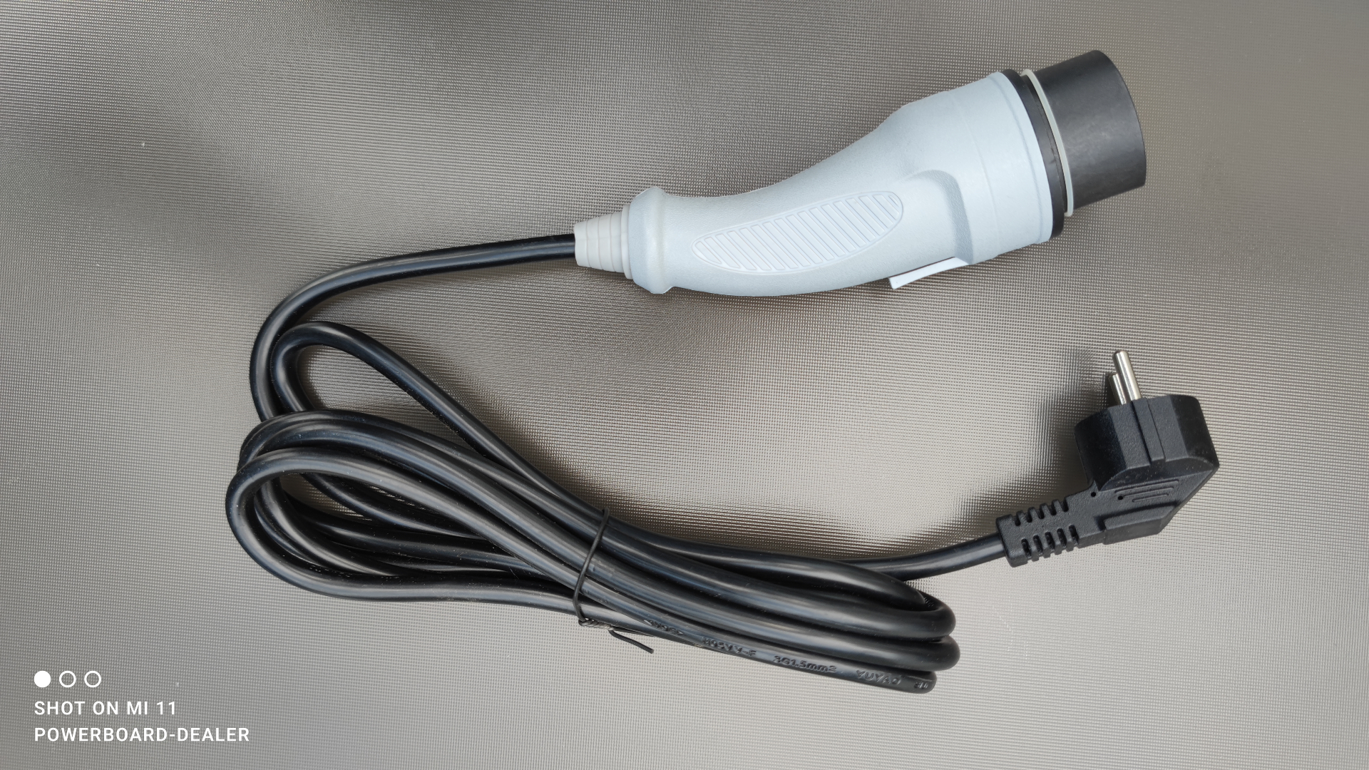

Habe mal ein Bild von meinem aktuell ladekabel was hinten am Kabinenroller ran kommt kann ich das dann weiter benutzen ?
Habe auch die Kabel die vom Fahrzeug kommen markiert die dann an die Lifepo4 durch den Sb50 Anderson Stecker ran kommt richtig ?
Jetzt wäre der neue Akku unterm hinter Sitz und ich muss immer den Sitz demontieren um am Akku direkt zu laden.
Hast du auch ein Verlängerungskabel was vom Akku später an das neue Ladegerät kommt ?
Danke dir :P

Ladegerät fest im Gerät drin, das ist nicht optimal.
