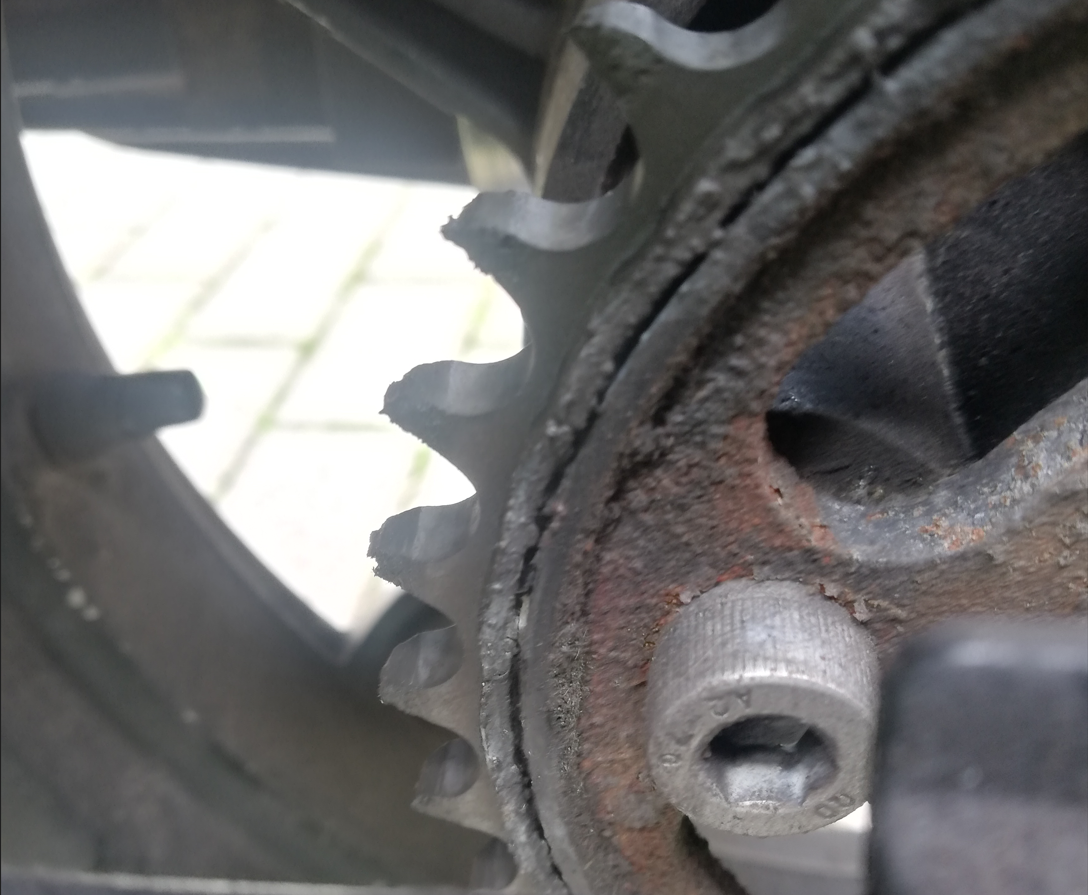

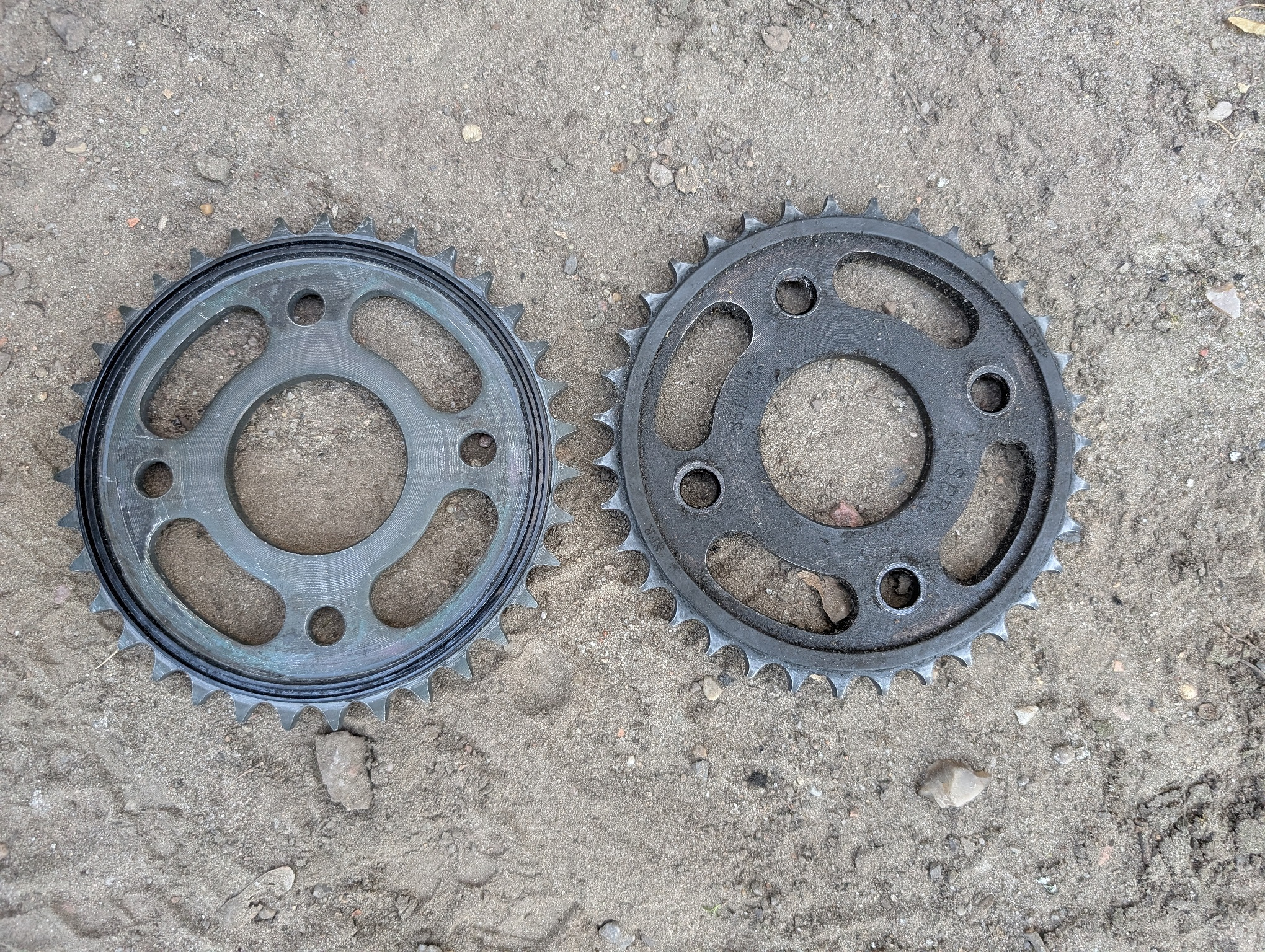

Ein Bild mal vom Kettenblatt nach 9k Kilometer. Sind deutliche Abnutzungserscheinungen zu erkennen.

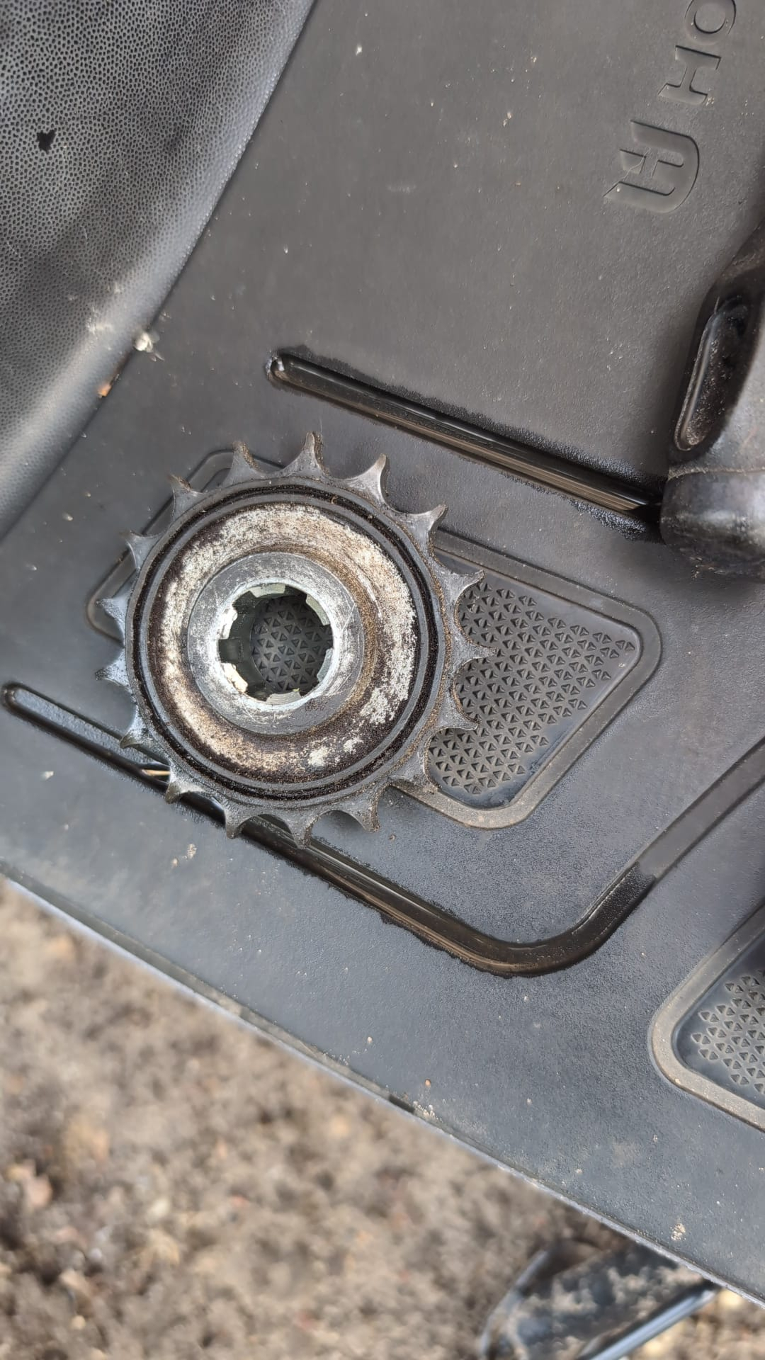

Gepresst war das Ritzel nicht. Man kann zwischen Ritzel und Motor mit einem Schraubenzieher und Hammer es von der Welle lösen. Allerdings immer das Ritzel etwas drehen, damit es nicht verkantet und dann wird der Abstand immer größer und es ist relativ schnell von der Welle.
Die neue Kette macht allerdings Probleme beim Schliessen, bekomme es einfach nicht hin. Im ausgebauten Zustand auch nicht. Daher habe ich sie mal in den Schraubstock geklemmt um das sich die O- Ringe etwas anpassen. Vielleicht klappt es morgen besser.
Anbei noch ein Bild vom alten Ritzel, auch höchste Zeit für einen Wechsel.
