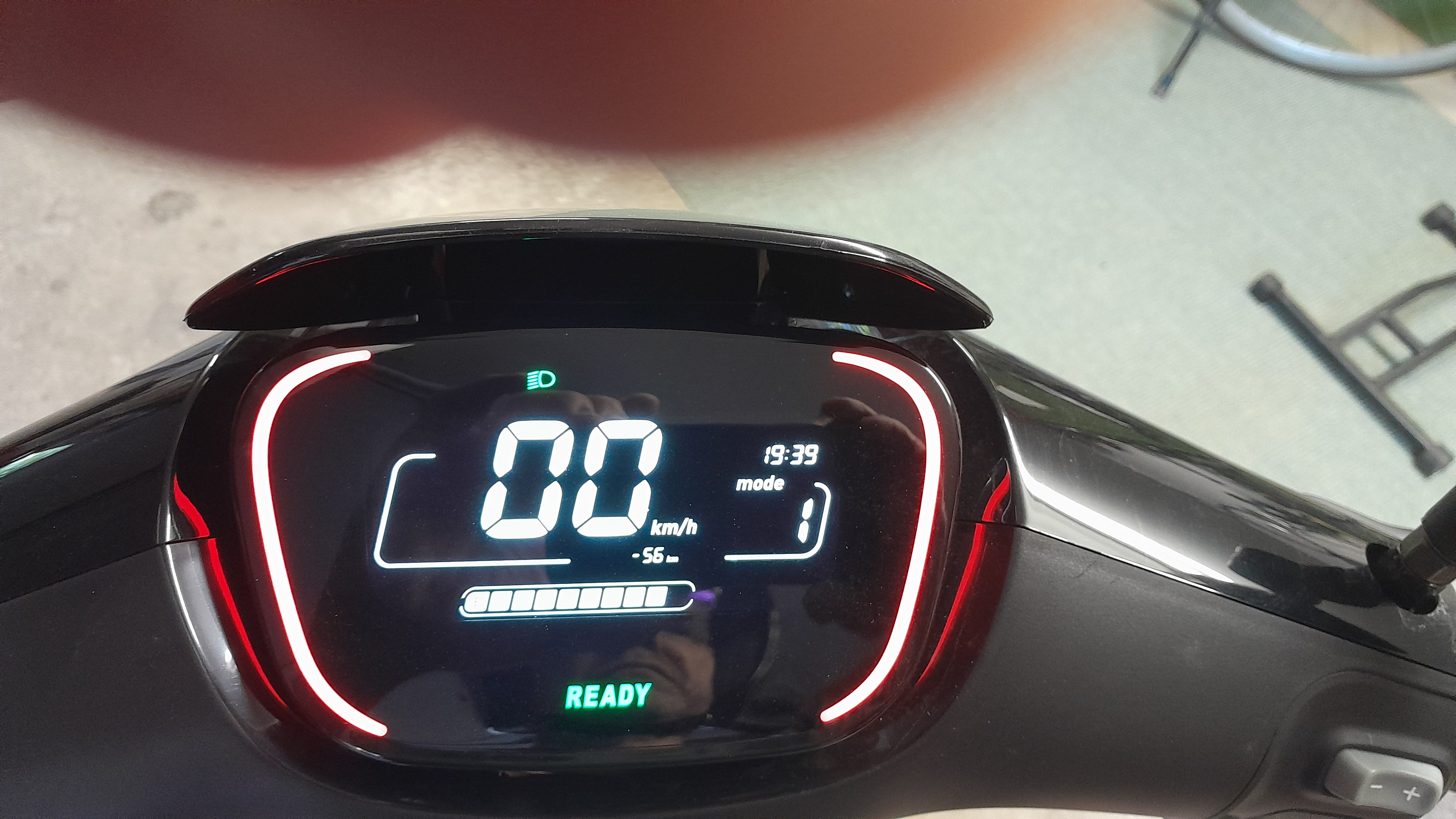

E300se Bedeutung Statusanzeige P .., bzw. -...P ?

Re: E300se Bedeutung Statusanzeige P .., bzw. -...P ?
Lila/blau blinkend beim starken beschleunigen unter 50 Km/h hab ich auch, aber sonst ist bei mir immer rot.
Lila/ blau leuchten hab ich nicht .
Hi froschi!
Ich fasse noch mal zusammen.
Resette doch mal deinen Hobel wie folgt: Batteriedeckel öffnen -> Roller ausschalten -> alle Akkus trennen -> 20-60 Sek warten -> grüne Taste gedrückt halten und einen Akku anschließen -> grüne Taste weiterhin gedrückt halten, bis du einen Ton zur Bestätigung hörst.
Code: Alles auswählen
weiß = Tempomat
orange = Parken / Seitenständer ausgeklappt
blau = Fahren
dunkleres blau = Beschleunigen
lila blinkend = starkes Beschleunigen (Timer im Display)
rot blinkend stehend = Wenn man im orangenen Modus ist und ausersehen den Gasgriff dreht.
permanentes rot = rot ist ja eine Signalfarbe und ich denke, dass du einen Fehler im Speicher hast.- froschi
........okay, und dann 2te Akku auch noch anschliessen ?Rufter hat geschrieben: Mi 30. Apr 2025, 06:50
Was muss ich dann noch alles wieder einstellen ? ( mir grauts da immer vor einem Reset)
der Tod macht mir keine Angst,nur das sterben...
.......so, hab den Reset, wie hier beschrieben, durchgeführt. Aber keine Veränderung, Statusbalken sind bei mir Rot ( ausser bei Reku,Tempomat ).
Die sind auch Rot im Ready Modus
Okay. Ich habe mir erhofft lieber froschi, dass durch den Reset deine Farben wieder korrekt dargestellt werden. Hat anscheinend nicht geklappt.
Kannst du mal folgendes ausprobieren?
Wenn du mittelstark beschleunigst, ändert sich der Rotton bei dir?
Stell mal den Roller auf dem Seitenständer und gib einmal Gas. Blinkt er dann rot oder blau?
- froschi
- Beiträge: 99
- Registriert: Mo 16. Jan 2023, 16:18
- Roller: Segway E300se
- PLZ: 8
Nur bei starker Beschleunigung unter 50 Km/h habe ich das lila blinken.
In Park Position, gas geben,das rote blinken.
Rot Ton bleibt immer gleich.
Hab auch Support angeschrieben, die meinen ich kann weiterfahren, da ja auch nirgends ein Fehlercode auftaucht.
Übrigens der Reset geht wohl auch,wenn Roller ausgeschaltet,dann ca.10-15 sec. Grün drücken.
Einzige was ich noch nicht probiert hab,den Gasgriff kalibrieren ( da gibbet wohl auch 2 Möglichkeiten)
Aber laufen tut der Roller ohne Prob's
