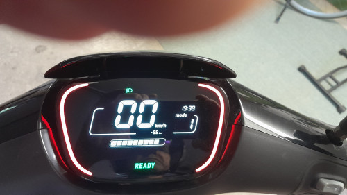

Servus,
Heute mal Reifen,Bremsen eingefahren am neuen E300se. Dabei auch gerne mal richtig Feuer gegeben, dabei ist mir in der Statusanzeige aufgefallen das,
1.: beim Gaswegnehmen gerne -999P
Und beim vollen Beschleunigen,bergauf,also Volllast
2.: ein P ..( 2stellig) Countdown runtergezählt wird.
Hat da einer die Erklärung dazu ?

Noch ne Frage:
Es gibt ja diese farbigen Balken rechts und links. Was bedeuten die Farben.
Grün=Reku
Orampsch=Parken
Weis=Tempomat
Beim Fahren ist bei mir meist Rot (ausser wenn Reku,oder Tempomat), lt. Bedienungsanleitung "Achtung"....ist das richtig ?
Gibbet sonst noch Farbenbedeutungen ?
