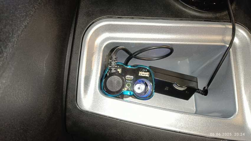

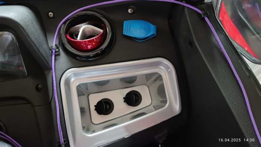

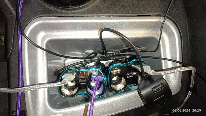

Ausbau der zwei Zubehörschalen links und rechts im Armarurenbrett. Dann die jeweils 6 Rast-Nasen abgefeilt, damit man zukünftig viel einfache in den Kabelwust vorne eingreifen kann. Die Schalen halten danach auch ohne Probleme wieder.

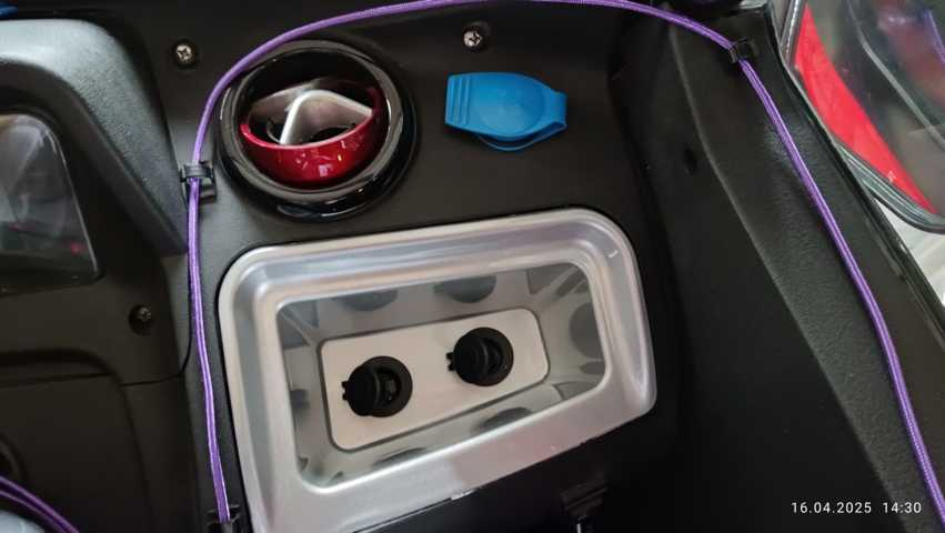

In die Schalen Löcher gebohrt, damit man bis zu 4 Zigarettenanzünder-Buchsen anbringen kann. Hier stehen nun 3 Zigaretten-Stecker hochkant drin und nehmen vorne am Armaturenbrett keinen Platz weg (Kniefreiheit).

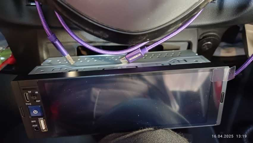

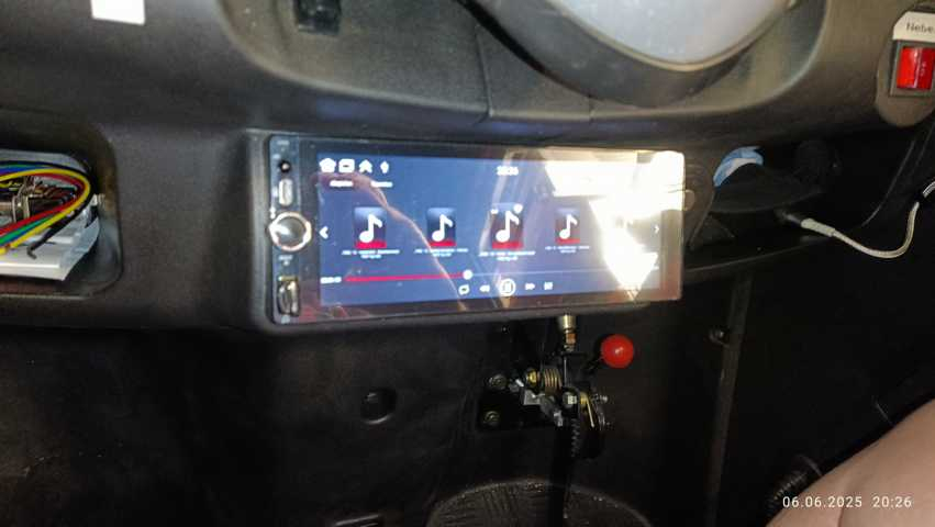

Das eingebaute „Radio“ ist großer Müll. Erst nach der Demontage der Schalen kann man hinter dem Radio 2 Flügelmuttern erfühlen, aufdrehen und Bedienteil nach vorne hin entnehmen. Das heißt die Radioelektronik sitzt mit im Display ! Hier ist ein Austausch zwecklos. Also Aufbau einer neuen Radioeinheit ohne Anschluß an Lautsprechern in den Türen.
Dazu vorher den Mini-Radioschacht vergrößern auf DIN1-Maß !
Neues Radio mit Touch-Display (aber mit manuellem Regler für Lautstärke) gekauft. Dazu 2 kleine Boxen mit Halterungen nun unten seitlich unter Fahrersitz.

Das zuerst gekaufte Autoradio entsprach nicht dem, was ich brauchte - alles war nur über Touch-Display steuerbar ! Wenn man versucht, während der Fahrt die Lautstärke eines Anrufes leiser zu machen, kämpft man mit zu kleinen Symbolen herum - geht gar nicht. Mein Glück fand ich erst mit dem Essgoo Autoradio mit Drehregler für die Lautstärke (Rest per Touch-Display). Die Ausgangsleistung schien mir 4 mal höher zu sein und die Software war wesentlich ausgefeilter als bei der Firma Navifly. Geräte gibt es bei AliExpress (das bessere kostet ca. 60 Euro) Versand aus Lager in Bremen, daher in 3 Tagen beim Käufer. Der zu kleine Schacht des alten Autoradios wurde mit einer Mini-Stichsäge auf das Maß DIN1 gebracht und alle passte. Da der Außenrahmen vom Radio größer ist, rutsch das Teil nicht in den DIN Schacht herein. Das Radio durfte bei mir die Tiefe von 10 cm nicht überschreiten, da dahinter die Lenkstange nach unten geht.
Übrigens - bei Fahrtpausen können problemos Filme als MP4 Datei wiedergegeben werden, (während der Fahrt wohl verboten).
Sinn macht der Kauf eines Mini-Sticks, der nicht weit in den Fahrerraum reicht, (ja, ich habe schon langen Stick mit Knie kaputt bekommen).
