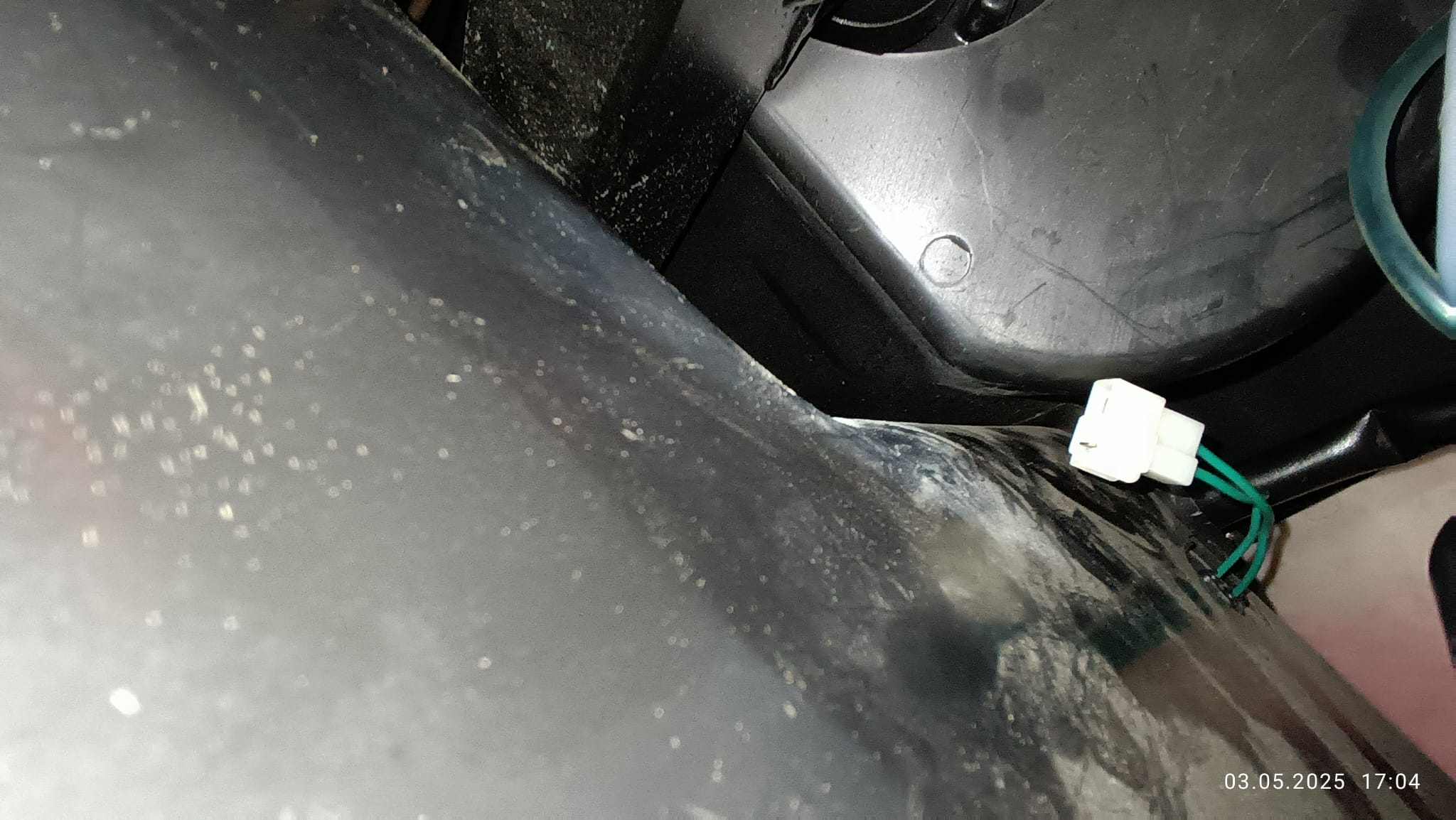

Habe Fahrzeug im März 2025 gekauft. Bei mir hat der Hersteller (Zhejiang Jonway Motorcycle Manufacture) vergessen, ein Signalkabel von der Fußbremse zur weiter verarbeitenden Elektronik zu verkabeln. Somit fehlen hinten beide Bremslichter ! Der Vertrieb bietet eine Überprüfung vor Ort an.
Das würde mich hin und zurück 2 x 400€ per Spedition kosten. Wer kann mir sagen was sinnvoller ist, die Entfernung der Verkleidung in der Kabine - oder die Entfernung des Frontaufbaus über dem Vorderad (mindestens 15 Schrauben). Es soll ein üblicher KFZ Stecker sein.

Hallo und willommen im Forum,
auch wenn meine Roller zwei Räder und keine Fussbremse haben, schreibe ich mal etwas dazu, dass möglicherweise helfen kann.
Das Cargo-Kabinen-Dreirad hat ja einen "normalen" Roller-Lenker mit Hand-Bremse (durch die hoffentlich das Bremslicht korrekt ausgelöst wird)
Und dann sind da Kabel von der Brems-Armatur am Lenker (und deren Brems-Schalter) üblicherweise dort wo der Lenker ins Fahrzeug hereingeht an den Fahrzeugkabelbaum angeschlossen bzw. eingesteckt. Dort ist also der beste Zugang zur 12 Volt-Versorgung für das Bremslicht (Ader kann Schwarz sein -> nicht wundern) und der Bremssicherheitsleitung (oft Gelb/Grüne-Kabelader). Und von dort zur Fuss-Bremse ist es nicht weit.
Wenn die Hand-Bremsbetätigung das Bremslicht nicht auslöst, ist da mehr nicht in Ordnung. Wenn aber doch, kann man dort den Schalter vom Fuß-Pedal-auch mit anschließen. Da würde ich Dir also empfehlen über die Innenverkleidung zu gehen.
PS: Die Bremsicheheitsleitung versorgt nicht nur das Bremslicht mit Spannung, sondern ein Abzweig sollte auch zum Controller führen und den Motor-Strom abschalten, sobald Spannung auf der Leitung ist (also eine der Bremsen betätigt)
Das ist ein üblicher Stecker mit Flachsteckverbindung (Typ FASTON). Sicher, dass der hier anzuschließen Ist? (dann müsste bei Betätigung der Bremse der Schaltkontakt schließen).

Dankeschön für Tip, der Hopper hat nur eine Fußbremse (keine Handbremsen), unter dem Fahrzeug verteit sich die Fußbremse per Seilzug 3x auf Front und beide Hinterräder.
Was macht mehr Sinn - Frontverkleidung innen abschrauben - oder große rote Verkleidung über Vorderrad ?

wieso 400.-?Hoppercargo-Bonn hat geschrieben: Mo 5. Mai 2025, 20:20 Der Vertrieb bietet eine Überprüfung vor Ort an.
mit einem hänger ist es viel billiger...
aber hast du nicht gewährleistung?
keine brems- anzeige ist ein sicherheitsmangel den der verkäufer beheben muß, oder das fahrzeug zurücknehmen.
vg
ps: selber daran basteln birgt den Verlust der gewährleistung und einer evtl weiterführenden garantie mit sich.

Uff, nur ein Bremskreis?
Gelchwohl geht es zur Problemlösung darum +12-Volt ,die ja vorn im Fahrzeug auch für das Radio vorhanden sollten, mit der Betätigung der Bremse auf jene Leitung zu schalten, die nach hinten zum Bremslicht führt. Aber wo man die (weiter vorne) finden kann, kann ich Dir nicht sagen.
Evlt. ist der Abzweig zu erreichen, der am Motor-Controller endet. Und der Motor-Controller sitzt oft hinter/ bzw. unter dem Fahrersitz in der Nähe der Batterie.

....möglich das sich nur der stecker "davon" gelöst ist? man sieht ja einen stecker...das bild wurde von dem fahrzeug gemacht?

Ja, das Bild ist genau von meinem Hopper. Es gehen sehr viele Kabel zu einer zentralen Stelle hinter dem Lenkrad und dem Display, hier vermute ich das andere Ende des unten nicht angeschlossenen Kabels. Werde mit zweiter Person nächste Woche mal auf die Suche gehen. Habe im Laderaum ein Regal / Klappboxen System eingebaut und bin mit Fahrzeug bis jetzt zufrieden. Werde später neu berichten. Danke für eure Tipps!

okay...
dann muß ja irgendwo ein anderer stecker sein, der passt.
verkleidung abnehmen ist ja noch keine eigenmächtige reparatur, von dem her kann man die verkleidung öffnen und nachsehen, evtl. auch die stecker wieder zusammenführen.
vg
