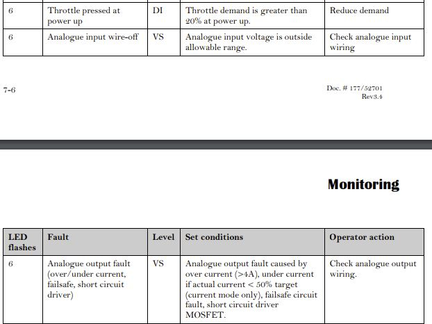

Tatsächlich blinkt der Sevcon 6 Mal. Frage mich halt, wieso es dann manchmal klappt.
Was ist den "analog input wiring" ?
