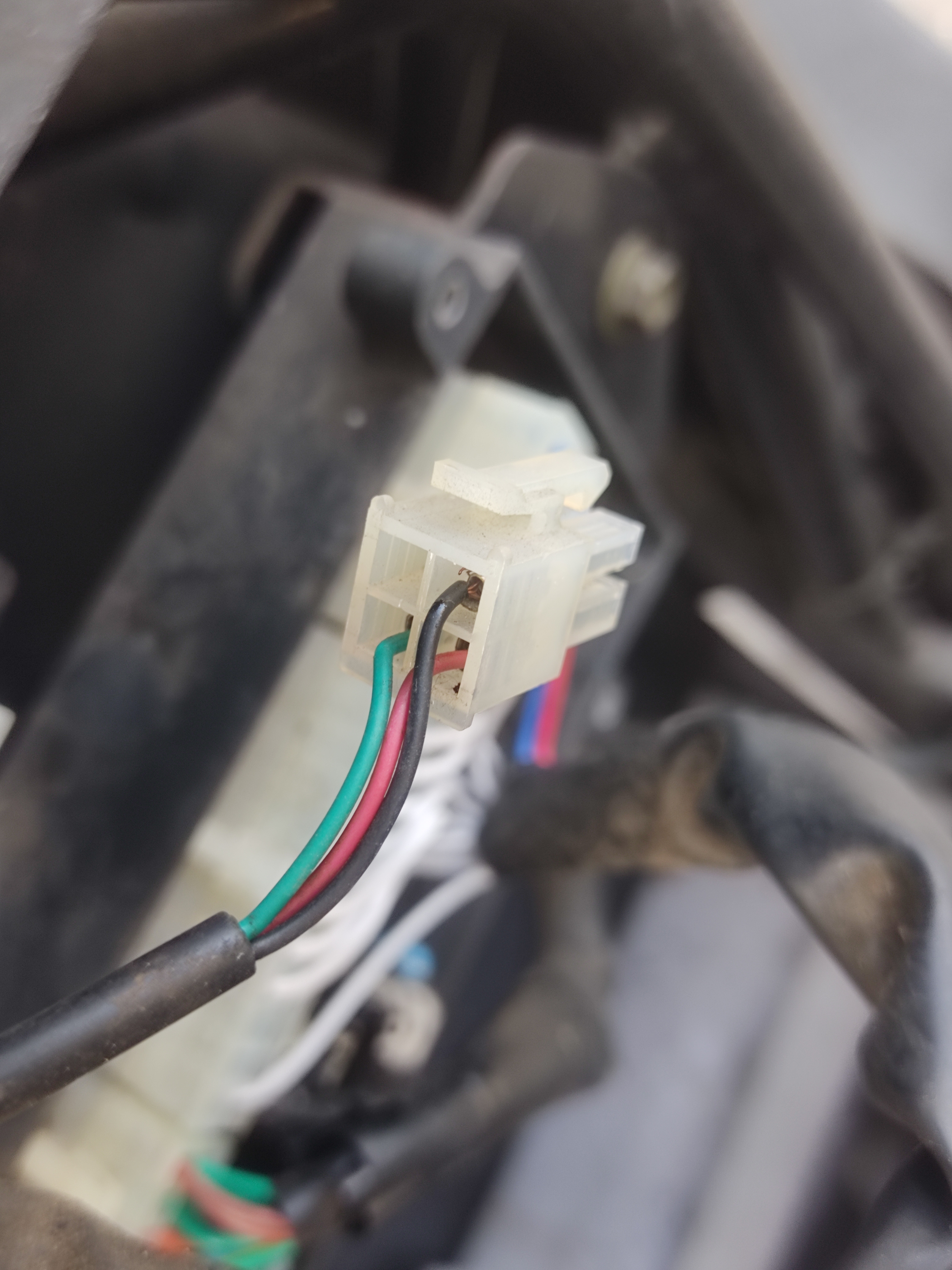

Es scheint der Gasgriff (Hallsensor) zu sein. Ich hab einen neuen Gasgriff da, allerdings ohne Stecker.
Weiß jemand wie der (dreipolige) Stecker heißt, die Größe oder hat einfach nur mal ein Bild davon?
Grüße

- Beiträge: 6625
Re: Zeitweise keine Gasannahme
Molex MiniFit Jr.
Manchmal tut es auch eine Lüsterklemme/Reihenklemme.

- Beiträge: 6625
Nee, ist 4-polig. 2 oben 2 unten - einer bleibt frei.
https://www.reichelt.de/de/de/shop/prod ... big-slider.
Pins brauchst du dann auch. Ich weiß nicht mehr genau, ob Stifte oder Buchsen.

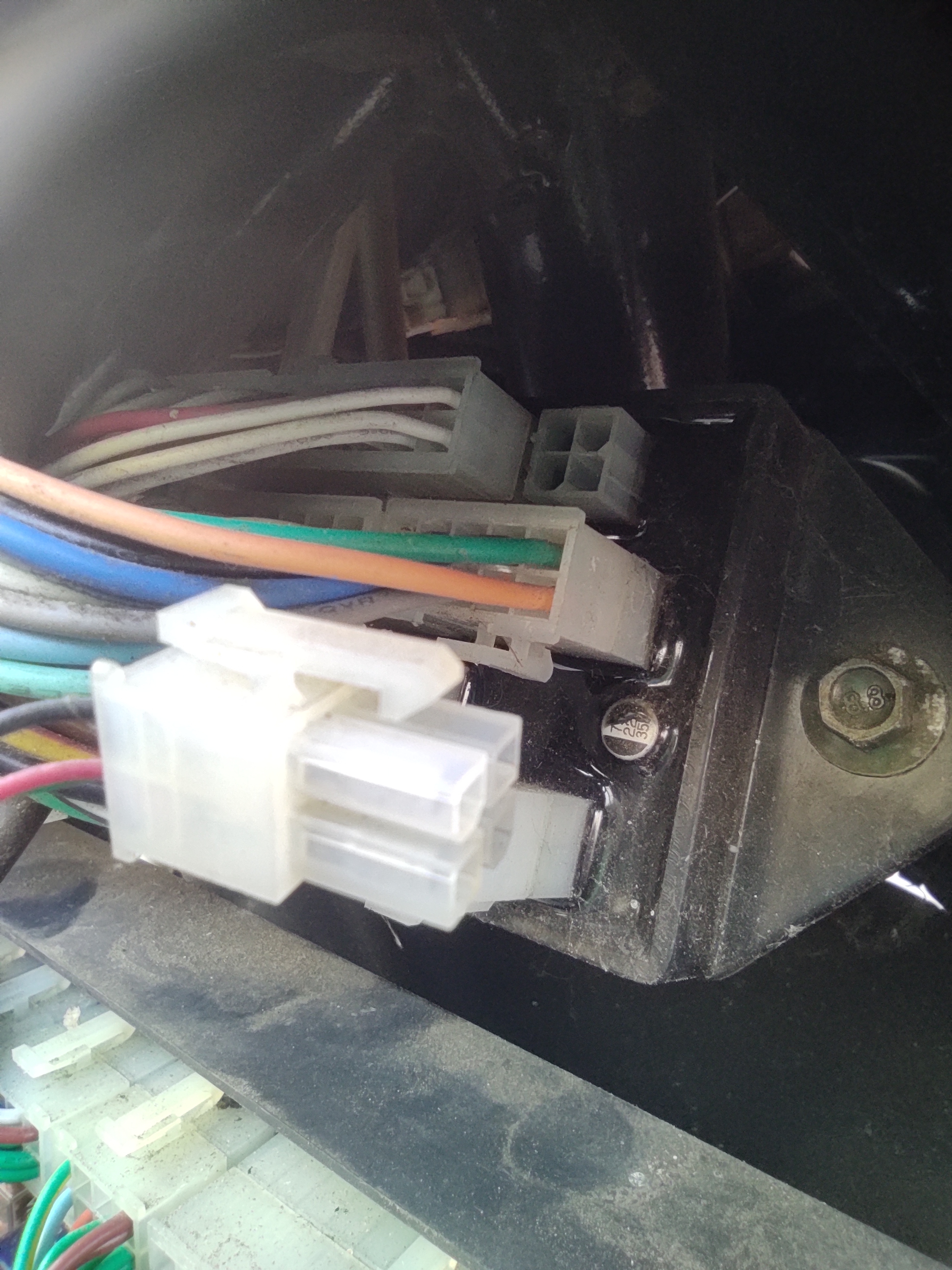

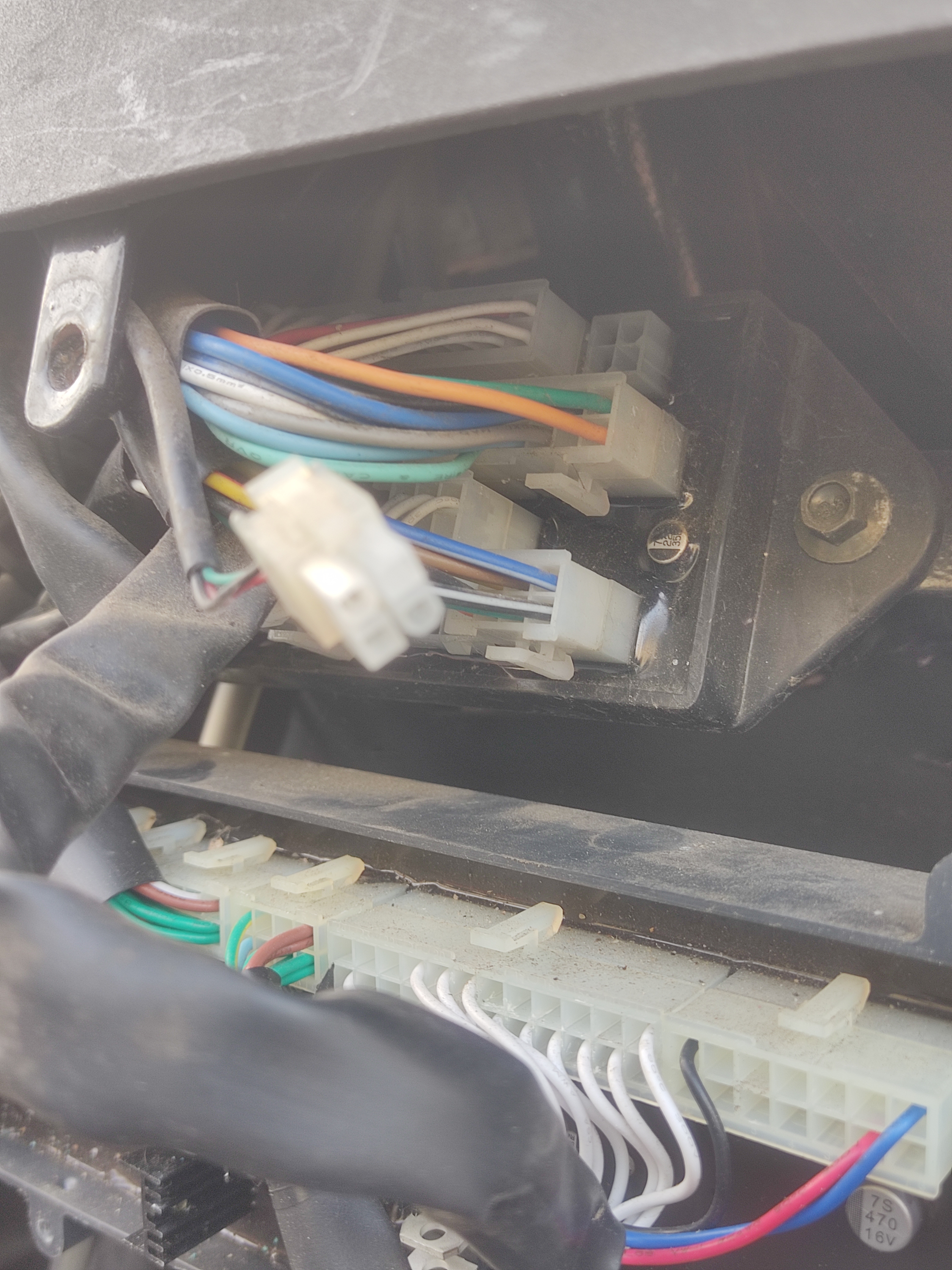

OK. Hab den Stecker in der oberen MSU gefunden.
Nässe scheint dort kein Problem zu sein. Überall ein gleichmäßiger Staubfilm.
Hab den Stecker/Pins gereinigt und wieder aufgesteckt. Jetzt scheint sich das Problem gelöst zu haben. Ich werde beobachten und ggf. weiter berichten.

Naja, war dann doch der Gasgriff selbst. Hab das Kabel vom alten Gasgriff 10 cm nach dem Stecker abgezwickt und an die 3 Adern vom neuen Gasgriff gelötet. Schrumpfschlauch drüber und gut.
So konnte ich das alte Kabel auch rausziehen ohne die Verkleidung abbauen zu müssen.
Problem ist halt, dass die Griffe nicht gleich aussehen.

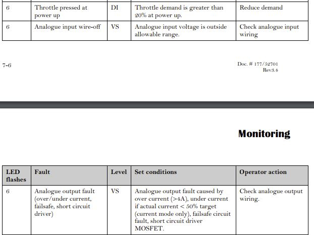

- Beiträge: 6625
Vielleicht liefert der Hallgriff schon 1V im Leerlauf, was zuviel ist. Die Leerlaufspannung sollte im Bereich von 0,8V liegen. Der Controller möchte einen jump start verhindern. Vielleicht findest du auf Ali den Originalen. Schau einmal im Bereich 20,- Euro. Der Sevcon müßte blinken - sieht es als Fehler.
