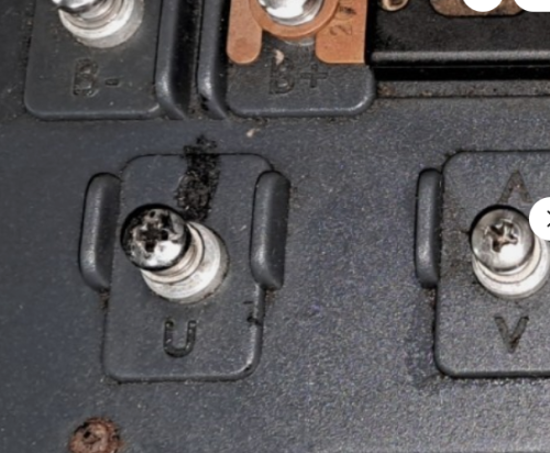

Es kann natürlich am schlechten Foto liegen, aber wenn sowohl die Schraube als auch das Plastik an der gleichen Stelle schwarz ist, sieht es für mich aus als wäre der Ringkabelschuh vom Phasenkabel etwas warm geworden.

Re: NIU NGT Problem
Kommt das nicht öfters vor?
Eines unserer Phasenkabel ist auch etwas verfärbt - und das geht zu einer der intakten Endstufen.

Re: NIU NGT Problem
Aus der Ferne ist das schwer zu beurteilen, aber generell sind das Kontaktprobleme. Die entstehende Wärme ist eine Seite, die führt manchmal sogar zur Verzunderung und damit zur Zerstörung des Kabels.
Schlimmer sind "die Dinge die man nicht sieht": der Motor wirkt auch als Generator. Damals im Physikunterricht gab es das Experiment mit der Türklingel. Man durfte am Unterbrecherkontakt einen Lichtbogen bewundern. Das zusammenbrechende Magnetfeld führte zu Spannungsspitzen an besagten Kontakten, die dann trotz Stromversorgung mit 9-12V zu besagtem Lichtbogen führen.
Im Controller können solche Spannungsspitzen durchaus zur Zerstörung der LeistungsFETs führen. Die sterben eher durch zu hohe Spannung als durch zu hohe Ströme.
Ich sagte ja bereits, dass man den NIU N-GT Controller theoretisch nicht kaputt bekommen kann, weil dieser leistungsmäßig im GT weit unter den max. Specs betrieben wird.
Teste mal ob sich das betroffene Kabel bereits durch Verzunderung härter und steifer als die anderen anfühlt. Anyway, das Problem muss gefixt werden, sonst hat der nächste Controller langfristig keine große Überlebenschance. Entweder ist die Ursache nur eine zu lockere Verschraubung oder die Verpressung der Ringöse ist fehlerhaft.
