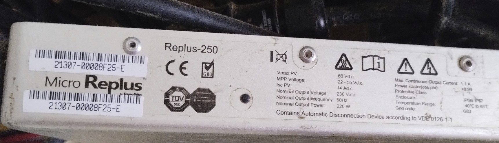

Gedankenspiele :
Altes Ladegerät ausbauen ... (wird dann als 2.ter Lader im Roller verbaut ==> doppelte Ladegeschwindigkeit)
Neues 3kW Ladegerät an die Stelle setzen ,,,, Versuchen, ob es auch im Roller läuft .. dazu brauche ich aber dann einen Reparatursatz für den Schütz oder einen neuen Schütz und müsste evtl. den FLAG aus dem BMS kriegen ... aber wie ?
Wechselrichter oben auf dem Gehäuse aufsetzen um das Powerpack zu damit vervollständigen.
Ziel wäre ein Akku mit integriertem Schnelllader ( und ein Powerpack im off-Grid Einsatz )
2. tes Ziel .
Anschluss meiner 220W PV-Wechselrichter anstelle des Wechselrichters um Konstanteinspeisung mit 220/440/660/880 Watt über Zeitschaltuhr zu haben .. Geladen wird mit dem verbauten Ladegerät über eine gesteuerte Steckdose bei Solarüberschuss .
Hat jemand Vorschläge oder Wünsche oder möchte FOTOS von irgendwas?
Danke für eure Gedanken ... ! Habe mir jetzt eine gebrauchte Batterie gekauft und werden mal sehen, was ich aus der verpolten mache .
Das mit der Sicherung klingt doch schon gut ... hast du eine Beschreibung der Sicherung für mich?
Hat jemand noch einen Tip oder Wunsch, wie ich weiter runterstrippe oder Messen soll.
Soll ich vorher noch die Sicherung vom BMS mal ziehen?
Gedankenspiele :
2. tes Ziel .
