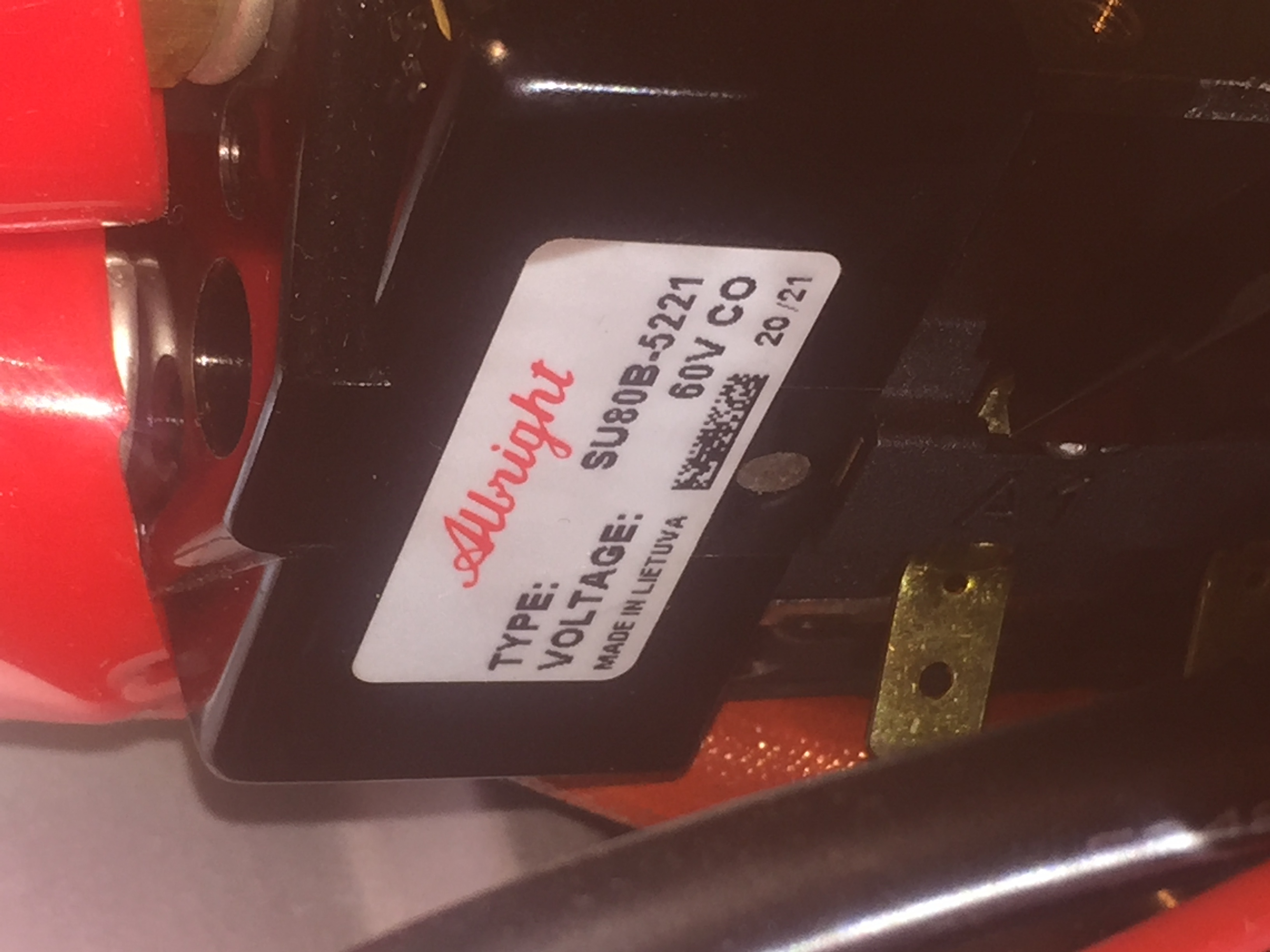

Was sollte denn an Spannung am großen Schütz theoretisch anliegen ?

Die Frage bezog sich auf die STEUERSPANNUNG !

1. Gerade noch im Nachbarfred mit Falcon über Hauptschütz vs Hauptsicherung orakelt und und ob die Silence-Lösung einen Überstromschalter (wie ihn die meisten eher einfachen Fahrzeuge in Form eines Leitungsschutzschalters als "Hauptschalter" haben) ersetzt - hier die Antwort: Nein. Krass. Wenn das Relais am Ende den Hochstromausgang noch freigab, hat die Lasttrennung wohl nicht funktioniert.
2. Ja, im Schütz muss eine Feder sein, die die Kontaktplatte auf Distanz hält. Könnte aber im Bereich der Spule sein. Ich kenne nur das im Zusammenhang mit dem SEVCON verbaute Schütz in der Schwinge etwas näher (das alte von @botzino wartet noch auf den Einsatz bei einem Freund).
3. Steuerspannung weiß ich nicht, der Bezeichnung auf einem Foto hier zufolge (SU80B-5521 60 V CO) müsste es 60 V Steuerspannung haben (CO für dauerhafte Ansteuerung). Google hat das hier ausgespuckt: https://www.kit-elec-shop.com/gb/power- ... 0v-co.html (Es gibt möglicherweise weitere Quellen, ich habe nicht weiter gesucht). Das zumindest bedeutet aber, dass die Ansteuerung auf Batteriespannungsebene erfolgt. Das Ding müsste ja dann schon bei 46 Volt anziehen und bis runter auf 42 Volt halten.

bandit6401 hat geschrieben: Sa 19. Jul 2025, 20:32 Was sollte denn an Spannung am großen Schütz theoretisch anliegen ?
Das Typenschild auf dem Schütz sagt 60V. Bei den Albrights ist das die Steuerspannung. (CO für dauerhafte Ansteuerung) wie @Pfriemler schrieb.
Hm, hatte das so interpretiert. Das Schütz hat sogar eine relativ starke Feder, weil die Kontakte bei Abschaltung unter Last möglichst schnell trennen sollen um Funkenstrecken zu vermeiden.bandit6401 hat geschrieben: Sa 19. Jul 2025, 20:22
