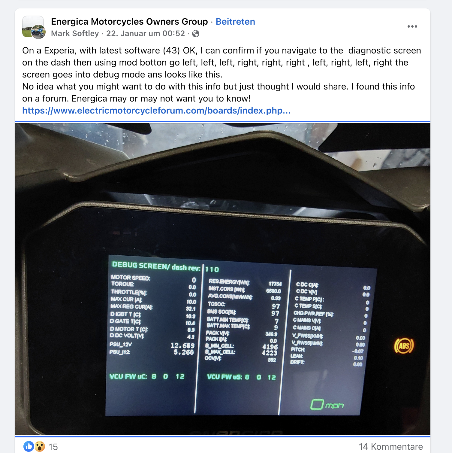

Vielleicht hilft das bei den nächsten "Observationen" weiter?
Hier geklaut: https://www.facebook.com/groups/energic ... 550194610/
Es lohnt sich dort zu lesen, echt unterhaltsam. Energica ist plötzlich wieder von meinem Wunschzettel runter.
