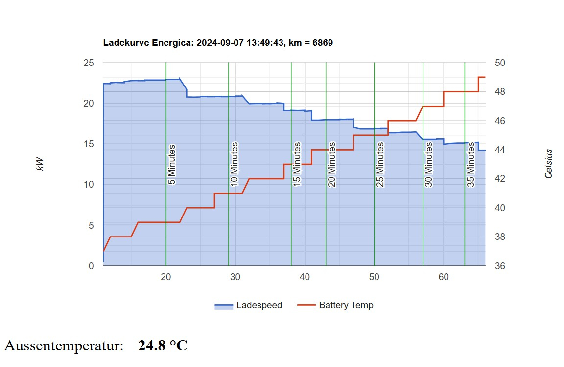

Datenpunkt 1: Wie verhält sich die Akkutemperatur während eines Ladevorgangs:
Dies ist ein DC Ladevorgang von 10% auf 70%. Die Lufttemperatur war 24.8 Celsius. Erkenntnis:
  • Je 10% SOC erhöht sich die Akku Temperatur um ~2 Grad Celsius, oder einfacher: Ca 1 Grad pro kWh.
  • Unterhalb von 40 Grad geht es dem Akku gut mit voller Ladeleistung
  • Zwischen 40 und 50 Grad reduziert sich die Ladeleistung pro Grad um ca 1 KW.
Auch wenn man es diesem Graph nicht ansieht weiss ich ausserdem, dass ab 50 Grad die Ladeleistung noch dramatischer einbricht. Die spannende Frage ist jetzt: Wie gut kühlt der Akku während der folgenden Fahrt wieder ab.

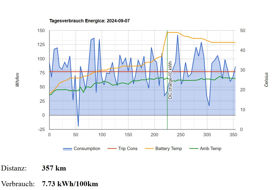

Dieser Graph ist während der Fahrt am gleichen Tag entstanden. Interessant ist hier die gelbe Linie (Batterie Temperatur). Am Anfang ist der Akku kalt (Umgebungstemperatur) und steigt dann während der Fahrt an auf ca 37 Grad (ca 12 Grad höher als die Umgebungstemperatur). Die Batterie heizt sich also während der Fahrt auf!
Nach 230 km dann der Ladestopp mit dem Verhalten des ersten Graphen. Der Akku erhitzt sich von 37 auf 49 Grad. Wir haben jetzt ein Temperatur Delta zur Umgebungstemperatur von 24 Grad.
Während der folgenden Fahrt kühlt sich der Akku ab auf ca 43 Grad, aber dann nicht weiter. Dies ist Delta zur Umgebung von 17 Grad. Die gut 43 Grad werden nach 80 km Fahrt erreicht.

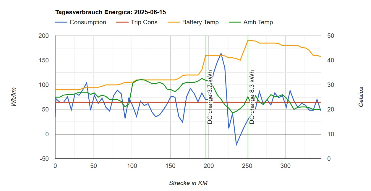

Wie verhält sich das ganze beim 2. Ladestopp?
Dieser Graph ist etwas schwieriger zu lesen weil die Umgebungstemperatur stark schwankt. Es war ein heisser Tag mit bis zu 32 Grad, aber in den Bergen ist es auf 18 Grad abgekühlt. Trotzdem kann man fundamental festhalten, dass meine unten stehende Erkenntnis einigermassen passt:
  • Es ist egal ob du wenige lange Ladevorgänge oder viele kurze Ladevorgänge machst. Die Akku Temperatur steigt um 1 Grad / geladener kWh.
  • Während der Fahrt bei einer Fahrstrecke die lang genug ist pendelt sich die Akkutemperatur bei Umgebungstemperatur + X (17?) Grad ein - unter der Annahme einer konstanten Lufttemperatur. Ist der Akku kälter steigt die Akku Temperatur während der Fahrt. Ist der Akku heisser kühlt der sich auf diesen Wert ab.
