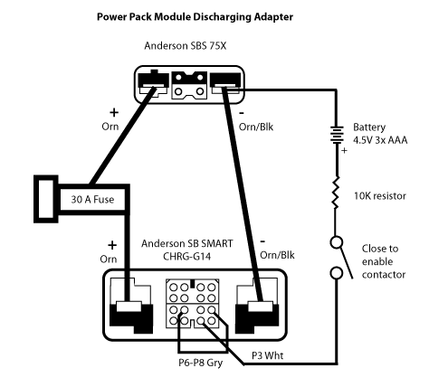

Hast Du schon mal das unofficial Zero Manual nach Deinem Thema druchsucht? Ich habe z.B. das hier gefunden, vielleicht kommst Du so weiter ;)
https://zeromanual.com/wiki/XMX_Platfor ... g_Off-Bike
Ein bisschen nach unten blättern, da ist die Rede von einer schaltbaren Zustzbatterie, für den Prüfstrom durch den Widerstand...

Du meinst das da:
Laut Bild 10kΩ, aber im Video sagt er "This is a 100kΩ resistor".
Wenn 100kΩ bei 4,5V (=> 0.045mA) ausreichen um den Schütz zu schalten, dann sollte es bei 19,4V Leerlaufspannung des Otten-Laders doch erst recht reichen :roll: :?
Ich muss wohl wirklich mal mit Batterien und Widerständen experimentieren...
(Edith sagt, ich hatte mich bei den Milliamps um eine Stelle vertan.)

Ja, genau DAS Bild meinte ich. Den 100kOhm Widerstand hast Du ja schon drin. Da einfach einen Schalter und einen 4,5V Batterie dazwischenklemmen, und Versuch macht kluch :D
Bin sehr gespannt, ob das dann funktioniert! Sogar 100mA wurden genannt als Prüfstrom, gut, wenn 45mA schon reichen würden.

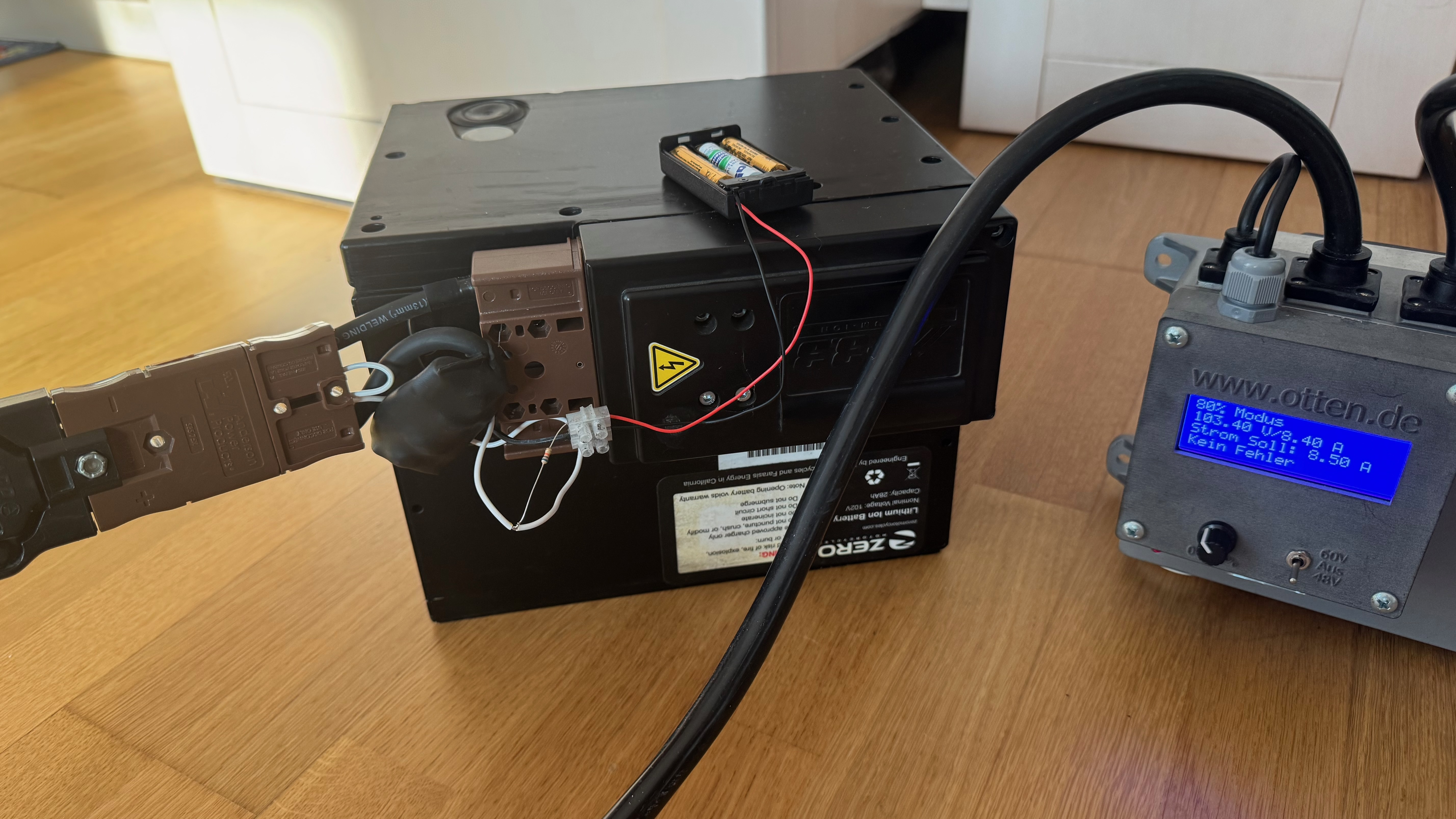

Ich habe einen Dreifach-Halter (mit Switch) für AAA-Batterien gekauft. Und damit den Adapter modifiziert.
Hatte aber nur einen 68kΩ Widerstand.
Bei 4,5V und 100kΩ ergibt sich ein Strom von 0,045mA, oder 45µA, nicht mA. Also quasi nix!
Mit 68kΩ ergibt sich ein Strom von 0,066mA oder 66µA. Immer noch quasi nix.
Als ich den modifizierten Adapter an den einen Akku angeschlossen hatte und den Switch einschaltete, hörte ich wie der Schütz schaltete. Yeah. Vor Schreck habe ich den Switch gleich wieder ausgeschaltet, woraufhin der Schütz auch wieder abfiel. Aber das ließ sich nicht wiederholen - egal wie oft und wie lange (1..30 Sekunden) ich gewartet habe, der Schütz wurde nicht wieder angeschaltet. :cry:
Am Akku blinkte eine einzelne grüne/weiße? LED hinter dem Bullauge alle 2 Sekunden für 'ne Millisekunde...
Dann habe ich den Adapter abgezogen und am zweiten Akku angesteckt. Als ich einschaltete, schaltete der Schütz ein - und wieder aus - und wieder ein - und wieder aus... so ca. im 2-Sekunden Rhythmus. Nach 5mal hin- und her habe ich abgebrochen.
Die AAA-Batterien durchgemessen, die waren nicht mehr frisch. Zusammen nur 4,1V. Ich habe noch zwei frische á 1,6V gefunden, mit der dritten ergab sich zusammen 4,6V. Damit wieder den zweiten Akku probiert: nix, nada, niente.
Aber da blinkte dann ebenfalls die LED hinterm Bullauge.
Nach ein paar Minuten hörte die LED am ersten Akku auf zu blinken. Nochmal den Adapter aufgesetzt, eingeschaltet, Schütz schaltet. Diesesmal habe ich nicht wieder ausgeschaltet, sondern den Otten-Lader angesteckt - und der sagt jetzt nicht mehr "Batterie n. verb.", sondern "102,60 V/8,40 A", "Strom Soll 8,50 A", "kein Fehler", und der Lüfter läuft.
Na endlich...

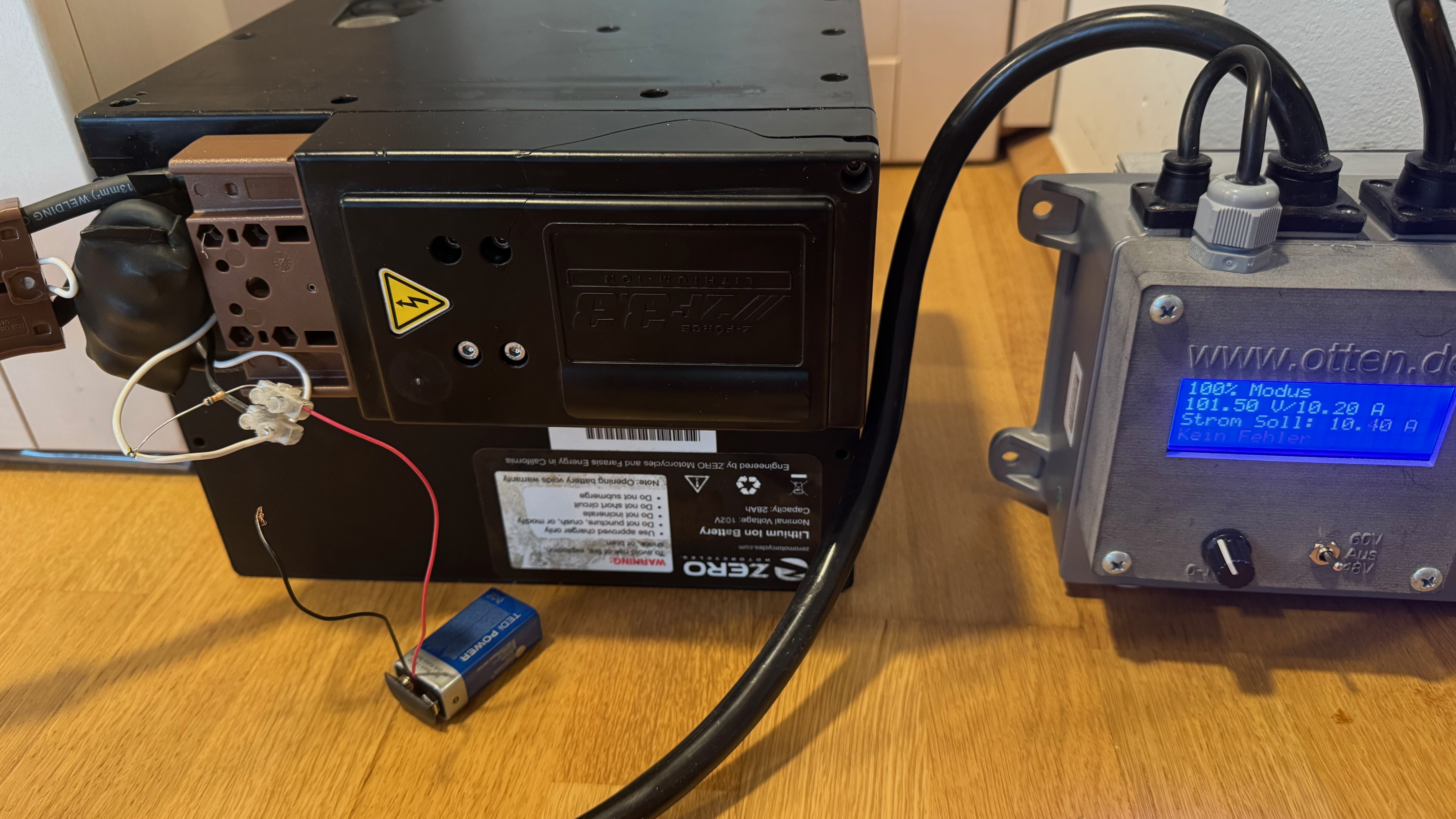

Die LEDs hinterm Bullauge spielen Disco: rot+grün+grün+grün nacheinander an, dann alles aus. Dasselbe nochmal, dann auf einmal rot/grün/grün an (die letzte grüne LED bleibt aus).
Er lädt jetzt schon eine Stunde, ist mittlerweile bei 108 V.
Die Akkus hatten ca. 40% Restladung.
Mit ⌀105 V und 8,40 A ergibt sich ~880W - d.h. rund ¼C. Von 40% auf 80% sollte es also keine zwei Stunden dauern.
Bin gespannt ob der andere Akku nachher auch einschaltet...

So, der erste Akku hat jetzt 113V. Zeit für den Wechsel...

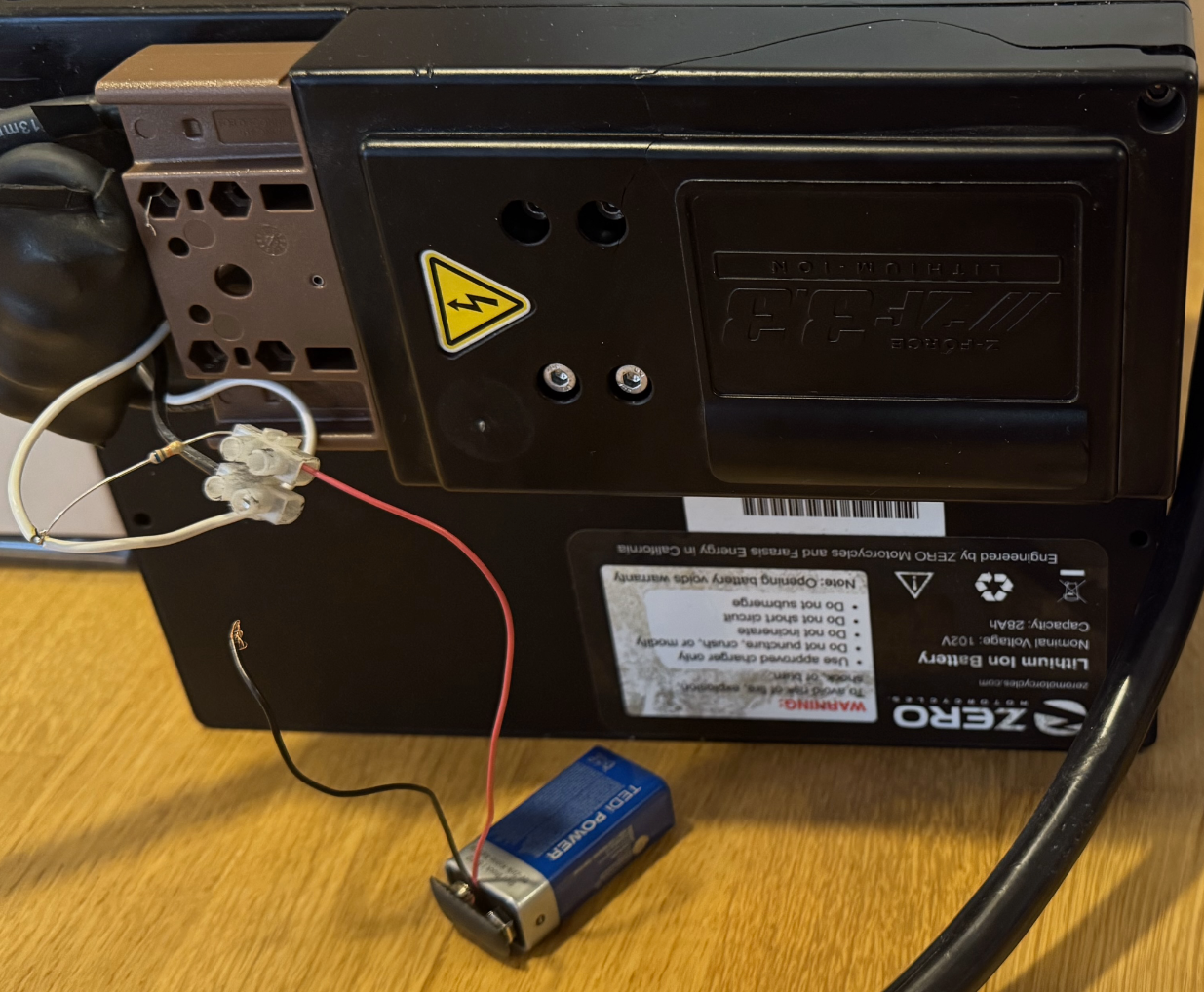

Zweiten Akku angehängt, Switch eingeschaltet - Schütz schaltet nicht.
Also habe ich das Batteriekästchen entfernt, und einfach stattdessen einen 9V-Block drangehängt.
Damit schaltet dann auch der zweite Akku seinen Schütz ein.
Ich werde noch einen Schrumpfschlauch über den Widerstand schrumpfen, und dann einfach den 9V-Konnektor raushängen lassen. Da hält man dann kurz einen 9V-Block dran um den Ladevorgang zu starten - und sobald der Otten-Lader den Akku erkannt hat und die Ladespannung aufbaut kann man ihn wieder wegnehmen. Braucht nicht mal einen Schalter.
