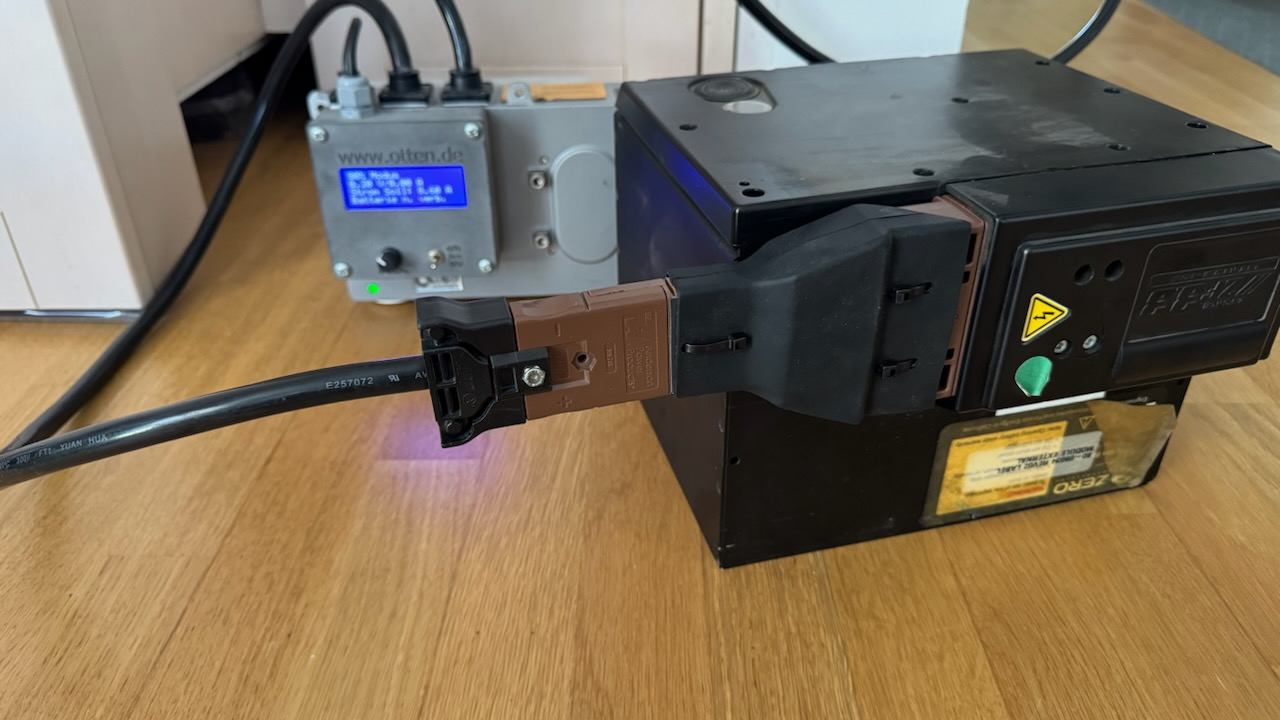

heute ist endlich der Adapter gekommen, mit dem man einen Zero-FXS-Akku in der Wohnung laden kann:
Leider sagt mein Otten-Lader nur “Batterie n. verb.”, und ich höre auch keinen Schütz schalten…

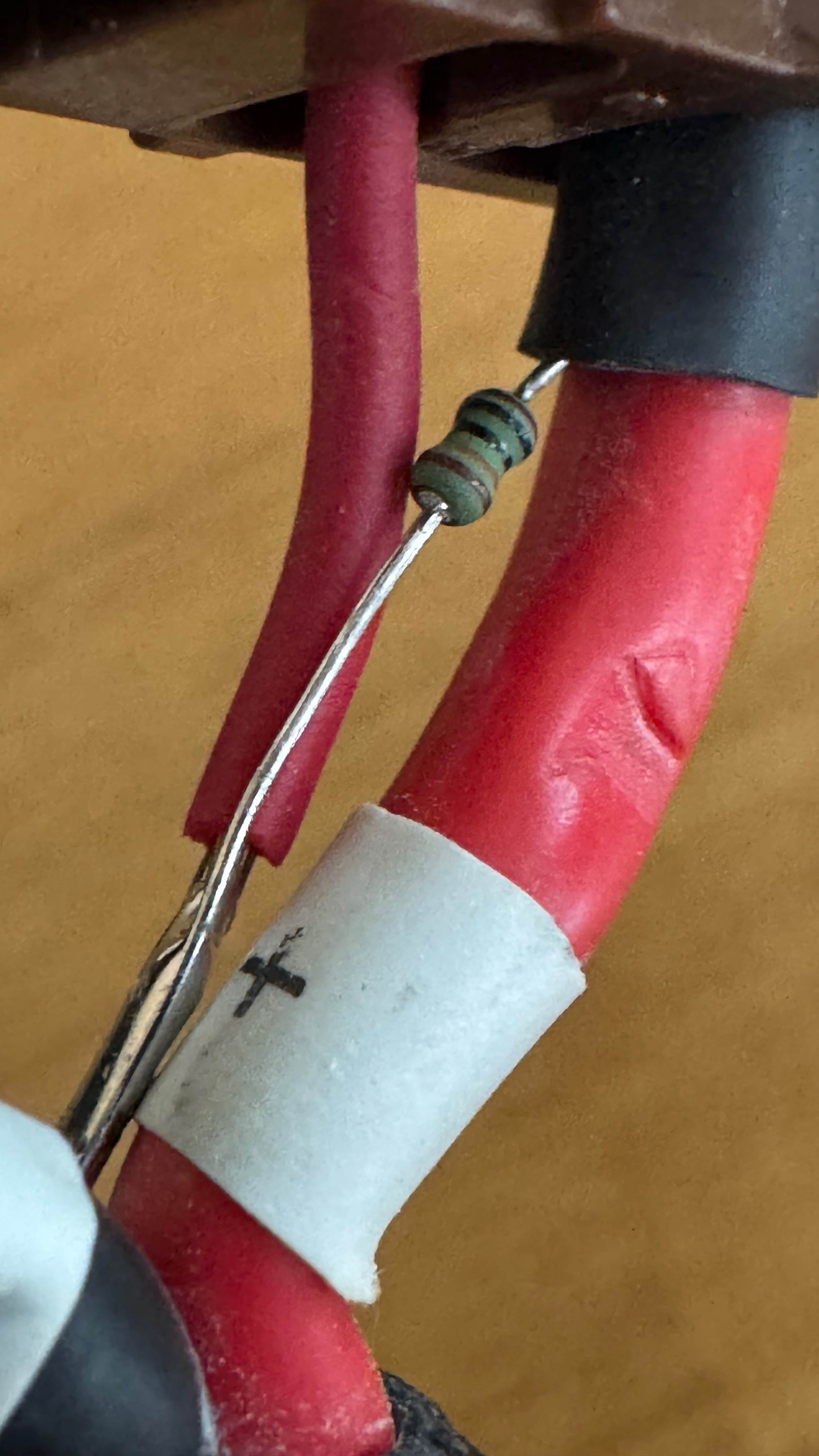

Daraufhin habe ich mal den Stecker überprüft: Der einzelne Signal-Pin ist zwar mit einem rotem dünnen Kabel verbunden, das aber nur 3cm lang ist und mit einem Stück Schrumpfschlauch isoliert ist.
Das dicke DC-Kabel ist nur 2-adrig - somit kann der Otten-Lader dem Akku ja gar nichts mitteilen, außer eben eine Ladespannung anzulegen.

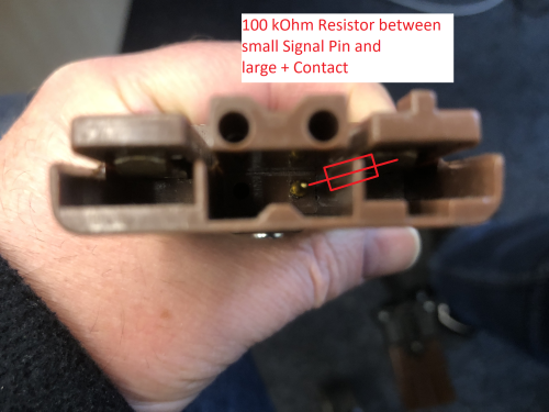

Es muss ein Widerstand von 100kOhm sein zwischen Haupt-Plus pin und dem kleinen Pin in der Mitte. Es sieht auf deinem unteren Bild so aus, als könnte das so verschaltet sein, nur kann ich mir nicht so ganz den Isolierbandzipfel erklären. Dort SOLLTE dieser 100KOhm Widerstand drin sein...

So muss der Ladestecker verschaltet sein, also der vom Otten Lader:
Doch dann muss auch die Buchse im Adapter zur Batterie durchverbunden sein. Da gibt es also einiges zu prüfen
Der Widerstand signalisiert dem BMS der Batterie, dass sie den Schütz schließen soll. Erst dann erkennt das Ladegerät die Battriespannung.

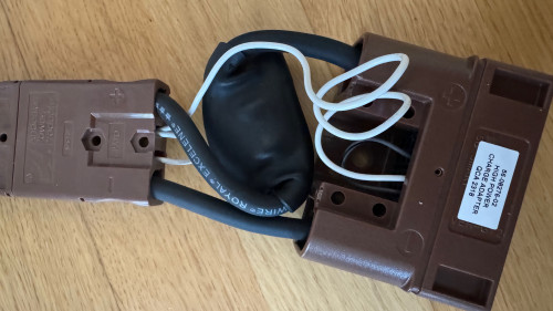

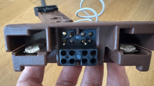

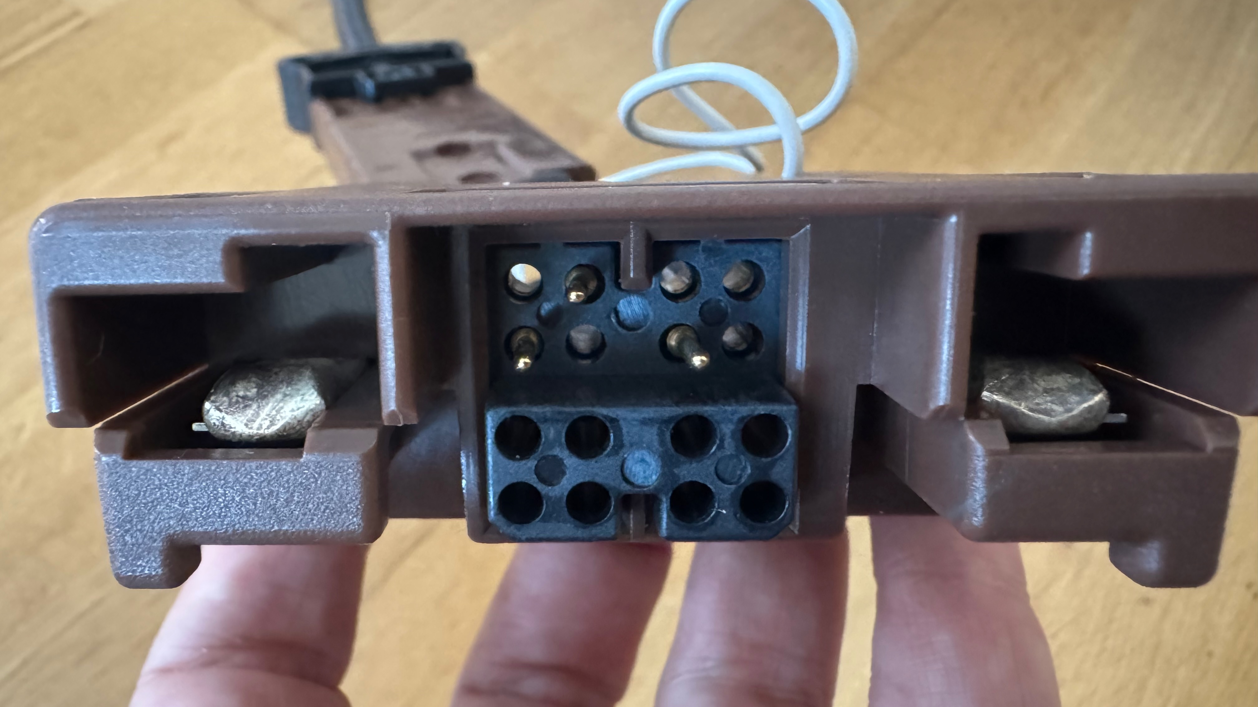

Ist auch drin... Habe den Schrumpfschlauch vorsichtig abgezogen, darunter verbirgt sich der Widerstand. Also habe ich auch mal den Adapter geöffnet: Man sieht die Sicherung in der Plus-Leitung. Das weiße Kabel verbindet den Signalpin (100kΩ) vom Lader mit dem oberen einzelnen Pin vom Batterie-Stecker, und ich konnte mit einem Multimeter da wirklich 100kΩ zu Plus messen. (Das graue Kabel verbindet die beiden unteren Pins.)MEroller hat geschrieben: Di 12. Aug 2025, 17:59 Es muss ein Widerstand von 100kOhm sein zwischen Haupt-Plus pin und dem kleinen Pin in der Mitte. Es sieht auf deinem unteren Bild so aus, als könnte das so verschaltet sein, nur kann ich mir nicht so ganz den Isolierbandzipfel erklären. Dort SOLLTE dieser 100KOhm Widerstand drin sein...
Also sollte doch der Schütz durchschalten wenn ich den Stecker auf den Adapter stecke, der bereits am Akku steckt. Tut er aber nicht

Wenn man den Otten-Lader einsteckt (230V), gibt er am Ausgang erstmal nur 19,4 V DC aus (und 0,19 V AC).
Am Adapter-Batteriestecker sind am Signalpin folglich auch diese 19,4 V messbar, da der ja über den 100kΩ Widerstand mit Plus verbunden ist.
Aber das reicht beiden Akkus nicht, um den Schütz durchzuschalten.

D.h. es bleibt nur zu prüfen, ob der korrekte mittlere Pin vom batterieseitigen Stecker des Adapterkabels mit den 100kOhm beglückt wird. Ich grabe nochmals nach in meinen Unterlagen...
