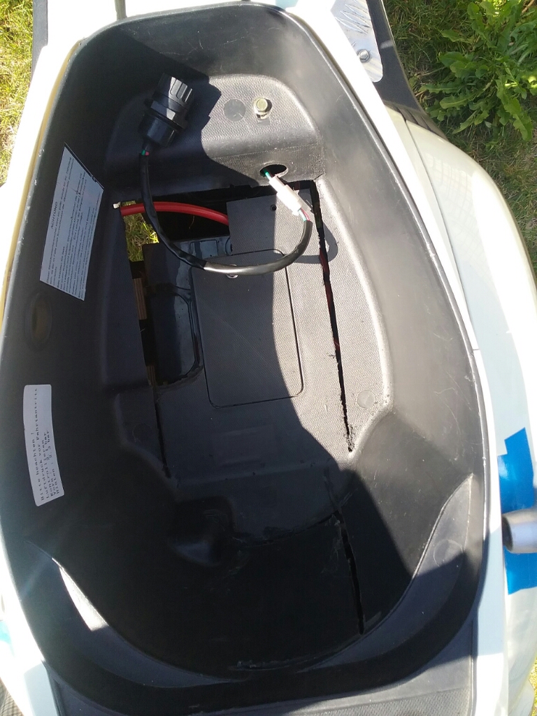

Aber das Ladegerät ( Ich konnte nochmal so gerade nachvollziehen was Du da geschrieben hast ), wird nicht durch die Plane defekt gegangen sein wegen Hitze, sondern wegen Erschütterung während des Fahrens.

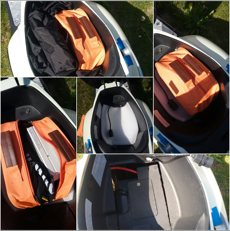

Hmmmm, habe ich auch schon überlegt.... nur müsste ich echt überlegen wie ich es noch besser schützen könnte.
Das Ladegerät selbst ist in einer eigenen Tasche .
Zwischen Ladegerät und Tasche habe ich Polsterung eingebracht und zwischen Tasche und Helmfach habe ich auch nochmal Polsterung angebracht, damit während der Fahrt nichts hin und her rutschen kann, oder Schläge/Stöße abbekommt..... Ich poste später ein Foto davon, nehme sehr sehr gerne Verbesserungsvorschläge entgegen- möchte ja die Lebensdauer des neuen Ladegerätes unterstützen, nicht kürzen......
Vielleicht hatte das alte LG nach 7000 km auch einfach genug und wollte icht mehr... weiss nicht... Möchte auf jeden Fall beim neuen LG Fehler vermeiden, die von mir ausgehen könnten.

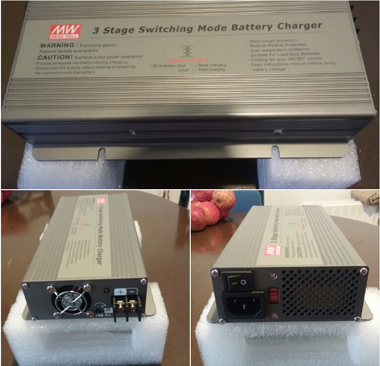

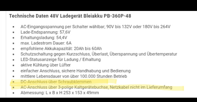

Apropos neues Ladegerät......
Es ist vorhin angekommen, aber da ist kein Kabel mit dabei- was ich beim Kauf wusste ...aber kann ein Elektriker mir einfach die Kabel vom alten Ladegerät an das neue anschließen? ......
Der Netzstecker wird denke ich kein Problem sein,
wie sieht es mit dem anderen Anschluss aus, der zum Roller läuft? siehe Foto....

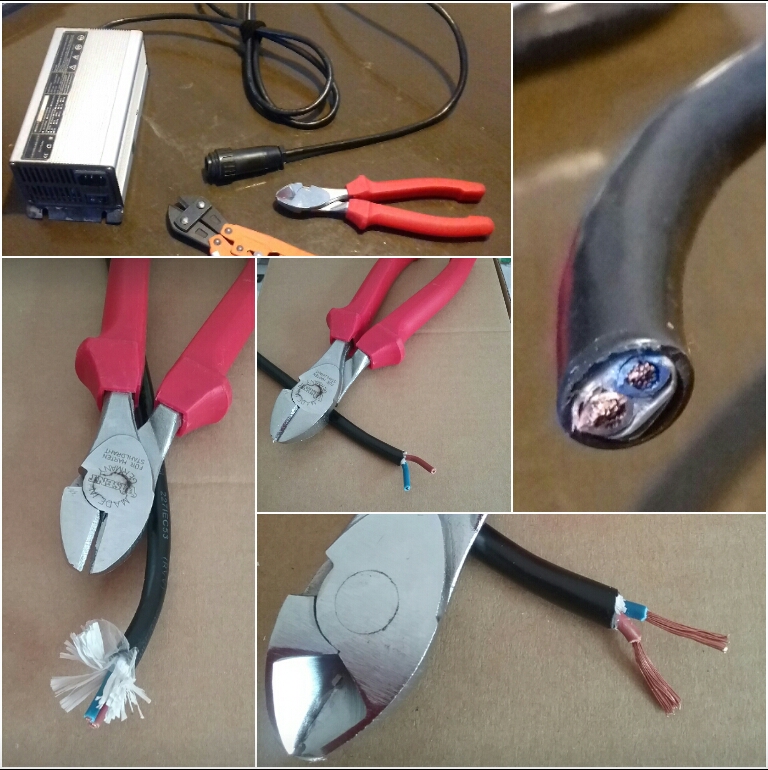

Wenn dein altes Ladegerät defekt ist, kannst Du einfach
mit einem Seitenschneider die 48 Volt Leitung dort
abschneiden, die Leitung absetzen, an das neue Lade-
gerät anklemmen. Vorsicht + an + und - an -.

Danke Stromtanker !
Ok , ... first I goggle " Leitung absetzen" (heisst das evtl. die Adern freilegen durch entfernen der Isolierung)? , after that I will start and aswer than again.

So in etwa und dann anklemmen. Polarität prüfen.
Also + an + , - an -.

ok... so sieht das jetzt aus:

Der schwarzen Mantel (Umhüllung) muss noch mehr abgesetzt werden,
das heißt, die braune und blaue einzelne Ader muss länger sein.
Noch nicht anklemmen. Erst mit Messgerät prüfen. (Polarität)
