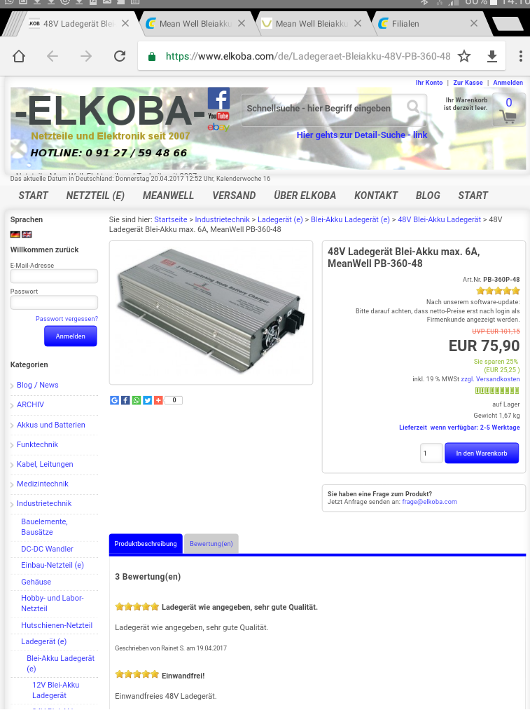

Was kann ich da verwenden falls ich eines finde? Muss es 48V 6A haben?
Ich habe eines gefunden mit 48V 2A....dauert das dann 24 Stunden bis aufgeladen ist?

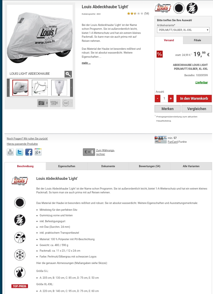

Danke @ JanP.
Dann werde ich mal eine geignetere Regenhülle für den Roller besorgen, die man auch befestigen kann.....

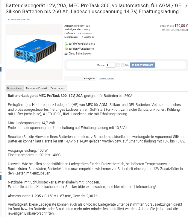

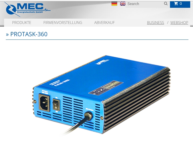

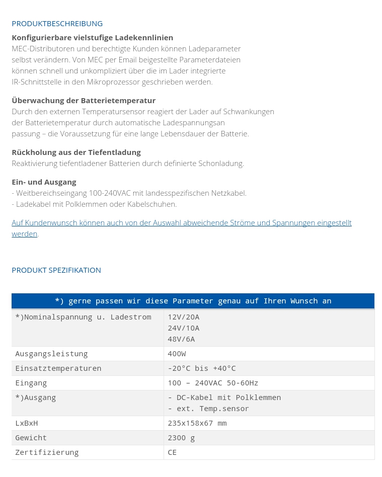

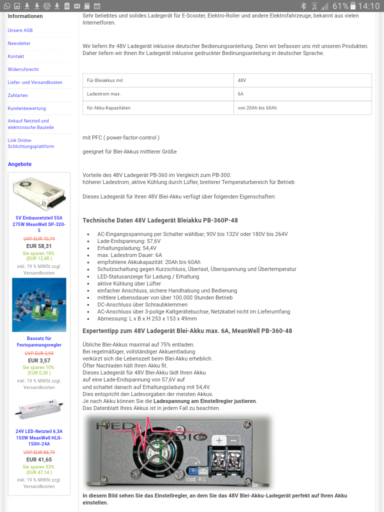

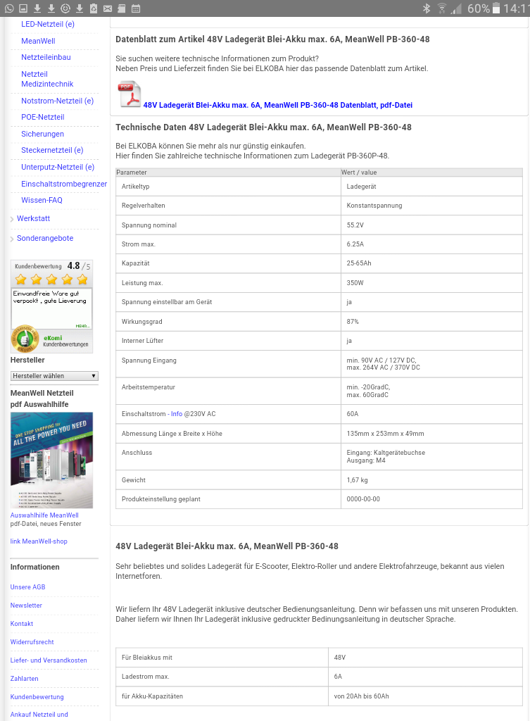

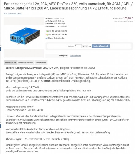

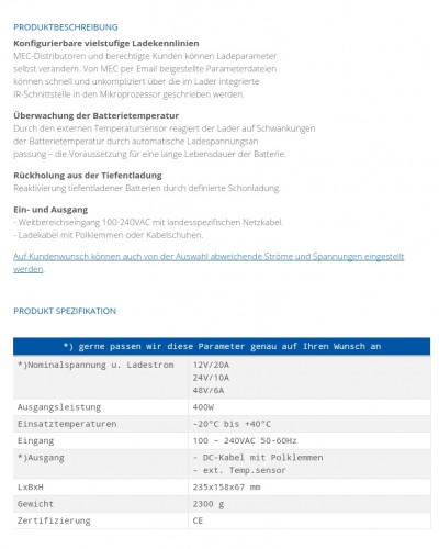

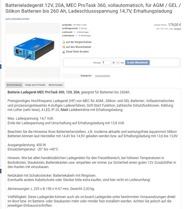

Ich glaube ich habe ein passendes wasserdichtes Ladegerät gefunden....
Habe ich Anfängerglück, würde das passen
http://www.mec-energietechnik.at/de/protask-360

rollerlady : Wenn Du Lüftungsöffnungen siehst, kann's nicht wasserdicht sein...
LG Jan...

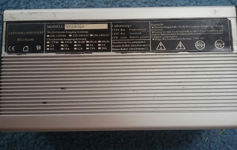

Dein jetziges Ladegerät mit 48 Volt / 6 Ampere passt sehr gut
zu deinem 48 Volt / 35 Ah Roller. Die von dir vorgeschlagenen Lade-
geräte passen leider nicht zu deinem jetzigen Roller, bzw. verbessern
nichts.

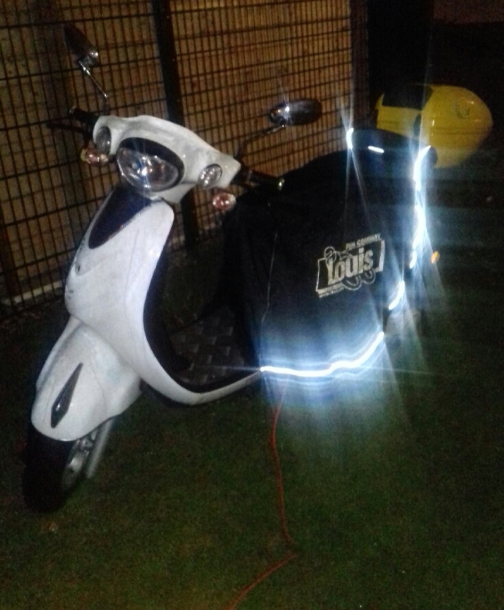

Dein jetziges Ladegerät gehört immer, ausserhalb der Ladezeiten
in einen trockenen beheizten Innenraum. Wenn mein Roller draussen stehen
muß decke ich ihn einfach mit 2 Stk. Rollerhauben übereinander ab.
Wenn Du ausserhalb, z. B. im Parkhaus oder vorm Baumarkt aufladen
willst, kannst Du das jetzige Ladegerät einfach in die Sitzbank einstellen.
Die 230 Volt Leitung samt Kupplung kannst Du einfach unterhalb der
Sitzbank einklemmen. Da ist ein Luftspalt. Wenn Du die Sitzbank
zudrückst, ist sie ja automatisch abgeschlossen. Bis maximal 25
Grad Celsius und auch bei Regen funktioniert das. Ein Diebststahl
des Ladegerätes und der Anschlußleitung ist fast ausgeschlossen,
da der Luftspalt nicht groß genug ist um die 230 Volt Kupplung
herauszuziehen.
Wenn ich zuhause ausserhalb im Hinterhof aufladen will habe
ich einfach habe ich einfach den Ladestecker nach unten
in den Bereich des Hauptständers verlängert. Um
dann über eine weitere (nicht VDE-gerechte) Leitung
in meine Wohnung weiter zu leiten. Wobei das Lade-
gerät, bis auf auswärtige Aufladungen, permanent
in der Wohnung verbleibt.
Etwa 1 Jahr lang, bis zur Aufrüstung auf Lithium,
hatte ich unterhalb der Sitzbank 4 Stk. 12 Volt Einzel-
ladegeräte, welche aber auch mit IP 65 nahezu hermetisch
gekapselt waren.
Dir verbleibt jetzt wohl erst mal nur auf die Schnelle
die Ladung unterhalb der Sitzbank. Wobei Du das jetzige
Ladegerät nur während des unmittelbaren Ladevorgangs im Roller
lassen kannst. Lässt Du es permanent unterhalb der Sitzbank, wird es
über kurz oder lang kaputt gehen.
Habe sogar noch ein Foto vom Innenleben deines Ladegerätes:

Vielen Dank für euren Einsatz und eure Antworten!
Bis ich die Neutric- Power Con Lösung einbauen hab lassen, ist die Lösung mit dem im Helmfach laden sofort nurzbar.
Siehe Foto....
Leider ist das Ladegerät jetzt kaputt....
Dieses hier habe ich bestellt, es müsste morgen schon kommen.
Ist das richtig? Es haT zwar 48 V 6 A , aber in der Beschreibung steht etwas von einstellen der Voltleistung, das hat mich irritiert ....
un da steht auch was mit Erhaltungsspannung 54,4 Volt... ich dachte das dürften höchstens 14 Volt sein? (sorry,
bin absoluter Elektronik Laie...)
Hier das Datenblatt, des neuen Ladegeräts:
https://www.elkoba.com/de/Ladegeraet-Bl ... 60-48.html
Danke im Vorraus.

Dein neues Ladegerät ist sehr gut. Beim Transport von Ladegeräten
im Roller solltest Du auch darauf achten, daß das Ladegerät
stoßgeschützt eingepackt ist. Tasche und/oder Handtuch usw.
Lade-Endspannung: 57,6V :4 = 14,4 Volt
Erhaltungsladung: 54,4V :4 = 13,6 Volt
Perfekt!
Eine Rollerhaube, die den ganzen Roller inkl. Lenker
und Topcase umschließt wäre natürlich besser. So mit
der kleinen Haube mußt Du kontrollieren, daß die
Wärme vom Ladegerät auch noch sicher nach ausserhalb
abgeführt wird. Sonst stirbt das Ladegerät den
Hitzetod.

Hülle habe ich bisher nur 2. einmsl die kleine, die allerdings nur an der Seite und vorne zu ist, nach hinten ist sie offen... reicht das trotzdem nicht zur Zirkulation? ist das LG vielleicht wegen einmal unter der Plane laden wie auf bild kaputt?
die zweite ist eine "fahrad/mofa günstig Hülle" für 10€, dir allerdings sehr dünn ist, nicht sehr reissfest, absolut keinen kältes hutz bietet und auch etwas eng ist,....
habe mir beim louis schon eine angeschaut die passt, die hole ich demnächst.
