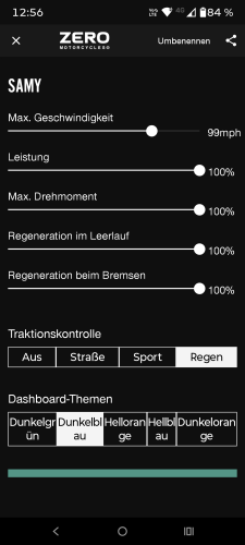

Einstellbar ist die Rekustärke bei den Custom Modi über Zero App. Bei mir 3-stufig: Fahrgriff kurz vor Null halten = rollen lassen, Fahrgriff auf 0 dann etwas über 50% Reku, bei Bremslicht 100% Reku.

Es gibt die Einstellung "Rekuperation beim Bremsen". Hier kann alles zwischen 0 und 100% gewählt werden. Das sieht nicht nach Reku an oder aus aus.

Aber es IST halt nur an oder aus. An bis zum eingestellten Prozentsatz heißt das. Und zwar Prozentsatz von der Maximal möglichen Reku.
