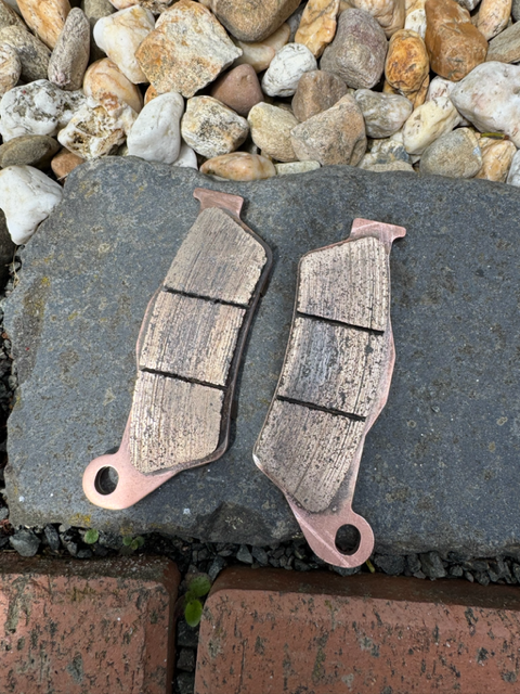

Mich stört das Bremsverhalten meiner Hinterradbremse und das schleifende Geräusch an meiner DS auch. Es sind in der Tat die Sinterbeläge. Zumal die sehr aggressiv zur Scheibe sind. Ich liebe das weiche, angenehm zu dosierende Bremsen der organischen Beläge. Nachteil dieser ist halt das schlechtere zupacken der Bremse. Etwas besser wurde es als ich die Sinterbeläge mit der Feile nochmals glatt gefeilt habe.
Vorne habe ich einen Mix von organischem und Sinter Material. Dort ist das Bremsverhalten recht angenehm und das Schleifen wesentlich geringer.

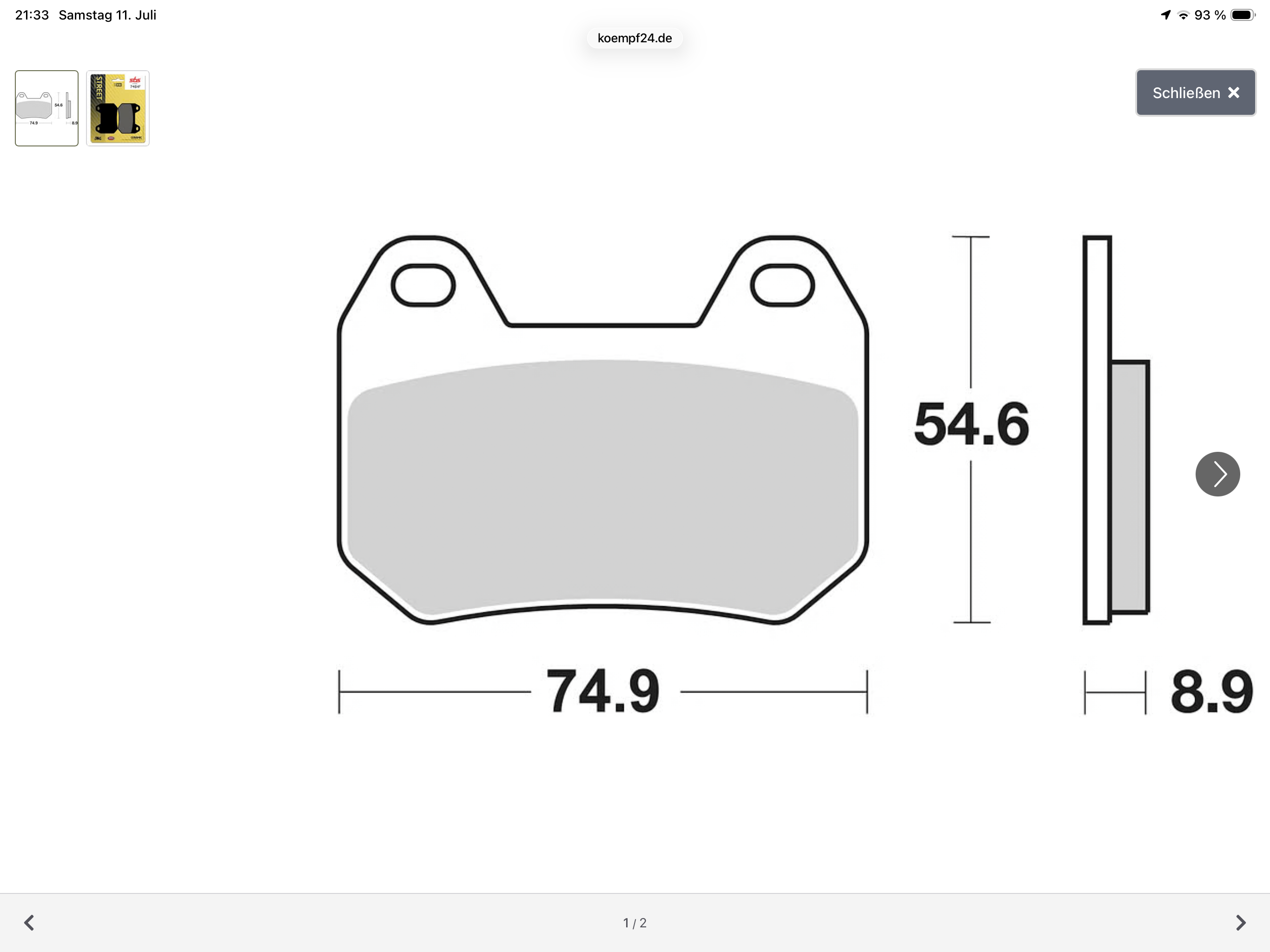

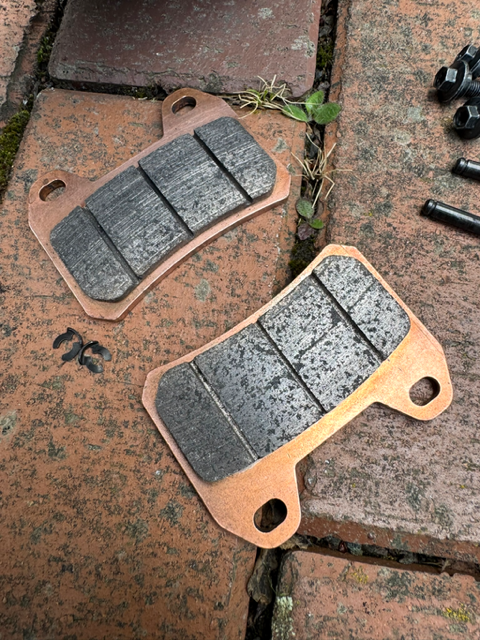

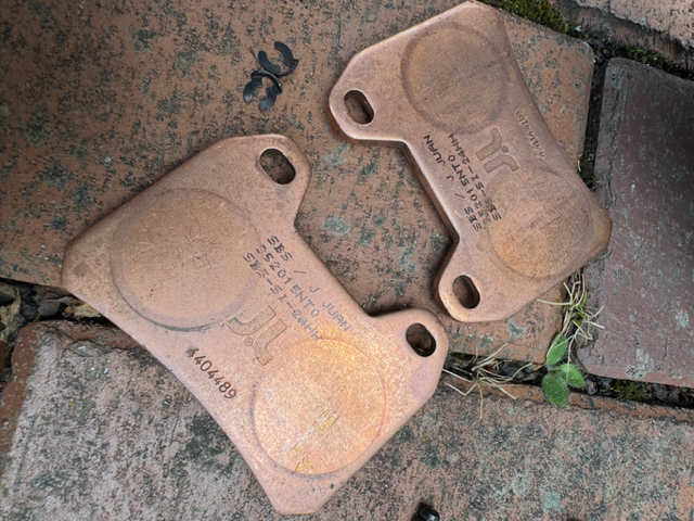

Habe gerade mal gegoogelt. Kann es sein, daß für vorne die Größe 746HF die passendere ist?

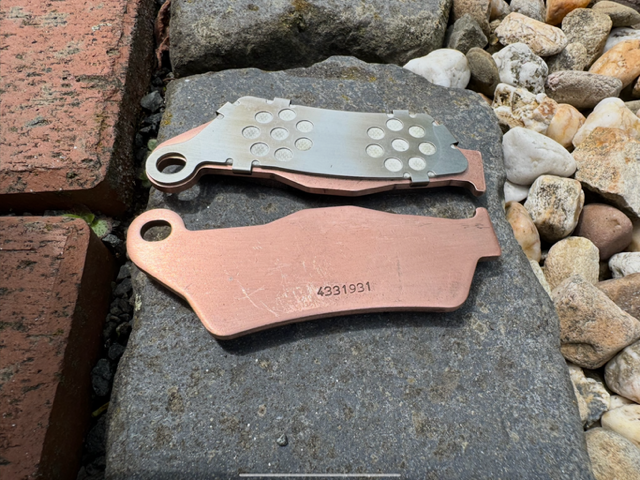

Ach, ich sehe gerade die originalen Beläge (siehe meine Fotos) sind ja auch von der Firma SBS!

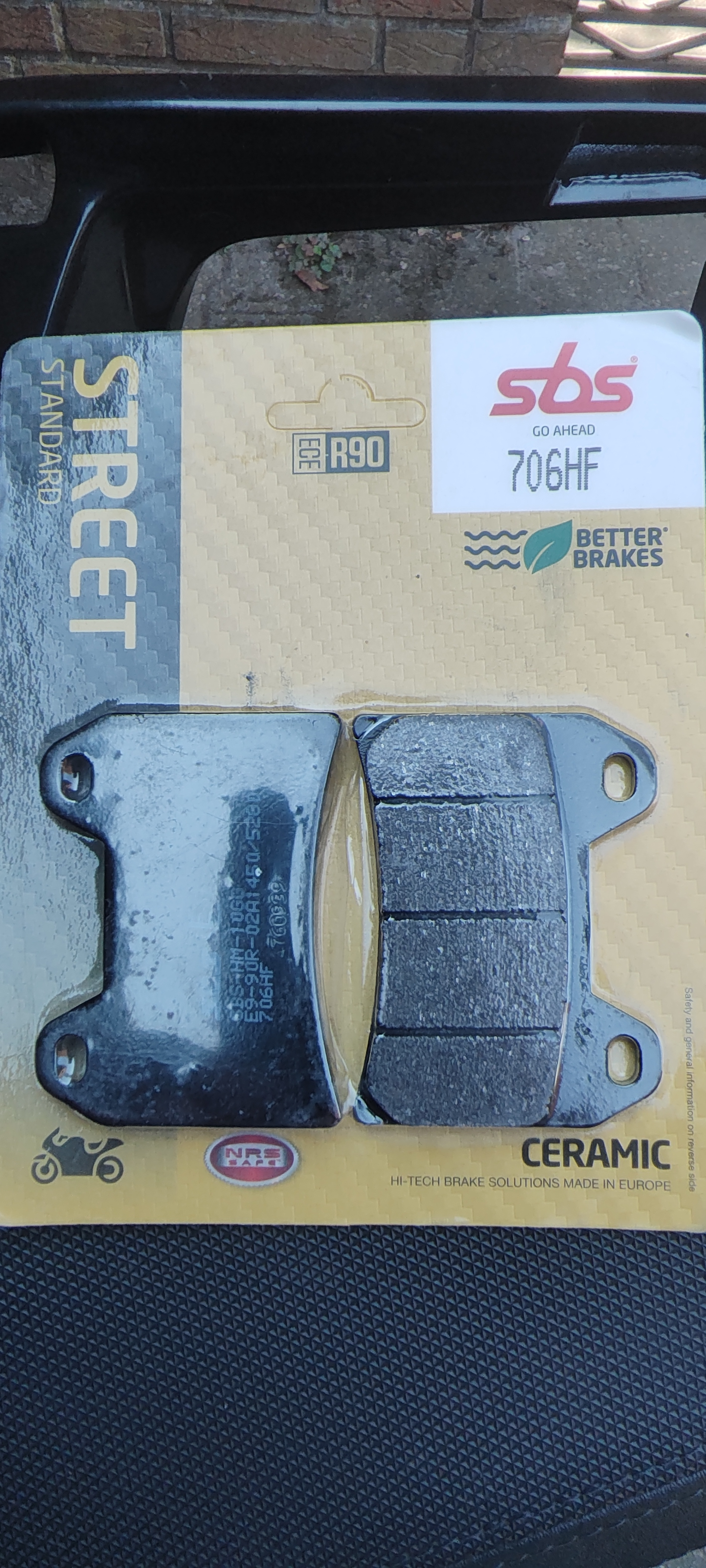

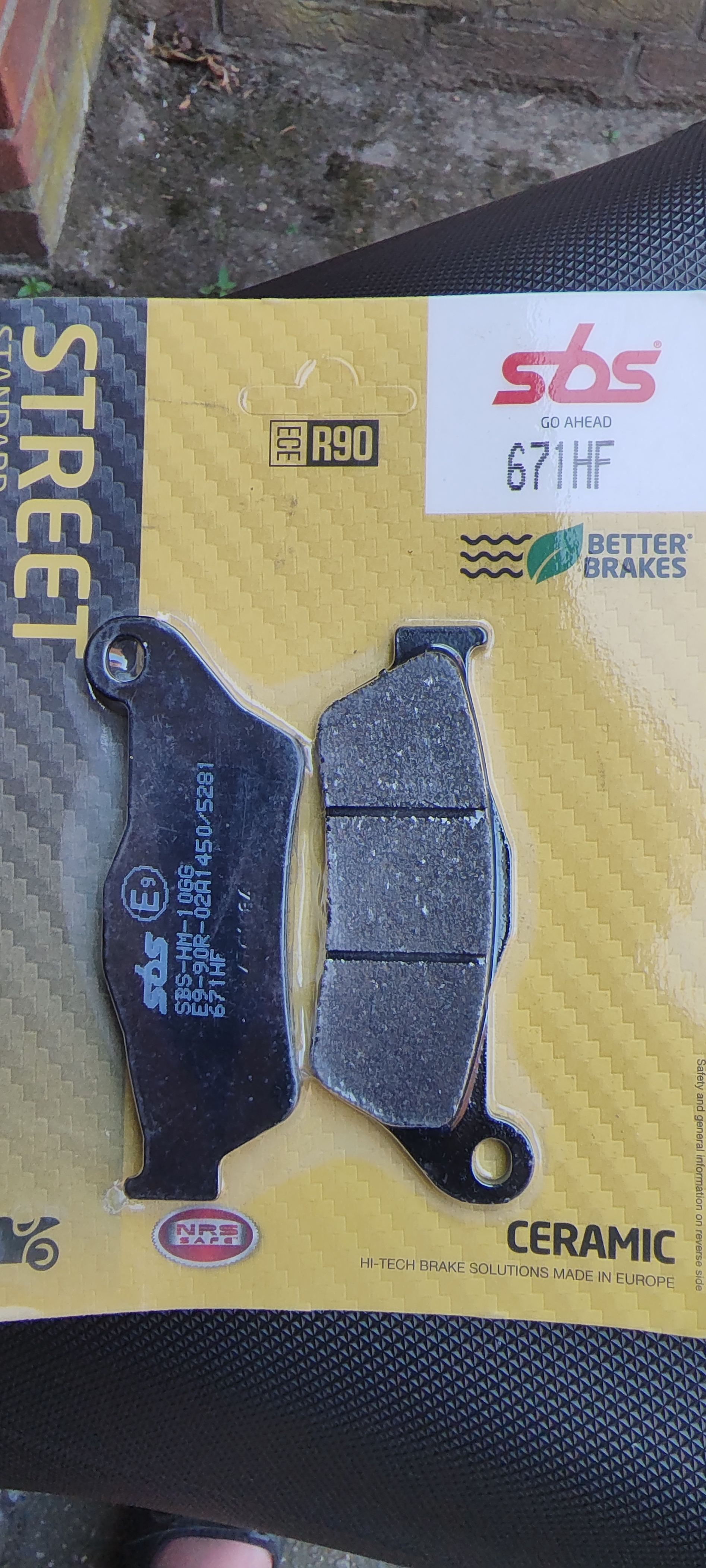

War jetzt mal bei SBS auf der Homepage.
Die nennen dort auch die Größen 706 für vorne und 671 für hinten.
Beide Beläge gibt es dann in drei Ausführungen. Die von HP gezeigten Ceramic Beläge, Sinter (oder Sinter Compound) und Carbon Compound.
Was mich stutzig macht, dass bei der HF (Ceramic) Variante folgender Satz steht: OE replacement compound for bikes with non-sintered pads
Aber in der Modell Liste ist die DS/DSRX aufgeführt sowohl für vorne als auch hinten.
Ich denke vorne lasse ich die originalen Beläge zunächst mal und hinten probiere ich die Ceramic mal aus. Vorne ist mir die Bremse doch zu stark belastet als dass ich hier auf Leistung verzichten könnte. Gerade wenn man mit Sozius fährt und dann mal von hoher Geschwindigkeit eine Gefahrenbremsung machen muss.
