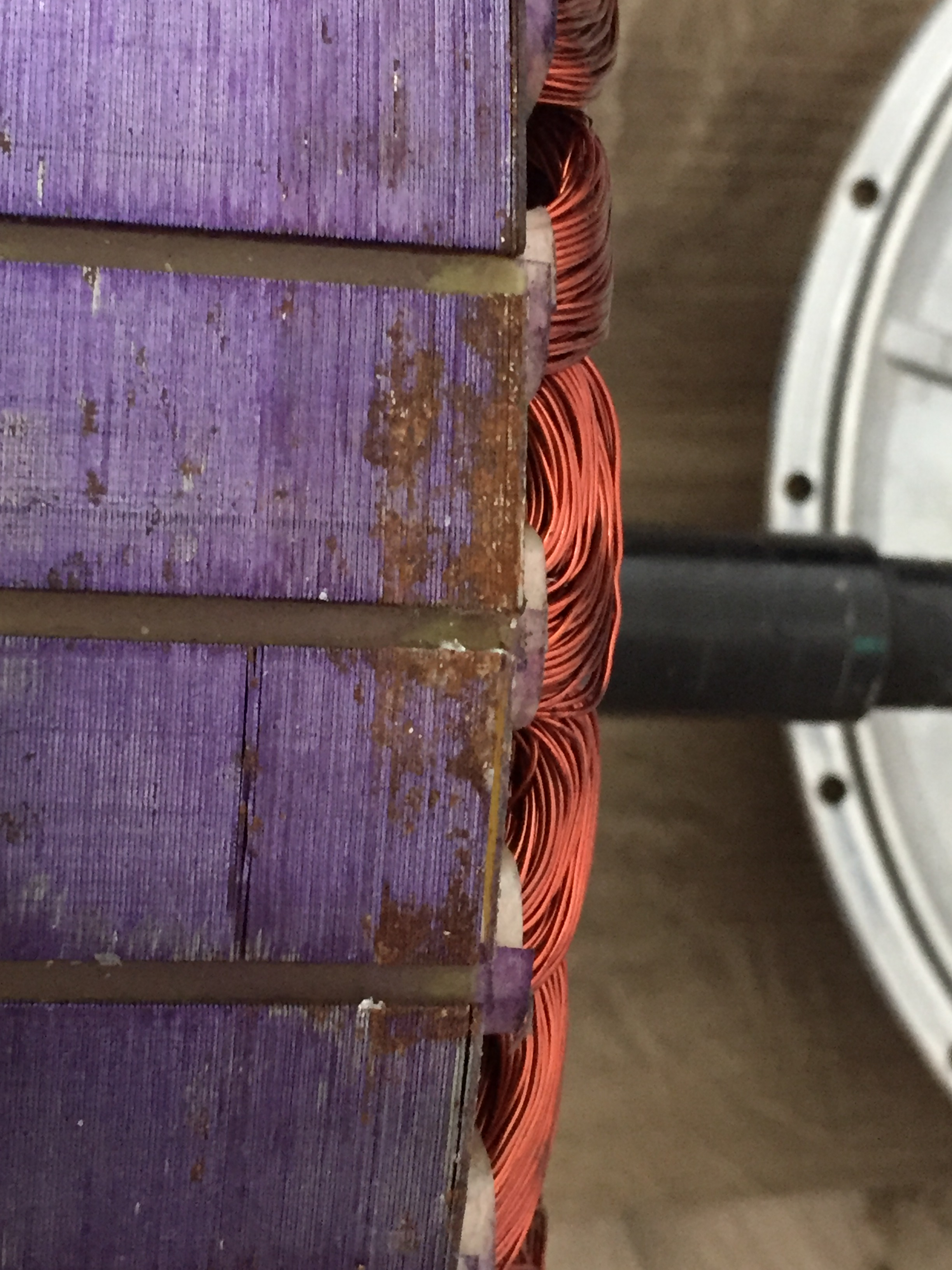

Bevor ich das vergesse:
Sieht schlimmer aus als es ist. Noch lässt sich das wegpolieren. Der Motor ist aktuell auch trocken, aber Ich hätte bei einem Fahrzeug aus Schweden ein höheres IP-Rating erwartet.
Soll auch kein Rant sein, ich habe die RGNT als defekt gekauft, der Preis war OK, den Verlust hat der Vorbesitzer gemacht. Der Motor sieht jedenfalls nicht gegrillt oder überlastet aus. Für den Test der Hallsensoren und der Kabel fehlte mir bislang die Ruhe. Ich wollte nur den groben Teil abgehakt wissen.
Kurz: mir war vorher klar worauf ich mich eingelassen habe. Und noch bereue ich nichts, im Gegenteil. Aber das Risiko eines komplett defekten Motors und/oder Controllers war definitiv gegeben. Aber noch bin ich nicht durch mit der Geschichte.

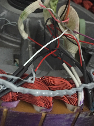

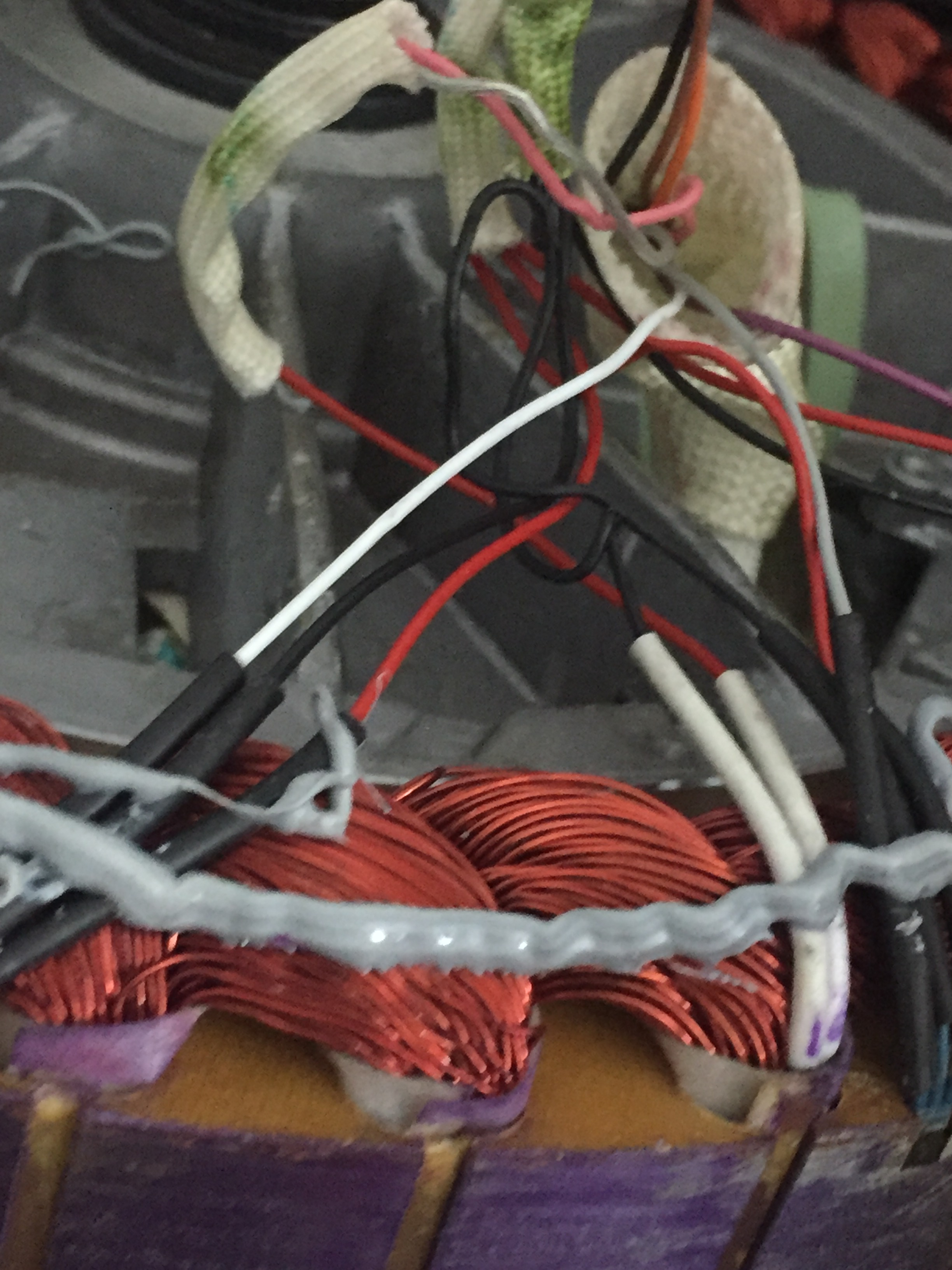

- error
- Beiträge: 2807
- PLZ: #
Re: RGNT Motor aufgeschraubt QS260 50H
Eine vielleicht wichtige Info für alle RGNT Classic SE Besitzer: die beiden weissen Schutzhüllen rechts unten im Bild gehen zum Thermofühler im Motor. Hier misst dieser tatsächlich direkt an der Wicklung (im Gegensatz zu einigen anderen Motoren). - Also kein Grund nervös zu werden wenn die RGNT abriegelt. Das geschieht eher zu früh. 150 Grad sollte die Wicklung locker abkönnen. So hoch kommt die RGNT nicht. Wir können also entspannt Vollgas geben.
Die Kabel sind übrigens normalerweise nicht so wirr verlegt.
