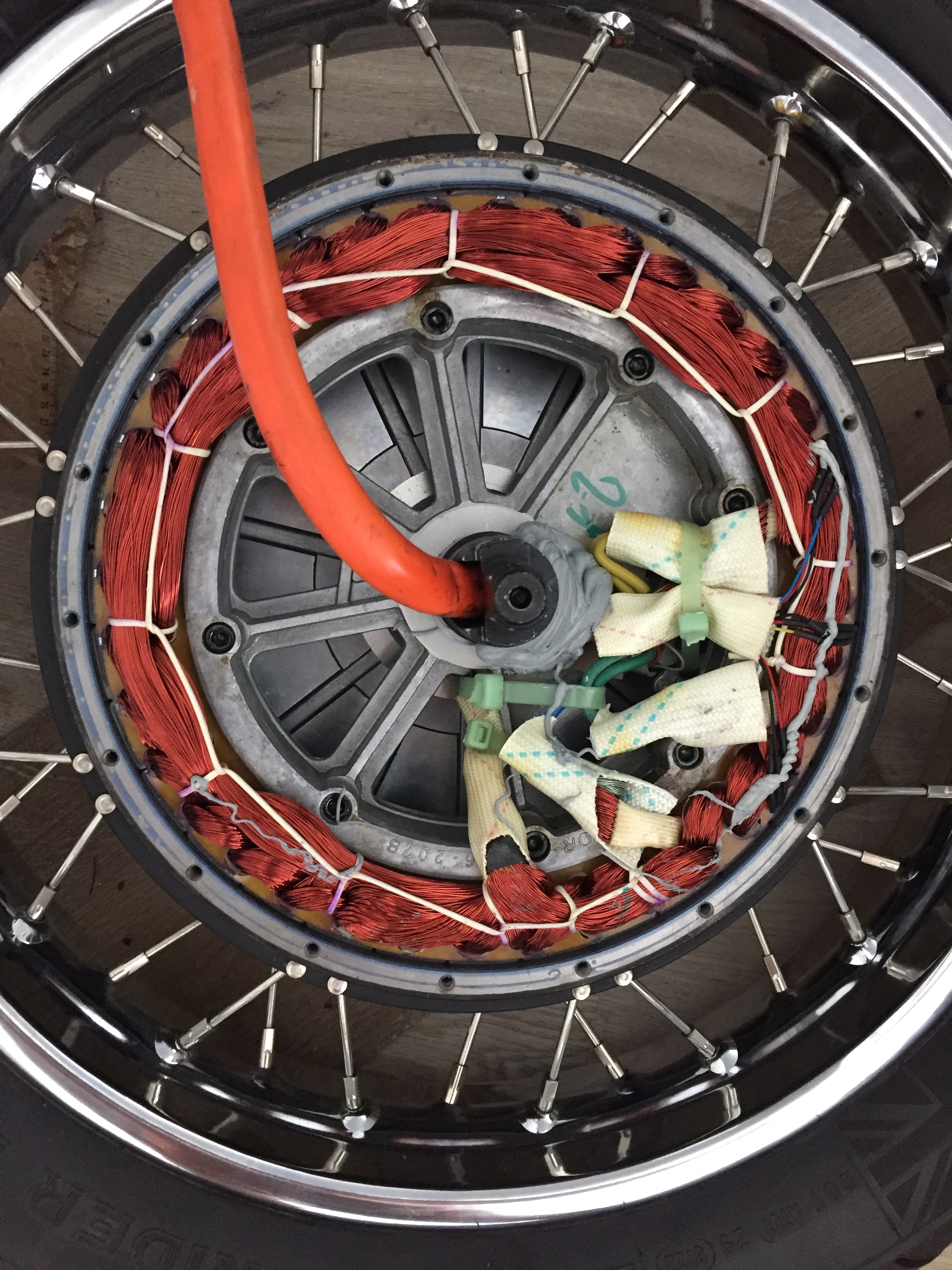

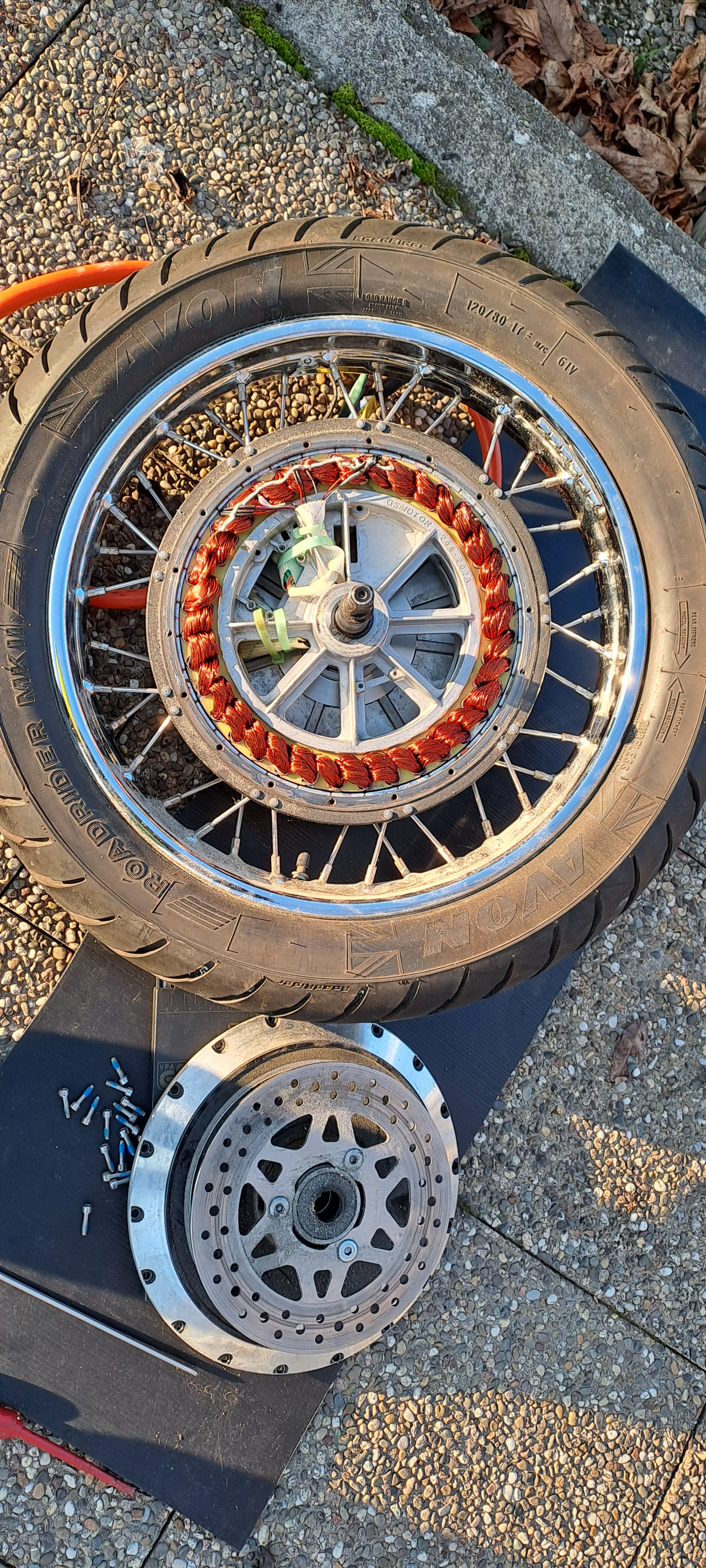

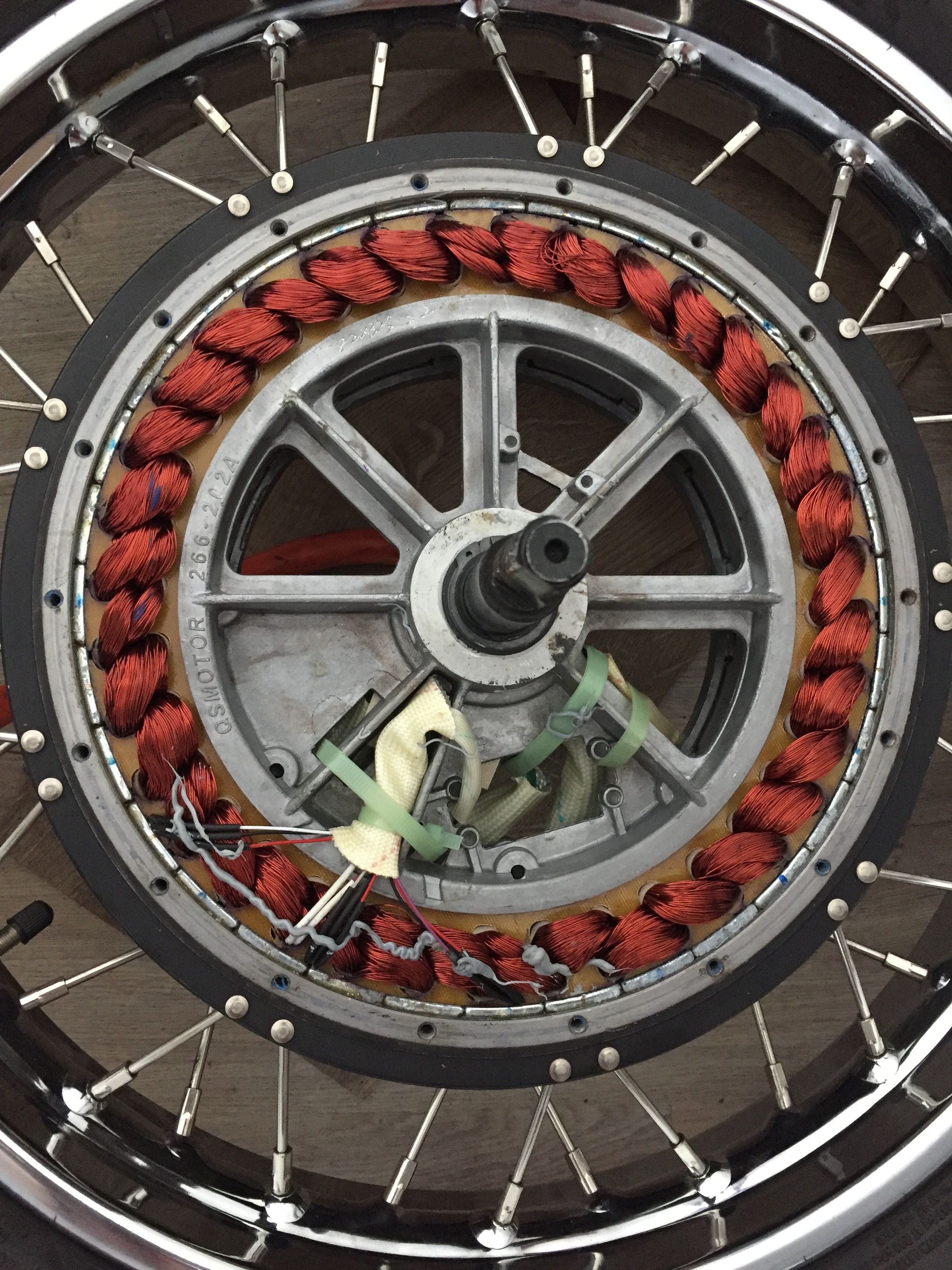

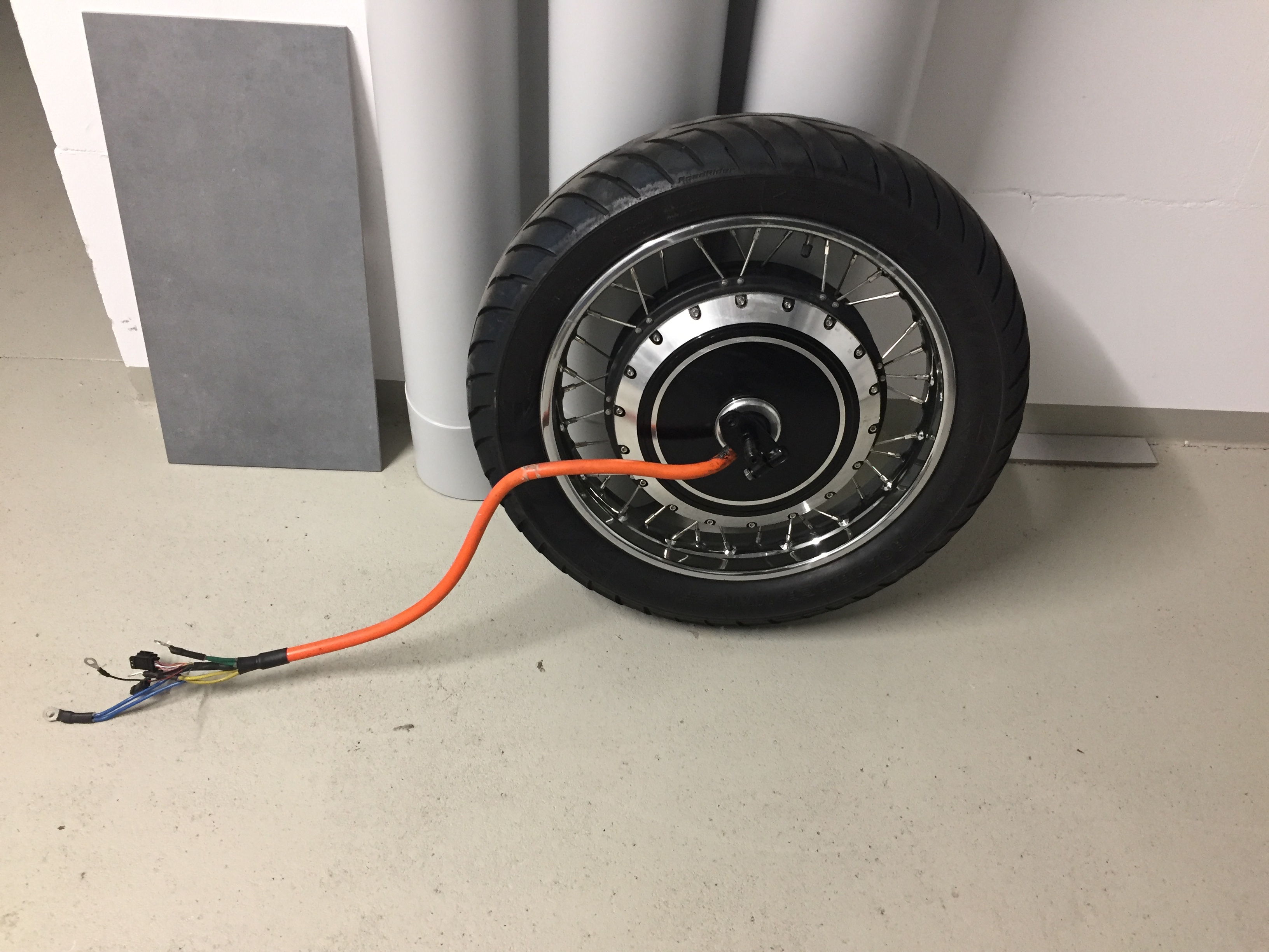

Da mir wohl nie langweilig werden darf, hab ich kürzlich einen RGNT Motor in 17Zoll Felge gekauft und heute mal schnell zerlegt.
Es handelt sich hierbei um einen QS260 mit 50mm Magnet- und Statorbreite, sowie zwei Sätzen Hall Sensoren mit wahrscheinlich 120Grad Versatz und laut QS 6kW Dauerleistung.
Gewicht 29,7kg mit dem Avon Gummi drauf.
Dichtmasse gab es in den Aludeckeln keine.

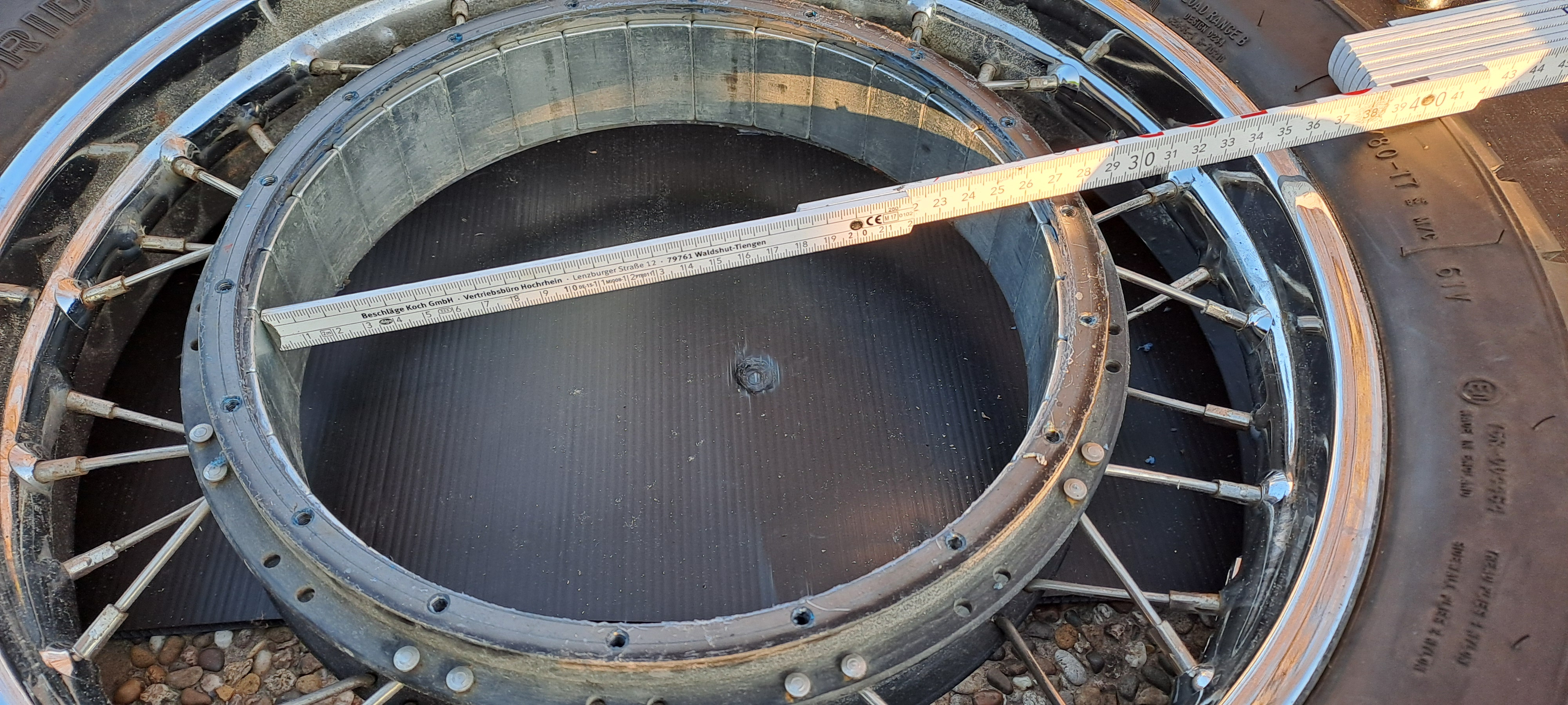

Der Motor ist an der Speichenaufnahme 30cm im Durchmesser, es wäre interessant welchen Durchmesser der QS273 an der Stelle hat, ob man die beiden von außen schon unterscheiden kann.
Nachdem ein QS260 mit 40mm Breite in meinem Roller in der Ebene kurzfristig 20kW und auf längeren Strecken 7-8kW verkraftet hat, könnte mit diesen Motor auch kurzfristig noch minimal mehr gehen.
Langfristig fehlt dem Motor aber die Möglichkeit die Wärme irgendwohin abzugeben. Es gibt ja keine Gußfelge welche Wärme abziehen könnte.
Für mehr Leistung müsste man Öffnungen in die Deckel fräsen und seitliche Lufthutzen installieren.

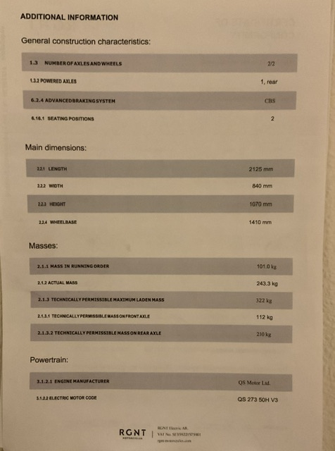

Bei meiner RGNT ist ein QS 273 50H V3 verbaut.
Zumindest steht das so im COC, es ist aber auch die SE mit 9,5 kW Akku

Qs271 V3 in den Papieren
Wahrscheinlich mal wieder einer der vielen Fehler in COC Papieren aus China.

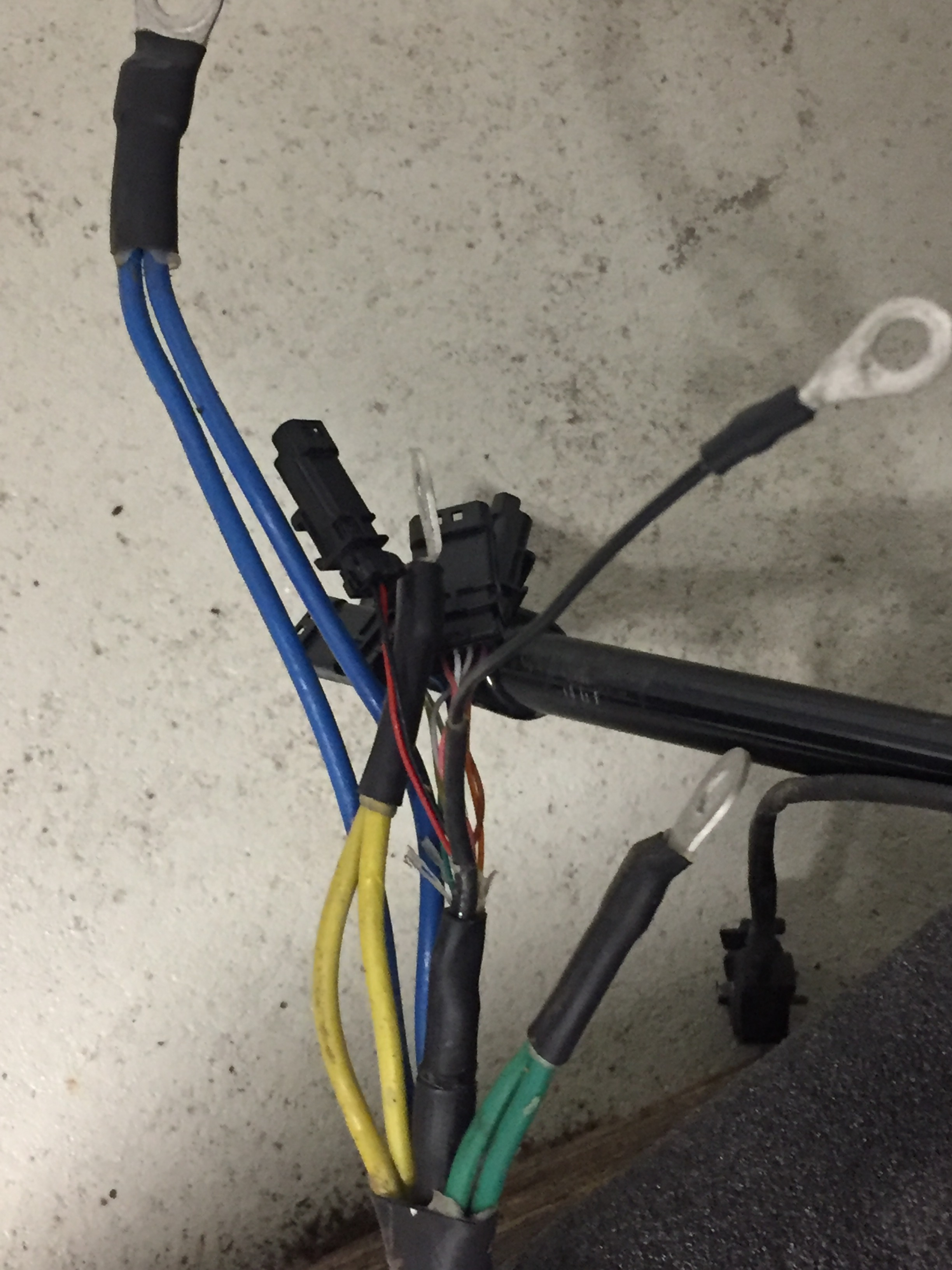

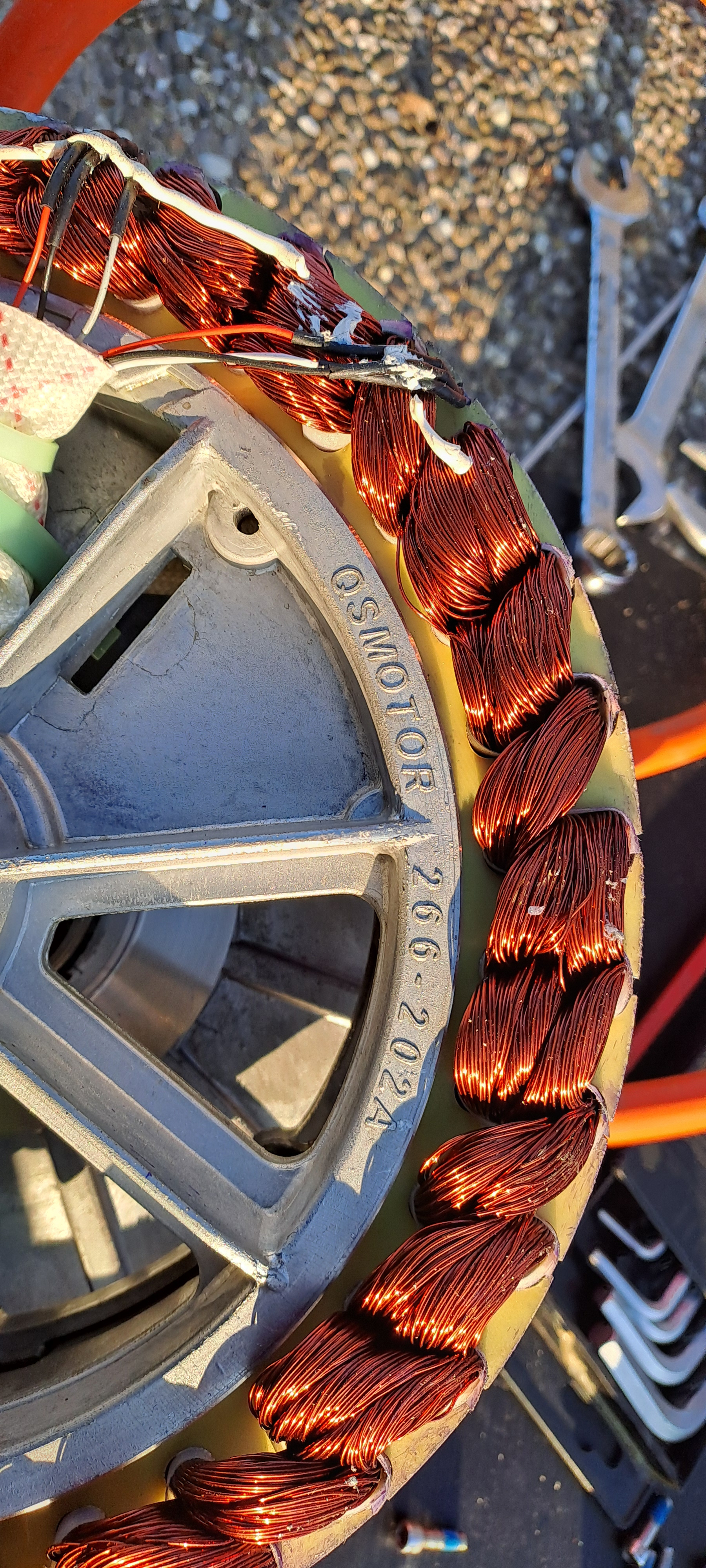

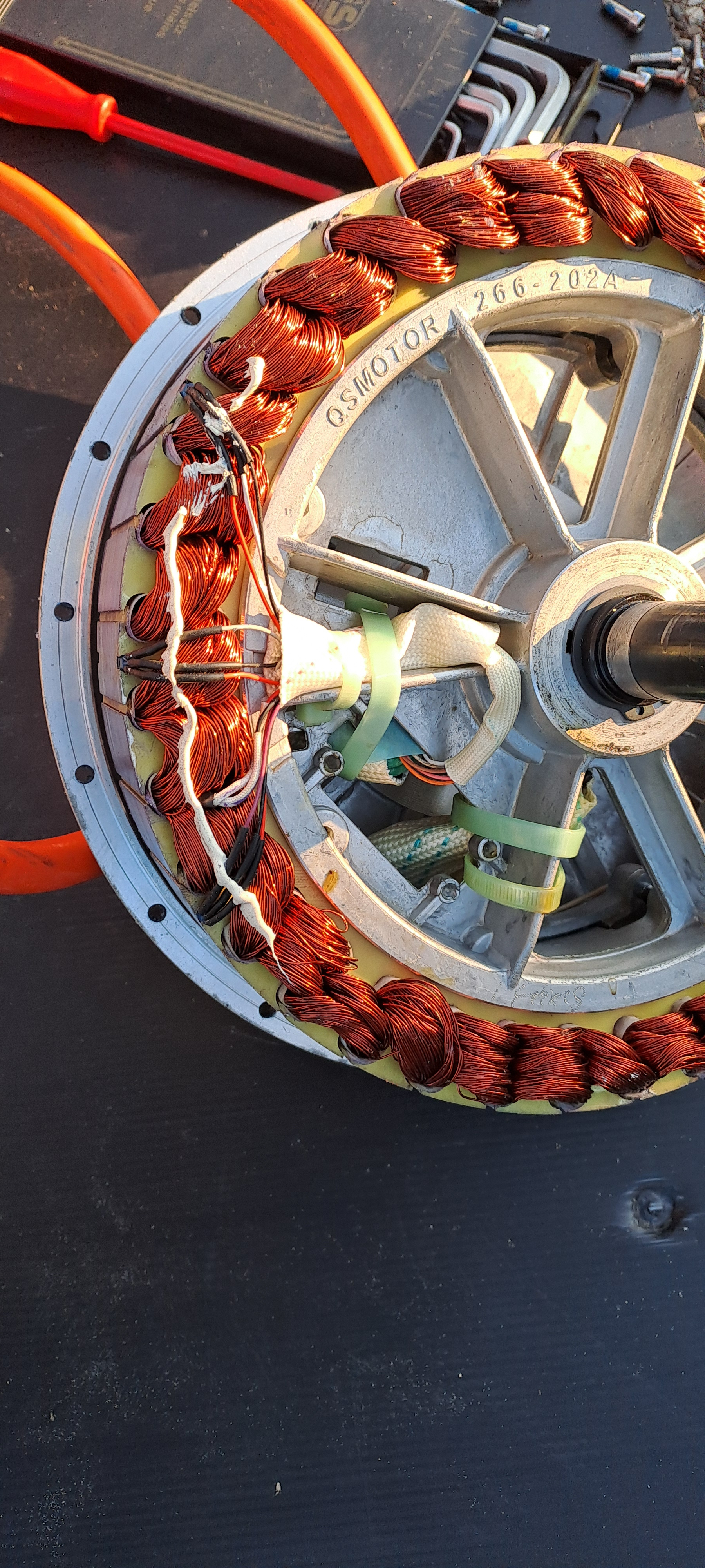

Gibt demnächtst Bilder vom Innenleben eines RGNT Classic SE Motors. Das Gewicht ist ziemlich identisch zu dem was @dominik gemessen hat.
Auffällig ist die auf die RGNT angepasste Verkabelung und die untypischen Hallsensorstecker. 30kg rumzuwuchten ist schon eine Ansage.

Re: RGNT Motor aufgeschraubt QS260 50H
Ganz leichte Spuren von Wassereinbruch. Mir graut schon jetzt davor den Stator wieder einzusetzen.

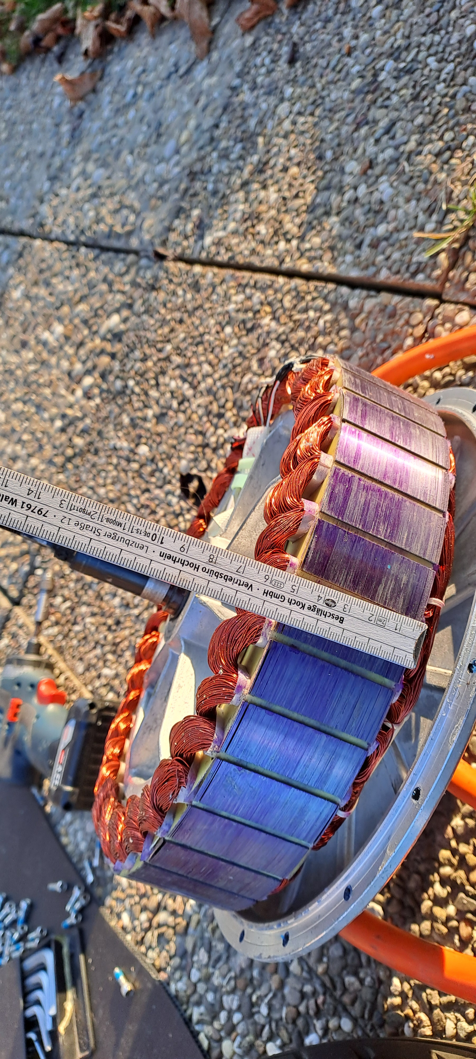

Da steht das gleiche auf dem Stator wie auf meinem.

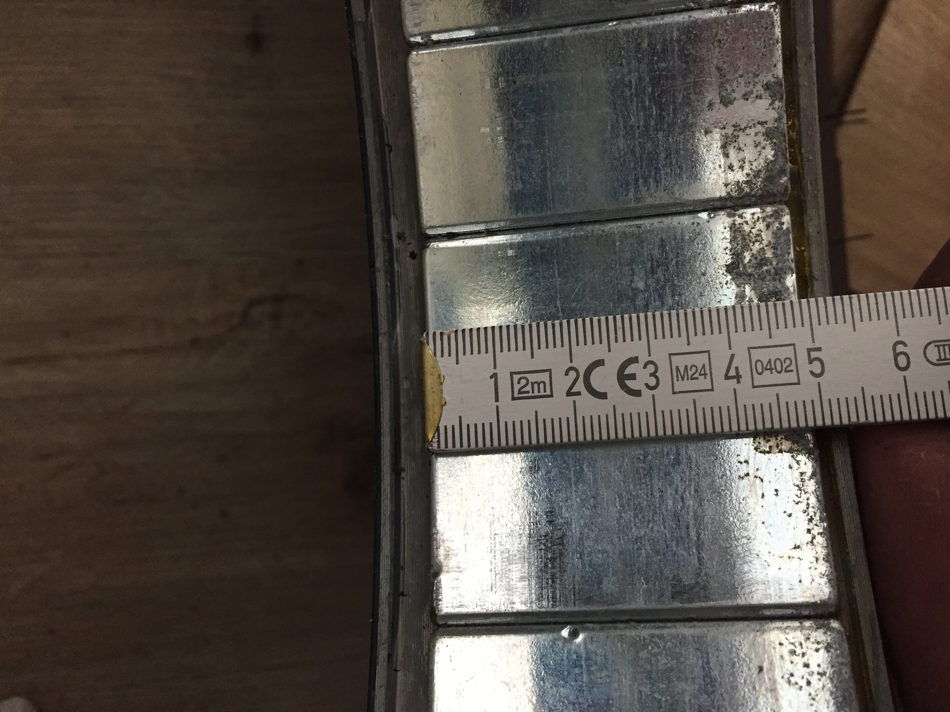

Miss mal den Durchmesser und die Breite der Magnete und schau mal genau drauf, ob die gebogen sind.

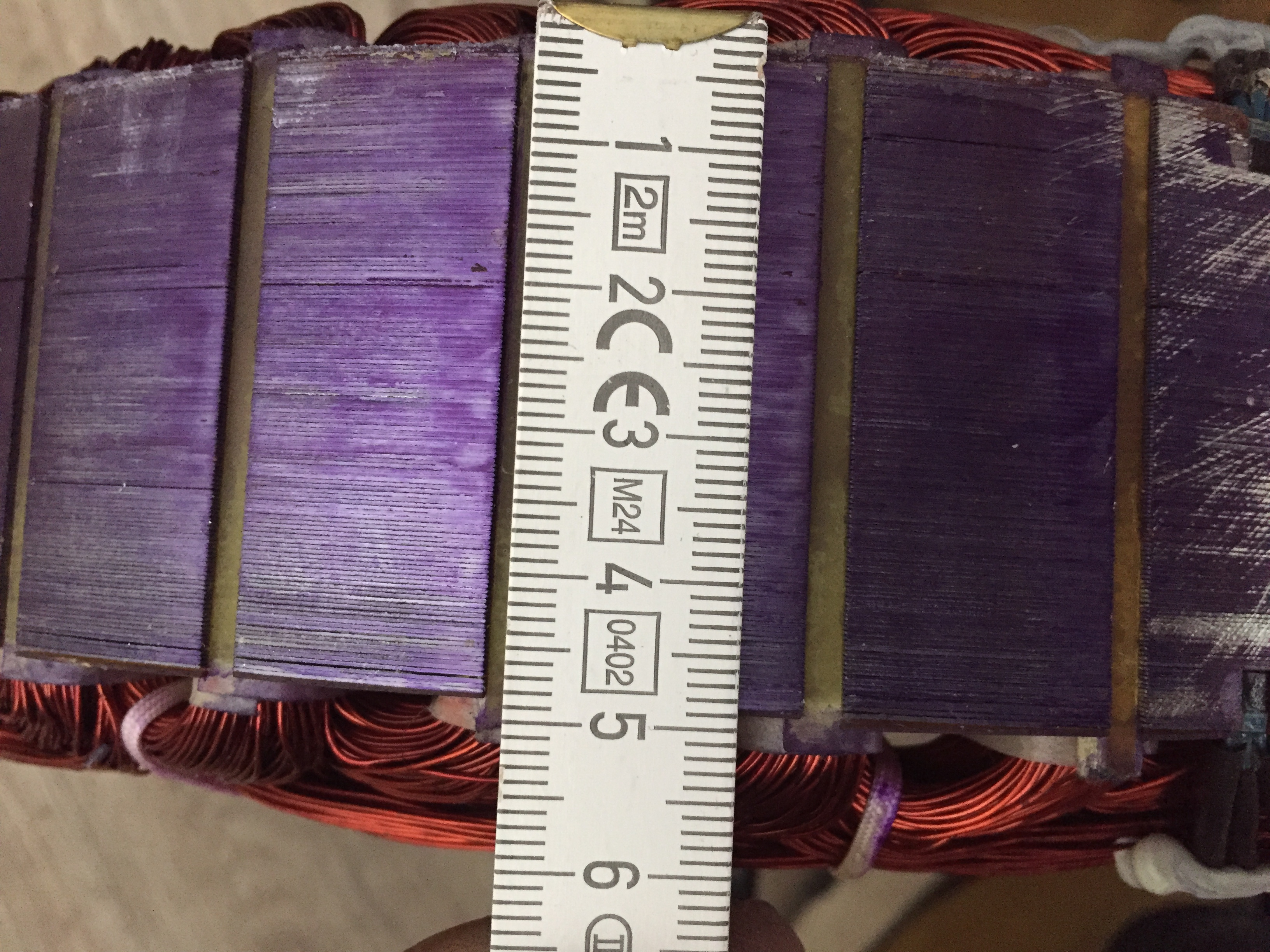

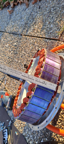

Musste erstmal was unmagnetisches in passender Breite finden: ja sind sichtbar gebogen. Durchmesser wie der Innenrand vom Deckel 266 oder 267mm. Ohne Gewähr, mit Gliedermessstab geschätztdominik hat geschrieben: Di 28. Apr 2026, 14:48 Miss mal den Durchmesser und die Breite der Magnete und schau mal genau drauf, ob die gebogen sind.
"Not for the faint-hearted" die ganze Aktion. Loslassen ist irgendwie nicht die Stärke von so einem Stator.
Immerhin auseinander. Bin ein wenig enttäuscht über das Wickelbild.
