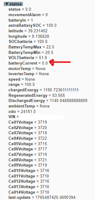

Ich habe aber Neuigkeiten. Dank Lorenzos Tool konnte ich die Zellspannung mit dem Astra-Modul anzeigen lassen, und sie scheint ausgeglichen zu sein, wie Sie im Bild sehen können. Ich werde sie erneut mit entladenem und geladenem Akku überprüfen, um sicherzustellen, dass sie wirklich ausgeglichen sind. Mir ist jedoch aufgefallen, dass der Parameter „BatteryCurrent“ selbst bei eingeschaltetem Roller und einer Geschwindigkeit von 84 km/h immer bei 0 bleibt oder auf -0,2 abfällt. Halten Sie das für normal?
Alle anderen Parameter werden während der Nutzung aktualisiert, nur dieser eine Parameter bleibt unverändert.

Na, die Zellspannungen sehen wirklich gut aus.
Giatzo hat geschrieben: Do 11. Dez 2025, 22:19 ... dass der Parameter „BatteryCurrent“ selbst bei eingeschaltetem Roller und einer Geschwindigkeit von 84 km/h immer bei 0 bleibt oder auf -0,2 abfällt. Halten Sie das für normal?
Nein, das ist natürlich nicht normal. Die Strommessung im Hochstromzweig funktioniert nicht, infolge dessen auch nicht die Energiezählung und damit die Anpassung des SoC.

Von den BMS Daten wird außer dem SOC und Strom alle anderen Werte korrekt ausgegeben. Wichtig sind hier vor allem die Spannungswerte, da diese auch zur Steuerung des Ladevorgangs verwendet werden. Aus der Akkuspannung kann auch der SOC abgeschätzt werden. Ein Wert von 51,9V, der in Lorenzos Tool angezeigt wird, entspricht etwa einem SOC von 50%.

Ich habe Neuigkeiten. Ich habe den Test mit einer anderen Batterie durchgeführt, und alles wird korrekt angezeigt, inklusive der Leistungsanzeigen im Dashboard. Ich habe auch überprüft, dass der Wert für BatteryCurrent während des Betriebs nicht bei 0 bleibt. Damit ist die Diagnose abgeschlossen: Das BMS misst keinen Strom mehr. Ich bin überzeugt, dass es sich um eine einfache Reparatur für wenige Euro handelt, wenn ich nur den Schaltplan des BMS hätte. Möglicherweise ist einfach der Shunt-Widerstand defekt.
