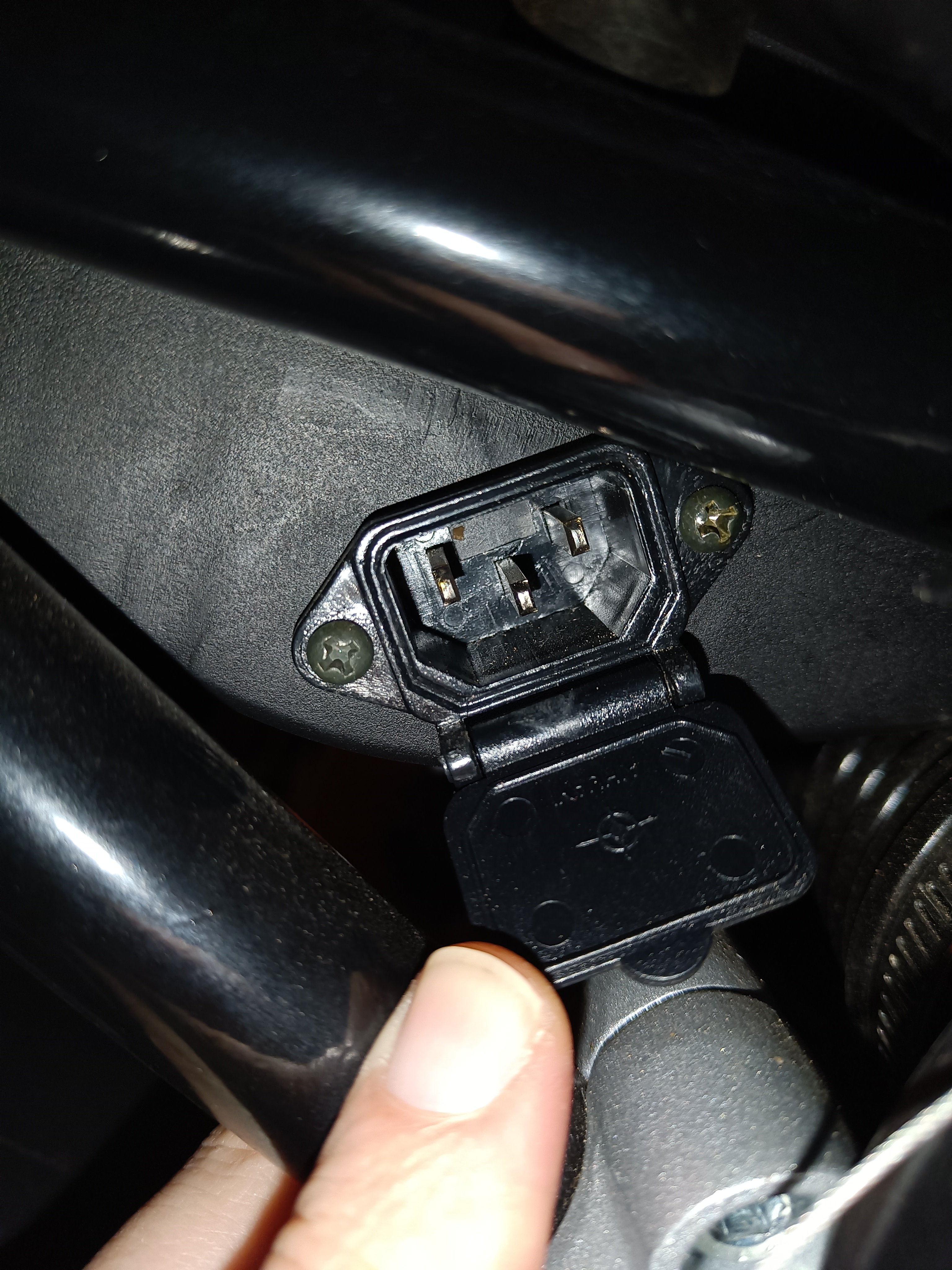

Warum die nix marktgerechtes verbauen?
- Was wäre den marktgerecht wenn kein onboard charger möglich ist? Meinst du ne Kaltgeräte Buchse wie bei vielen importierten China Bikes. Da suggeriert man sogar man könne direkt 230V anschließen. Kann man schon probieren, aber halt auch bloß einmal.
(Das hier gehört meines Erachtens tatsächlich verboten und trotzdem wird es so in Europa verkauft)

Meine Zero FXS hat sowas auch - und wäre der onBoard-Charger nicht defekt könnte man darüber durchaus laden...

Nur das der abgebildete Kaltgerätestecker hier wohl die direkte Verbindung, meist auch ohne Absicherung, zum 60/72V Akku ist und da ein externer 10A Lader angeschlossen wird. Zudem stirbt dieser Anschluss in den ersten 15tkm den Hitzetod, da er nie für stundenlang 10A konzipiert war.
War bei zwei von meinen Rollern so ab Werk verbaut, Berührungsschutz hat das Ding natürlich auch nicht, ist bei 72V auch nicht so tragisch, man spürt es aber trotzdem.
Wer versucht hier 230VAC abzuschließen hat sicher die nicht mitgelieferte deutsche Betriebsanleitung auch nicht gelesen. ;)
